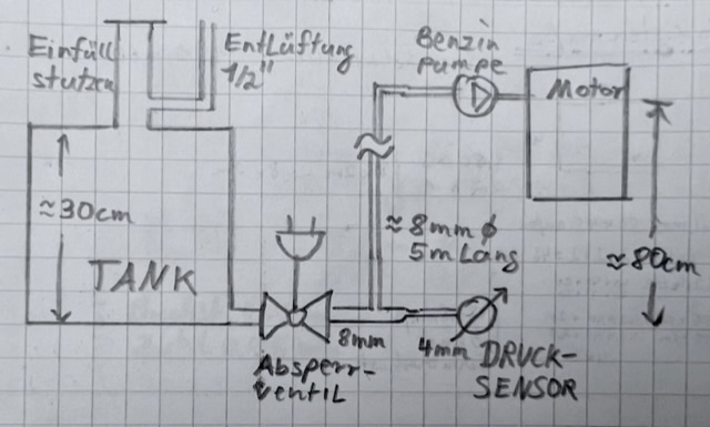

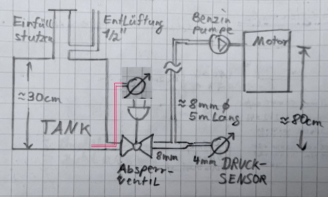

Es geht um eine Füllstandsanzeige eines Benzintanks in einem älteren Boot. Der Edelstahltank ist fest eingebaut und hat nur eine Einfüllöffnung für Tankstutzen / Entlüftung und ganz unten einen 8mm Rohranschluss (lichte Weite) für die Benzinleitung. Eine übliche Tankuhr für Widerstandspoti- Schwimmer ist also nicht einsetzbar. Will den Tank keinesfalls anbohren, die Späne bekomme ich niemals wieder raus. Die Idee mit einem Drucksensor funktioniert leider nicht, siehe Skizze: ein günstiger, benzinfester 5 PSI Drucksensor steuert über einen analogen OP (für Offset, Steigung) plus Stromquelle eine konventionelle Tankuhr an. Solange Benzinpumpe und Motor nicht im Spiel sind, stimmt die Anzeige. Aber sobald an der 5m langen Benzinleitung etwas angeschlossen ist, bekomme ich nur noch Hausnummern angezeigt: von 0 bis Vollanschlag ist alles drin, egal wie voll der Tank ist. Ob man das Messprinzip mit einer weiteren Belüftung nahe dem Drucksensor retten kann? Hat jemand Erfahrung mit solchen Messungen?
Da die Treibstoffförderung je nach Pumpentyp mehr oder weniger impulsförmig erfolgt, würde auch eine weitere Belüftung in Sensornähe die Ausschläge höchstens etwas verringern. Eher - aber auch nicht gut - wäre ein "Windkessel" vor der Kraftstoffpumpe. Besser wäre ein völlig anderes Messverfahren zu überlegen. Das könnte einmal sein, das Gewicht des Tanks zu messen. Auch das ist nicht einfach, da dann der Tank beweglich aufgehängt werden müsste und die Anschlüsse flexibel sein müssten. Einfach ist das jedenfalls auch nicht. Ich würde versuchen, den Treibstoff über Ultraschallimpulse, die durch die Behälterwand gegeben werden über die Auswertung der Echos zu ermitteln. Eine teilgefüllte Weinflasche klingt beim Anschlagen anders als eine volle oder eine leere. Wo der Ultraschallsender und -Empfänger sinnvoll an der Tankwand befestigt werden, kann man nur durch Versuche ermitteln. Die billigen Ultraschalltransmitter für Wegmessung in Luft sind für diese Messungen natürlich nicht geeignet.
Wahrscheinlich verursacht die Treibstoffpumpe im laufenden Betrieb einen Unterdruck auf den der Sensor reagiert falls der Motor höher wie der Tank angeordnet ist. Wenn es irgendwie möglich ist, schließe den Drucksensor an eine nicht gebrauchte (neue) Anschlussstelle. Dann sollte es (eigentlich) schon funktionieren. Kommst Du am Boden des Tanks heran? Sonst würde ich einen kapazitiven Messansatz vorschlagen. Irgendwo gab es im Internet dazu einen Artikel wo auch ein Treibstofftankfüllstand gemessen werden sollte. War eine ziemlich einfache Schaltung mit Analoginstrument Ausgang.

Wo im Boot ist der Tank eingebaut? Ist er irgendwie einsehbar? Ein senkrechtes durchsichtiges Röhrchen, am Tankauslass "angeschlossen" würde den Füllstand sozusagen direkt anzeigen. So wie beim Wassertank einer Kaffeemaschine...
Hallo zusammen, Vielen Dank erstmal für die vielen kreativen Vorschläge. Ein dünnes Röhrchen in den Tank-Einfüllstutzen mit Abgang über den Entlüftungsschlauch ist machbar. Die Einperlmethode ist interessant. Denke mal drüber nach, die meisten Teile habe ich parat. Ein Abzweig nach oben an der Ableitung hat vermutlich das gleiche Problem mit dem Unterdruck der Kraftstoffpumpe wie meine Lösung. Werde das mit den Aquarienschläuchen simulieren. stromdurchflossene PTCs mag ich nicht im Tank versenken, auch wenn eigentlich gar nichts passieren kann … Mit mehreren Magnetventilen die Ableitung blockieren und auf Messung / Drucksensor / Belüftung umschalten ginge auch. Hängt von Verfügbarkeit und Kosten geeigneter Ventile ab. Benzin ist immerhin ein Gefahrstoff. Das gesteuerte Absperrventil war schon ziemlich teuer: gut, hat auch eine manuelle Übersteuerfunktion.
Der Tank ist perfekt im Bug eingepasst, hat deshalb eine komplexe Form. Inhalt so ca 60l. Ist von oben und von hinten frei zugänglich. Unten hinten überm Kiel ist die Ableitung zur Kraftstoffleitung. Wie oben schon gesagt, ich glaube nicht dass ein Röhrchen nach oben, analog Kaffeemaschine, etwas sinnvolles anzeigt. Grund ist der Unterdruck in der Kraftstoffleitung, die ja im gleichen Zweig liegt.

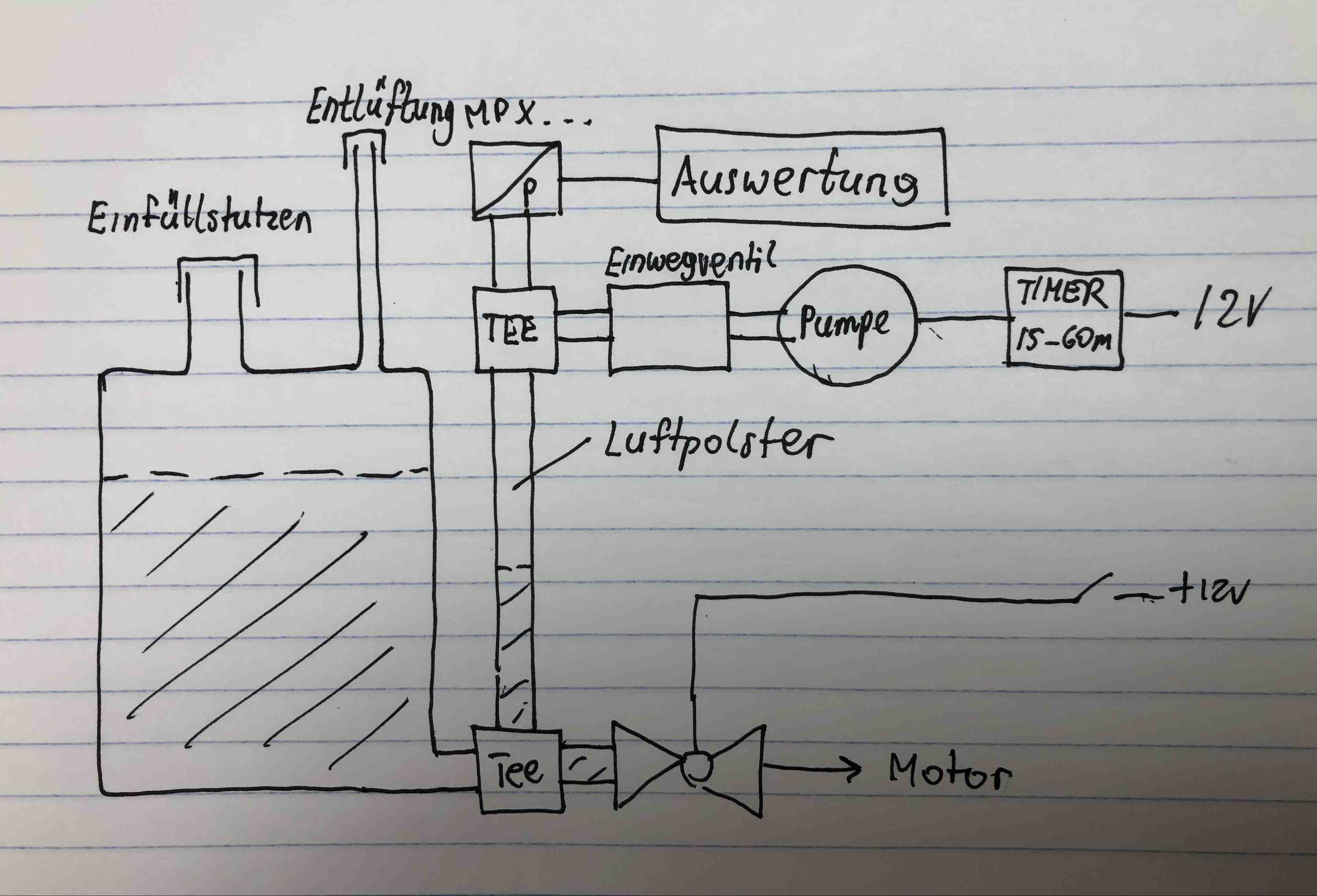

In der Handzeichnung ist der Drucksensor am graden Ende des T-Stücks. Ich würde versuchen, den an den rechtwinkligen Abgang anzuschließen. Prinzipielles Problem ist aber, daß am Ende des Tanks gemessen wird statt in der Mitte. Damit ist bei jeder Beschleunigung oder Lageänderung das Signal unbrauchbar.

Die Beschreibung des „Einperlens“ fand ich etwas verwirrend und habe mir das Prinzip der hydrostatischen Messung genauer angesehen. Auf der Suche bin ich auf den e-Peilstab von esyoil.com gestoßen. Funktioniert nach diesem Prinzip, ausdrücklich für Kraftstoffe vorgesehen und scheint mit €120 inklusive Anzeige preiswert. Ist allerdings als „Stand-alone“ Lösung vorgesehen, keine Integration in bestehende Instrumentierung möglich.

Ich würde einfach mal einen "hydraulischen Tiefpass" vor den Sensor setzen. Also nach dem Anzweig zum Motor ein Drosselventil oder z.b. 40er Düse und dann ein Stück dicken, möglichst "weichen" Schlauch. Da am Ende dann den Sensor. Prinzipiell macht die Benzinpumpe einen Unterdruck einen dynamischen unterdruck, im Mittel ist der Druck in der Leitung aber entsprechend dem Tankniveau, sofern der Leitungsquerschnitt ausreichen groß ist.

Ich bin fest davon überzeugt, dass die Kraftstoffpumpe den Druck in der Ableitung verändert. Und nicht nur dynamisch, sondern nachhaltig. Die Pumpe läßt auch keinen Rückfluss des Benzins zu, obwohl der Pegel etwa 1/2m über dem Tank liegt. Da hilft auch kein anderer Rohrdurchmesser oder hydraulischer Tiefpass. Deshalb meine Anfangs-Idee, am Abzweig zum Drucksensor eine Belüftungsleitung nach oben zu setzen. Genau das werde ich nächstes WE mit Plastik-Wasserflasche, kleiner Membranpumpe und Aquarien-Luftschläuchen mal testen. Am Benzintank habe ich eine feste Installation mit Kupferleitungen. Werde vom Ergebnis berichten.
Wenn es dir gelingt ein Röhrchen wie gezeigt in den Ablauf einzubauen sollte es funktionieren.
Stimmt, das würde funktionieren. Ihr kommt auf Ideen … Immerhin, es gibt so dünne Kupferrohre, dass noch genügend Durchfluss gegeben wäre. Da könnte man sich etwas zusammenlöten. Nur mein Absperrventil würde nicht mehr alles erreichen - ein gewisser Verlust an Sicherheit. Denke mal drüber nach.

Ich habe nicht damit gerechnet, dass Wulf zwischen Tank und Absperrventil etwas verändern würde. Dachte an der Stelle wollte er sicherheitshalber alles so lassen wie es ist.
Hallo Stefan, ja, eigentlich ist mir das Absperrventil sehr wichtig. Wahrscheinlich gehe ich da auch nicht ran, 60l Benzin im Boot durch eine minimale Undichtigkeit wäre fatal. Man schaut ja nur selten nach. Einharts Vorschlag ist aber so bestechend einfach, dass man immerhin ins Grübeln kommt… Die Idee von NichtWichtig verstehe ich dagegen nicht. Ist doch am Ende völlig egal, wie dick die Leitungen sind, an den Druckverhältnissen ändert das doch nichts, oder bin ich auf dem Holzweg? Man bedenke den statischen Fall, wenn der Motor aus ist: das Messgerät zeigt keinen Füllstand an. Erst wenn ich die Leitung zu Pumpe und Motor abziehe.
Wulf D. schrieb: > Ich bin fest davon überzeugt, dass die Kraftstoffpumpe den Druck in der > Ableitung verändert. Ich bin der festen Überzeugung, dass die Grundsätze der Physik gelten. actio = reactio. Im Stillstand liegt der hydrostatische Druck an, der oberhalb des Füllstands im Tank negativ ist.

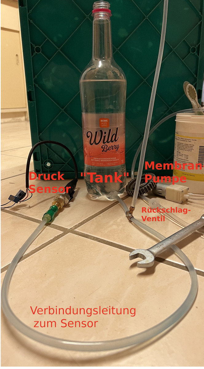

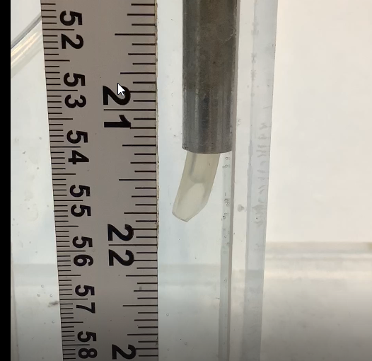

Nach längerer Pause hatte ich die ganz oben im Thread skizzierte Situation simuliert: - Eine Einweg-Plastikflasche als Tank, - Drucksensor - Rückschlagventil & Membranpumpe als Verbrennermotor-Benzinpumpen-Ersatz Auf dem Bild fürs Foto alles zusammengestellt. Ansonsten lag Pumpe & Rückschlagventil 80cm höher. 20cm Wasser in der Flasche brachten genau ein Delta von 100mV am Sensor. Während die Pumpe kurz lief, sank die Spannung und damit der Druck auf unter dem Wert bei leerer Flasche, was auch kaum wundert. Schaltet man aus und füllt die fehlende Flüssigkeit nach, stellt sich wieder der vorherige Wert ein. Der ganze Aufbau ist aber extrem instabil bei Bewegung. Fasst man irgendetwas an, verändert sich sofort die Sensorspannung. Richtig empfindlich ist dabei die Leitung zwischen der Flasche (Tank) und dem Sensor. Entspricht der Situation auf dem Boot, da wurde nur Unsinn angezeigt, auch bei ausgeschalteten Motor. Re D. schrieb: > Da ist die Frage warum kompliziert, wenn es auch einfach ohne einperlen > geht. Einfach den Drucksensor unten hin, einmal entlüftet und fertig. > Meine Aussage bleibt aber weiter richtig. Da steckt ein entscheidender Hinweis drin: habe die Verbindungsleitung zwischen Flasche und Sensor entlüftet und schon wurden die Sensorwerte stabil und reproduzierbar! Warum das so ist, verstehe ich nicht. Wie auch immer, für die Praxis taugt das nicht, die Leitung könnte immer mal Leerlaufen. Und ich möchte den Sensor auch nur ungern unter Benzin stehen lassen. Werde deshalb die Einperlmethode nutzen, funktioniert in der Simulation ebenfalls gut ohne die genannten Nachteile. Ok, geht nicht ohne Controller.
Der Prototyp der Benzintank-Füllstandanzeige nach der Einperlmethode ist fertig und funktioniert bestens. In den 2kB des Attiny25 passte sogar noch eine Kallibrierroutine rein, mit der man den sehr individuell geformten Tank in max 20 Stufen „auslitern“ kann und damit die Anzeige linearisiert. Sicher nützlich, da der Tank eine dreieckige Form und dazu eine Stufe hat. Das Luftröhrchen ist ein sehr dünnes, 3mm starkes Edelstahlrohr was mittels selbst gelötetem y-Adapter in die 1/2“ Entlüftungsleitung in den Tank führt.

Die Einperlmethode funktioniert gut, das weiß ich jetzt. Aufwand überschaubar. Kein Elektrikkontakt mit dem Benzin. Vor allem supereinfach in der Applikation, nur ein Röhrchen beliebigen Durchmessers bis zum Tankboden einbringen. Schaltplan und Code kann ich gern hier veröffentlichen.

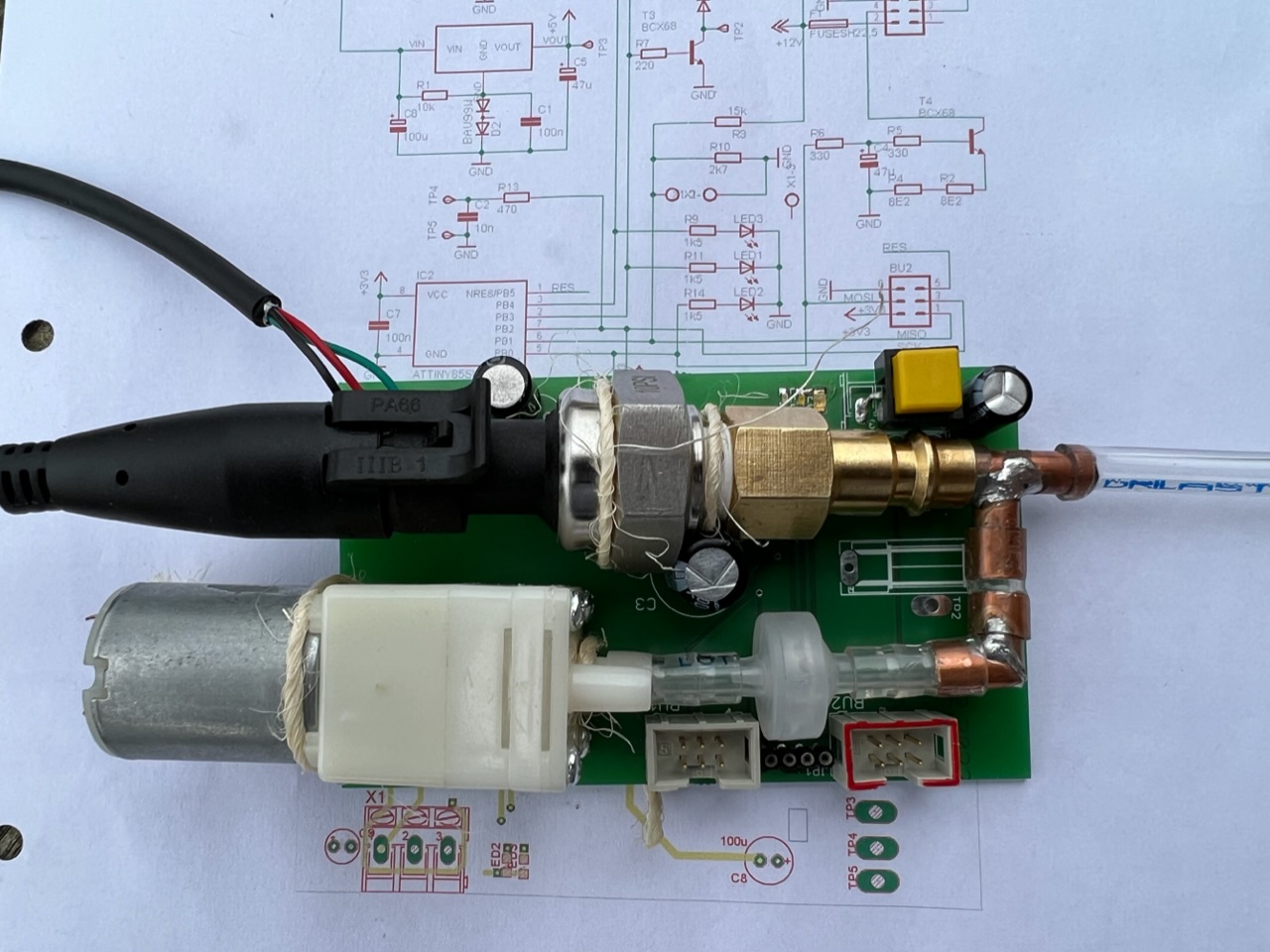

Ich werde die Platine in ein Gehäuse 150mm x 80mm x 40mm einbauen (Reichelt) und in der Bugspitze über dem Tank plazieren. Da ist es gut geschützt und nahe an der Entlüftungsleitung.

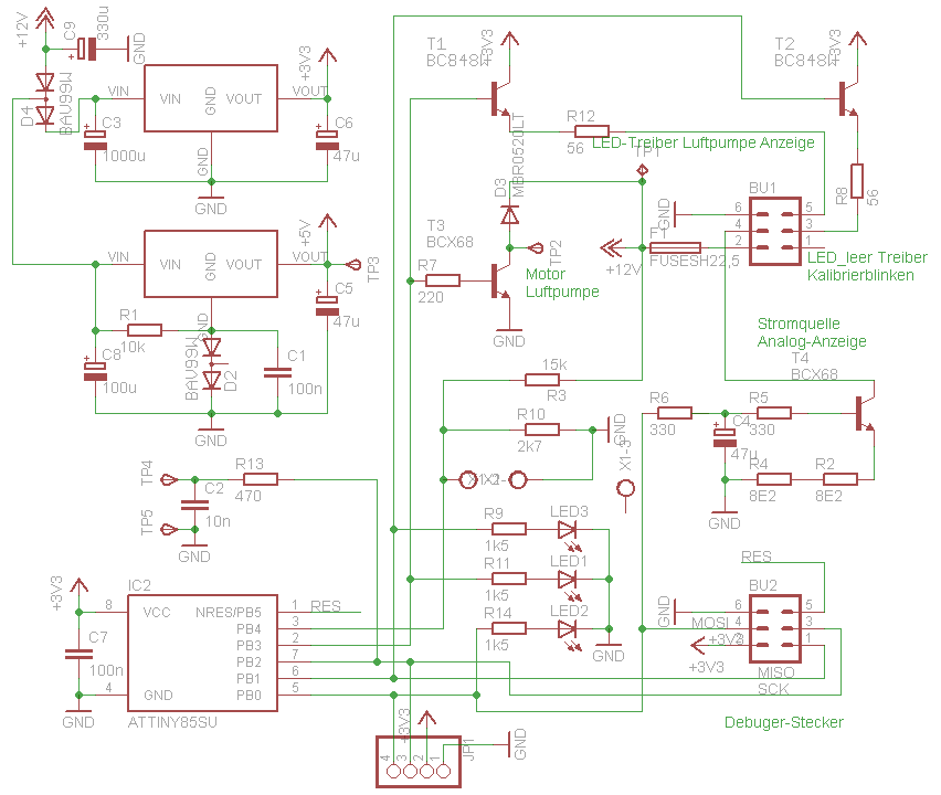

Anbei Schaltplan und Code. Momentan ist ein Attiny25 mit nur 2KB drin, der ist zu 99% voll. Im Schaltplan ist ein ATtiny85, pinkomatibel. Aber ich hatte nur den 25er vorrätig. Außerdem fehlt noch Sicherung und Sicherungshalter auf der Platine, wird mitbestellt. Evtl löte ich noch ein ATtiny45 ein, falls ich z.B. noch einen super-Anzeige-Tiefpass benötige.
Angesteuert wird eine analoge Tankuhr, die für ein Tank-Potentiometer ausgelegt ist. Die passt optisch gut zu den anderen Analoganzeigen wie Tacho und Drehzahlmesser der VDO-Sumlog-Serie aus Anfang der 80er Jahre.

Einen Rat möchte ich Dir geben. Es empfiehlt sich am 12V Eingang noch eine TVS Diode geeigneter Kennwerte dranzuhängen um Load Dump Transienten fernzuhalten. Im Autobereich will man da offiziell 60V Sicherheit erreichen. Allerdings dürften Deine Isolationsdioden und Cs dagegen ohnehin schon ausreichen. Naja, wenn irgendetwas beim Starten mal sterben sollte, dann erinnere Dich daran:-)
In meinen Auto Dingsda Projekten baue ich meist noch eine Drossel mit Cs ein, um Störungen von der Lichtmaschine und Transienten zu vermindern. Ich hatte früher ein Selbstbau Amateurfunkgerät jahrzehntelang im Auto und es ging nie etwas kaputt.
Überspannungsschutz kann ich noch nachlöten, habe solche Dioden in SMD Bauform da. Da hätte ich auch selbst drauf kommen können, Danke für den Tipp.

Die Tankanzeige ist für ein Drehspulinstrument zu träge, ich weiß nicht was da drin ist. Ist aber nichts besonderes, die haben vermutlich alle ein ähnliches Innenleben. Drei Anschlüsse, Masse, +12V, Tankgeber. Da kommt das Tank-Poti von ca 330 Ohm gegen Masse dran. Habe eine Kennlinie aufgenommen:
330 Ohm - 15mA - Zeiger rührt sich
220 Ohn - 22mA - Zeiger auf leer
100 Ohm - 39mA - 1/2 voll
47 Ohm - 57mA - etwas über 3/4 voll
18 Ohm voll
12 Ohm - 73mA - etwas über Voll
Eine Schrittmotor-Anzeige ist schon eher „High-Tech“, ginge mit dem Controller aber auch. Ich wollte jedoch die alten, zeitgenössischen Instrumente verwenden.
18 Ohm voll
Danke für die Wertreihenangaben. Ich vermute, Dein Instrument funktioniert auf thermischer Basis (Bi-Metal). Die wickelten auf die Bi-Metallspirale eine kleine Heizwicklung und verändert so den Ausschlag je nach Heizleistung. Inwieweit eine Änderung der Raumtemperatur auf die Anzeige eingeht, kann ich nicht beurteilen.
Zumindest war das vor langer Zeit so. Ist jedenfalls sehr robuste Technik und vollkommen EMP sicher:-)
Dein AVR steuert das Instrument über T4 als PWM Wert an. Ist PWM 99% = Vollausschlag?
Ja, der X25.168 ist da schon etwas aufwendiger. Ich steuere, um Pins zu sparen, meinen aus einer TIMER1 ISR übrigens via SPI und HC595 an.
Ja, der T4 steuert das Instrument an. Die PWM hat noch Luft nach oben, sieht man an den Stützstellen die in const uint8_t anzArray[] im Code abgelegt sind. 161 ist Zeiger auf voll, 190 zeigerbreit drüber.
Vergaß im Plan den Drucksensor-Eingang zu beschriften, hängt an TP3 +5V, TP4 Signal, TP5 Masse.
