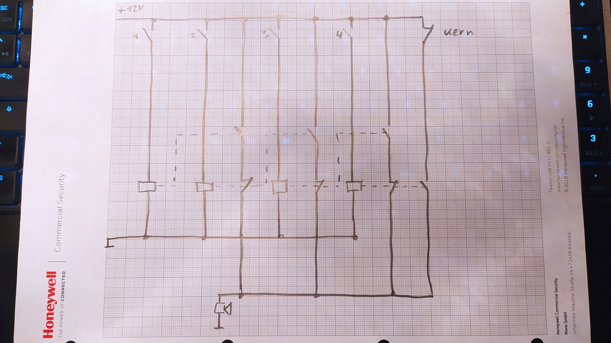

Moin.
Meine Internetrecherche hat mich auf dieses Forum gebracht, und ich
glaube echt das ich hier Hilfe finden kann. Habe folgende Schaltung im
Kopf die ich möglichst robust und Fehler unanfällig (Soll transportiert
werden im Koffer, und im Außen Einsatz benutzt werden), wie üblich
möglichst günstig und simpel gestaltet werden, und mit einem 12V Akku
betrieben werden.
Also es soll eine Rätzel Schaltung werden. Ich habe einen Zentralen Kern
und 4 Schalter. Zu Anfang werden alle Schalter ein geschaltet, und der
Kern eingesetzt. Ein Schließer im Kern Aktiviert die ganze Sache dann,
und dabei soll ein bis zwei Sekunden eine Hupe ertönen.
Und nur wenn ich die 4 Schalter in der richtigen reinfolge wieder
ausschalte, soll man den Kern entfernen können. Sollte die Reinfolge
falsch sein, oder der Kern erst entnommen werden, oder eine vorgegebene
Zeit ablaufen, geht die Hupe für 30 Sec los.
Meine erste Idee war die eigentliche Rätzel Schaltung mit 4 Relais die
jeweils einen Schließer und einen Öffner haben zu realisieren, wobei der
Schließer vom erstem Relais vor dem Öffner vom zweiten geht und der zur
Hupe. (Bild 1)
Das habe ich mir dann überlegt, wäre mit zweipoligen Schaltern, doch
auch direkt möglich, Spart die Relais, und ich wiederum unanfälliger.
Dort könnte ich dann die ganze Sache direkt über den Kern Starten, doch
wie verhindere ich das man nicht einfach den Kern zieht und somit alles
Stromlos wird? (Bild 2) (ja bei Bild Zwei habe ich noch ein Zeitrelais
eingebaut um die Lösungszeit einzustellen, wenn nicht in der Zeit
gelöst, soll die Hupe angehen.)
Und bei all den Ideen fehlt mir noch die richtige Idee, wie ich die Hupe
zeitgesteuert aktiviere, beim Start und beim falsch lösen, ohne für
beide Sachen ein teures Zeitrelais zu kaufen.
Ist meine Idee es so Analog wie möglich zu lösen überhaupt die beste?
Oder habt ihr andere Ideen. Habe inzwischen einfach einen Knoten im Kopf
weil so viele lose enden da sind. Grade die Zeiten zur Hupenansteuerung,
und die Kernentnahme Verhinderung machen mir Probleme. Der Plan war halt
über ein Reed Kontakt bei Kerneinsetzung alles zu Starten, aber wie löse
ich dann die Hupe aus wenn man einfach den Kern zieht? Reed Kontakt
öffnet und die Spannung fällt ab.
Hoffe ihr könnt mir etwas helfen.
MFG
Lars

Lars J. schrieb:
> mit einem 12V Akku
> betrieben werden.
Wie lange?
Eine USB-Powerbank ist keine Option? Wäre billiger, leichter,
normalerweise "eigensicher" (z.B. gegen Tiefentladung, manchmal auch mit
einer idiotensicheren Füllstandsanzeige die man in das Spiel mit
einbauen kann) und jeder kann's wieder aufladen.
Ist sonst ein Wust an Relais, die auch Strom saufen, und vor allem
braucht man welche mit mehreren Kontakten, plus die beiden Zeitgeber
usw.
Mit einem µC wäre das vmtl. leichter umzusetzen, auch wenn man z.B. mit
einem Modellbauservo eine Verriegelung öffnen möchte. Und würde
insgesamt deutlich länger laufen können.
Aber dafür muss man sich ein bissel mit Arduino auseinandersetzen, das
ist auch nicht für jeden. Aber man findet sicherlich ein
Codeschloss-Beispiel das man abwandeln kann.

Zurück zur Technik. Naja eine Powerbank würde auch gehen, aber an 12V
Bleigel Akkus komme ich Kostenneutral ran, weil ich auf der Arbeit immer
mal welche aussortiere, die dafür noch gehen würden.
Gut mit µC und Arduino habe ich mich noch nicht auseinander gesetzt. Was
bräuchte ich denn dann um das damit zum Laufen zu bekommen?
Die Idee mit dem Servo zur Verriegelung finde ich tatsächlich ganz gut,
da habe ich noch nicht dran gedacht, es tatsächlich Mechanisch zu
verriegeln.
Nein, sicher nicht. Solche Zahlenschlösser programmiert man am
einfachsten in einen µC, dann kann man blinken und hupen lassen, wie es
grade gefällt. Allerdings muss man dafür Programmieren lernen (wollen)
oder es schon können.

von Michael B. (laberkopp)
Na ja, du bist im Mikrocontroller-Forum.
Lars J. schrieb:
> mit einem 12V Akku betrieben
Heftig für 32s hupen.
Heute verwendet man gerne LiPo Akkus mit 3.6V (3-4.2V). Und wenn die
Hupe unbedingt nur als 12V Modell verfügbar ist  nutzt man einen
Spannungswandler.
Die meiste Zeit ist Ruhe und der uC überwacht nur die 5 Kontakte. Das
kann er mit 3.6V und fast keinem Strom schaffen.
Man muss halt einen 'nackten' Mikrocontroller wie ATtiny13 programmieren
können.

von Manfred P. (pruckelfred)
Michael B. schrieb:
> Spannungswandler.
> können.
Dein Kommentar (und andere) macht dem Forum wieder alle Ehre und ist
einfach sinnlos.
Lars hat Zugriff auf 12V-Akkus, also kein Grund, etwas anderes kaufen zu
müssen.
Vielleicht kommt er beruflich aus einen Bereich, wo mit
Relaissteuerungen gearbeitet wird und möchte auch da in Kiste fassen.
Mit ein paar großen Relais aufgebaut, die man klappern hört und deren
Kontakte sehen kann, fände ich das lustig.
Ich mag Relais !
Ich sehe zuerst ein Problem, nämlich die erzwungene Folge, die Dinger
müssen so verriegeln, dass jeweils nur ein Schalter zulässig ist.
Die Zeiten sind auch problematisch, das läuft auf zwei oder mehr
Wischrelais hinaus.
Das alles ist eine Aufgabe für jemanden, der Erfahrung mit
Relaissteuerungen hat oder die Thematik lernen soll.

von Teo D. (teoderix)
Schalte mit dem Kern ein Relais.
A biserl Elektronik wär da scho nötig, bzw. bau dir die Zeitrelais
selbst. Man nehme den guten alten und simplen 555er....
https://www.elektronik-kompendium.de/sites/bau/0206115.htm
PS:
Mit Relais, anstatt nur Schalter, könnte man Letzteres steckbar machen
und so den Code ändern!?
