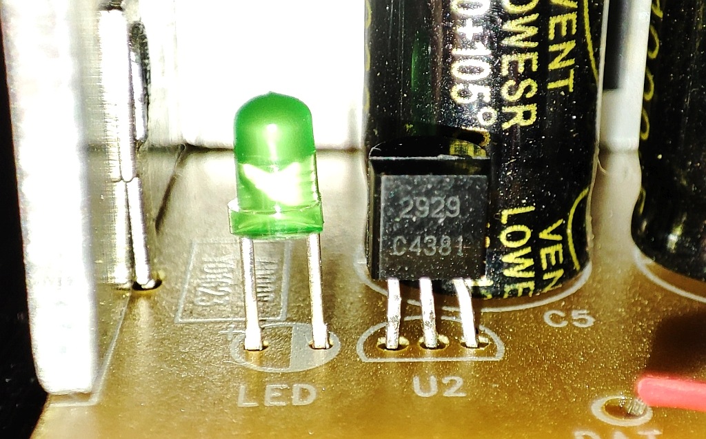

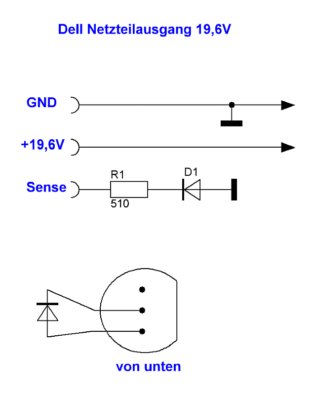

Allerdings hat das Dell irgendeine "Senseleitung" um nur
"Originalnetzteile" zuzulassen. Wenn diese nicht angeschlossen ist,
startet das Notebook zwar mit dem Netzteil, aber lädt nicht.
Mit einem Multimeter gemessen liegt auf der Senseleitung ca. 3,2V,
allerdings am Oszi stark verrauscht.
Zunächst hatte ich mit einem Spannungsteiler diese Senseleitung am neuen
Netzteil auf etwa 3,2V gelegt, brachte nichts.

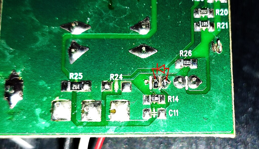

Dann habe ich kurzerhand das DELL-Netzteil (kein Original) aufgemacht
und die Schaltung am Sense verhirnt. Naja, soviel Hirn braucht es nicht,
es sind nur zwei Bauteile. In Reihe liegt ein 510 Ohm und danach ein
"C4381", was immer das sein soll. Laut Goggle wohl ein Transistor, doch
es ist nur eine Diodenstrecke wie im Bild gezeigt beschaltet (und im
"Transistor" auch offen).
Ich kenne es, dass man so auch Z-Dioden mit ca. 6,2V nachgemacht hat,
doch eine testweise angestöpselte ZD brachte keinen Erfolg (von 2,7-11V
alles versucht)
Löte ich aber diesen C4381 an diese Stelle im neuen Netzteil,
funktioniert auch das Laden.
Bin etwas ratlos, .....
Old-Papa
von H. H. (Gast)
1-Wire ROM von Dallas.
Oha, beim AliExpress finde ich diese, doch würde das dann auch gehen?
Old-Papa
von H. H. (Gast)
Old P. schrieb:
Ohne den Code von Dell natürlich nicht.

von Cyblord -. (cyblord)
Old P. schrieb:
> Ich habe nun noch welche beim Ali gefunden, die offenbar fertig
> "gebrannt" sind. Oder etwa doch nicht? Wenn nicht, was muss da wie rein?
Die sind immer "fertig gebrannt". Die haben alle eine eindeutige ID.
Deshalb werden die ja auch für Kopierschutz usw. eingesetzt. Ich würde
das Ding einfach auslöten und für das neue Netzteil nutzen.

von Frank D. (Firma: Spezialeinheit) (feuerstein7)
Frank D. schrieb:
> Da gab es hier schon mal was dazu :
> Beitrag "Dell Notebook mit fremdnetzteil betreiben GELÖST"
Ich hätte noch etwas mehr dazu schreiben sollen, dort wird der IC mit
einem ATtiny emuliert.
von Old P. (Firma: nix) (old-papa)
Frank D. schrieb:
Das habe ich mir angesehen und die Dateien geladen. Ich werde aber aus
Platzgründen wohl mit dem Dallas arbeiten (wenn die da sind)
Old-Papa

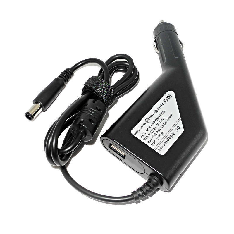

von Alexander (alecxs)
Wusste nicht dass das so kompliziert ist, ich habe mir einfach einen 90W
Dell KFZ Adapter für 15,- € gekauft.
Habe keinen gefunden.
Old-Papa
Old P. schrieb:
> Old-Papa
okay dann hat dein Dell anscheinend eine andere Ladebuchse als meiner
https://www.ebay.de/itm/154261419165
Ja, das Ding (und weitere) habe ich inzwischen auch gefunden, aber zu
spät ;-).
