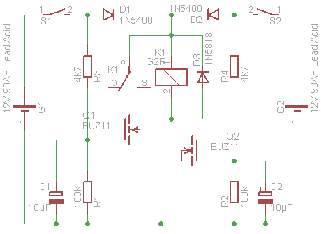

Ich möchte eine Schutzschaltung für zwei große (12V 90AH) Blei Batterien
bauen.
Dazu muss ein Relais anziehen sobald Beide Batterien angeschlossen sind.
Wenn nur eine einzelne Batterie (G1 oder G2) angeschlossen ist sollte
die Schaltung möglichst wenig Strom verbrauchen.
Dazu habe ich mir die angehängte Schaltung überlegt.
Meine Frage wäre: Kann das so funktionieren?
Hab ich einen groben Fehler gemacht?
Oder habt Ihr Verbesserungsvorschläge?
mit bestem Dank im Voraus
P.S.
Das Kleinrelais steuert zwei größere 50 A Relais an.
Ja, ich weiß das der BUZ11 absoluter Overkill ist.
Aber ich habe einfach mal etwas reingezeichnet was ich bei meiner
lokalen Elektronik Theke (Segor in Berlin) bekomme und nicht 41 Wochen
lang aus Fernost bestellen muss.
Ach ja, bedrahtete Bauteile wären auch von Vorteil. Ich kann zwar die
gröberen SMD Teile löten, aber für eine 'Freihand' Verdrahtung ist SMD
echt unpraktisch.
Ich würde die Gates nicht ganz so direkt auf die Versorgung klemmen
(kann ja mal "Britzeln" beim An- und Abklemmen und wenns funkt sind
automatisch irgendwelche höhere Spannungen im Spiel), aber prinzipiell
dürfte das so tun.
von Hauke S. (hauke)
Danke für die schnelle Antwort.
Was würdest du als Schutzbeschaltung vorschlagen?
Lege 1k-4,7k in die Leitung zum Gate bei beiden MOSFet.
Von den BUZ hatte ich halt schon gehört.
Bei den IRF wusste ich nicht welchen ich hätte nehmen sollen.
(Wie gesagt, analog Elektronik Niete)
Die Bespiele, die ich bisher im Forum hier gefunden hatte, verwendeten
FETs die bei Segor nicht zu bekommen waren (oder es gab Sie nur in SMD).
Deshalb bin ich für konkrete Vorschläge offen.

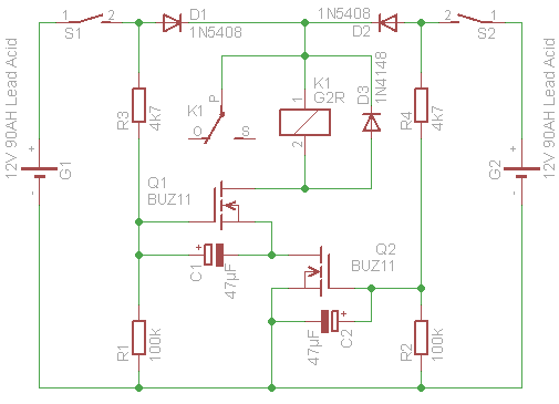

von Tim 🔆 (solarlicht)
Ich würde das Ganze noch "entprellen", damit das Relais nicht
mitbrizzelt, wenn es beim Anklemmen der Batterie brizzelt.
Entprellen wie?
Einfach 'nen 47µF Elko parallel zum Relaisspule hängen?
Oder etwas anderes?
Macht ja nix, du kannst den alten BUZ11 schon nehmen.
Kann man machen, indem man nach dem o.a. Gatewiderstand noch einen
kleinen Elko vom Gate nach Source schaltet. 10µF-47µF sollten
ausreichen. Dabei am sinnvollsten 35V oder 63V Typen benutzen. Pluspol
ans Gate. Beim verlöten der Schaltung keine statische Elektrizität aufs
Gate loslassen, indem man z.B. die drei Beine des MOSFet mit einer Zange
kurzschliesst.
Hauke S. schrieb:
> Entprellen wie?
> Oder etwas anderes?
Ich würde zwei Kondensatoren über einen Widerstand ans Gate hängen.
Edit: Natürlich ein Kondensator je Gate. Aber die Lösung hat Matthias S.
ja schon gepostet. Hatte sich überschnitten.
Ist das so jetzt besser?
mit bestem Dank im Voraus.
Das sollte klappen.
DANKE AN ALLE :-)

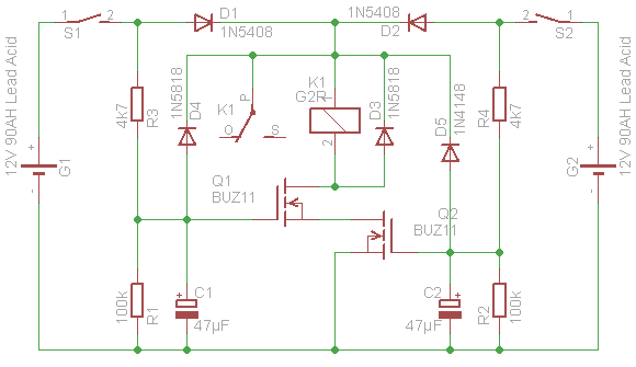

C1 würde ich auf GND legen.
Die Elkos also parallel zu den Entladewiderständen (R1 und R2)?
Was für eine Abschaltverzögerung muss ich dann erwarten?
(Diese sollte nicht zu hoch sein)
P.S.
Nochmal vielen Dank
> P.S.
> Nochmal vielen Dank
Für die Zeitkonstante kannst du einen Online-Rechner benutzen:
https://www.digikey.de/de/resources/conversion-calculators/conversion-calculator-time-constant
Wenn sich die Kondensatoren schnell wieder entladen sollen, kannst du
noch je eine Diode vom Gate zu Pin 1 am Relais schalten. Dann können
sich die Cs über die Relaisspule und die noch durchgeschalteten
Transistoren entladen. Ich würde eine 1N5818/5819 nehmen.
(Meine Tipps sind mit Vorsicht zu genießen, ich bin nur
Hobbyelektroniker. Ahnung haben die Spezialisten hier).
Meintest du das so?
Verstehe mich bitte nicht falsch, aber nach meinem wenigen analogen
Elektronik-Wissen kann das nicht funktionieren.
Die Kondensatoren können sich nicht über die Dioden D4 und D5 entladen,
da Relais Pin 1 ja über die Dioden (D1 und D2) an 'Dauerplus' hängt.
Eine Batterie ist IMMER angeschlossen
Das Relais soll nur halt anziehen wenn beide Batterien angeschlossen
sind.
Wenn wieder nur noch eine Einzelne (G1 oder G2) angeschlossen dann soll
das Es doch recht zügig wieder abfallen. (<10s)
Hauke S. schrieb:
> dann soll
Bau 10µF ein und lass die beiden Dioden am Gate weg. Die können
Verwirrung stiften und machens nur kompliziert. Du kannst die Elkos auch
noch kleiner machen, die sollen ja nur Glitches verhindern. 4,7µF
klappen auch und werden über 100k schnell genug entladen.

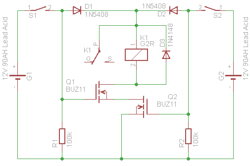

So ich habe mir den Online Rechner mal angesehen, konnte leider nicht
viel mit dem anfangen.
Ich habe dann den hier benutzt:
https://www.digikey.de/de/resources/conversion-calculators/conversion-calculator-capacitor-safety-discharge
Ich weiß das der eigentlich nicht ganz richtig ist, aber ich wollte halt
wissen wie lange es dauert bis ein Kondensator C mit einer Spannung von
x über einer Wiederstand R auf eine Spannung vom y entladen ist.
Der Kondensator wird bei 12V Versorgungsspannung über den 4k7/100k
Spannungsteiler auf ~11,46V aufgeladen.
Der BUZ11 ist unter 3V (G->S) nicht leitend.
(falls ich das Datenblatt richtig gelesen hab)
Laut dem Online Kalkulator müssten diese 3V nach ~1,34s erreicht sein.
(bei 10µF Kapazität und 100kOhm Widerstand)
Kann das hinkommen?
P.S.
Sorry Matthias hab deinen Beitrag zu spät gesehen.
Danke für den Tip. ;-)
Das lässt sich wegen der Streuungen der MOSFet sowieso nicht genau
vorhersagen. Die Gate Schwellspannung (Ugth) ist meist für einen
Querstrom von 250µA spezifiziert und da ist das Relais schon lange
abgefallen. Als groben Anhaltspunkt kannst du die 1,3s aber benutzen. Du
siehst, es ist praktisch wurscht.
Richtig, vergiss den Mist. Das funktioniert überhaupt so nicht.
