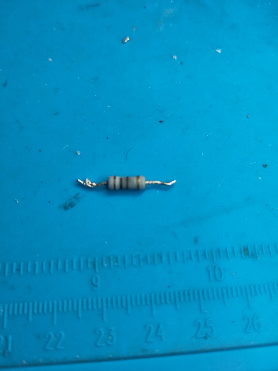

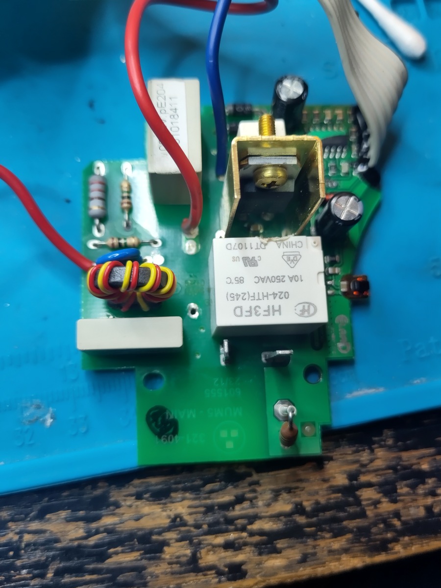

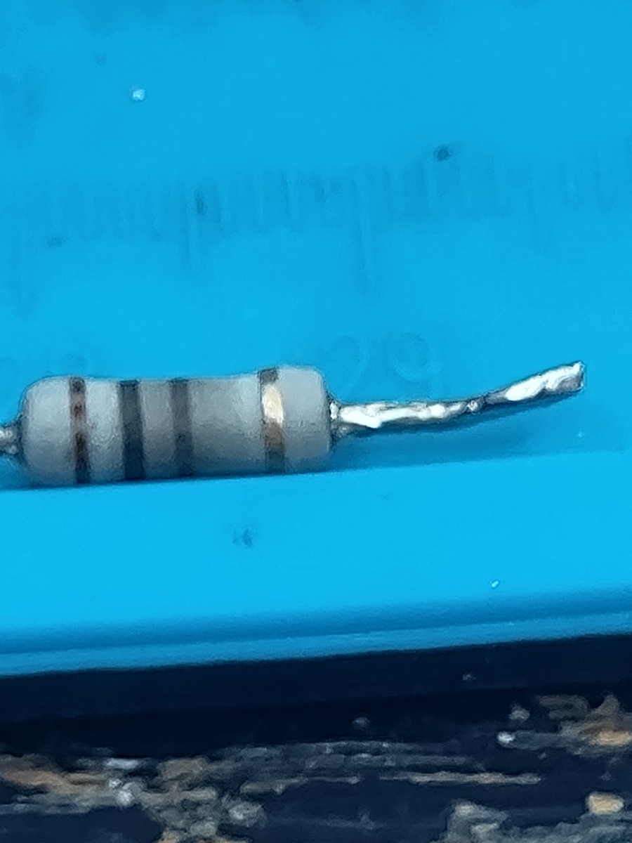

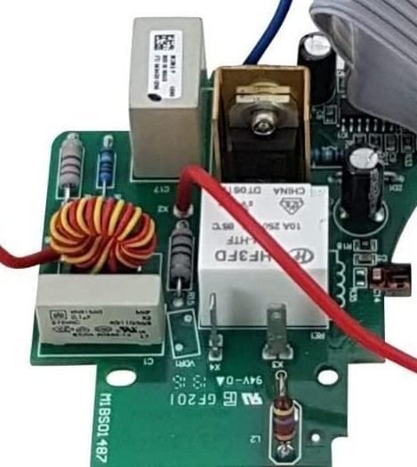

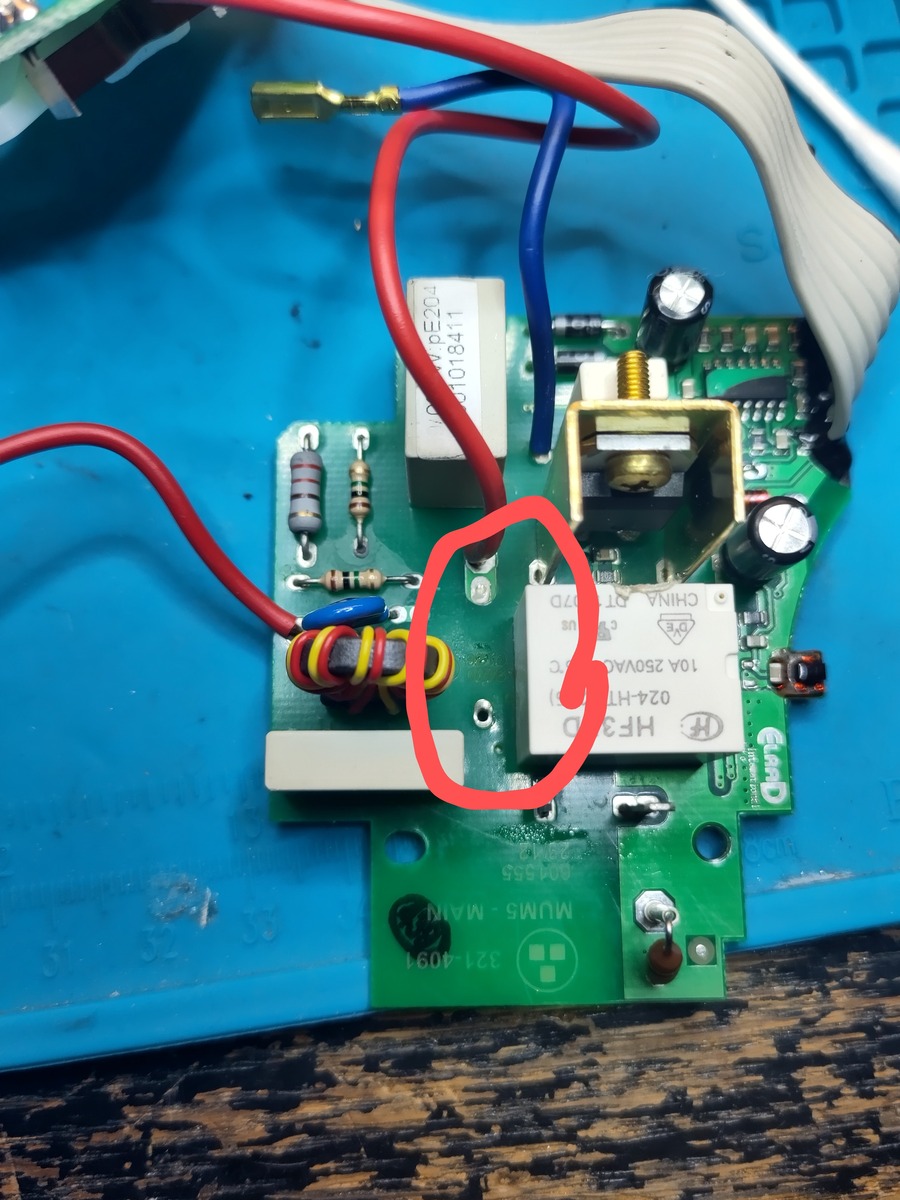

Ich habe hier einen MUM-5 auf dem Tisch. Ein Widerstand ist hochohmig und ich bin mir nicht ganz sicher, welchen Wert der hat:
Braun, Schwarz, Grau oder Braun, Schwarz, Schwarz. der 3. Ring ist etwas verblasst.
Der Widerstand führt hinter der Entstör-Drossel auf die Tochterplatine und ich habe leider keinen Schaltplan. Er ist neben dem Printrelais verbaut.
Ich hänge gleich nochmal ein paar Bilder rein.
Kann mir da jemand den Wert nennen, oder hat einen Schaltplan? Hier im Forum habe ich leider nur den einer MUM 4 gefunden.
Vielen Dank.

... ich bezweifle dass die Maschine mit 100 ohm läuft... das ist ein 900W Motor, nimmt an 220V um die 4 A. 4A an 100ohm würden 400V Spannungsabfall erzeugen...
hat jemand eine erklärung?
bin vom Reparatur Cafe Grosshöchstetten, schweiz; habe den gleichen Fehler.
Ich tippe eher auf 0.1 ohm, das gäbe dann bei 4A 0.4V und eine Verlustleistung von 1.6W. Ein 2W Widerstand würde dann schon nach kurzeitiger überlastung verbrennen = sicherungsfunktion.

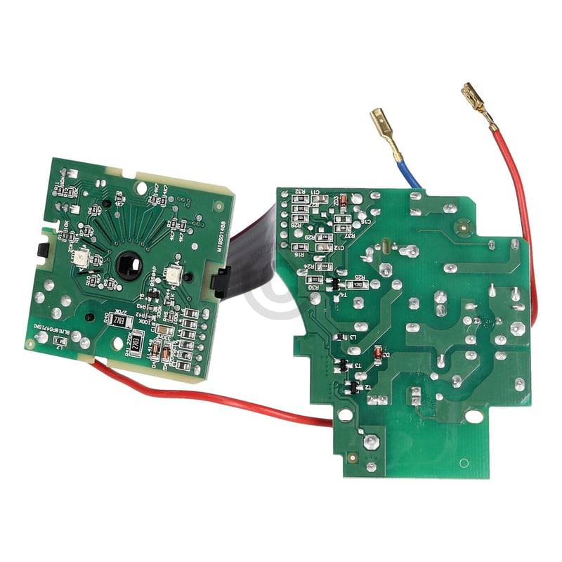

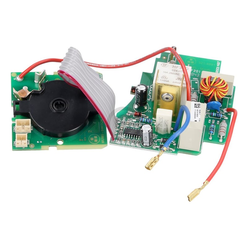

#7801589

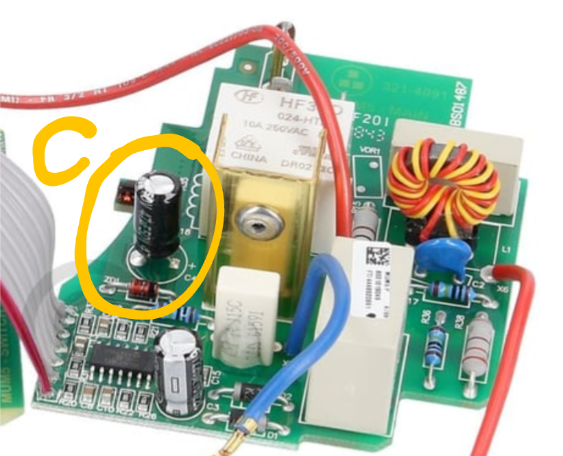

Attila P. schrieb:
kenne den Typ dieser Diode nicht
Zumindest kann ich dir sagen, dass es eine Z-Diode sein soll.
Hier https://www.ersatzteilshop.de/steuerungsmodul-bosch-10002505-fuer-kuechenmaschine-266972.html gab es die Fotos mit Bestückungsdruck im Anhang.
Welche Z-Diode das ist, da vermute ich Hinweise aus dem Datenblatt des 14Pin ICs.
mfg mf
PS. Bilder mit gar so langem Dateinamen ersetzt. Mag die Forumssoftware wohl nicht. Wenn @Mod vorbei schaut, gerne langnamige Dateien löschen.
#7801625

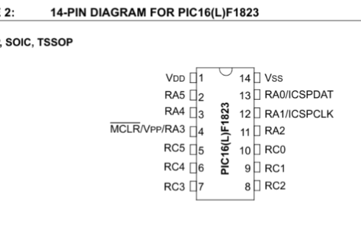

Also, der IC scheint keine Neuauflage des Telefunken-Temic-Atmel-Microchip U209B zu sein, weil es den nie in SOIC14 gab.
Es ist ein Microchip PIC Microcontroller. Dead giveaway hierzu sind die VDD/VSS an Pin1 und Pin14, siehe z.B. Anhang vom PIC16(L)F1823.
... da ist die Z-Diode an K=VDD und A=VSS angeschlossen.
Also:
  • 5,1V für nicht-L-Microcontroller z.B. PIC16F1823
  • 3,3V für L-Microcontroller z.B. PIC16LF1823
mfg mf
#7802080
Das wissen wir nicht...
Meine Erfahrungen mit Dioden:
  • Vz < 5V weiß nix genaues.
  • Vz > 5V habe ich viele gesehen, die Vz massiv nach unten driften hatten.
  • Bei normalen Dioden, selbst bei Suppressordioden mehr "failure mode short" gesehen
Ich würde dem eine Chance geben. Man kann ja versuchen, die Schaltung aus dem Labornetzteil (z.B. in den Elko da) zu speisen und gucken ob der Mikrocontroller zumindest taktet.
mfg mf

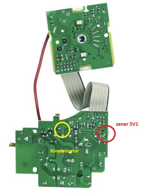

#7804466
Hallo
Ich habe die Zenerdiode und einen Kondensator rund um den Triac ausgetauscht. Der Wert des Kondensators war unbekannt. Ich habe einen Wert von 100pF/1kV eingegeben.
Es funktioniert wieder, obwohl es ein kleines Problem gibt.
Im eingeschalteten Zustand ist alles in Ordnung, die Gänge funktionieren. Im ausgeschalteten Zustand, in der Off-Stellung, dreht der Motor auf maximale Drehzahl.
Ist der Wert des Kondensators falsch oder könnte das Problem etwas anderes sein?
Ich danke Ihnen für Ihre Hilfe!
Attila
#7804666
Das ist kein Kondensator, da ist eine Induktivität L3. Wert unbekannt. Wahrscheinlich ein Ferrit-Bead um HF zu schlucken. Testweise niederohmiger Widerstand oder Brücke könnte OK sein.
Nun ja auf der Oberseite sehe ich einen Elko 47μ/50V. Ich hoffe dass du nicht den meintest.
Siehe Anhänge.
mfg mf
