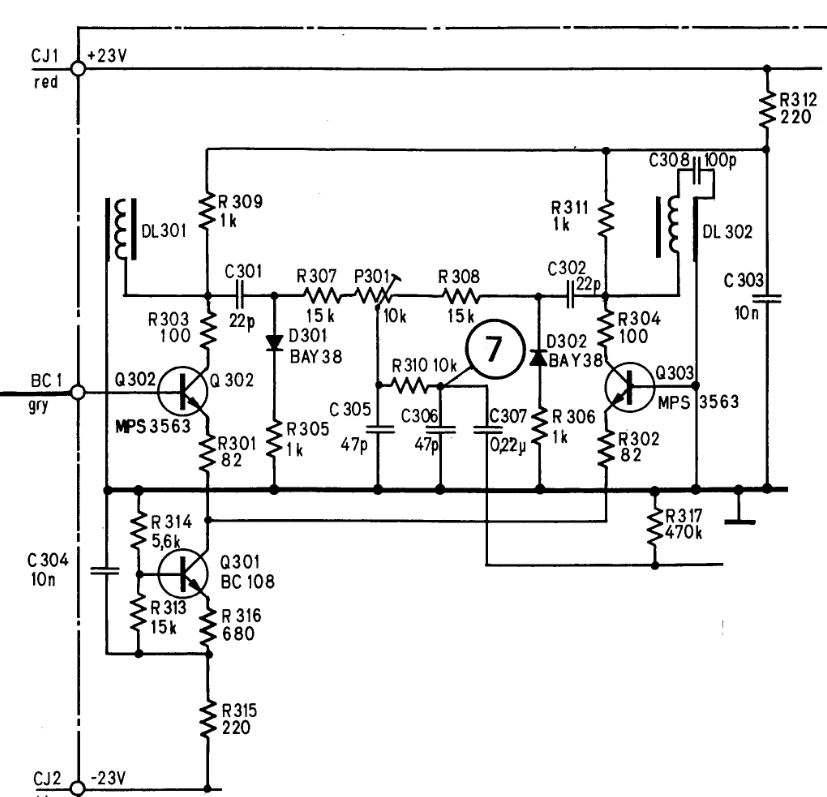

ich beschäftige mich gerade mit der Schaltungstechnik eines recht alten FM Tuners der Firma Revox, dem Revox A76. Das Schaltungskonzept ist über 50 Jahre alt, stelle damals aber wohl ein sehr solides Design dar. Mich fasziniert diese alte Technik und ich stolpere gerade über den FM Demodulator, der laut Serviceanleitung ein sogenannter Leitungsdemodulator darstellt, bei dem die FM in eine AM umgewandelt wird und diese dann demoduliert wird. Das besondere und daher kommt wohl auch der Name Leitungsdemodulator, sind zwei Koaxiale Verzögerungskabel mit der elektrischen Länge von Lamba/8 der Zwischenfrequenz. Jeweils eine dieser Verzögerungsleitung ist am Kollektor eines Differenzverstärkers angeschlossen, wobei eine der Leitungen am Ende offen und die andere kurzgeschlossen ist. Für das Verständnis der Schaltung fehlt mir das Wissen um das Verhalten dieser Verzögerungsleitungen weshalb ich nach folgendem Sachverhalten fragen möchte.
Wie verhält sich eine am Ende offene und eine am Ende kurzgeschlossene Koaxleitung mit der elektrischen Länge von Lambda/8 bei einer Frequenz deren Wellenlänge Lambda entspricht (Hier 10,7MHz) und jeweils bei einer Frequenz von 10,7MHz +- 150kHz.
Ich nehme an, dass sich die Teile wie eine Induktivität verhalten. Wenn ja, welche Induktivität haben sie dann und was ist der unterschied zwischen einer kurzgeschlossenen und einer offenen Lambda/8 Leitung?
Wenn mir hier ein HF/Analogtechniker auf die Sprünge helfen könnte, würde ich mich sehr freuen. Viele Grüße Michael
(Zum Bild: An BC1 wird die ZF eingespeist, an Messpunkt 7 steht die NF mit ca. 15mV bei 75kHz Hub an. DL301, DL302 sind die fraglichen Verzögerungsleitungen.)
Ich habe so eine Schaltung selbst noch nicht gesehen, kann dir aber obige Frage beantworten: Eine komplette Umdrehung im Smithchart sind Lambda/2, ein Drehen jeweils ans andere Ende sind Lambda/4. Lambda/8 ist genau dazwischen, d.h. aus einer offenen Leitung wird ans andere Ende transformiert eine Kapazität und aus einem Kurzschluss wird eine Induktivität. Schwankt die Frequenz, dann schwanken auch die so realisierten L und C.
Meine Vermutung wäre, dass eine Art Phasendiskriminator umgesetzt wurde.

Hallo Michael, kurz zur Info: Die Leitungsstücke im Revox A76 sind vom Typ RG-65/U mit 950 +/-50 Ohm. Diese Verzögerungsleitung wird seit jahrzehnten nicht mehr hergestellt. Kurzdaten und einen Auszug aus den im Thread genannten Quellen habe ich angehängt.
Der Leitungsdemodulator war im A76 revolutionär, da er keinen Abgleich irgendwelcher Resonanzkreise benötigte und die große Bandbreite nur einen sehr geringen Klirrfaktor erzeugte. Mit dem Trimmer im Schaltplan kann der ohnehin geringe Klirrfaktor optimiert werden. Der Klang eines insgesamt gut abgeglichenen A76 überzeugt auch heute noch.
Die Abschlusswiderstände sind die 1 kOhm Widerstände R309 und R311, die über C303 für die ZF-Frequenz nach Masse gehen. Die Transistoren bilden die Stromquellen-Variante als Treiber der Leitungen. Die gegenphasige Ansteuerung der Leitungsstücke erfordert die Polarität der Dioden D301 und D302 wie im A76-Schaltbild, die anders aussieht, als im Prinzipschaltbild im pdf Anhang.
Die gegenphasige Ansteuerung der Leitungsstücke wird doch durch den Differenzverstärker erzeugt und der Demodulator macht doch aus der FM-Modulation eine AM-Modulation. Sind die beiden Dioden dann nicht der AM Demodulator?

Hallo Michael,
die dürftige Literatur steuert beide Leitungen gleichphasig an und die Dioden sind in gleicher Richtung gepolt. Beim Revox wird gegenphasig angesteuert und die Dioden sind mit unterschiedlicher Polarität angeschlossen. Die Ansteuerung über den Differenzverstärker sorgt für eine sehr gute Entkopplung der beiden Leitungen. Sie arbeiten damit nahezu unabhängig voneinander. Die Literatur spricht hier von Gleichrichtung und nicht von AM Demodulation und es wird die gleichgerichtete Differenzspannung als Audiosignal genommen. Das ganze habe ich auch nicht im Detail verstanden und daher mal an den Leitungsstücken ohne den Rest der Schaltung Messungen mit einem HF-Generator mit 1 Veff, 10,7 MHz und 50 Ohm Abschluss gemacht. Vom 50 Ohm Abschluss gingen 950 Ohm zum Innenleiter, also in Reihe zur Leitung für meine Spannungsansteuerung. Beim Revox sind die 1k Widerstände HF-mäßig parallel zu den Leitungen wegen der Stromansteuerung. Die beiden Varianten zeigt Seite 2 im pdf ganz gut.
Wenn die Leitung am Ende offen ist, ändert sich die Signalamplitude am Anfang der Leitung ziemlich linear mit der Frequenz: ca. 45 mV weniger bei 11,7 MHz und ca. 45 mV mehr bei 9,7 MHz. Der Phasengang liegt bei 1...2° pro MHz.
Wenn die Leitung am Ende kurzgeschlossen (C308, 100pF) ist, hat die Signalkurve am Leitungsanfang einen Verlauf wie bei einem Bandfilter. Das Maximum lag bei mir bei ca. 10,5 MHz und bei +/- 1 MHz waren es ca. 30 mV weniger. Der Phasengang liegt bei 15° pro MHz.
Betrachtet man die gleichgerichtete Differenz der Spannungen ist es ein FM zu AM Wandler.
Der "Resonanzpunkt" der am Ende kurzgeschlossenen Leitung kann durch Verändern von C308 von 10,5 auf 10,7 MHz geschoben werden. Am demodulierten Signal im A76 ändert das aber nichts. Vermutlich weil dieser Demodulator über mehrere MHz sehr linear arbeitet.
