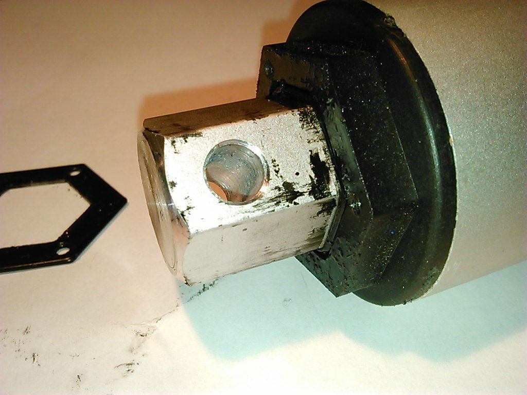

Liebe Leute,
ich habe wiederkehrende Probleme mit einem Linearantrieb, siehe
Beitrag "Linearantrieb - Endschalter sporadisch hängend?"
Meines Erachtens liegt die Ursache schlichtweg in schlampiger interner
Verdrahtung. Zur Gewinnung neuer Erkenntnisse (der Vertrieb des Produkts
ist wenig hilfreich) möchte ich den Kunststoffdeckel wegsägen, die
interne Endabschaltung umgehen und bei Erfolgsaussicht ein vom vom
Dienstleister gefertigten Deckel installieren. Der Deckel ist auf den
Aluzylinder aufgepresst und dient wohl als Zentrierung und Lager des
Hubkolbens.
Zuerst dachte ich an ein gedrehtes Teil. Jetzt frage ich mich ob das
nicht Overkill ist und ob 3D - Druck bereits ausreichend wäre.
Ich habe keinerlei Erfahrung damit, darum diese Fragen an Euch:
1. Ist ein gedrucktes Plasteteil überhaupt vergleichbar mit dem
serienmäßigen? Mir ist nicht klar wie vor allem Festigkeit und
Abriebsbeständigkeit einzuschätzen sind.
2. Falls ja, welcher Werkstoff ist hier angemessen? Das im Antrieb
vorhandene Fett dürfte wohl Feind einiger Kunststoffe sein. Der
"festeste" wird wohl also nicht unbedingt der beste sein?
Beim Betrieb des Antriebs entstehen keine Querkräfte. Die radiale Last
auf der Zentrierung wird nur duch das Eigengewicht des Zylinders (2 kg)
bestimmt.
Vielen Dank für Euere Meinungen,
Harald

von Harald (hasanus)
Michael L. schrieb:
> Das mag ich nicht glauben. Oder kommt das aus der Spielzeugkiste?
Möglicherweise aus der Spielzeugkiste für starke Jungs. Es sieht so aus:
von Clemens S. (zoggl)
Igus bietet als Service den druck von Gleitlagern an. Das ist sicher das
Mittel der Wahl.
https://iglidur-designer.igus.tools/model?l=de&c=AT
Sg
von Keks F. (keksliebhaber)
Ich kann über das Lastverhalten nichts sagen. Wenn 3D Druck nicht hält,
hast du noch die Möglichkeit für kleines Geld was bei JLCPCB aus Metall
sintern zu lassen.
Hier im Forum gab es dazu einen Probeversuch.

von Rene K. (xdraconix)
Solange die Zug und Belastungskräfte nicht eindeutig sind - würde ich
dies auf jeden Fall in Nylon drucken. Sollte das dann noch immer nicht
halten kann man dies noch in Salz tempern - danach solltest du eventuell
ein Metallsinter Verfahren in Betracht ziehen - JLC bietet das zu
wirklich vernünftigen Preisen an.
