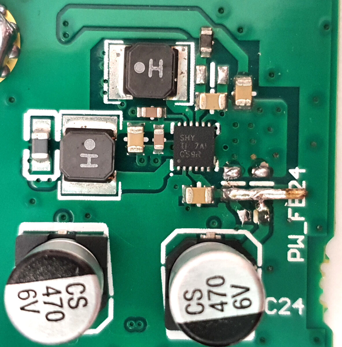

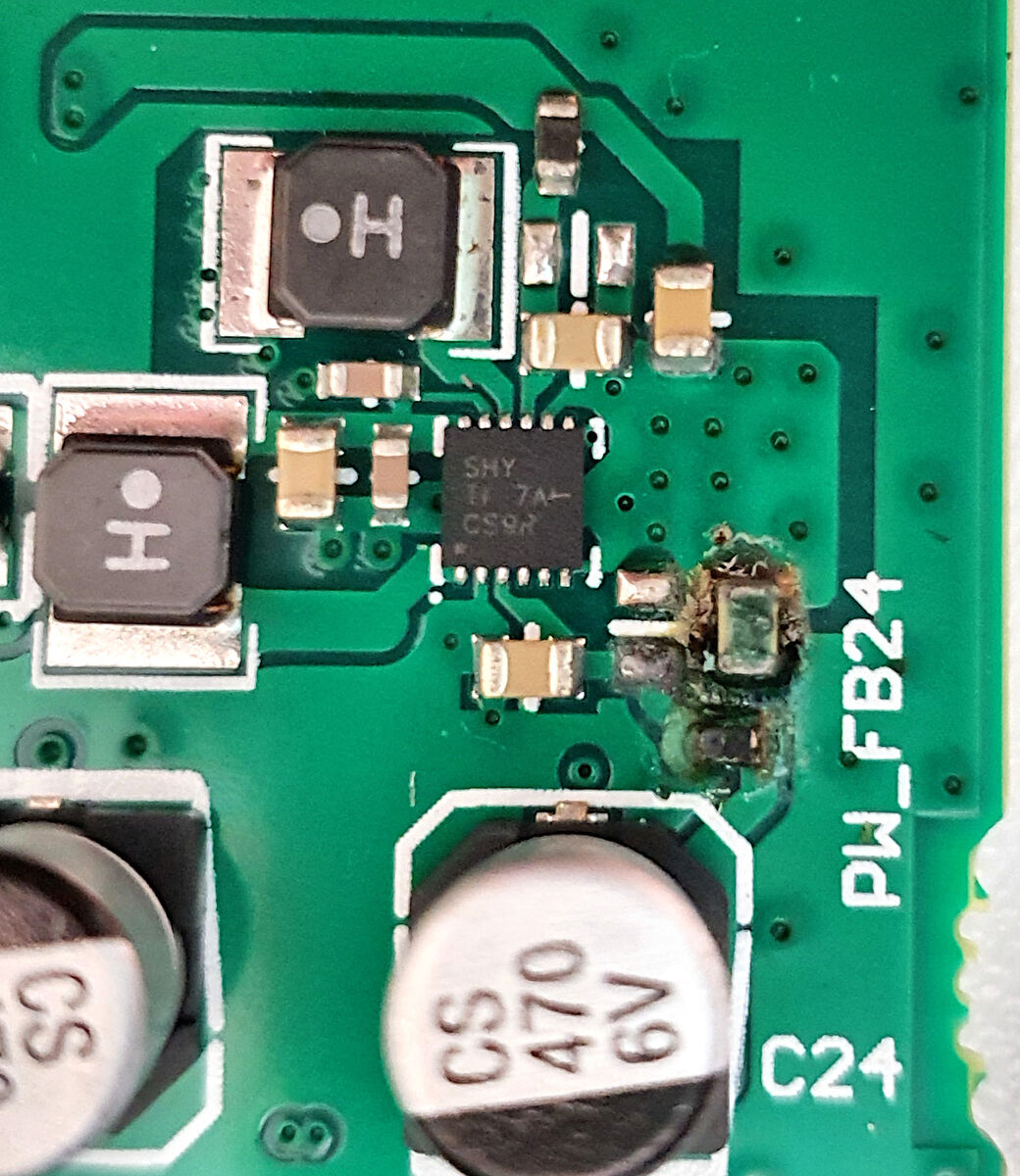

Mein USB-Audiointerface hatte einen Fehler, der immer schlimmer wurde. Also habe ich es geöffnet und eine Stelle mit Korrosion entdeckt, die zwei SMD-Bauteile beschädigt hat (Siehe Foto "Vorher.jpg"). Es ist eine Schaltung, die aus 2,9-5V Eingangsspannung aus der USB-Buchse +5V und -5V Versorgungsspannung für die OP-Amps mittels eines TI TPS65133 (="SHY") herstellt.
https://www.ti.com/lit/ds/symlink/tps65133.pdf
Im Datenblatt findet sich fast genau die auf der Platine realisierte Schaltung. TI empfiehlt "10µF 10V X7R MLCC 0805" unmittelbar an den Ausgängen, sagt aber auch, dass weniger als 10µF verwendet werden dürfen, wenn weniger als 250mA benötigt werden (was hier äußerst wahrscheinlich ist).
Auf der Platine folgen dann aber noch in Serie vermutlich SMD-Ferrite und wieder ein MLCC gegen Masse und parallel dazu ein 470µF/6V-Elko. Die Spannungen werden extrem gefiltert, da sie hochwertige Mikrofonverstärker versorgen.
Ich habe die beiden beschädigten Bauteile ausgelötet und den vermuteten SMD-Ferrit überbrückt (Foto "Nachher") und das Gerät ist wieder fehlerfrei.
Aber durch die Brücke fehlt nun der vermutete SMD-Ferrit samt vermutlich 10µF-X7R, wodurch die technischen Spezifikationen nun nicht mehr ganz erreicht werden dürften. Das möchte ich wieder herstellen, habe aber kein SMD-Ferrit.
Bevor ich einen besorge, möchte ich gerne mit Euch diskutieren, ob ich überhaupt mit meiner Vermutung richtig liege, und was dann für ein Ersatztyp benötigt wird.

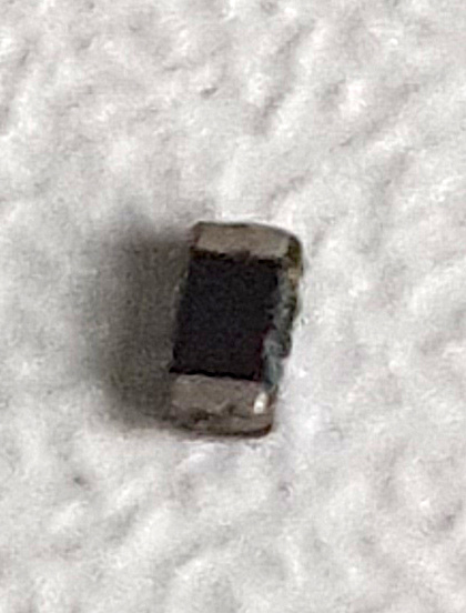

  1. Gesuchtes Bauteil:
Vermutung: SMD-Ferrit Farbe: einheitlich, fast schwarz Innenwiderstand: ca. 0,25 Ohm Gehäusegröße: 1,6 mm x 0,8 mm (0603)
Vermutung: X7R-MLCC (Innenwiderstand 0Ohm, also defekt) Gehäusegröße: 2,0 mm × 1,25 mm (0805) Nennspannung: vermutlich 10 V

Ich hab ja bei dem ausgelöteten SMD-Ferrit (ist das überhaupt einer?!) mit dem Multimeter einen Innenwiderstand von ca. 0,25 Ohm gemessen.
  1. Ist das ein typischer Wert?
  2. Kann ich vielleicht sogar davon ausgehen, dass der noch heil ist?
Oder wäre z.B. folgender ein sinnvoller Ersatz? BLM18BA470SN1D (0603 47Ohm 300mA)

Nein, SMD-Spulen bestehen aus einem um einen Ferrit-Körper gewickelte Cu-Lack Draht und nicht in der Standard SMD Baugröße (0603, 0805, ...). SMD-Ferrite sind kleine schwarze Klötze im 0603, 0805 o.ä Package. Da besteht keine Verwechselungsgefahr. Die mit 'H' beschrifteten Klötze dürften SMD-Spulen sein - guck mal von der Seite.

Die Cs oben rechts haben mit Sicherheit dieselben Werte. Man könnte die auslöten, und dann vermessen. Da aber dabei gern noch mehr kaputt geht, würde ich unten rechts einfach den vermutlich kaputten C mit einem 10µF oder so ersetzen, und gut ist. Das mit der Ferritperle kannst Du halten, wie Du willst. Wenn es Dir nicht besonders um EMV/EMI geht, dann kannste dort einfach brücken, wie Du es schon gemacht hast. Wenn Du aber Wert drauf legst, daß der 24bit-ADC die 24bit erreicht (was er ohnehin nicht wirklich kann), dann löte einfach eine FP rein, im Sinne von "besser als nichts". Ganz konkrete Bedingungen, die die FP fürs Optimum erfüllen soll, können wir hier sowieso nicht ermitteln (zumindest nicht mit geringen Mitteln).

Da steht doch FB24 = ferrite bead direkt daneben.
