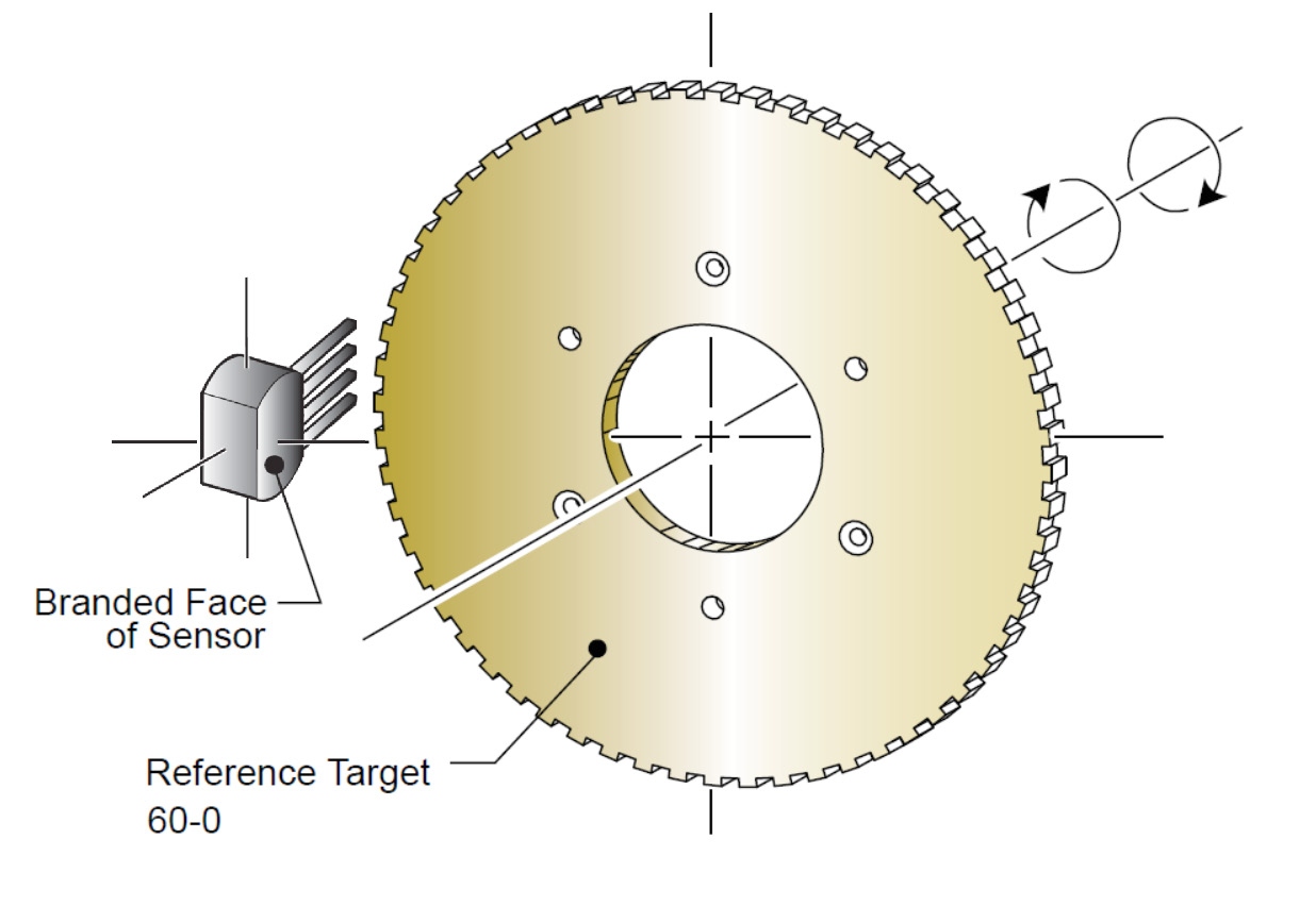

Es kommt von einem Zahnrad, das mit einem Induktivsensor (z.B. Spule mit
aufgesetztem Magneten) abgetastet wird und dem 2 Zähne fehlen (=
Nullposition). Sehr wahrscheinlich so wie dort auf Seite 2:
https://www.ibs-gruppe.de/shop/media/pdf/77/3c/85/Datenblatt-0-261-210-104.pdf
Ja, es geht um ein 60-2-Kurbelwellensensorsignal. Stand November 2023
ist der Funktionsgenerator entweder ein Juntec PSG9080 oder ein Rigol
DG1022Z.

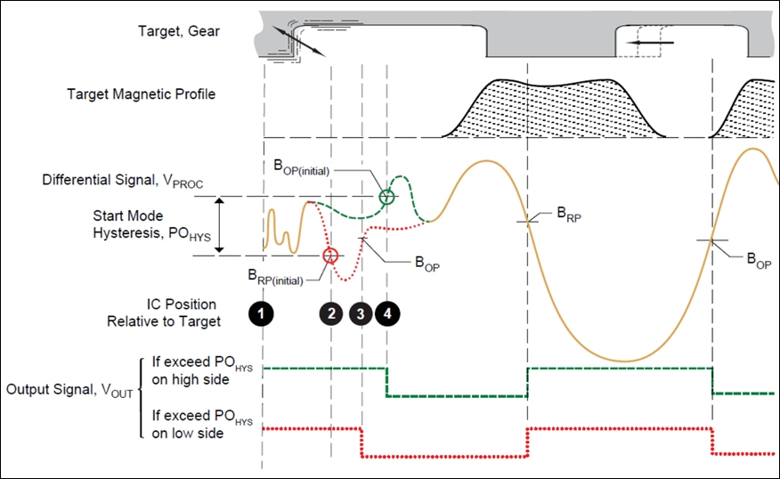

https://www.allegromicro.com/en/search?q=gear%20tooth
Suchbegriff für den Sensor ist "gear tooth sensor"
von Thomas (kosmos)
ja ich suche aber keinen Sensor es geht darum wie man sich mit dem PC
auf mathematische Weg mit z.B. Excel diese Kurve nachbilden kann.
Das ist klar, ich dachte nur, dass die Darstellungen in den
Datenblättern helfen könnten, die Aufgabe genauer zu beschreiben.
Hier z.B. ein differentieller Hallsensor mit integriertem
Permanentmagnet:
https://www.allegromicro.com/-/media/files/datasheets/ats605lsg-datasheet.pdf
