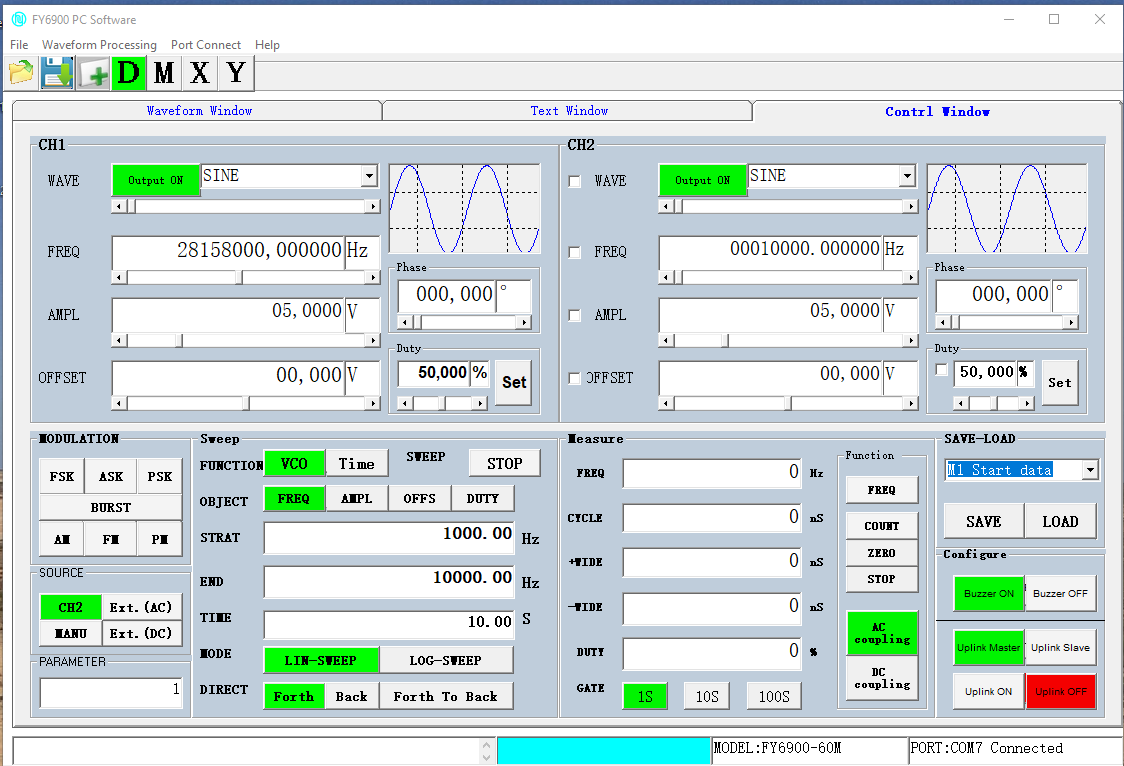

Zu dem FY 6900 gibt es eine Software, mittels derer du ganz bequem alle
Parameter am PC einstellen kannst. USB-Verbindung vorausgesetzt.
Da brauchst du nicht am Rad drehen!
aber bitte, wenn du meinst...
Die ist totaler Schrott! Das muss man alles selber neu programmieren,
dann geht es vielleicht.
von CA (Gast)
Nein, die ist kein Schrott.
Ich benutze die regelmäßig, was mir das umständliche Hangeln durch Menüs
erspart.
Mit ein paar Mausklicks sind alle Einstellungen erreichbar.

Dafür gibt es die Software.
Oben mal ein Bild derselben. Am Schieber unter der Frequenzanzeige
kannst du auch mit selbigem kontinuierlich die Frequenz "schieben".
Schon klar, aber es ist eben auch schön, alle Einstellungen halbwegs
effizient direkt am Gerät vornehmen zu können, ohne erst einen PC
anzuschleppen, die Kabelverbindung herzustellen und die Software zu
starten. Ich bin deswegen auch kein Freund von USB-Oszis, aber das ist
natürlich Geschmackssache.
https://www.mikrocontroller.net/articles/FY6900#Software
von CA (Gast)
Falk B. schrieb:
> Zeig mal einen Screenshot.
Habsch doch schon gezeigt:
https://www.mikrocontroller.net/attachment/preview/614854.jpg
kann ich nicht nachvollziehen.
Alleine, daß als Dezimaltrennung ein Punkt statt eines Kommas
beanstandet wird, zeigt mir, daß hier nicht objektiv beurteilt wird. Der
Punkt als Dezimaltrennung ist im engl.-Raum Standard. Nur in Dschland
trennt man mit Komma.
Falk B. schrieb:
> Welche Version hast du? Die bei meinen damaligen Test war sehr
> fehlerhaft!
Ich habe die neueste, kannst du dir gerne saugen:
http://en.feeltech.net/index.php?case=archive&act=list&catid=6
Obwohl ich denke, daß die schon ziemlich alt ist.
Aber bei mir tut sie was sie soll.
Nachtrag: Ich sehe gerade, in meiner Software ist sogar das Komma als
Trennwert angezeigt.

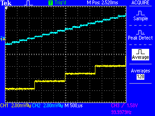

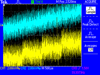

Ich habe mit dem FY6900 mal ein Rampensignal (blau) generiert, das wegen
der Quantisierung des DAC zu einem Treppensignal wird, dessen Stufen
1 LSB hoch sind. Bei der eingestellten Spitze-Spitze-Amplitude von 5V
ist 1 LSB = 5V / 2^14 = 0,305mV.
Bei einem zweiten Rampensignal (gelb) habe ich die letzten beiden Bits
der Samples auf 0 gesetzt, so dass die resultierende Vertikalauflösung
auf 12 Bit reduziert wird. Die Stufenhöhe ist nun 4 LSB = 1,22mV.
Normalerweise gehen die Stufen bei 14 Bit vollständig und bei 12 Bit
fast vollständig im Rauschen unter. Das Rauschen setzt sich zusammen aus
dem des FY6900 und dem des TDS2014, die beide nicht gerade für ihre
Rauscharmut bekannt sind.
Aktiviert man am Oszi die Mittelung über 128 Werte, verschwindet das
Rauschen weitgehend, und man kann in beiden Fällen die Stufen deutlich
erkennen. Hier würde eine Erhöhung der Auflösung auf 16 Bit vermutlich
noch eine Verbesserung bringen.

Aber um das zu beantworten:
Ja, man kann in den FY6900 (&6800) eigene Kurvenformen als CSV laden.
(In die von mir Erwähnten DG8xx natürlich auch.)
In dem von CA geposteten Screenshot wäre die Option wohl im Reiter
Waveform. (Zumindest in der 6800er Software ist die Schaltfläche da)
Also Signale mit dem Skope Aufzeichnen oder in anderen Programmen (wie
Matlab oder auch nur Excel) erstellen lassen und dann mit dem Generator
als reales Signal wiedergeben geht.
Allerdings ist zumindest die Software für den 6800er da recht Buggy.
Kein echtes Problem wenn man die Bugs kennt da man die dann problemlos
umgehen kann, aber ohne das Wissens flucht man ganz schön.
Die kann zum beispiel nicht einmal die per Malen im Programm selbst
erzeugten Waveforms als CSV speichern und unverändert einlesen.
Man muss die Zeilen in der CSV entweder ums eins verschieben oder aber
die letzte Zeile löschen (bin mir gerade unsicher, aber eins von beiden
ist es definitiv) damit das klappt.
Ob das in der 6900er SW auch noch so ist weiß ich nicht, die arbeitet
nicht mit meinem 6800er
Auch muss eine bestimmte Anzahl Datenpunkte da sein (8192, GLAUBE aber
die hälfte, viertel etc ging auch).
