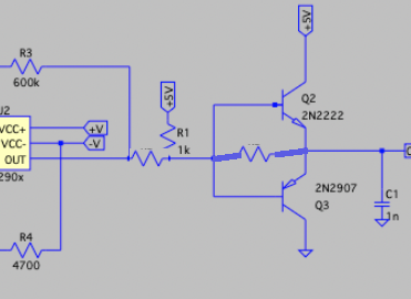

Ich habe ein Problem mit einem Schmitt Trigger mit Hysterie.
Ich benötige ein PWM Signal mit High-Pegel 5V und Low-Pegel 0V. Die
Schaltschwellen sollte für HIGH +250mv und für LOW -250mV sein.
Die Hysterese ist momentan leider noch nicht ganz optimal.
Der obere Schwellenwert liegt bei etwa 450mV und der untere
Schwellenwert liegt bei etwa -450mV. Hat mir jemand eine Idee?

R3 vergrößern?
Der ist für die Verschiebung der Schwelle in Abhängigkeit von der
Ausgangsspannung zuständig.

Hallo Maxi,
wie Rainer schon geschrieben hat R3 vergrößern oder R2 verkleinern
(vorausgesetzt Ri der Quelle ist << R2).
Nebensache:
Du hast übrigens den Ausgang mit "Open Collector" beschriftet, hast
jedoch einen Pusch-Pull Ausgang.
Und Du hast keine Widerstände an den Basen der Transistoren. Das ist
ungünstig.

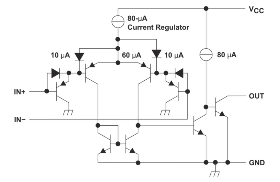

der LM2903 hat doch selbst einen Push-Pull Ausgang. Wozu dient dann der
R1?
Und wozu R4/R5, wenn symmetrisch zur Masse geschaltet werden soll?
reicht da nicht der invertierende Eingang auf Masse?

von Marcel V. (mavin)
R1, Q2 und Q3 können entfallen und mach den 56R Widerstand ebenfalls 4k7
Nö.

H. H. schrieb:
> Nö.
Tatsächlich. Dann sollte, entgegen meiner Aussage, der R1 doch nicht so
einfach weggelassen werden.
von Thomas (kosmos)
Den Ausgang des µC würde ich schon etwas schützen bzw. auch den
Basisstrom begrenzen. Übernahmeverzerrungen hast du ja nicht zu
bekämpfen, das würde man dann mit einem weiterem Widerstand machen, dann
kümmert sich im Unteren Bereich der OPAMP drum bis die Transistoren
durchschalten.
LM2901 war doch ein Quad-Comperator damit könntest du deine beiden
Schwellen vernünftig einstellen.
