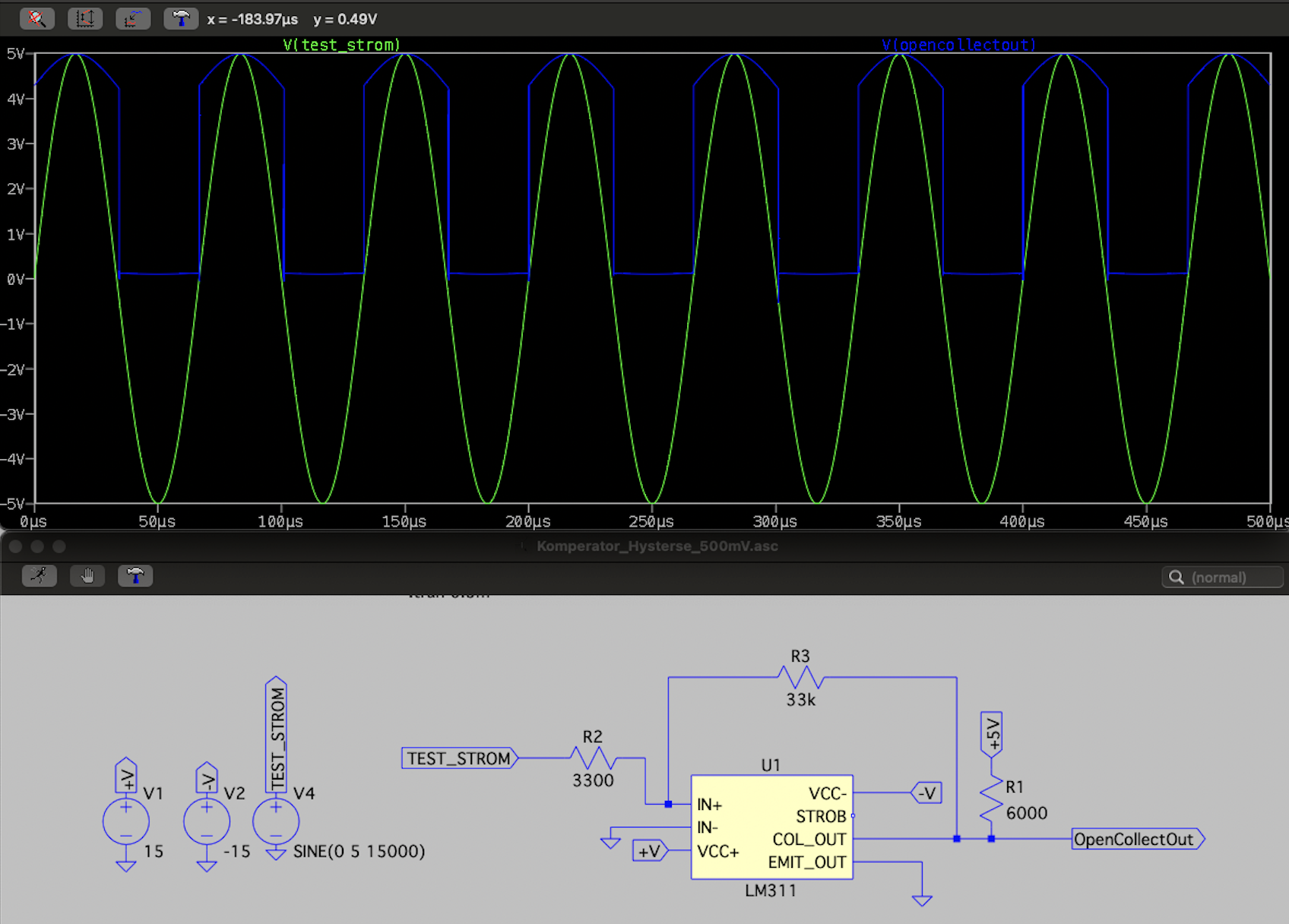

ich stoße bei der folgenden Schmitt-Trigger-Schaltung auf ein Problem,
dass die Hysterese nicht richtig eingestellt werden kann.
Meine gewählte Hysterese ist 0,5V und sollte symmetrisch verteilt sein:
Die obere Schaltschwelle bei 0,25V und die untere Schaltschwelle bei -
0,25V. Leider ist die untere Schaltschwelle bei -0,5V und die obere bei
0V. Hat jemand eine Idee, wie ich diese richtig umsetzen kann nach
meiner Vorgabe?
Das Eingangssignal erstreckt sich von -5V bis +5V und der Output sollte
für HIGH 5V und für LOW 0V betragen.
Als Komperator wird der LM311 verwendet. Anbei die Schaltung.
Vielen Dank im Voraus.

von Rainer W. (rawi)
Maxi schrieb:
> Hat jemand eine Idee, wie ich diese richtig umsetzen kann nach meiner
> Vorgabe?
Du brauchst einen Offset, der dir deine Schwelle passend verschiebt.
Entweder ein zusätzlicher Strom, der in den Summationspunkt fließt oder
ein anderes Potential an In-.
https://www.ti.com/lit/ds/symlink/lm311.pdf
Seite 6 Low-level (collector-to-emitter) output voltage typ. 0,75V
der Ausgang COL_OUT kann nie unter +0,75V gehen.
von H. H. (Gast)
Und so wie beschaltet kommt er auch nicht auf +5V.
von Michael B. (laberkopp)
Logikfehler.
Du kannst nie aus 0V/+5V am Mitkopplungswiderstand etwas symmetrisch um
0V machen.
Du könntest noch einen Festwiderstand nach -5V legen, da dir die
Stabilität der Versorgungsspannung offenbar als Referenzspannung
ausreicht.
Dass der LM311 weder 0V genau erreicht, sich die 6000 Ohm bei high zu
den 33k addieren und daher sowieso Fehler auftreten, scheint ja
akzeptabel zu sein, und dank -5V Versorgung dürfen die LM311 Eingänge
negative Spannungen sehen.
von Udo S. (urschmitt)
Wenn du präzise Schwellwerte und Hysterese einstellen können willst wäre
vielleicht ein Präzisions Schmitt-Trigger etwas für dich:
https://www.electronicdeveloper.de/DTriggerSchmittTriggerPraezise.aspx
