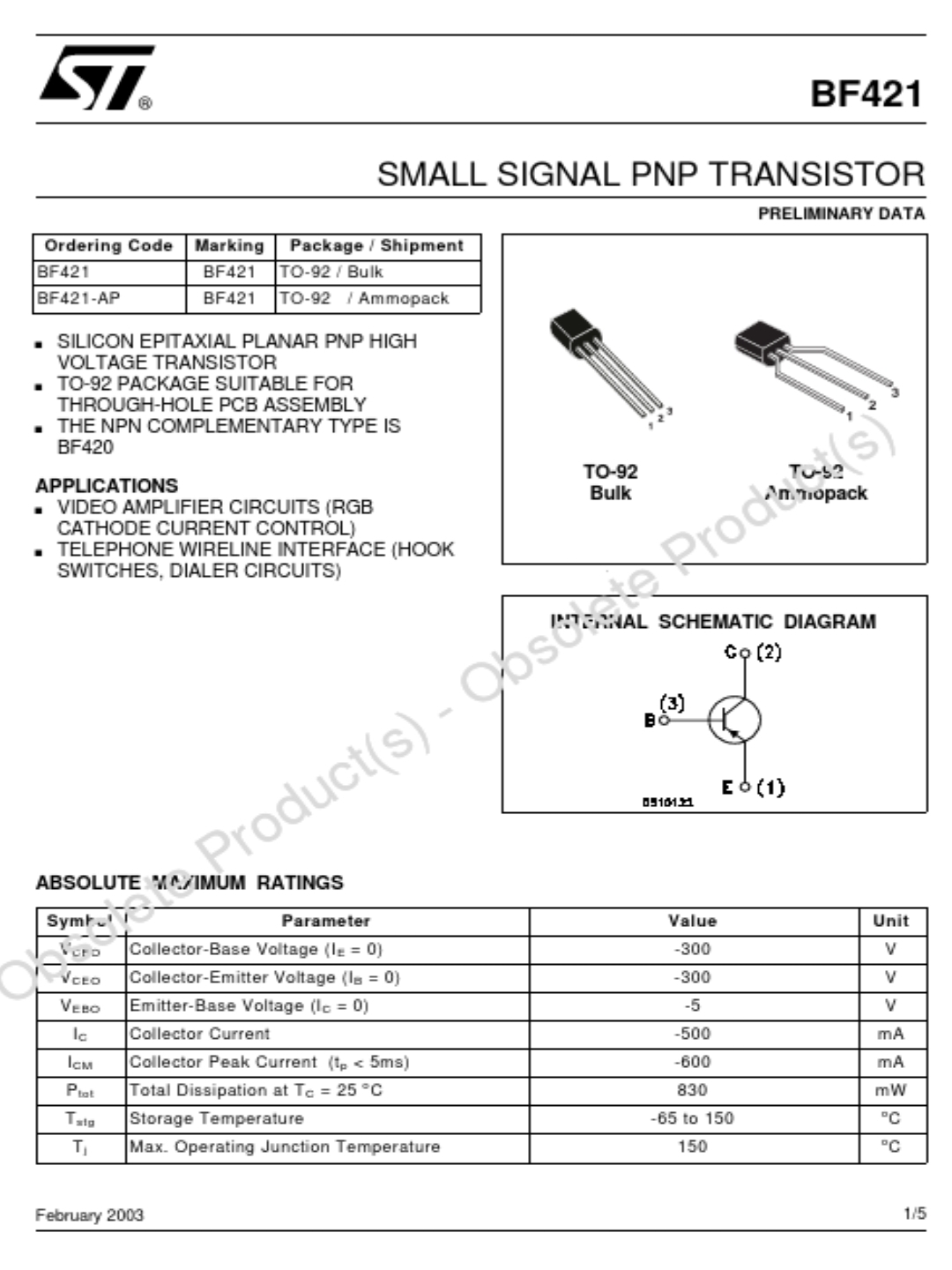

BF420/422.
Rauschzahlen stehen nicht im Datenblatt, aber für Audio habe ich ihn
schon erfolgreich eingesetzt, ohne das es rauschte.
Komplementär dann BF421 und BF423

von Michael M. (Firma: Autotronic) (michael_metzer)
Sigrid P. schrieb:
> Weist du dazu noch einen Pnp , Transistor?
Mir fällt dazu nur noch der BF421 bzw. BF423 ein.

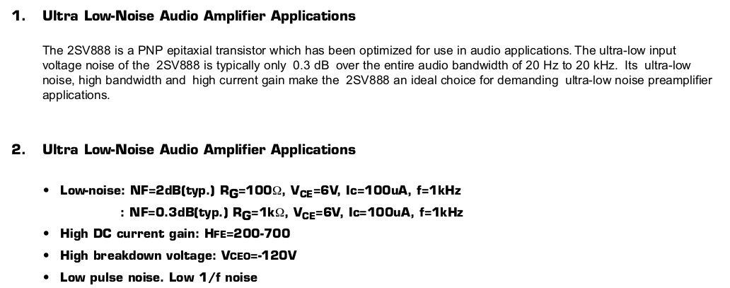

von Lötlackl *. (pappnase) Benutzerseite
Mark S. schrieb:
> Oder doch lieber ne ECC82?
Hallo Sigrid,
glaube ich habe da doch noch einen low noise Transistor, der dem was Du
suchst schon recht nahe kommt: 2SV888
VG
Dieter
von Hans (ths23)
Dieter D. schrieb:
> Hallo Sigrid,
Du merkst wirklich nichts. Gefordert waren 150-200V und empfiehlst einen
der in Maximal rating gerade mal Uce 120V hat.
Was meinst Du wie lange der durchhält? Da wird wohl recht schnell der
Geist als Transistors als magischer Rauch aus dem Gehäuse entfleuchen.
Kann aber auch das er ganz schnell und ganz leise stirbt.
von Mark S. (voltwide)
Dieter D. schrieb:
> Hallo Sigrid,
> VG
> Dieter
Es handelt sich offensichtlich um einen umgelabelten 2SA970 von Toshiba
durch irgendeine hai-end Audio Bude. Dessen Datenblatt wurde zuletzt in
den 90-er Jahren aktualisiert. Die Mühe der Beschaffung kann man sich
glücklicherweise sparen, da dies ein pnp-Typ ist. Wäre also nicht einmal
in der Theorie eine Alternative.
Niemand sollte wissen, daß ich noch MAT02 und MAT03 lagernd habe.
mfg
von Heinrich K. (minrich)
Absolute Maximum Ratings:
V(CEO)=40Volt
