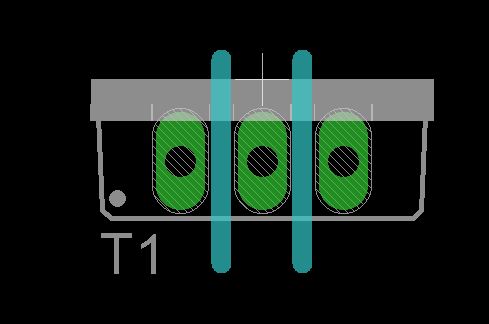

Hi Leute,
Frage von mir, mangels Erfahrung:
Wie wird das Layout bei Triac in T0220 Gehäuse normalerweise ausgeführt?
Zieht man die Füße auf 5mm auseinander, oder lässt man auf 2,54mm und
die Platine gefräst zwischen den Füßen? (Reicht es so?) Wie wird es
professionell gemacht, und welche Abstände sind generell zu empfehlen
bei Design mit 230V?
Danke!
von Luca E. (derlucae98)
Üblicherweise wird der mittlere Pin nach Außen gebogen, sodass die drei
Pads nicht mehr auf einer Linie liegen, sondern ein Dreieck bilden. Das
erhöht die Kriechstrecke. Wenn dein PCB Hersteller so dünne Fräsungen
zulässt, kann man auch zwischen den Pads fräsen. Weitere Informationen:
https://www.infineon.com/dgdl/Infineon-ApplicationNote_MOSFET_CoolMOS_Electrical_safety_and_Isolation-AN-v01_00-EN.pdf

von Michael B. (laberkopp)
Ozvald K. schrieb:
> Wie wird es professionell gemacht, und welche Abstände sind generell zu
> empfehlen bei Design mit 230V
Es gibt unterschiedliche Abstände, Funktionsisolation, Basisisolation
und SELV Sicherheitsisolation.
Bei Basisisolation wird z.B. erwartet dass auch bei 2500V kein
Überschlag auftritt, und bei SELV sogar doppelt.
Zwischen TRIAC-Beinchen können aber, je nach Modell, nicht mehr als 400,
600 bzw. 800V (tunlichst bei 230V einzubauen) auftreten, dann schlägt
der TRIAC durch, besser wäre sogar wenn es vorher auf der Platine funkt.
Da Isolationsabstände aber nicht so präzise funktionieren, spendiert man
besser einen 300V~ VDR der bei 775V voll begrenzt. Mit mehr Spannung
muss man also am TRIAC nicht rechnen.
Das TO220 Gehäuse hat 1.6mm Abstand zwischen den Beinchen, aber
Isolierstoffklasse CTI400. Wenn deine Platine ebenso gut ist, wie ISOLA
Duraver DE104 KF, reichen 1.7mm zwischen den Pads. Die meisten Epoxy
Platinen sind aber nur CTI175, da will man 3.88mm und das geht nur mit
Auseinanderbiegen der Pins, meist im 5mm Dreieck ob liegend oder
stehend.
Oder ein Schlitz.
von Ozvald K. (Firma: Privat) (ozvaldk)
Vielen Dank für die hilfreiche Antworten. Ich spiele derzeit nur in der
Amateurliga (PCB für Eigengebrauch). Bin mit Eagle 5.7 unterwegs. Meine
Platinen lasse ich bei PCBWAY fertigen, sie können Schlitze ab 0,8 mm
reinschneiden. Nach euren Beiträgen wäre also die Lösung am Bild auch
zulässig. Oder, ich werde ein Bauteil (Device) in EAGLE erstellen mit
TO220 für gebogene Füße mit 5mm Abstand zwischen den Pads wie Michael
das vorgeschlagen hat. Auf alle Fälle Ihr habt mir weitergeholfen.
Danke!

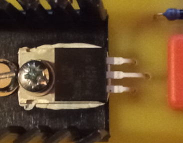

von Johannes F. (jofe)
Ich mache das inzwischen wie im Anhang gezeigt. Hab das so auch schon
auf professionellen Platinen gesehen.
