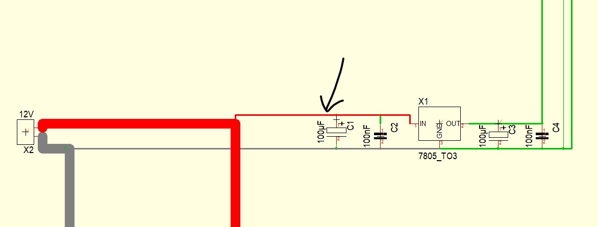

ich versuche mich seit 2 tagen an Target 3001 und habe jetzt eine Frage
zu Leiterbahnbreiten und Leiterklassen.
In Bild 1 seht Ihr den Eingang meiner Schaltung, dort habe ich die
dicken Bahnen gelegt, die nach ganz hinten zum Ausgang der Schaltung an
die MosFETs angelegt werden. Ab dem Abzweig in der Mitte fließen aber
kleine Ströme zur Versorgung der Sensoren und des Arduino.

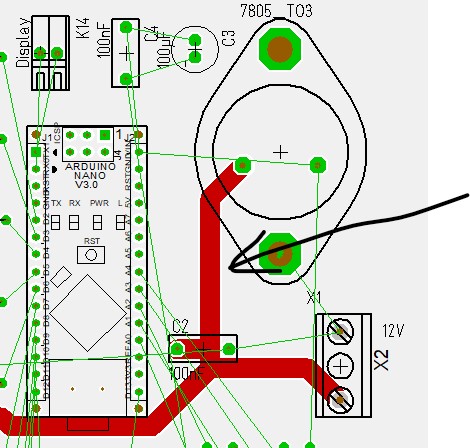

Jetzt heißt ja aber das Signal vor dem 7805 komplett "12V" und hat in
den Leiterklassen eine Leiterbreite von 2mm definiert, demzufolge wird
im Autorouter auch der komplette Zweig in 2mm geroutet. (Bild2)
Jetzt dachte ich mir- machst Du im Schaltplan doch einfach den rechten
Zweig dünner... das erkennt der Autorouter aber dann nicht. Er bleibt
bei der in den Leiterklassen festgelegten Breite. (Ja, der Leiter hin
zum 7805 führt ja auch die gleichen 12V)
Wie könnte ich jetzt dem rechten Zweig eine geringere Breite zuweisen,
obwohl er das gleiche Signal führt?
Danke

Dann mach einen Doppelklick auf das Stück Leiterbahn zwischen dem
Kondensator Anschluss und der Leitung die zum LM7805 geht.
Ändere auch die Strichdicke im Schaltplan auf die Standard Werte ab. Das
sieht blöd aus und bringt nichts. Netzklassen brauchst du bei einer
solch einfachen Schaltung nicht.

von Veit D. (devil-elec)
irgendwas wird total verhauen. Die grünen Linien im Schaltplan sind nur
elektrische Verbindung mit Netznamen. Diese Liniendicke im Schaltplan
hat absolut nichts mit der Leiterbahnbreite im Layouteditor zu tun.
Die grünen Linien im Layouteditor zeigen einem nur an was noch verbunden
werden muss bzw. wo welche Netze zusammengehören. Verbindet man diese
werden die Leiterbahnen blau (oben) bzw. rot (unten). Möchte man auf
einer Leiterbahn an verschiedenen Stellen unterschiedliche Breiten haben
muss man sie in mehr Segmente aufteilen. Irgendwo rechte Maustaste >
Signal > nur das getroffene Segment auswählen. Hat die Leiterbahn schon
Knicke, hat man schon eine Segmentunterteilung. Jedes gerade Stück kann
man auch unterschiedlich breit machen. Möchte man auf einer Geraden
unterschiedliche Breiten fügt man Segmente hinzu. Dafür hat jedes
Segment immer 3 schwarze Anfass- bzw.
 Knickpunkte. Auf einem Knickpunkt erneut rechte Maustaste und Knick
hinzufügen auswählen. Ggf. ESC um nichts ausgewählt zu haben und auf ein
Segment Doppelklick und Breite ändern. Am Knick kann man dann auch
Leiterbahnen verschieben usw.

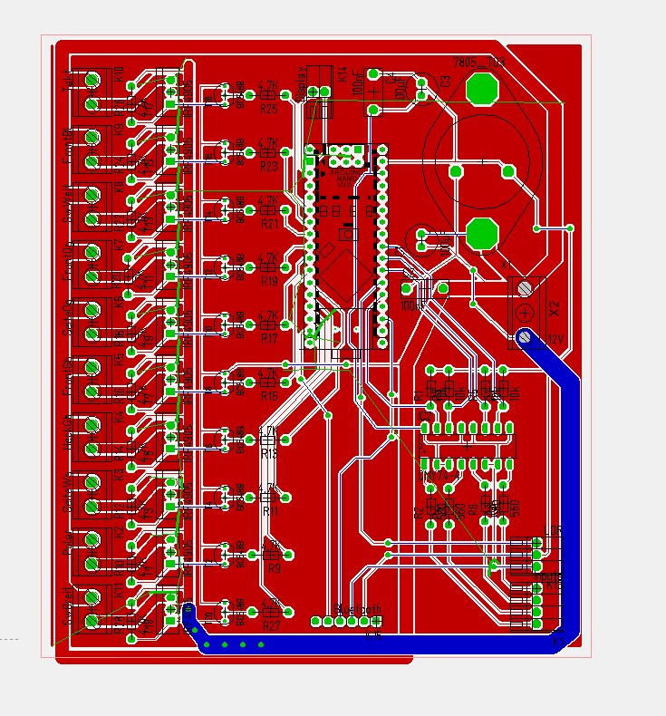

von Ronny W. (ron98528)
Sooooo, ich habe mal geroutet ;o)
Wenn man drin ist, gehts ja auch eigentlich.
nachdem ich gefühlt fertig war, habe ich über
Aktionen/prüfen und testen/Projekt prüfen
mal prüfen lassen und danach war meine ganze Platine "ausgefüllt" so wie
eine Massefläche.
Ich hab keiiiine Ahnung woher da jetzt kommt und ich bekomme das auch
nicht wieder weg geschaltet.
Was müsste ich denn jetzt tun um diese "Masseflächen" oder was auch
immer das jetzt ist , wieder weg zu bekommen?
Wie beende ich diesen Fehler-Suche und AnzeigeModus?
so langsam denke ich du schreibst hier irgendwelche Märchen. Einfach so
wird keine Massefläche geflutet. Da muss man schon was dafür einstellen.
Die Frage wie man das rückgängig macht finde ich auch irgendwie albern.
Die erste Maßnahme lautet immer nicht speichern bzw. Undo. Außerdem kann
man alles anklicken und löschen.
