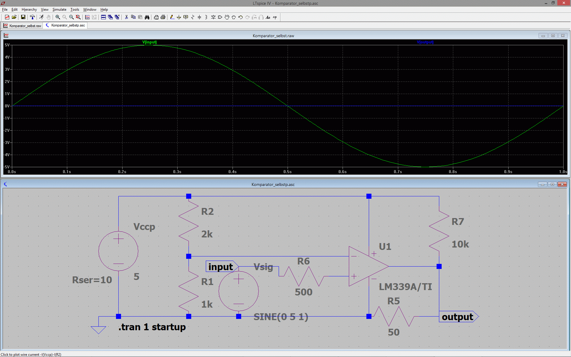

Ein einfacher Komparator mit einem LM339 will nicht.
U+ ist zeitweise > U-,
die Widerstände sind gesetzt wie im OmSemi-Datenblatt
U- demnach etwa 1,7V
Er schaltet aber trotzdem nicht.
Sieht jemand den Fehler?

ja, korrekt, hab ein korrektes Signal auf dem Output, aber wieso darf
ich das Signal so gut wie nicht belasten?
Hab jetzt R5=10k mit einem R7-pullup 5k und komme gerade mal auf 3,3V am
Output bei <1mA, dasreicht gerade so für eine Transistor-Treiberstufe.

Eine Last von 50 Ohm an 10 kOhm ist aber heftig. Da kommt der High-Pegel
gerade mal auf 25 mV.

Laut Datenblatt darf der Output 20 bis 25 mA nach GND ziehen. Das heißt,
dein Widerstand nach 3.3V kann auf wenige hundert Ohm runter gehen. Dann
bekommst Du auch an 50 Ohm ein vernünftiges Signal.

Der Open-Collector-Ausgang kann nur nehmen, nicht geben.
von Ralf K. (kurtx)
Wieso schaltet der LM339 nicht?
5 V * 50 Ohm / 10050 Ohm ~= 25 mV. Musst du nur genauer messen.
Und wenn die Schaltung danach einen Hub von 0...5 V braucht:
Ersetze R5 mit 2,2 Mohm, oder lass ihn einfach weg, wie es schon
in der ersten Antwort stand.
Guckst du bei Gugel nach Spannungsteiler...

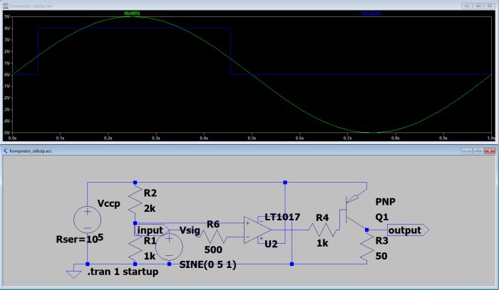

Bau einen PNP am Ausgang dazu mit Basisvorwiderstand und dreh die Logik
des Komparators um. Der PNP kann im Kollektorkreis dann den Strom locker
liefern.
Den LM339 habe ich nicht hier, aber der LT1017 ist so ähnlich.

Die Ersatzschaltung deiner Komparatorschaltung sieht so aus:
                 5V
                10k
  LM339   .------o--- output
Ausgang |/       |
        |       50R
 GND -----o------o-----
Ja, der LM339 kann gar keinen Strom von Vcc zum Ausgang treiben, denn
dafür ist kein Transistor eingebaut.

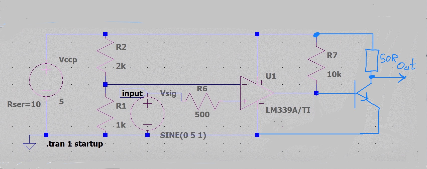

Der TO kann auch einen NPN verwenden wenn die Last nach GND geschaltet
werden soll. R7 muss an den Transistor angepasst werden.
https://www.mikrocontroller.net/attachment/621919/IMG_1822.jpg
Alternativ kann er auch einen OPV verwenden der die Last von 100mA
schalten kann.

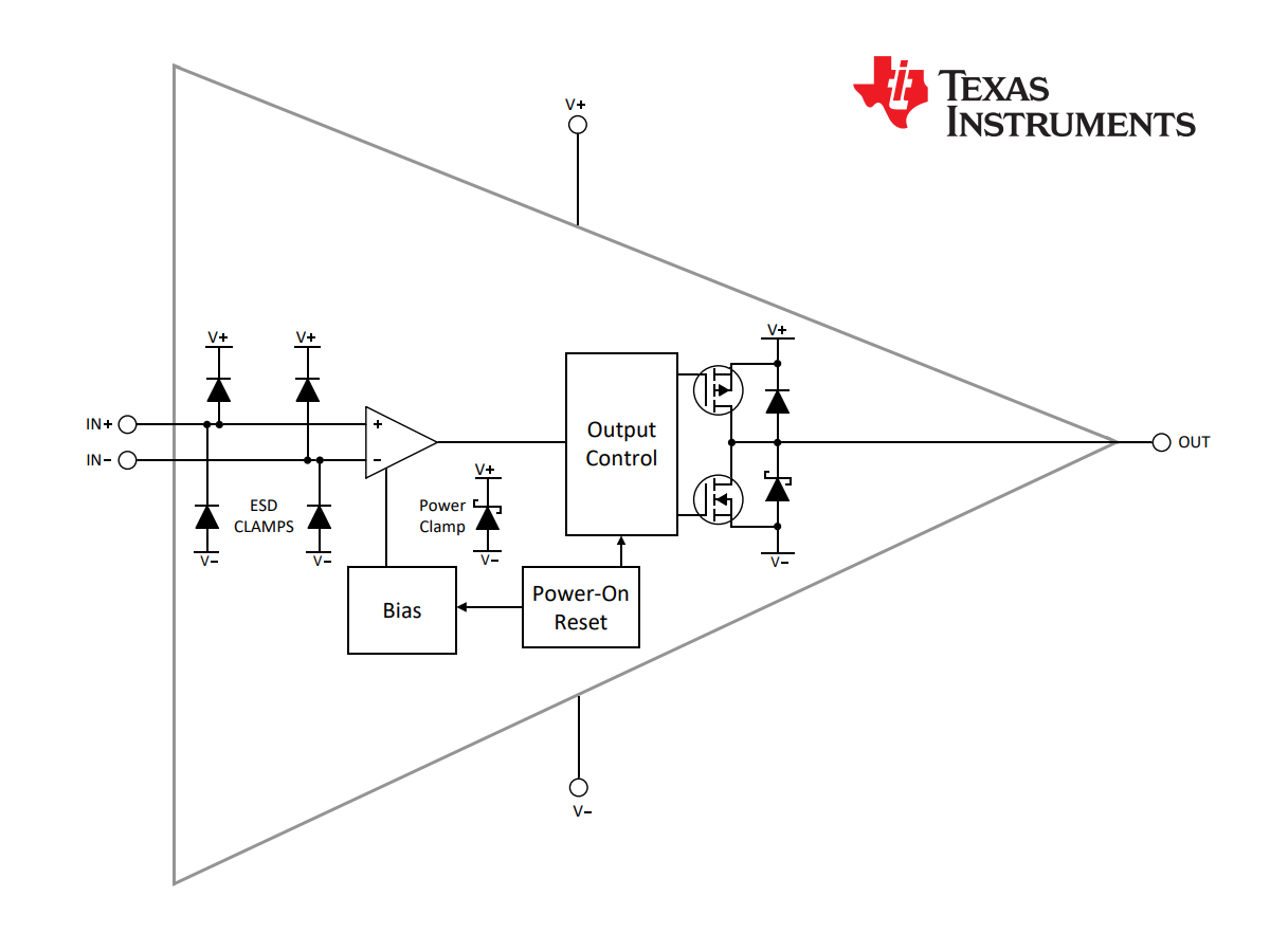

Push-pull output.
von Dieter W. (dds5)
Schönes Bildchen.
Unter welchen Namen gibt es davon ein reales Teil?

Mike B. schrieb:
> Output wird aber immer ein Last haben, schließlich will ich das Signal
> irgendwie verarbeiten
OMG, immer noch keine Lösung bzw. Einsicht.... :-(
@Mike
Was hältst du davon, wenn du mal beschreibst:
1. Sinn/Zweck des ganzen Unterfangens?
2. wie die nachfolgende Weiterverarbeitung (nächste Funktions-Stufe)
aussieht? Logik-Weiterverarbeitung oder Steuerung einer
(Hoch-)Leistungsstufe? Bitte Schaltskizze!!
3. welche Geschwindigkeit des zu verarbeitenden Signals erwartet wird?
______________
Sehe ich das richtig, dass du mehr in der digitalen Welt "zu Hause"
bist, also mit log. "0" und "1" besser zurechtkommst?
Dann sehe ich erheblichen Nachholbedarf in der analogen
Schaltungstechnik, beginnend mit dem Ohmschen Gesetz, Transistoren
usw..... ;-)
Ich habe bei >3000 Beiträgen genau diesen Eindruck..... :-/
von Mike B. (mike_b97) Benutzerseite
Michael M. schrieb:
> @Mike
Das Thema ist eigentlich bereits erledigt.
Kasus knaxus war nur, dass in dem Bereich quasi spannungsgesetuert mit
sehr sehr niedrigen Strömen geschaltet wird und damit meine angesetzte
Last von 50R am Ausgang schlicht falsch war.
Um eine Last zu betreiben benötigen diese Komparatoren Treiberstufen
oder sind selbst bereits Typen mit eingebauten Treiberstufen.
Das war die EIngangsfrage und die ist gelöst.
gelernt
Thema erledigt.
Danke an alle!
