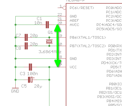

Hallo, zum Auslesen meines digitalen Stomzählers, der mir wegen der PV-Anlage eingebaut wurde habe ich mir eine kleine Schaltung aufgebaut, mit einem Atmega8 als Controller und einer Basic-Software, die mir die
im SML-Teleramm codierbaren Daten auf einem 2x16 LCD-Display anzeigt. Das schaltbild und auch die Software versuche ich mal hier zu posten, wenns denn klappt.. lg, Manfred

Hallo Ernst, Hallo Georg, Ja, die vergessene Drossel ist wohl ein Zeichenfehler, und der Rest funktioniert einfach so. Die Startsequenz geht auch mit allen 8 Bytes ,ich hatte das auch in anderen Versionen laufen, im Prinzip ist es ja das Gleiche. Bislang ist mir noch nicht aufgefallen, dass die Informationen an anderen Speicherstellen erscheinen, aber ich werde das mal beobachten.. Danke fürs kommentieren, man kann ja immer nochmal was lernen .. vG, Manfred
