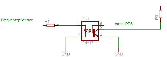

Hallo! ich bin immernoch an meinem Drehzahlmesser...
Habe den LCD am port B
Lege erstmal impuls vom Funktionsgenerator an.
es kommt NUR Quatsch raus... wie mache ich das????
BIIIITTTTTTTTTTTTEEEEEEEEEEEEEEEEEEE!!!!!!!!!!!!!!!!!!!!!!

Also els erstes:
es ist ja pin 1 vom port D als eingeng definiert: " Config Pind.1 =
Input
 Portd.1 = 1"
nun ist es so, dass nicht der pin 1, sondern PIn 8 beim Mega 16 auf den
Impuls überhaupt reagiert....
dann: am LCD ist schon "Drehzahl" und "UpM" zu erkennen, aber als Zahl
habe ich was von 1463485 UpM zu sehen, und das bei 100!!! Hz.
Das passt doch nicht!

Du weist, was ein Capture macht?
Capture: Der Timer zählt alleine vor sich hin. Wenn an einem
bestimmten Pin (dem Capture-Eingang) ein Ereignis eintritt,
dann passieren mehrere Dinge: Zum einen wird der aktuelle
Zählerstand des Timers in ein spezielles Register kopiert,
zum anderen, wenn erlaubt, wird eine Capture-Interrupt
Funktion aufgerufen.
Wie ist dein Timer konfiguriert:
Config Timer1 = Timer , Prescale = 256 , Capture Edge = Rising
Aha. Wir reden vom Timer 1
Mal schnell ins Datenblatt vom Mega16 geschaut: Bei einem
Mega16 kann ein Capture am Pin mit der Bezeichnung ICP1
durchgeführt werden. ICP1 liegt bei einem Mega16 auf dem Pin
PD6
Weiters ist der Capture Eingang so konfiguriert, dass er als
Ereignis eine steigende Flanke (Rising) akzeptiert. Jede
steigende Flanke am Pin PD6 Pin löst also einen Capture aus.
Vergiss doch einfach mal die ganze komplizierte Abarbeitung
im Capture Interrupt und schau einfach mal nach wie weit
der Timer vom Auftreten eines Capture bis zum nächsten
zählen konnte.
Oncapture:
 W3 = Timer1
 Timer1 = 0
 Locate 2 , 1
 Lcd W3
 Return
Wenn du jetzt 100 Hz an PD6 anlegst, kriegst du da eine
Zahl heraus. Änderst du auf 200 Hz halbiert sich diese Zahl.
Legst du nur 50 Hz an, verdoppelt sich die Zahl.
Jetzt die Aufgabe an dich: Kannst du erklären, wie diese
Zahl zustande kommt? Den genauen Rechenweg!
Wenn du das erklären kannst, ist der weitere Weg zu einem
Frequenzmesser und damit zu einem Drehzahlmesser nicht mehr
schwer.
Und ja: Das ist genau das, was ich dir in einem anderen Post
auch schon mal empfohlen habe: stufenweises vorgehen! Auch
Rom ist nicht an einem Tag erbaut worden.

Gast #435930
> Und die Zahl "17293" wird immer exakt angezeigt? Obwohl an PD6 nichts
angeschlossen ist? Merkwürdig.
ja, sie ändert sich nicht . :(((
habe jetzt funktionsgenerator am PD6 dran... sie ändert sich mit der
Frequenz auch nicht!  :((((

#435958
$regfile = "m16def.dat"
$crystal = 16000000
Config Pind.6 = Input
Portd.6 = 1
Config Lcd = 20 * 4
Config Lcdpin = Pin , Db4 = Portb.0 , Db5 = Portb.1 , Db6 = Portb.2 ,
Db7 = Portb.3 , E = Portb.5 , Rs = Portb.4
On Icp1 Oncapture                      'Interrupt-Routine
Enable Icp1                            'Capture-Interrupt freigeben
Enable Interrupts                      'Interrupts global freigeben
Cls
Main: 'Hauptschleife
Goto Main
Oncapture:                             'Timer1-Capture
  Dim W3 As Long
  Disable Interrupts                   'nötig für Auslesen von Cap1
  W3 = Timer1                          'Wert sichern
  Timer1 = 0                           'Timer-Reset
  Locate 2 , 1
  Lcd W3
  Enable Interrupts                    'Interrupts wieder aktivieren
Return
#435965
Du musst unbedingt kontrolliert arbeiten. Das heißt erst überlegen, was
schief gehen könnte. Und da du nicht schnallst, was dein Programm
eigentlich macht, musst du alles von vorn step-by-step kontrollieren.
Z.B erst Hardware -> kommt dein Signal überhaupt ordnungsmäß am Pin an?
Wenn ja -> an welchem?
Wenn das geht, schreib doch mal ein Impulszähler Progrämmchen.
Da du ja nen FG(Funktionsgenerator) hast, gib doch mal 5Hz an deinen
Pin. Und da dein Display ja geht (soweit ich das in Erinnerung hab),
lässt du ein paar Pixel oder nen Schriftzug bei 5V am Eingangspin
leuchten. Liegen 0V am Eingangspin, lässt du den Schriftzug
verschwinden.
Mach das mal. Mühsam ernährt sich das Eichhörnchen. Aber nur selten
funktionieren kopierte Sachen zu 100%. N bisschen anpassen muss man sie
immer. Und sei es, dass man die Sache ggf. ausbaut.

liegt das vllt daran, dass ich ein Koax kabel habe? 50 Ohm.
masse zwischen board und FG habe ich auch verbunden.
Ich gehe mit dem "Heissem" Draht auf PD6 also auf pin 20 vom Controller.

Wie genau ist der Optokoppler verschaltet?
Wenn du an den Optokoppler die 10V anschliest und
das oben grade angesprochene Testverfahren mit Taster
und Testprogram durchführst, klappt das dann?
Der optokoppler ist am FG angeschlossen (wo die LED ist natürlich).
Schaltet auch durch. Frequenz abhängig!
Dann hat er noch 2 anschlüsse.
an ein von den habe ich 5V angelegt. der andere ist mit PD6 geschaltet.

> Der Optocoupler ist falsch angeschlossen. Der interne Pullup muss
eingeschaltet sein.
jetzt bin ich ganz verwirrt!
Damit timer funktioniert, muss man an den Pin + V raugeben, oder die
masse?
also ich meine schalten!
> masse?
Sowohl, als auch.
Der Eingang muss bei einer gewollten logischen 1 auf 5V liegen
und er muss bei einer gewollten logischen 0 auf Masse liegen.
Und jetzt schaun wir uns mal deine ursprüngliche Schaltung an.
Der Transistor im Optokoppler ist nichts anderes als ein
Schalter, der einen Stromkreis entweder schliest oder öffnet
(durch das Licht das von der LED auf den Transistor fällt,
aber das ist erstmal uninteressant. Wichtig ist nur, dass
das im Prinzip ein Schalter ist).
Wenn also Licht auf den Transistor fällt, ist der Schalter
geschlossen. Also so
     o  5v
     +---------o-------+--------------o Eingang vom µC
In dem Fall liegt am Eingang wunderbar 5V an, der µC
akzeptiert das als eine 1
Jetzt schalten wir mal das Licht im Optokoppler aus. Der
Transistor öffnet, der Schalter ist offen:
     o  5v          \
     +---------o       +--------------o Eingang vom µC
Hoppla. Was ist jetzt? Jetzt hängt der Eingang des µC in
der Luft. In der Luft hängen ist aber nicht dasselbe wie
den Eingang auf Masse legen. Wenn der Eingang in der
Luft hängt fängt sich der µC alle möglichen Frequenzen
aus der Luft ein. Das Stück Draht am Eingang wirkt dabei
sogar noch als Antenne.
Also so gehts nicht. Wir brauchen definierte Pegel.
Wenn der Schalter geschlossen (oder offen) ist, dann
wollen wir eine Verbindung (muss keine direkte Verbindung
sein, kann auch über einen Widerstand geführt sein) mit
5V. In der anderen Schalterstellung wollen wir eine
Verbindung mit Masse.
Die Schaltung, so wie Rahul das aufgezeichnet hat, macht
genau das.
Wenn der Schalter offen ist, dann ist der Eingang über den
Widerstand rechts (den sog. Pull-up Widerstand) mit 5V
verbunden. Am Eingang wird eine logische 1 erkannt.
Wird der Schalter im OK geschlossen, so wird der Eingang
mit Masse verbunden. Er ist über den Widerstand immer noch
mit 5V verbunden. Nur: Der Weg nach Masse ist für die
Elektronen sehr viel attraktiver, da müssen sie sich nicht
durch einen Widerstand quetschen. Nach Masse ist kein Widerstand
und daher herrscht am Eingang ein 0 Pegel (und es fliest ein
kleiner Strom direkt von 5V durch den Widerstand zur Masse).
Übrigens: Der Pull-Up Widerstand, falls du es noch nicht
bemerkt hast, ist bereits in deinen AVR mit eingebaut, weil
man diesen Fall oft hat: Am Eingang muss ein Schalter her,
* der ist entweder geschlossen. In diesem Fall stellt der
  Schalter die direkte Verbindung nach Masse her
* oder er ist offen. In diesem Fall stellt der Widerstand
  die Verbindung nach 5V her.
Den Pull-Up Widerstand muss man nur aktivieren.

> Warum hast du denn den PullUp Widerstand wieder abgeschaltet?
wo genau??
ich habe jetzt den widerstand als pull up!
bin ein Stück weiter gekommen.
> wo genau??
Na hier:
Portd.6 = 0
Sei mir nicht böse, aber du bestätigst exakt das Vorurteil
das hier gegen BASCOM Programmierer gehegt wird: Keine
Ahnung von der Hardware und wie sie funktioniert, aber
programmieren wollen.
Du hast also einen externen PullUp Widerstand
dran. OK. Dann kannst du natürlich den im AVR
eingebauten abschalten.

Rechteck, 5V
In der Digital-Technik gibt es nur Rechteck-Schwingungen.
Und was keine Rechteck ist, wird zu einem Rechteck gemacht.
Schliesslich will man nur 2 Zustände haben: eintweder ein
oder aus. Das gilt auch für Spannungen: Entweder die Spannung
ist da, oder sie ist nicht da. So langsam ansteigende Spannungen
wie bei einem Sägezahn oder einem Dreieck, sind in der
Digitaltechnik ein Graus -> werden sofort zu einem Rechteck
umgeformt.
Gast #437304
> Das geht dann so (Ich hab mal rund um die Zahl ein paar * ausgeben lassen
Oha!!!!!!!!! das funktioniert!!!!!!!! ich glaube es nicht!
Jetzt kann ich ja schon diesen Wert in UpM umwandeln.. wie ADC-Wert in
°C ! oder???   ( Karl heinz weiss was ich meine, er hat es mir auch
beigebracht!!!!)
#437311
