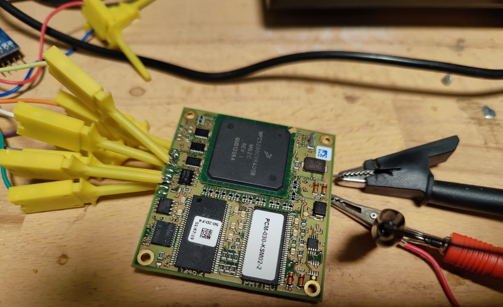

ich brauche Hilfe beim Übertragen von Software auf den Flash eines
Älteren SBC.
ich habe Geräte, die von einem SBC von phyTEC gesteuert werden.
https://www.phytec.eu/en/support/downloads/phycore-mpc5200b-tiny/
Leider sind viele davon Hirntod, Booten nicht mehr, auch kein Output
mehr auf dem UART. Kein Bootloader ansprechbar, nichts.
Auf dem Board ist ein 400MHz PowerPC MPC5200 und 512Mbit DDR DRam/
128Mbit Flash, ein paar Bustreiber, ResetChip, Spannungsregler, RTC, ETH
Phy, EEprom. Durch kreuzweises tauschen auf zwei Boards konnte ich alles
bis auf den MPC5200 und den Flash als Fehlerursache ausschließen
(OK-Board bootet nach Tausch weiterhin, NOK bootet immernoch nicht)
Den Flash (PC28F128P33B, EZBGA64) habe ich auch umgelötet, danach
funktionierte kein Board mehr. Wieder zurückgetauscht, dann
funktionierte das OK-Board wieder. (Lötfehler will ich hier nicht
ausschießen)
Mein nächstes Ziel war es nun, den Flash-inhalt auszulesen und auf das
tote Board zu flashen.

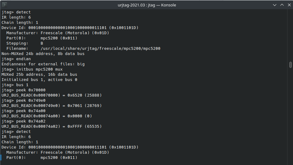

Mit einem Altera USB-Blaster-Clone habe ich JTAG zum laufen gebracht,
schnell UrJTAG kompiliert und komme auf den MPC5200 (Siehe
Detect_Bus.png), Laut der U-Boot konfig von phyCORE habe ich einen muxed
25b address, 16b data bus erwartet und den flash auf 0xFF00 0000
UrJTAG kann mit den einstellungen den Flash-chip jedoch nur auf Addr 0x0
detectieren, lesen und schreiben. Das erzeugte Image ist 16MiB groß, ab
0x74A00 nur noch FFFF, enthält plausible daten, viele Strings aus dem
Menu des betreffenden Geräts in allen sprachen, jedoch  definitv kein
U-Boot und keinen Linux Kernel. Hat da der Hersteller eine
Baremetal-Anwendung auf den SBC geladen?
Firmwareupdates von REFUsol zum 802R020 konnte ich keine finden, damit
könnte ich nachschauen, ob ~500kB hinkommen.

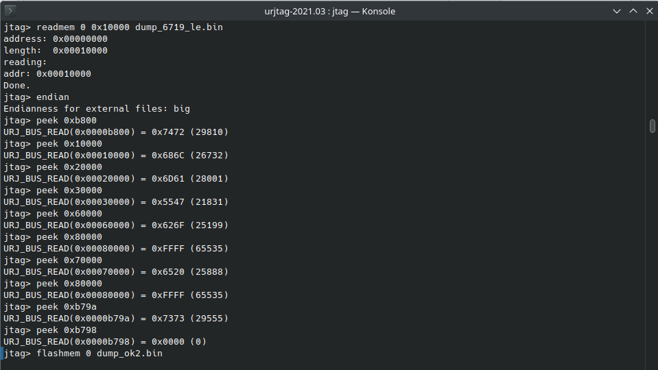

Zu bemerken ist, dass im ausgelesenen Image aller defekten module alle
512Byte 16Bit 0x0000 sind, ansonsten sind die Images der
funktionierenden module Bitgleich (offensichtlich selbe SW Version)
Schreibe ich den Dump aus einem OK-Modul in ein defektes, dann bootet
dieses leider immer noch nicht. Zurücklesen/Verifizieren kann ich, Image
ist dann OK. Kann da ein defekter Bonddraht im Prozessor sein?  3
Defekte module haben jedoch denselben Fehler!?
von Dieter S. (ds1)
Setzt UrJTAG denn die Chip Select Leitungen so wie es die für die
Hardware richtig ist?
Ich denke das muss man selber machen, siehe "IPBI Control Register and
Wait State Enable" im Datenblatt, speziell auch  das Bit "Boot Enable".

Dieter S. schrieb:
> Chip Select Leitungen so wie es die für die Hardware richtig ist?
Guter Punkt. Ich dachte zuerst, das hat ja keinen einfluss, da die
Register nicht persistent sind. Aber wenn ich sie zum flash lesen und
schreiben modifiziere, dann bekomme ich ggf mehr aus dem flash, denn
nach dem reset ist Boot stop adress 0x80000.

Ich probiere gerade MBAR zu finden und CS0 Stop adress zu ändern. Aber
in  0x8000 0000  (init MBAR addr) steht nicht 0x0000 8000  sondern
0x0000 auch wenn ich was anderes reinschreibe
von Dieter S. (ds1)
MBAR steht beim e300 in SPR311 (Special-purpose Register). Ich würde
erwarten dass UrJTAG auf die SPRs zugreifen kann.

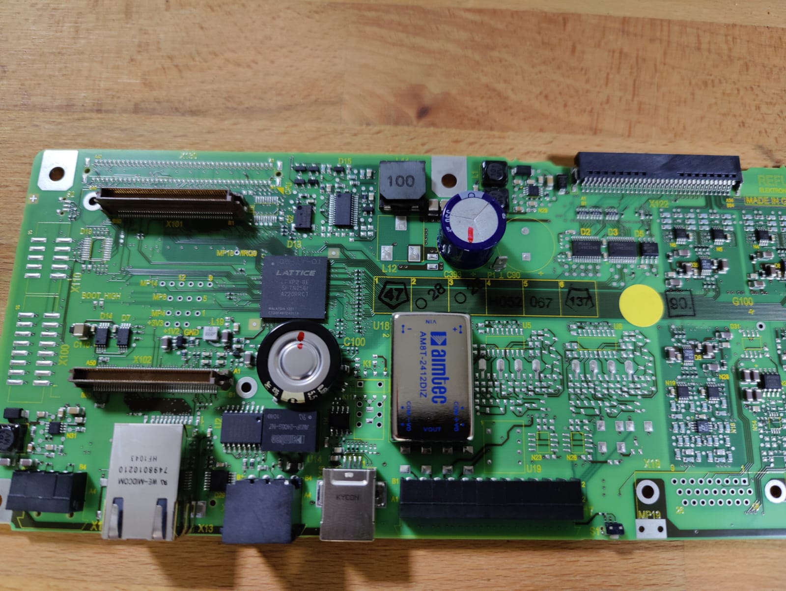

Ich habe neuigkeiten. Ich habe den flash bisher auf dem zugehörigen
Motherboard aus dem Wechselrichter gelesen. Dort ist noch ein FPGA, der
offensichtlich mit am Bus hängt. Nun habe ich in höheren Flash-bereichen
noch mehr Daten gefunden, die jedoch nach Müll aussehen. Eventuell der
Config-Bitstream aus dem FPGA?
Ich lasse wohl nochmal ein  komplettes Flashdump laufen, dauert leider
mit meinem setup ca. 5h30min
von Flip B. (frickelfreak)
Hier das FPGA-Motherboard
Ohne Motherboard komme ich an alle Flashbereiche und bekomme plausible
daten raus. Im höchsten Block liegt den strings zufolge ein U-Boot. Ich
kann jedoch nicht mehr als 0x100000 (1MByte) am stück lesen, sonst kommt
nur noch FFFF. Eventuell hat das auch gar nichts mit dem Motherboard zu
tun, nur ein Bug im UrJtag flash treiber.
von Dieter S. (ds1)
Der FPGA auf dem Motherboard könnte im Adressraum des MPC5200B eigene IO
Register einblenden. Unter der Annahme dass der FPGA nicht defekt ist
stellt sich die Frage ob UrJTAG eventuell den Flash falsch erkennt weil
es durch den FPGA im Adressraum durcheinander kommt.

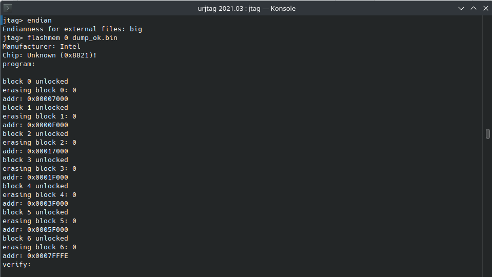

ich habe jetzt  einen kompletten dump eines OK board sowie U-Boot von
einem NOK modul gelesen. Das Image vom NOK hat die gleichen defekten
0x0000 bytes wie ich im niedrigeren Adressraum beibachtet hatte.
Überschreiben des U-Boot klappt schonmal, das ursprünglich defekte Board
lässt schonmal die Boot-Leds blinken. Jetzt ist vermutlich noch das
jiffs defekt, das möchte ich aber über uboot uart überschreiben, hoffe
das geht schneller.
Ich konnte ein Gerät wiederbeleben, hielt leider nicht lange. 2x Booten
und es war wieder tot. Werde jetzt mal neue Flash-Chips bestellen.
