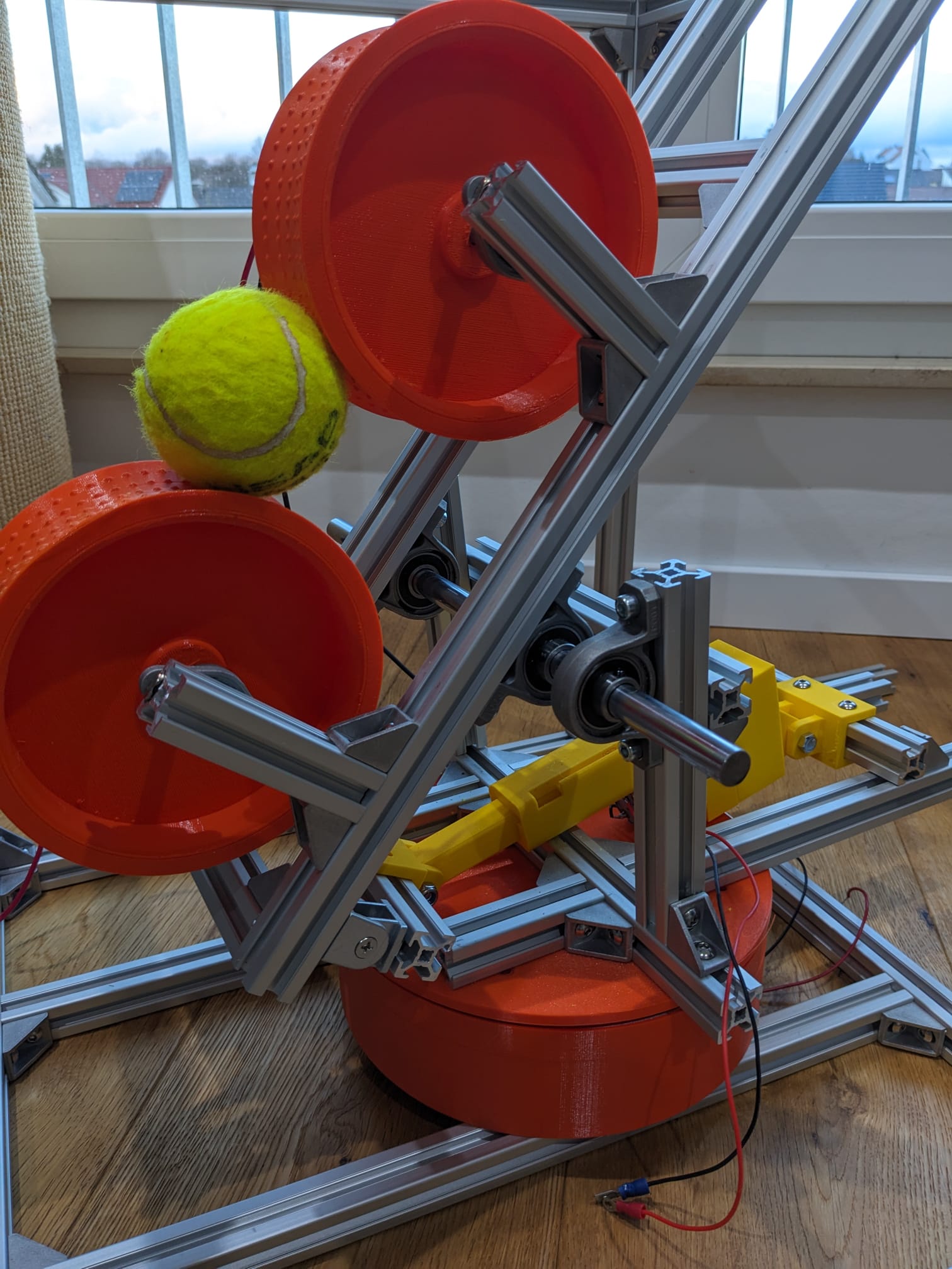

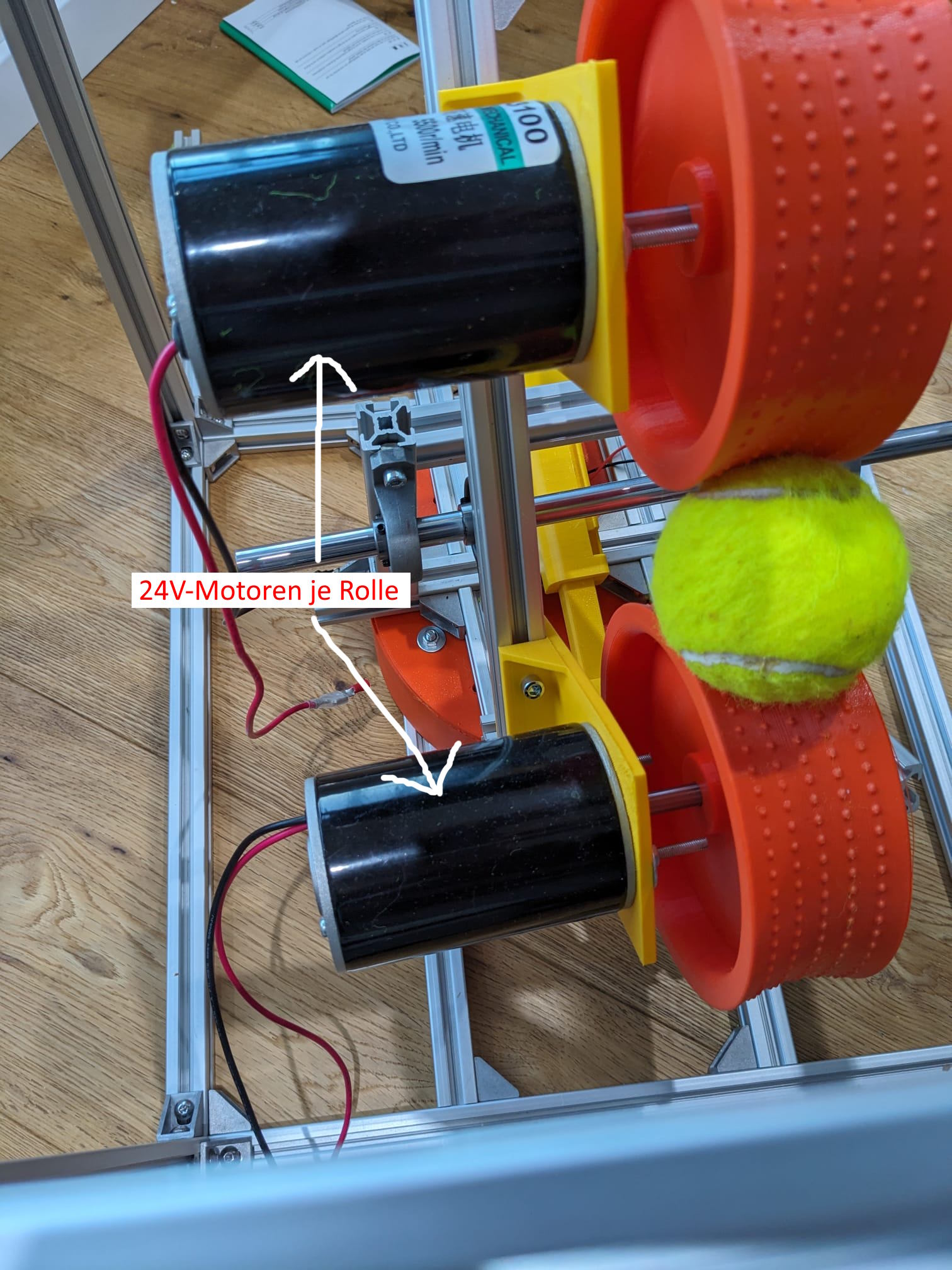

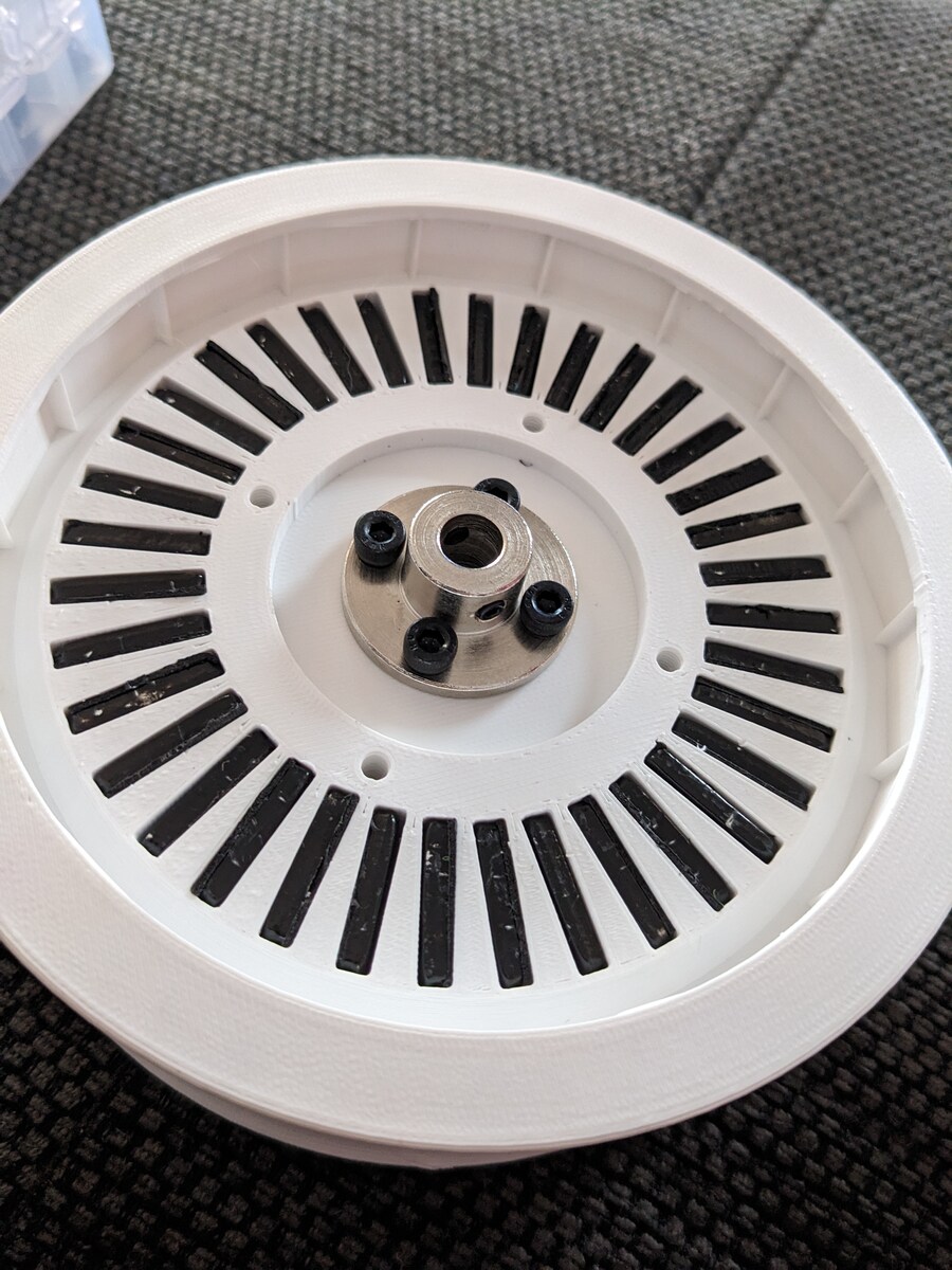

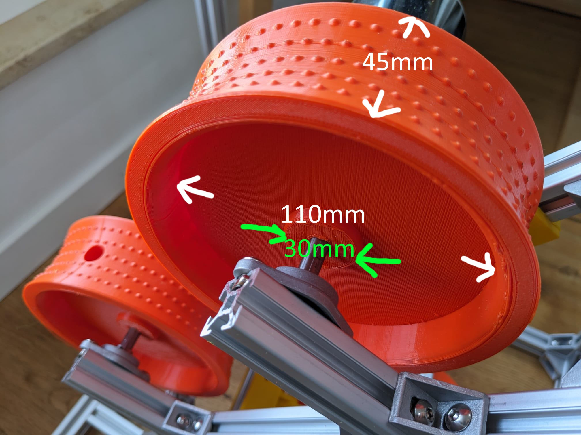

von Tobias (turbotopo)
ich habe mir bisher nur einen Prototypen gebaut, ich sende mal die
Bilder hier mit
1. LinearAktuator (das gelbe lange Ding unten): Schiebt nach
vorne/hinten, damit sich die Flugkurve verändern kann
2. Drehteller: Dreht die ganze Maschine von links nach rechts um die
Ballflug-Richtung zu ändern
3. Rollen: Separate Geschwindigkeit der Rollen für Slice/Topspin
So ist das Prototyp, aber es ist noch nichts programmiert oder
verkabelt. Alles was ich bisher getestet habe ist die Motoren einzeln am
LNT anzuschließen und zu schauen ob es grundsätzlich funktioniert.
Bei der Wahl der Motoren für die Rollen brauch ich halt eine schnelle
Umdrehung und eine hohe Kraft, damit der Ball möglichst weit fliegen
kann und wenn der Ball etwas gequetscht wird, die Rollen nicht zu sehr
verlangsamen..
PS: Den Ball hab ich nur so da hingelegt, er würde natürlich von hinten
durch die Räder kommen. Da wo er zu sehen ist würde er fortfliegen. ;-)
von Jobst Q. (joquis)
Danke für die Fotos. Ich würde bei den Wurfrädern die Schwungmasse
erhöhen. Durch Eisenringe wie sehr große Unterlegscheiben. Denn die
Schwungmasse ist entscheidend für die Speicherung der Energie, von der
dann ein Teil an den Ball abgegeben wird.
Ein Elektromotor ist im Prinzip ein Umsetzer von elektrischer Energie in
Rotationsenergie. Die Drehzahl entspricht der Spannung, das Drehmoment
dem Strom. Eine Schwungmasse (im Leerlauf des Ankers) wirkt wie ein
großer Kondensator als Speicher der Rotationsenergie.
Die angegebene Spannung auf dem Motor ist nur eine Nennspannung, er
läuft auch mit mehr oder weniger Spannung. Eine mögliche Überlastung
hängt auch nicht an der Spannung, sondern an der Leistung über die Zeit,
ist also abhängig von der angeschlossenen Last. Charakteristisch für
einen Motor ist jedoch das Verhältnis von Spannung zu Drehzahl. Ein
weiteres Charakteristikum ist der Widerstand der Wicklung, messbar im
blockierten Zustand. Er begrenzt den Strom bzw das Drehmoment. Im Sinne
der Energieübertragung ist es ein Reihenwiderstand, der Verlustleistung
hervorruft.
Zurück zu deinem Projekt. Die Wurfräder sind aus Kunststoff, haben also
nicht viel Schwungmasse bzw Trägheitsmoment. Dazu kommt noch die des
Ankers, was aber auch nicht viel ausmacht wegen dem relativ kleinen
Durchmesser. Das führt dazu, dass der Ball die Räder durch
Energieentnahme und Reibung ausbremst und der Motor sehr schnell Energie
nachliefern müsste. Mit mehr Schwungmasse liefert diese die Energie für
den Ball und wird dabei weniger abgebremst. Der Motor hat danach Zeit,
die Drehzahl wieder herzustellen.
Empfehlen würde ich dir außerdem noch eine optische oder magnetische
Drehzahlkontrolle. Eine Steuerung mit 40V über PWM wird in Bezug auf
Wurfweite wenig Wünsche offen lassen. Und denke auch an eine elektrische
Bremse, dh den Motor bei Bedarf als Generator laufen zu lassen.

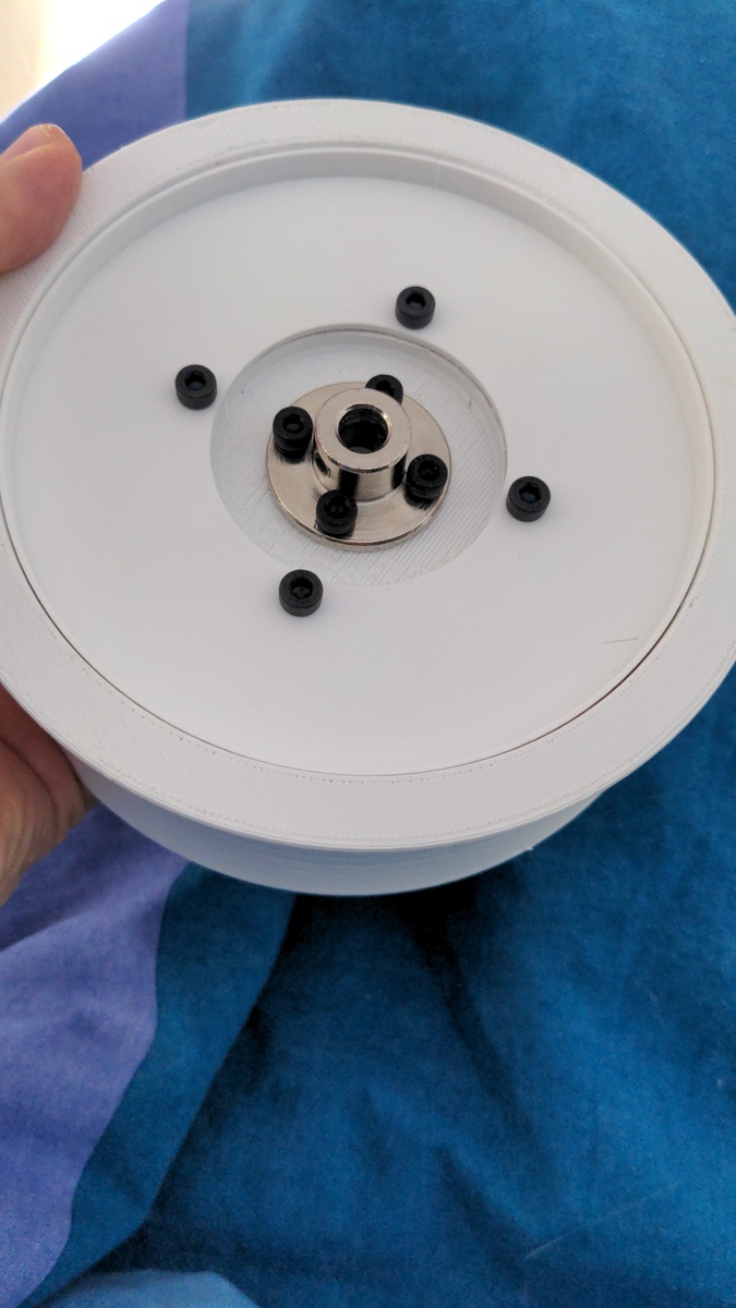

wie schwer müsste denn sowas sein? das ganze Rad hat aktuell ca 120-130g
würde ich sagen. Drucken muss ich wohl sowieso nochmal, denn auch die
Unterlegscheiben passen nicht richtig, weil die Räder eine Erhebung in
der Mitte haben...
von Harald W. (wilhelms)
Tobias schrieb:
> auch die Unterlegscheiben passen nicht richtig, weil die Räder eine
> Erhebung in der Mitte haben...
Leider kann man auf Deiner Zeichnung die Maße :-) Deiner Räder nicht
erkennen, aber Unterlegscheiben haben typischerweise in der Mitte ein
Loch. Man könnte auch mehrere Unterlegscheiben mit doppelseitigen
übereinanderkleben.
PS: In meinem Satz könnte sowohl Masse wie auch Masse passen. :-)
Die Räder haben folgende Maße:
Durchmesser 14cm
Breite ca 5cm.
Gewicht ca 120-130g würde ich sagen.
Innendurchmesser (links/rechts) ca 11cm mit einer Erhebung am Loch
von Udo S. (urschmitt)

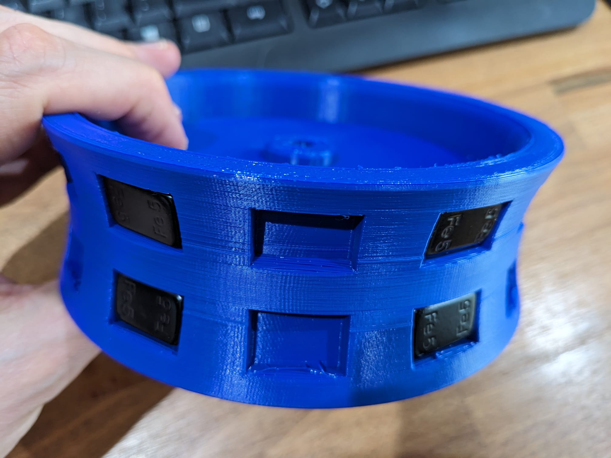

hab jetzt mal neu gedruckt (in Schnell, nicht Qualität, hat so auch
schon 10,5h benötigt ;-) ) und die Auswuchtgewichte (je 5g) eingeklebt.
Erstmal nur jedes 2. damit ich testen kann und ggf. noch erhöhen.
Den Radius in der Mitte hab ich übrigens auch auf 2cm verkleinert damit
ich andere Unterlegsscheiben zur Not draufkleben könnte..
Ist jetzt etwas off-topic, aber das Rad möchte ich mit einem Gummiring
(siehe Bild) umziehen. Könnt ihr mir einen Tipp geben, wie man das am
besten miteinander verbinden kann? Doppelseitiges Klebeband oder
Sekundenkleber? soll halt richtig stabil sein auch bei Belastung..

Ich habe jetzt nochmal die Räder gedrückt, jeweils >17h 😜
Jetzt haben die Rollen jeweils mehr als 500g (72x5g Auswuchtgewichte je
Rad) ,aber so ab 15V fliegen die Bälle nicht mehr weiter... Auch wenn
ich auf 24v mit voller RPM gehe... Ich nehme an, die Motoren machen das
irgendwie nicht mit. Habt ihr noch einen Tipp welche Motoren sich eignen
würden?

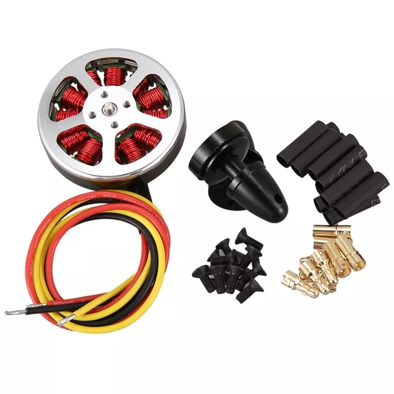

Hab noch die Motoren gefunden: Bürstenloser Motor 5010 - 360KV
Kennt die jemand?
von Michael B. (laberkopp)
Tobias schrieb:
> Kennt die jemand?
Hi hi, Floppylaufwerkmotoren ?
Ist doch Kinderspielzeug.
Tobias schrieb:
> Ich nehme an, die Motoren machen das irgendwie nicht mit.
Bei der kurzen Zeit der Ballberührung ist das Trägheitsmoment der Rollen
entscheidend. Zweitens ergibt sich ein immer größerer Schlupf zwischen
Räder und Ball obwohl dieser zusammengedrückt wird.
Es wird daher eine zweistüfige Beschleunigung benötigt. Die folgende
Stufe dreht dann mit der 1,4 fachen Drehzahl, weil "Ekin ~ v²".

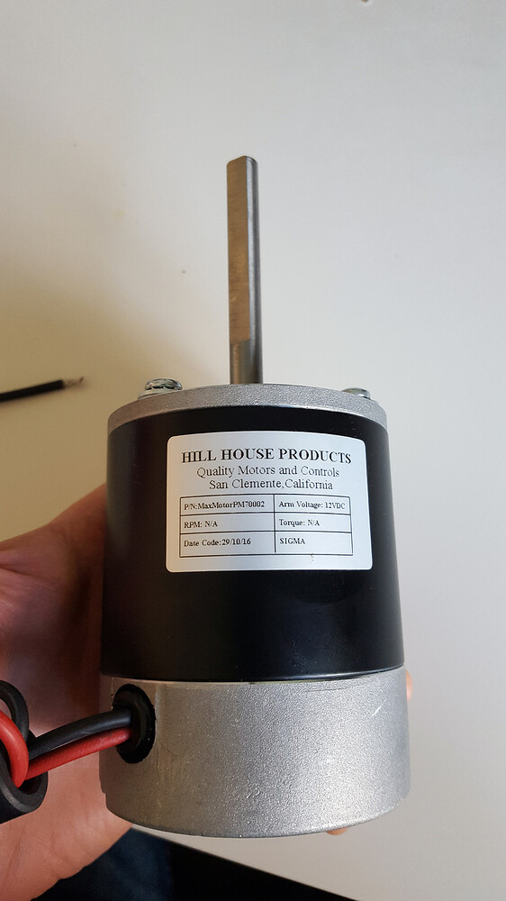

>> Das erspart Dir viel Aufwand.
> Am liebsten wäre mir ein 12v Motorstatt des 24v. Ein bekannter
> Tennisballmaschine Hersteller Lobster verwendet solche. Ich finde die
> oder ahnliche aber nirgends..
> Der hat wohl:
> Voltage: 12VDC
> Power: 0.13 HP
> Amps: 12
> Torque: 32 oz-in
> RPM: 4150
der Thread ist jetzt schon etwas älter aber bevor ich einen neuen
eröffne mach ich hier mal kurz weiter.

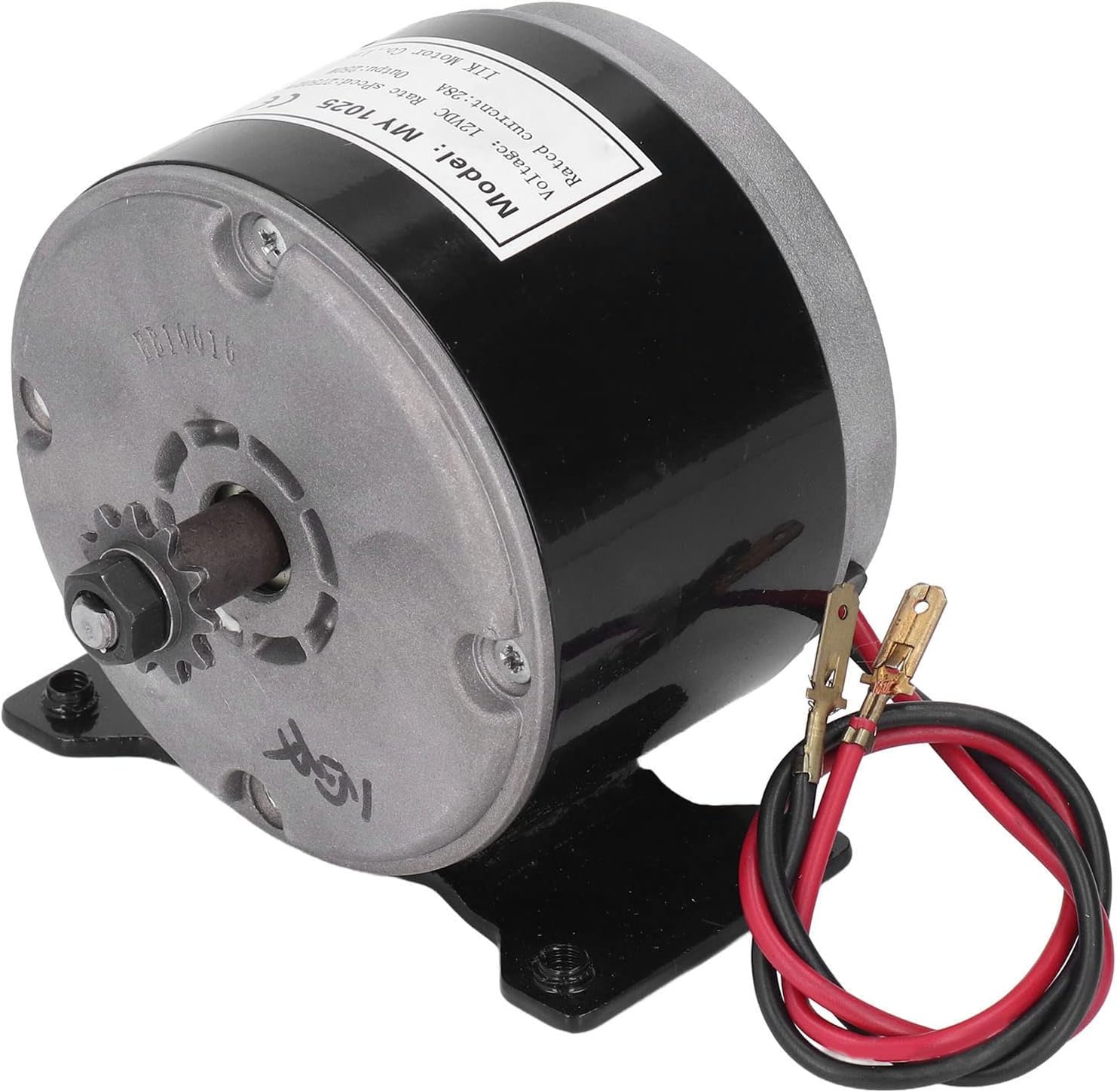

Ich habe jetzt 12V Motoren gefunden
https://www.amazon.de/gp/product/B0B39DGFSM/ref=ppx_yo_dt_b_search_asin_title?ie=UTF8&psc=1
die brauchen jetzt natürlich mehr Strom, weil sie die gleiche Leistung
wie die 24V mit 12V schaffen...sind auch größer und schwerer.
Jetzt wollte ich nochmal fragen, welche 12V-Batterie/Akkus man da am
besten nehmen kann...muss ja keine riesige sein, um auch die Kosten im
Blick zu halten...und naütrlich nix absolut billiges auch China..sie
sollten schon mind. 12V haben, denn diese benötige ich auch für die
Geschwindigkeit.
Besten Dank schon mal
