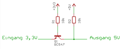

Ich habe eine Frage zu obiger Transistorschaltung.
Da wird ein 3,3V Signal in ein 5V Signal "umgewandelt". Das habe ich
nachgebaut.
Leider ist es so, dass der Eingang vom Arduino so lange HIGH ist, bis
der Transistor durchschaltet. Dann ist er LOW.
Ich allerdings möchte es gerne so haben, dass der Eingang vom Arduino
erst HIGH ist, wenn der Transistor durchschaltet (also genau anders
herum).
Kann ich das auch mit einem NPN-Transistor realisieren oder brauche ich
dafür einen PNP-Transistor ?
von Jens G. (jensig)
> herum).
Es ist doch sicherlich egal, ob der T dabei durchschaltet oder nicht.
Sondern es kommt darauf an, was der T-Ausgang bei H oder L am Eingang
macht. Und Du willst, daß bei H am Eingang auch H am Ausgang ist. Also
klassische Basisschaltung. E und B vertauschen, wobei B über einen R auf
3,3V gesetzt wird, und E braucht eigentlich keinen Vorwiderstand.

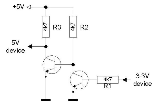

von Sven B. (mainframeosx)
Nim die Gleiche Schaltung und hänge sie entsprechen dimensioniert
nochmal hinten ran. Du hast einen Inverter gebaut.

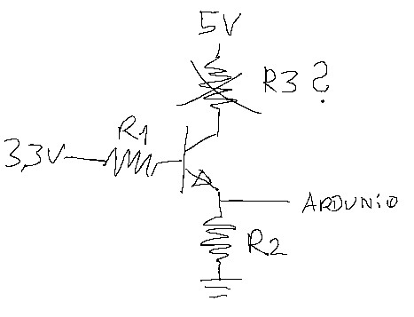

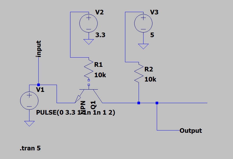

von Carypt C. (carypt)
Geht es nicht ganz einfach so ? Braucht man einen kleinen R3 ?
Solange der Transistor sperrt, sollte der Arduinio auf Masse gezogen
sein, und wenn der Transitor leitet, steht am oberen Ende des
Widerstandes R2 die Spannung 5V an.
von Monk (Gast)
Nein, so kommen nur 2,5V raus.
So macht man das:
https://www.mikrocontroller.net/wikifiles/1/19/Pw_trans_ni.png
Dazu empfehle ich die Beiträge dieser Diskussion:
Beitrag "Re: WS2812B mit 3.3V ansteuern"
Das stimmt, geht nicht so, Danke. ich nehme an, es liegt am
Spannungsteiler Basis-Emitterwiderstand. ich guck mir das mal genauer
an. Danke
von Monk (Gast)
Carypt C. schrieb:
> ich nehme an, es liegt am Spannungsteiler Basis-Emitterwiderstand.
Nein. Der NPN Transistor leitet, wenn an seiner Basis-Emitter Strecke
+0,7V anliegen. Ergo kann die Ausgangsspannung am Emitter nicht höher
sein, als die Spannung an der Basis (minus 0,7V, also in diesem Fall
2,5V).

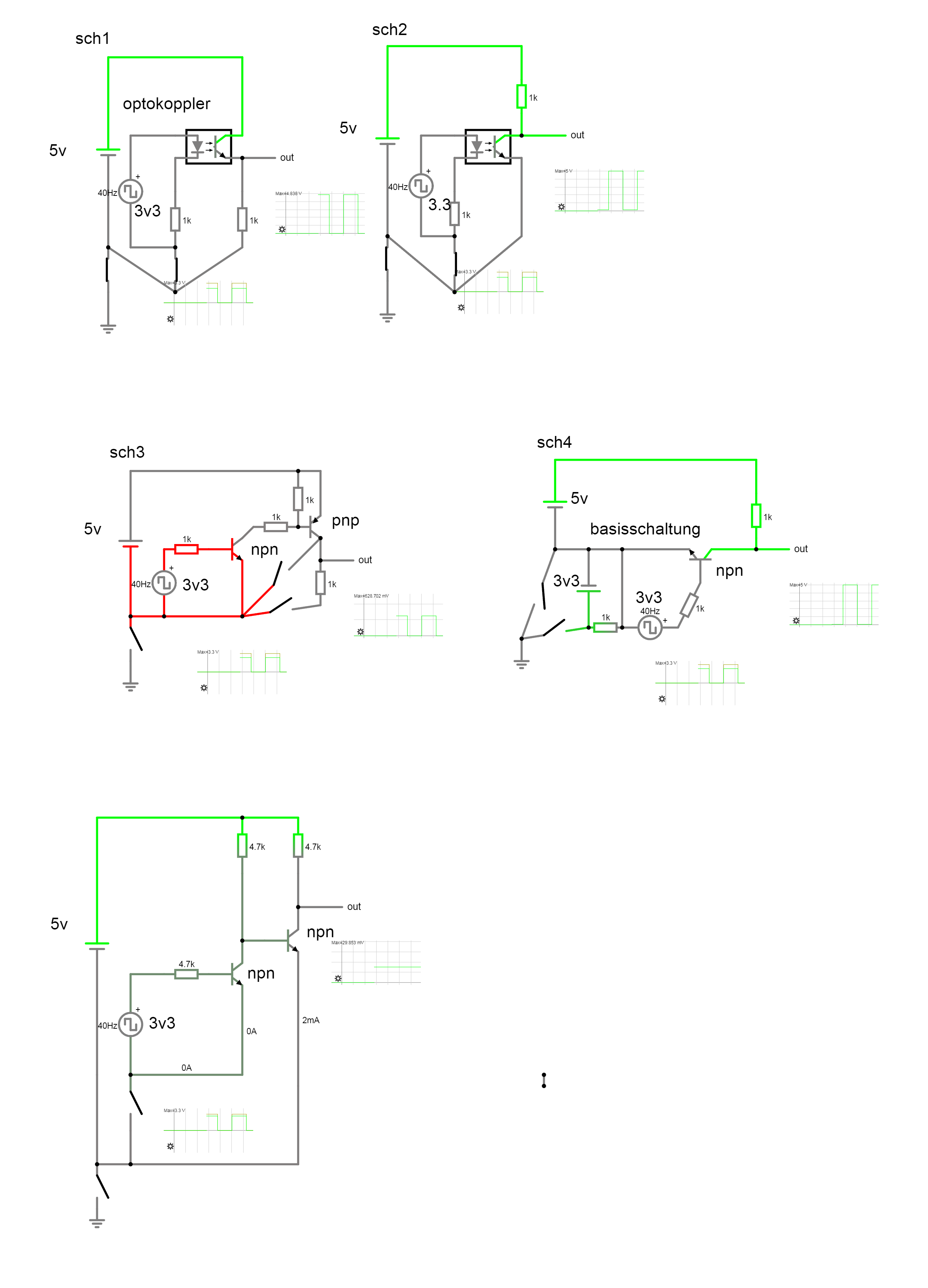

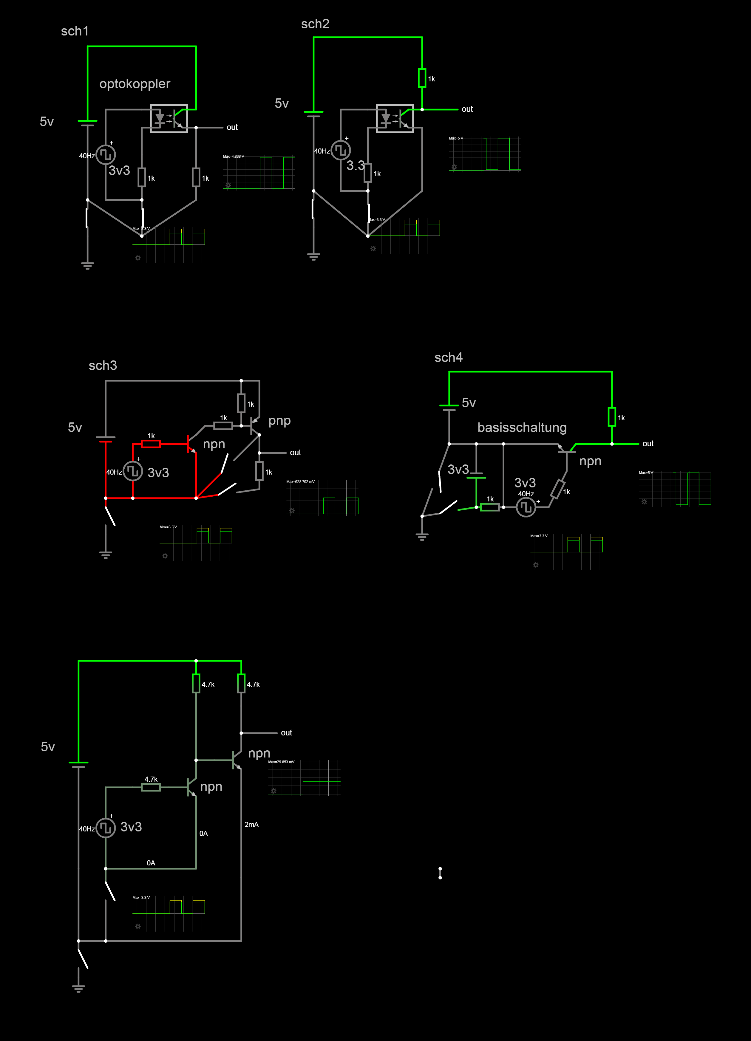

von Jörg R. (solar77)

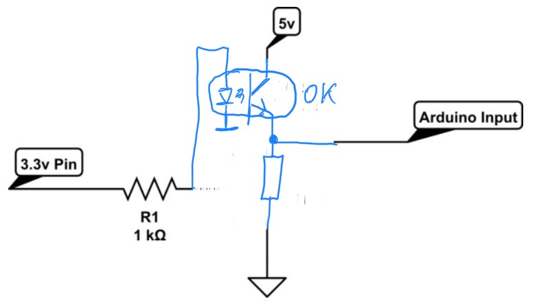

Du kannst das Problem auch mit einem Optokoppler lösen.
https://www.mikrocontroller.net/attachment/622665/IMG_1841.jpeg

von Lötlackl *. (pappnase) Benutzerseite
Basisschaltung

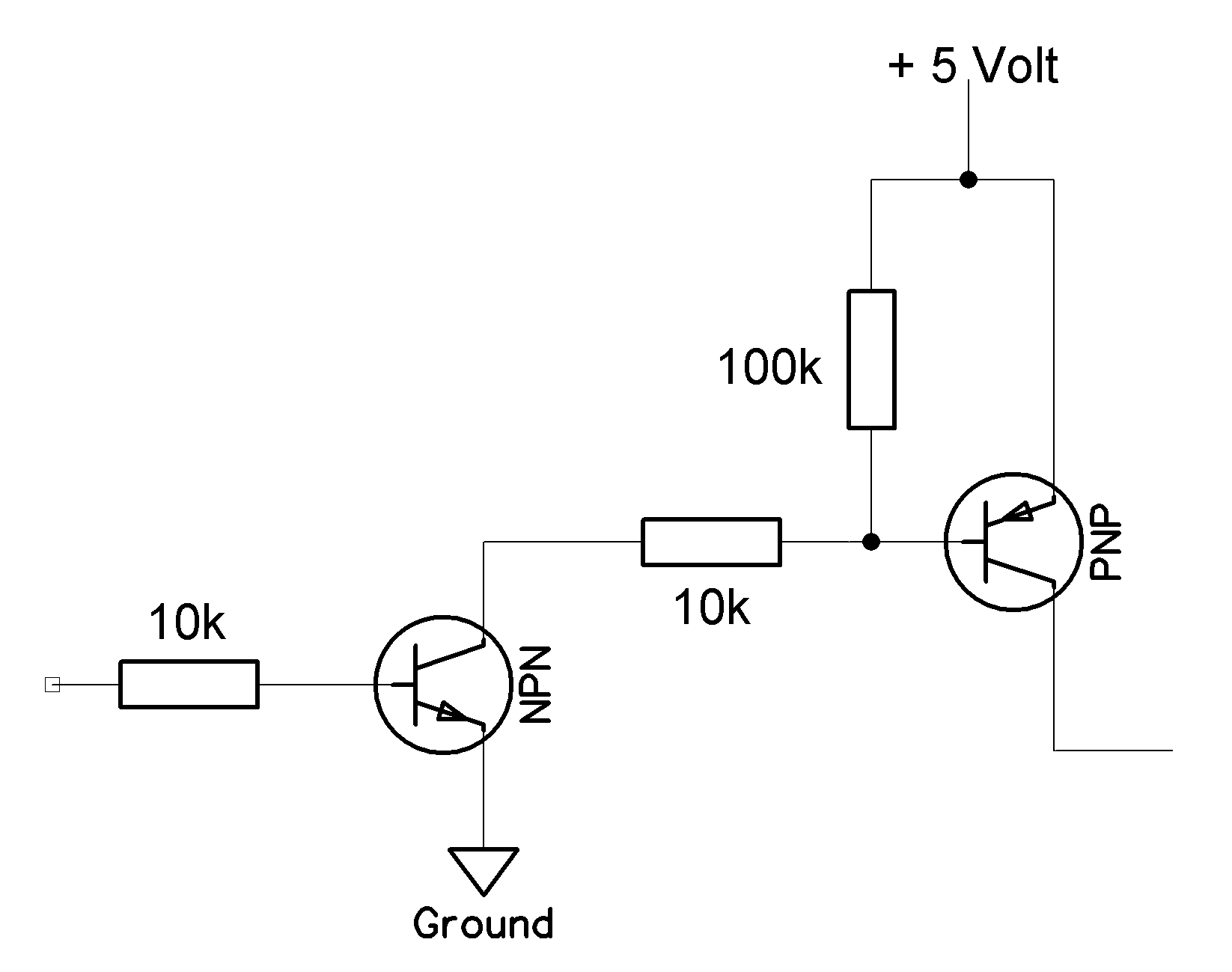

von Manfred P. (pruckelfred)
> Wenn ich das ganze mit einem PNP-Transistor realisieren möchte, wie
> müsste dann der Schaltplan aussehen ?
Mit einem PNP wird das nichts, ich hänge eine typische Schaltung an.
Die Bauteilewerte werden über den Daumen geguckt, sind ziemlich
unkritisch.
Zusätzlich muß am Arduino-Eingang noch ein Widerstand nach GND, auch
irgendwas bei 10kOhm.
Was soll das überhaupt werden? Wenn man die Software in der Hand hat,
nimmt man einen NPN und dreht den Eingang um, dann ist er halt
low-aktiv.
Lötlackl *. schrieb:
> Basisschaltung
Das ist die weiter oben genannte Schaltung, schön, dass Du sie sauber
gezeichnet hast.
Die hat vielleicht einen Schönheitsfehler: Auf der 3V3-Seite muß low
aktiv sein, etwa 800µA Strom aufnehmen können. Ist die Quelle bei low
hochohmig und liefert nur high-Strom, geht das nicht.

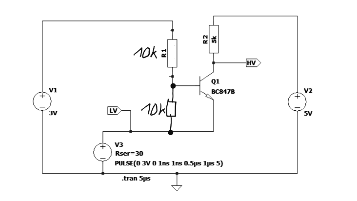

von Matthias P. (micro_rookie)
> Basisschaltung
Also +3,3V an Emitter, an die Basis den 3,3V Pin und an den Kollektor
den Eingangs-Pin vom Arduino, hab ich das so richtig verstanden ?
Also kann ich se doch nicht verwenden, die Basisschaltung ?

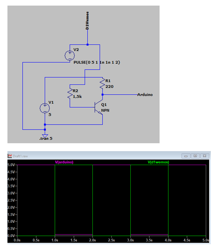

Also ich habe auch schon solche Transistorstufen aufgebaut:
Die Basiswiderstände kannste mit 1 KOhm festlegen, den Widerstand an
den 5 Volt habe ich mit 10KOhm festgelegt. Einen Pullup, Pulldown
brauchst du da nicht.
Das Gleiche gilt dann für die 2. Stufe.
Sollte dann so laufen.
> Basisschaltung
Kann ich diese Schaltung jetzt also verwenden, oder doch nicht ?

Schaltung "hintereinander" bauen soll, müsste das Ganze dann in etwa so,
wie im Bild dargestellt aussehen ?
Und wenn ja, wo müsste ich dann den Arduino Eingangspin setzen ?
von Andreas S. (igel1)
>> Basisschaltung
Yep - sehe ich auch als die eleganteste Lösung
Nein, das hast Du genau falsch herum verstanden!
Ich beziehe mich im folgenden auf Pappnases schöne Schaltungsskizze:
Dort müssen +3,3V Versorgungsspannung an der Basis(!) von Q1 anliegen -
diese 3,3V sollten konstant dort anliegen (also NICHT auf HIGH oder LOW
geschaltet werden).
Und Deinen 3,3V Pin (also das Eingangssignal der Schaltung) kommt  an
den Emitter von Q1(!). Dieser Pin kann ja HIGH (=3,3V) oder LOW (=0V)
annehmen.
Die Funktionsweise ist dann wie folgt:
Fall 1 (dein 3,3V Pin ist auf HIGH - Emitter von Q1 ist also auf 3,3V)
In diesem Fall liegt die Basis von Q1 auf 3,3V (wegen der ständig dort
anliegenden 3,3V Versorungsspannung) und der Emitter liegt auf 3,3V
(wegen Deines HIGH-Signals am Eingangs-Pin).
Also beträgt die Spannungsdifferenz über R1 und über die Basis zum
Emitter von Q1 genau 0V.  Und weil so ein NPN-Transistor ja erst bei ca.
0,6-0,7V durchschaltet, so sperrt er in diesem Fall die
Collector-Emitter - Strecke.
Du kannst Dir diese Collector-Emitter-Strecke also in diesem Fall wie
einen offenen Schalter vorstellen.
Das wiederum bedeutet, dass der Ausgang in Pappnases Schaltungsbild über
den 10k Widerstand an 5V liegt und somit der Ausgang (wenn er denn nicht
sonderlich stark belastet wird) über den 10k Widerstand auf 5V
"hochgezogen" wird.
Fall 2 (dein 3,3V Pin ist LOW, also 0V - Emitter von Q1 ist also auf 0V)
In diesem Fall liegt die Basis von Q1 nach wie vor auf den 3,3V (wegen
der ständig dort anliegenden 3,3V Versorungsspannung) und der Emitter
liegt auf 0V (wegen Deines LOW-Signals am Eingangs-Pin).
Also beträgt die Spannungsdifferenz, die über der Serienschaltung von R1
und der Basis-Emitter - Strecke anliegt, 3,3V.
Das bedeutet: es kann ein Strom von der 3,3V Versorgungsspannung durch
R1 und die Basis-Emitter Strecke von Q1 fließen.
Das wiederum bedeutet: die Collector-Emitter Strecke von Q1 schaltet
durch (= wird leitend) und Du kannst Dir diese Strecke wie einen
geschlossenen Schalter (oder wie eine Drahtbrücke) vorstellen. (genauer:
eine Drahtbrücke, die eigentlich nur in eine Richtung, nämlich von
Collector nach Emitter, leiten kann - aber das reicht ja in unserem
Anwendungsfall).
Das bedeutet, dass der untere Pin von R2 (der ja gleichzeitig auch mit
dem Collector von Q1 verbunden ist) - also genau derjenige Punkt der
Schaltung, der im Fall 1 noch auf 5V lag, jetzt über die
Collector-Emitterstrecke auf 0V gezogen wird - nämlich auf genau
diejenigen 0V die ja in Fall 2 am Emitter von Q1 anliegen.
Und tarraaa - schon liegt Dein Ausgang auf den gewünschten 0V.
Das wird in 99% der Fälle auch genau so funktionieren.
Puckelfreds Anmerkung betrifft Fall 2 und deckt genau die 1% ab - ich
versuche das, im folgenden zu erläutern.
Puckelfred schrieb dazu:
Wie Du siehst, leitet der Transistor Q1 im Fall2 die ca. 0,5mA, die
durch R2 und anschließend durch die CE-Strecke (= Collector-Emitter
Strecke) fließen, in Richtung Deines Eingangs-Pins (der ja dann auf 0V
liegt) ab.
Hinzu kommen nochmals ca. 0,3mA, die durch R1 und die BE-Strecke
fließen.
In Summe müssen also am Emitter von Q1 ca. 0,8mA = 800uA
"herausfließen".
Wenn Dein Eingangspin nun diese 0,8mA aufnehmen kann, ohne dass sich
sein Potential wesentlich verändert (was in 99% der Fälle gegeben sein
dürfte), so ist alles gut.
Wenn Dein Eingangspin jedoch seinerseits intern z.B. nur über einen 100k
Widerstand nach Masse geführt wird, so fließen die eintreffenden 0,8mA
durch genau diesen (Ausgangs-)widerstand und es entsteht nach dem
Ohmschen Gesetz U=R*I ein Spannungsabfall, der das Potenzial des
Eingangspins so weit anhebt, dass aus Deinen 0V vielleicht gar wieder
2,7V werden und die Schaltung nicht mehr richtig funktioniert (ab da
beginnt ja Q1 wieder zu sperren).
Das wäre dann der 1% Fall und deshalb interessieren sich hier alle für
Deine "Gesamtschaltung", denn - wie Du siehst - kann das, was vor Deinem
Eingangspin liegt, durchaus Auswirkungen auf das
Funktionieren/Nichtfunktionieren der Basisschaltung haben.
Wie ich versucht habe oben zu erläutern lautet die Antwort:
Kommt auf die Schaltung vor Deinem HIGH/LOW-Pin an ...
In 99% der Fälle wird es aber funktionieren, weil die allermeisten
Ausgänge von irgendwelchen Schaltungen die 0,8mA eingehenden Strom
aufnehmen können, ohne dass dort die Spannung durch die 0,8mA von LOW
auf HIGH hochgezogen wird.
Kannst ja mal messen und uns Deine Ergebnisse hier melden.
Viele Grüße
Igel1

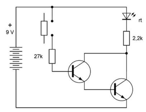

von J. T. (chaoskind)
> müsste das Ganze dann in etwa so, wie im Bild dargestellt aussehen ?
Nein, die "einfache" Schaltung hat einen Eingang und einen Ausgang. Um
die zweifache zu erhalten, nimmst du den Ausgang der ersten einfachen
Schaltung und verbindest ihn mit dem Eingang der zweiten einfachen
Schaltung.

Die Schaltung mit 2 Transistoren müsste dann glaube ich, nach ein bisl
Recherche, so aussehen, oder ?

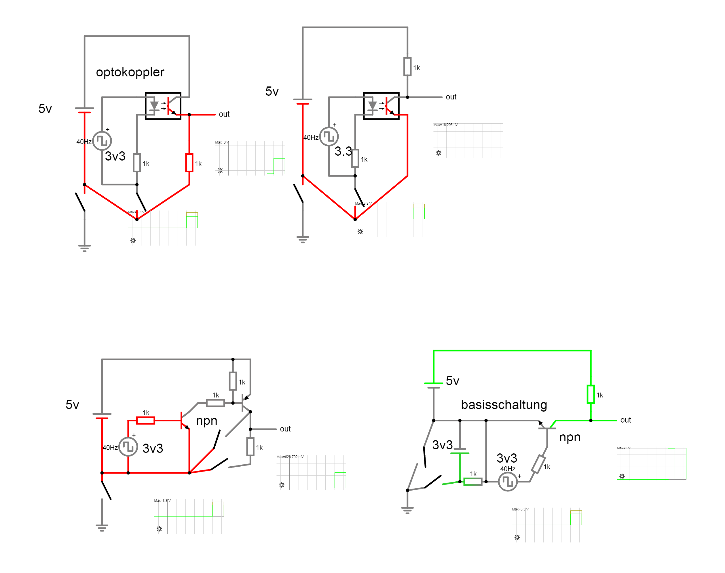

Nichts Genaues weiß man nicht. Die Vorschläge sind oft nicht richtig
verständlich, weil Spannungsbezüge fehlen, zu abstrahiert. Andreas S.
igel1 hat die Basisschaltung schön erklärt.
ich habe die Optokoppler-schaltung, die Schaltung von Manfred
pruckelfred, sowie die Basisschaltung in den Simulator falstad
eingegeben und improvisiert, und geschaut welche Auswirkung der
Massebezug hat, zB. Deshalb kann man mal mit den Schaltern spielen. Man
kann auch sich Stromstärke bei den Leitungen anzeigen lassen, um die
Energieverschwendung zu erkennen. guter Simulator zum Lernen.
Die nicht invertierende Schaltung (2 Transistoren) ist doch im
Literaturverweis "Schalten nach Masse" gut gezeigt.
Das Prinzip ist Spannungsabfall an Widerständen (o. Bauteilen) um an den
Pegel zu kommen. Fließt kein Strom, fällt keine Spannung ab, und an
allen verbundenen Bauteilen stellt sich das gleiche Potential ein
(hochziehen od runterziehen)
Die Optokopplerschaltung kann man invertierend oder nicht invertierend
aufbauen, da funktioniert das von mir erwartete Prinzip. danke
http://www.falstad.com/circuit/circuitjs.html?ctz=CQAgjCAMB0l3BWcMBMcUHYMGZIA4UA2ATmIxAUgoqoQFMBaMMAKABZJyxCqxiUQ2bIXD9wLAO4gUCEZgEy5KNlBYAncD2kYB3KtgQDe8ddNnaF5g0eRx2nClr4CEY5+I2FzzAV5F6oW0hTWSp5R31hQLATADcQQhVrBJU8KnSQDmoMmAQWeLZEwSjClSKMrKQc6Dz44hFk+tEbASywaC9wDqqoGvyKMAEhEQRB5sDW3m6uzvS+qSK0sxEl4KlFECWN9zXMov3zcskEw7LvMd2-TSorneOrlGUThqjd0IsI6SfdpvcAu6kTWSAWSuwC4XB3xYAHlll8kmh4YFgrDbmIcP4xOl7NgQBhICplFQ8NghgSJigAPqJSmQSkcYh4SkIWnQMCUpiU1gAcxSmW4fNKyJYvKFHCoYrYeGFAGdBQKiqDAgAzACGABsZXQWHKxXA9klXiqNVrjqMhlF3sNVFJzeN3ncOLjcISdJlScURGF2TS6QymSyYOzOaw5SDDNd+V7jZrtXKrZatGwBRk1bH7kkIwFk17jtmBRtQcchdb3jmbZ9y1drcEAC6evER4TSjARqhMEAMBCwUikPDEMAGQoYKWMYid9qQPi94gIPBsZNzoiMaUxKgAEzoaoArura6Zwq2LSIj9ETBprafrYQ3cY7PW0C353CMM-eJ22NAZ72R5R4JARh7GcECEDAyDYHQx1sEBNx3PdTDABc8WfR9kJUO9gniRDUiWbC0ImTIpk6dpZl6WoQCaPAliaG8bAlWhkTI44aLda9b2ONihkIaVaIrZs8W4wRBLSbF1nMDBBMPNtjg2ES4So7E5Uo6iRGIJD3zTU1eSaNSVB0iThVhfi5LYD05OxJ0o02KUKCQgcbFGak2FpelIEZLloBkVlg3ZVgpDwhT5NWZiVlwpDAt2fjeP4jFVAvYT9WM8ogh1IL9GE5KIE0uM0qEltBI0k1tUs9x+GlUkqFIGw2CpX1XNIZlWTgbBBhZTkqRqylsH6U9XxUU9+2jejBGgXFqjyet7M2D0pr66IPy-b9GQg-9ICQbs3O-ec2FGAgUCgtcYK3VVd33eJ8X658LueRjKkY3JTCqvFySeiTpQw45rquJ6rh+FAnz09E32YoHAYEN6K1el6xF+45BvwuS5t2Xrn0R4GpBR-rySRmEKNB5BxLfVQSoJYkPWYYSmioDAfWcv03IDbyOV8-o5PhwL4bCQiZiQEiegeyz52lXSKIMtd3rxbAnJchliEamBmta5nKSpHAusesYSQEDmqZSjQ2aaAbdbXXYDZWfUcd5b6xm+9TVDla65utmwsqK1LncbbXjZAbKWAADzxIg8T4RsIB0VppBUBBYn9ijsFSR5RYTpBCRUAA7AAHNPY-xCASXIHBx3nCVI8EWJuoDogWzEXBq5T0vM+zgOwHxazcVQ+cRFTsuK82EO8EIPOEHIAeVG77By9jlBxwk3EEH6wgu9L6PY7wXn5+kGJwGHzJS4Aewz2s94AawPjP1ToNRY4YFAIEeCBCSebuV+bqdBHwcBsHHFqH9Life6-rzfsmRETuGfjHAOhgFCkAoAgJAuAI5PGwKNHEnxsDPm4tKBcEsYjS3pg1QMsBIAtS8u1LkdJuolSQuKD4QpKp4PqnLQhitSHsipHLXurYF64lmovXeTwABGqoZQAEsZQygAMYAAsNS1m3Gnbksd0H9UoCAlRuJu5ZwzrHFuCQIA3kFKXSRUjWABwXK0LBYhRj8JUMYlAsc+FeFxBTG63djG9xvDxL+gceI1RsSAYxbB+g2TACBLuq5uAS2GvzJidR-BhIov4L+LRuZ8x5siPoD4P6DjENsZJ80b6wBqgBLAxBsCtgJMQNajByCfjgXwbCcB6gtRqowUJ0FYInXgg+Kin8kLWkHHbCAuR+ADjnFgECEl8TjhgIQR4Ekqn1BAm5Tguh9SdNOghJCOSFDZPyRKfEwQLxRApuVE5ygJYrRRA2QYTRyy3KGgebwFy4SnMCFc4sETJLnAKjJXpgzCTeHjuhGSQKkJ5IMrsPJ4Lnk2ShT8s5-hIl8XOTZAZ09cxSHRUCE5pJ3qgv8BwaU2wEl+USZ-Nw2z9khW3lEElJyOK4q0AMuBuhUHKL6VHMYiEP7GAwAw-0TVXxKyDMrUxE5xyDn+gkT+LV-Ev3AInRCrd-gQQ0X-SeldCDOK-uVYh4AOC-yeI3JRIShDf3+fHRB6cs6oLwqElCbpuBwuQLVOmjD5ZEM4HgJWZCYhUm6kpeJURfiD2jK7dMgJ-BhvJdwI4UbNCKhOYvEFCa41j1XCmisISs0hIScEXUmaighJ0Dgn2btRSrlLZkKtdtIonNZTcrNlx-kJMwdvaSQA
Nachtrag
Und den Vorschlag von Matthias P dem TO habe ich auch simuliert. Das
schwarze Bild kann weg (und das erste)

Das kannst Du so aufbauen und wird auch bei offenem Eingang ein Low
liefern.

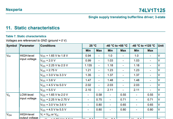

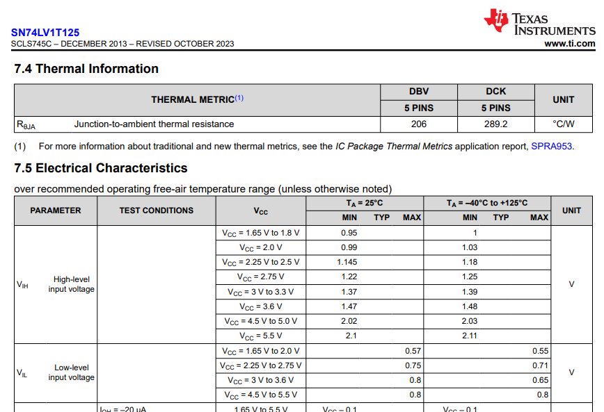

> nachgebaut.
Wenn du einen 3.3V-Ausgang hast (z.B. ESP..), der auf einen
5V-Arduino-Eingang gehten soll, brauchst du KEINEN Pegelwandler! Denn
der 5V-Arduino erkennt den 3.3V-High-Pegel als High. Und den
3.3V-Low-Pegel sowieso als Low.
Anders herum brauchst du den schon (wenn ein 5V-Ausgang auf 3.3V-Eingang
geht). Allerdings reicht da meist ein Spannungsteiler.
> pruckelfred,
Der Vorschlag mit dem Optokoppler stammt eigentlich von mir, nur
interessiert sich der TO dafür nicht.
an Jörg R solar777
Ja, sicher ist das dein toller Vorschlag, ich bedanke mich ja auch, die
Satzkonstruktion ist eine Aufzählung. Entschuldige bitte die
mißverständliche Ausdrucksweise.
Manfred P. schrieb:
> Na endlich! Die Basisschaltung mit einem NPN wird funktionieren, solange
> der ESP-Ausgang low liefert. Schaltest Du ihn aus oder hochohmig in
> Sleep, liefert die Basisschaltung unerwünscht high.
Dem kann abgeholfen werden … siehe gruseliges Bild (sorry) im Anhang.
Jetzt liefert die Schaltung nur dann 5V am Ausgang, wenn der ESP8266 den
Eingang wirklich auf 3,3V zieht. In allen anderen Fällen sollte der
Ausgang LOW bleiben.
Erkauft wird dieses Verhalten allerdings durch einen 10mA Strom, den der
ESP8266 im Fall 1 liefern muss - nämlich dann, wenn er den Ausgang auf
3.3V schaltet. Lt. Datenblatt kann er das aber.
Gruẞ
Ich würde das Ganze als "moderne Kunst" bezeichnen :-D
Carypt C. schrieb:
> Das Ausrufezeichen!
Korrekt.
Wieviel Strom wird denn ohne den 330 Ohm Widerstand (also die Schaltung
in der Originalform) benötigt ? Mit dem 330 Ohm Widerstand ist es für
mich klar (3.3V / 330 Ohm), aber ohne ?
Ohne die 330 Ohm würde im Fall 1 (also wenn Dein ESP8266 auf 3,3V hoch
geht) quasi kein Strom fließen (wenn kein Arduino auf der rechten Seite
angeschlossen wäre).
Erläuterung: wie in meinem vorletzten Beitrag geschrieben, sperrt der
Transistor in diesem Fall und es fließt weder ein Basis- noch ein
Kollektor-Strom (diesmal sogar korrekt geschrieben :-).
Mit angeschlossenem Arduino fließt nur ein kleiner Strom von +5V durch
den R2 in den Eingang des Arduino. Wie groß dieser Strom ist, hängt vom
"Innenwiderstand" der GPIO-Eingänge des Arduino ab.
Wenn Du dort z.B. einen Atmega328p Prozessor auf Deinem Arduino verbaut
hast (Du hast uns Deinen genauen Aufbau ja leider bis jetzt noch nicht
verraten), so kannst Du im Datenblatt des Prozessors nachschauen:
https://ww1.microchip.com/downloads/en/DeviceDoc/Atmel-7810-Automotive-Microcontrollers-ATmega328P_Datasheet.pdf
Dort findest Du auf S.259 den "Input Leakage Current" für den Fall, dass
der Eingang auf 5,5V liegt (also die max. Spannung dort anliegt) mit 1uA
angegeben.
Das wäre dann der max. Strom, der im Falle von HIGH durch R2 in Deinen
Arduino fließt.  Der Pegelwandler benötigt also in diesem Fall
tatsächlich max. 1uA. Besser geht's kaum.
Im Fall 2 (ESP8266 zieht seinen Ausgangspin auf 0V, also LOW) hatten wir
den Strom ja bereits ausgerechnet: ca. 0,8mA.  Die zusätzlichen 1uA
"Input Leakage Current", die in diesem Fall aus Deinem Arduino in
Richtung Kollektor des Pegelwandlers herausfließen werden, können wir
getrost vernachlässigen.
Viele Grüße

Ich würde nach langer Diskussion einfach einen mit 5V versorgten Single
Gate TTL Buffer nehmen. Der erkennt (mit 5V Versorgung) eine
Eingangsspannung von 2V sicher als high. Also optimal für 3V3->5V, und
so werden diese Dinger dann auch als Levelshifter angepriesen.
Oder noch viel besser: mit einem Single Gate XOR 74LV1T86 hat man je
nach Beschaltung einen invertierenden oder einen nichtinvertierenden
Pegelwandler. Einfach mal 50 Stück davon ans Lager legen...
Und Augen auf: nicht mit den 74LVC1G86 o.ä. verwechseln, denn die haben
von der Versorgung abhängige CMOS-Schaltschwellen.

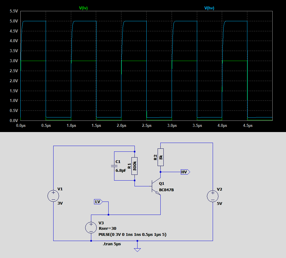

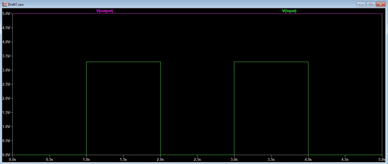

von Georg M. (g_m)
LTspice
von Gerald B. (gerald_b)

von Enrico E. (pussy_brauser)
Georg M. schrieb:
> LTspice
Wenn du jetzt noch statt des 6,8pF Kondensators (C1) einen
Spannungsteiler aus zwei 10k Widerständen vor die Basis baust, dann
werden die Flanken noch steilflankiger.
von Georg M. (g_m)
Enrico E. schrieb:
> dann werden die Flanken noch steilflankiger.
Zeigen, nicht schwätzen.
Bei 1kHz arbeitet meine Schaltung gut. Aber ich sehe gerade, du hast
1MHz auf der Skala. Da macht mein Steckbrett und mein Oszilloskop von
Hause aus schon leichte Rundungen ins Rechtecksignal.
Bei noch höheren Frequenzen im HF-Bereich wird deine Schaltung
tatsächlich sogar besser sein.

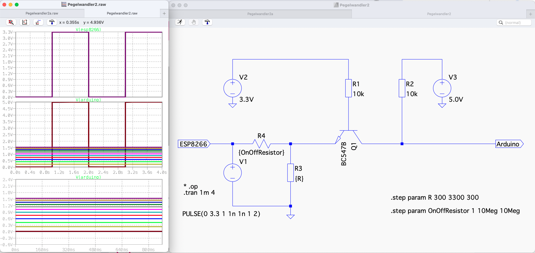

Georg M. war etwas schneller als ich mit seiner Ltspice-Simulation.
Aber vielleicht möchte micro_rookie ja auch gerne selber ein wenig
"mitsimulieren":
Ich erlaube mir daher (ich hoffe, Georg ist nicht böse), meine
LTspice-Schaltung samt Original LTspice *.asc Datei hier ebenfalls
anzuhängen.
Dabei habe ich auch den Emitter-Widerstand eingefügt und
sicherheitshalber mit verschiedenen Werten (300 - 3300 Ohm)
durchsimuliert (daher die vielen bunten Linien im unteren Bereich des
Plots).
Wichtig war mir, dass dieser Emitter-Widerstand das LOW-Level auch in
dem besagten 1%-Fall sicherstellt - nämlich genau dann, wenn der ESP8266
an seinem Ausgang (noch) hochohmig ist und somit kein Level vorgibt -
z.B. beim Booten, im Sleepmode oder wenn er Schnupfen hat.
Die Simulation zeigt, dass erst ab ca. > 3000 Ohm die Ausgangsspannung
des Pegelwandlers die 1,5V Schwelle überschreitet. Das ist diejenige
Schwelle, bis zu der ein Atmega328p gesichert das Eingangssignal als LOW
erkennt (nämlich bis zu 0,3 x VCC, also 0,3 x 5V = 1,5V - siehe
Datenblatt S.258 -
https://ww1.microchip.com/downloads/en/DeviceDoc/Atmel-7810-Automotive-Microcontrollers-ATmega328P_Datasheet.pdf).
Will sagen: statt der 330 Ohm, kannst Du für R3 auch ganz gechilled
einen 1K Ohm Widerstand nehmen. Dann liegst Du immer noch locker mitten
im LOW-Level und belastest den ESP8266 nur mit 3,3mA statt vormals mit
10mA.
Und ich habe die Simulation auch mit verschiedenen
Kleinsignaltransistoren ausprobiert - funktionierte bei mir mit allen -
ist wegen der geringen Kollektor-Ströme wohl ziemlich unkritisch.
Soweit mein Nachtrag.
Viele Grüße
Igel1

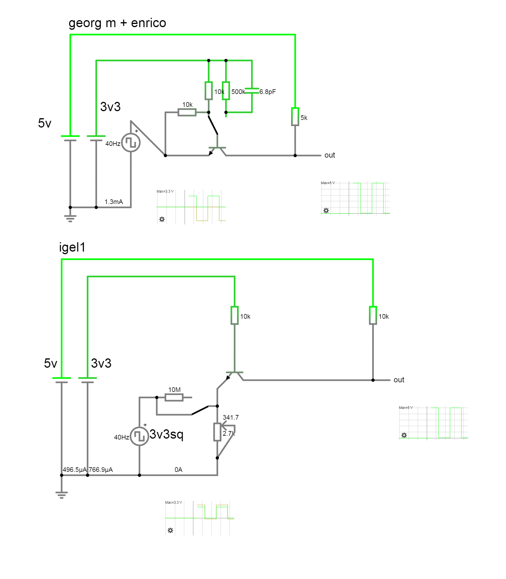

ich hoffe es ist richtig nachgebaut im falstad. Der Vorschlag von Georg
M scheint nicht richtig zu funktionieren. Und ohne einen Widerstand
(zB:R3) im Stromkreis (von igel1) geht falstad auf Störung wegen
durchbrennen.
So richtig gefällt mir irgendwie nicht Strom in einen Ausgang
einzuleiten, das mögen manche Bauteile nicht, weshalb Freilaufdioden
verbaut werden, das ist hier nicht der Fall, oder ?
Außerdem kann ich mir den Begriff Ausgang nicht gut klassisch mit Plus-
und Minus-pol vorstellen, eben damit man weiß, wie strom fließt.
aber gut, ja so geht es anscheinend. Aha, das ist die Basisschaltung,
sieh an.
Wo kriegt man denn die No-Go's in lt-spice gesagt, was muß unbedingt
beachtet werden ? ich schaffe es ja nicht mal eine Stromquelle, einen
Stromkreis aufzubauen. Die Herangehensweise ist mir völlig fremd. (Mit
falstad komme ich direkt klar, aber die Auflösung ist nicht gut genug
und es kommt auch ins Stocken beim live-Betrieb.) Schnelle Antworten
habe ich nicht gefunden. Erst 10 stunden Tutorial gucken sind nicht in 2
Stunden erste Schritte machen. Gibt es einen Tipp ?

Der TO hat schon gestern Mittag eine Schaltung mit zwei NPN gezeigt, die
er mit seinem begrenzten Wissen versteht und seine Anforderung erfüllen
würde:
https://www.mikrocontroller.net/attachment/622743/2TransistorenBesser.JPG
Was für eine kranke Welt ist denn das? Es wurden mehrere funktionierende
Lösungen gezeigt, deren Funktion und Ströme man in Kopf kalkulieren
kann. Braucht man heutzutage schon eine Simulation, um den Strom eines
1k-Widerstandes an 12V zu bestimmen?
Steve van de Grens schrieb:
> In LtSpice sind die Bauteile unendlich hoch belastbar. Den
> Abgleich mit der Realität musst du selbst anhand der Datenblätter
> macgen.
Spice ersetzt kein Grundlagenwissen.
Die Schaltung mittags hat der TO aus der angegebenen Literatur kopiert,
macht nix, aber sie funktioniert anscheinend.
Warum machst du das Ausrufezeichen ? Wofür steht es ? Was soll es
anzeigen ? Reicht da nicht ein Punkt ? Was ist deine diplomatische
Realwelt-ansicht für den höflichen Umgang mit dem Ausrufezeichen ? ich
fühle mich verschärft angeknarzt. Das in meine Richtung steck ich
erstmal so ein, aber freundlich Anderen gegenüber wird es nicht.
Vielen Dank an Steve van de Grens für seine Berichtigungen, was würde
ich ohne sie machen.
>durchbrennen.
Hmmm - komisch. Georg M's Schaltung sieht korrekt aus und unterscheidet
sich wirklich nur in dem fehlenden R3 von meiner Schaltung - ich hab's
nur etwas anders gezeichnet, damit es den vorigen Schaltbildern
ähnlicher war.
Digitalbauteile sind in der Regel auf genau das ausgelegt.
Es ist sogar zumeist umgekehrt: So kann Dein ESP8266 z.B. nur 12mA Strom
bei HIGH-Pegel "ausgeben", aber angeblich (hab's nur in Foren gelesen)
bis zu 20mA Strom bei LOW-Pegel "aufnehmen".
> Aha, das ist die Basisschaltung, sieh an.
Schau da, schau guck :-)
Nochmal eine Frage :
Ich habe den Inverter (die alte Schaltung) in LTSpice nachgebaut und
auch testen können. Bild liegt oben (inverter.png) und liefert auch
korrekte Ergebnisse.
Jetzt versuche ich gerade die Basisschaltung nachzubauen, weiß
allerdings nicht, wie ich da die Ausgangsspannung messen kann.
Die Simulation an sich (Basisschaltung.asc), sowie Bilder und Auswertung
dieser (Basisschaltung.jpg / SimulationBasisschaltung.jpg) liegen anbei.
Wie muss meine Schaltung in LTSpice korrekt aussehen, damit Sie bei
"Output" den korrekten Wert liefert ?
von Joachim B. (jar)
na mal zum Beispiel ie Basis nicht offen lassen, R1 geht nicht an die
Basis und ohne Basistrom bleibt über R2 der output immer high (5V).
Sag mal wen willst du hier verars*hen?
Oh manno, sorry, stimmt. Jetzt klappts.
