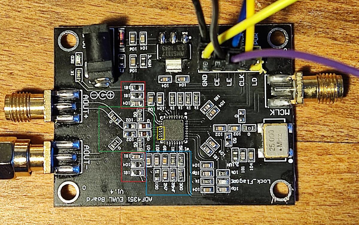

Mobile schrieb:
> Ich denke an eine Unterbrechung oder einen defekten Kondensator im
> Signalweg.
Das hielt ich auch für plausibel, allerdings habe ich ja mittlerweile
auch direkt am IC gemessen (Pins gelb eingerahmt im Bild) und dort das
gleiche Phänomen gesehen. Es kann also nicht am Signalweg zwischen Chip
und SMA-Buchse liegen.
Bild:
Grün eingerahmt: Output "matching", vom Pin über 0R->50R an VCC, dort
über 180pF||180pF||100nF abgeblockt (rot eingerahmt). Zwischen dem 0R
und 50R geht es dann über 1nF und 0R an die SMA-Buchse. Die Buchsen habe
ich aktuell komplett abgeklemmt und dann wie gesagt direkt am IC
gemessen. Die fehlenden Abblockkondensatoren im roten Rahmen waren
natürlich auch montiert, als ich das Board getestet habe.
von Gustl B. (gustl_b)
Liegt der Pin vom Ausgang auf VCC oder Masse? Bekommt der Baustein alle
Versorgungsspannungen?
von Felix S. (fxs)
Die Ausgangspin liegen über 50 Ohm an der Versorgungsspannung. Alle
Versorgungsspannungen habe ich auch direkt am IC gemessen und sind
(zumindest hinsichtlich DC) i.O.
Ich habe übrigens auch den Auxiliary RF Output direkt am IC gemessen,
der ist bei diesem Board überhaupt nicht nach draußen geführt und auch
nicht gebiased - und dort das gleiche Spiel.

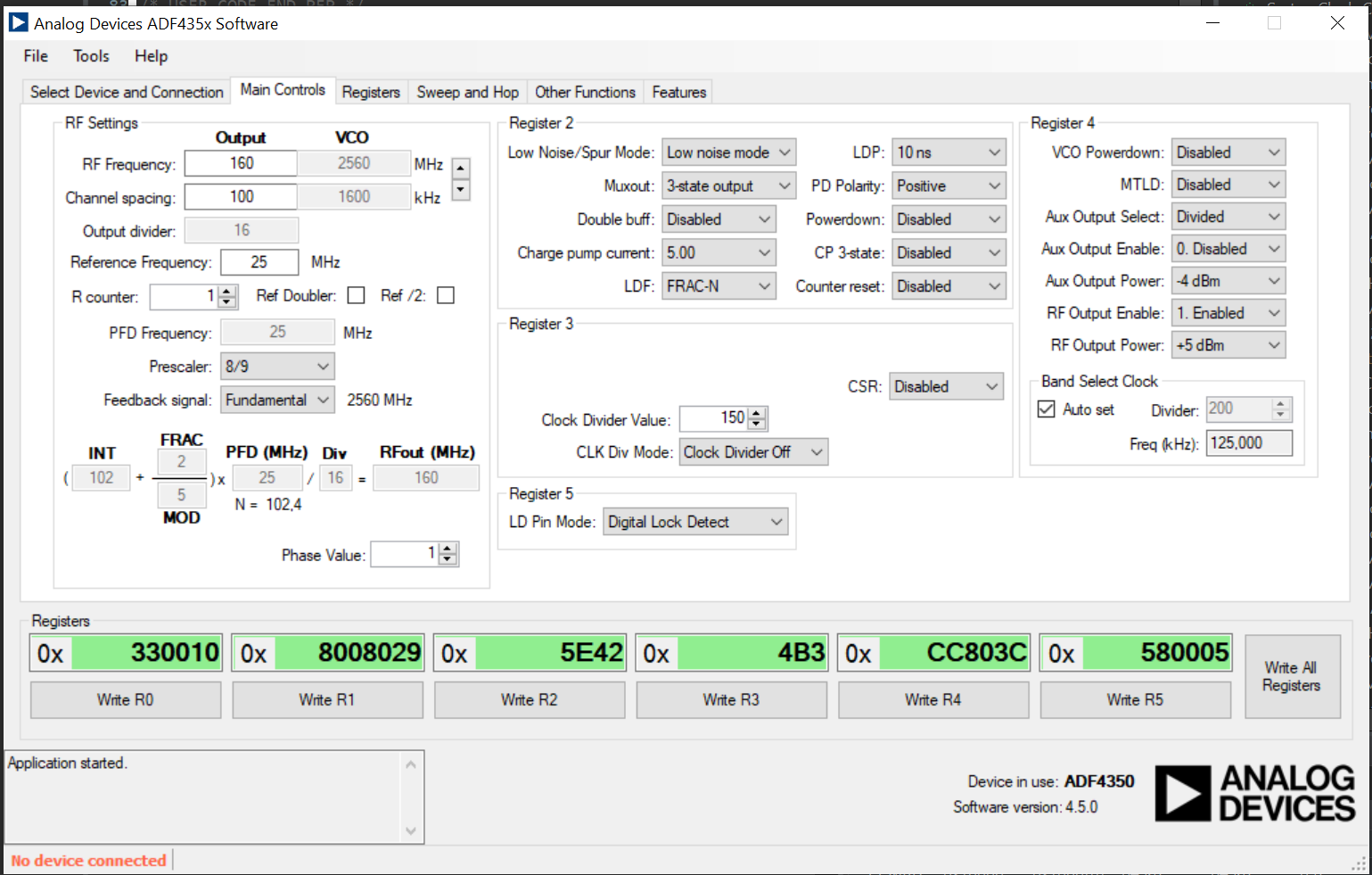

Zeige doch mal einen Screenshot deiner Einstellungen, vielleicht
lässt sich da noch ein Problem finden. Folgere ich aus deienm
Bericht dass du am Ausgang des ADF das gleiche (schlechte,
schwache) Signal hast wie am Ausgang des Boards.
Hast du denn die Ansteuerung mit 3,3V gemacht? Die ADFs vertragen
nicht 5V! Wird zwar bei den Arduinos landläufig gemacht ist aber
nicht konform zu den Specs. Siehe Datenblatt.

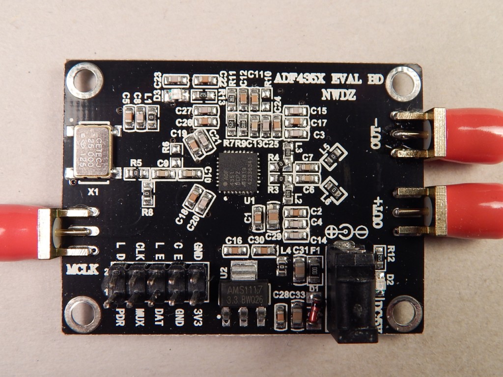

Felix S. schrieb:
Im Übrigen sehe ich da einen ADF4351 (zumindest was den
Platinenaufdruck betrifft) so wie bei mir, was dem Titel
deines Threads widerspricht ..... ?
Felix S. schrieb:
> ADF4350 Cina-Eval: Lock aber output bei -30dBm
von Felix S. (fxs)
Ja, der IC ist aber ein ADF4350. Im übrigen sehe ich bei dir 360 Ohm im
Schleifenfilter, das ist wahrscheinlich genau die Konfiguration vom ADI
Eval Board. Bei mir auf dem Board sind es 300 Ohm statt 360 Ohm und 38
nF statt 47 nF, was eine leicht andere Schleifenbandbreite ergibt. Aber
ADIsimPLL sagt, das passt und die Schleifenstabilität scheint ja auch
nicht das Problem zu sein...
Anbei mal die Parameter, die ich gerade verwende - habe aber schon so
ziemlich alle Kombinationen durchprobiert.

von Chris K. (kathe)
Ich vermisse auch Bauteile auf Pos 102 im ersten Bild
Im zweiten Bild C6 C7

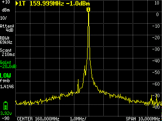

von Martin H. (horo)
Bei meinem Eval-Board führen Deine Parameter zum Ergebnis im angefügten
Screenshot. Sieht wirklich nach HW-Defekt bei Dir aus.
$ ./adf435xctl --r0 0x330010 --r1 0x8008029 --r2 0x5E42 --r3 0x4B3 --r4 0xCC803C --r5 0x580005 -v --lock-detect
R5 = 0x00580005
R4 = 0x00cc803c
R3 = 0x000004b3
R2 = 0x00005e42
R1 = 0x08008029
R0 = 0x00330010
LOCKED

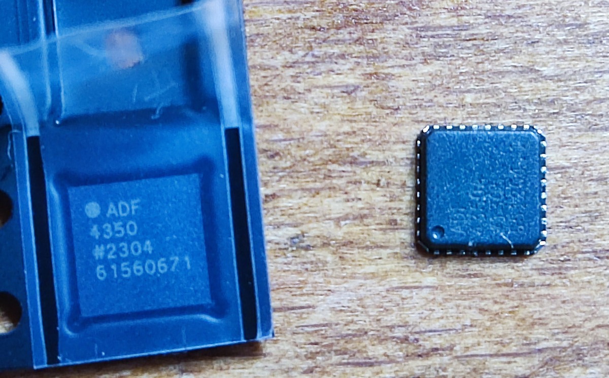

von Felix S. (fxs)
> Screenshot.
Danke fürs ausprobieren. Ich habe mittlerweile einen neuen Chip von
Mouser aufgelötet und wie wir mittlerweile schon erwartet haben,
funktioniert jetzt alles.
Interessant übrigens: Auf dem China-Board war ein Chip beschriftet mit
"ADF4350A" und leicht anderem Package, selber Footprint aber nicht
perfekt Kastenförmig. Der von Mouser ist nur mit ADF4350 beschriftet und
ist etwas schwieriger zu löten.
von Georg S. (randy)
Der ADF auf deinem China-Board war wahscheinlich ein "kompatibler" Chip
aus chinesischer Produktion. Hätte mich interessiert inwieweit beim Chip
von Analog Devices die Spurs geringer sind oder welche Unterschiede man
sonst so merkt. Aber leider ist deiner kaputt.

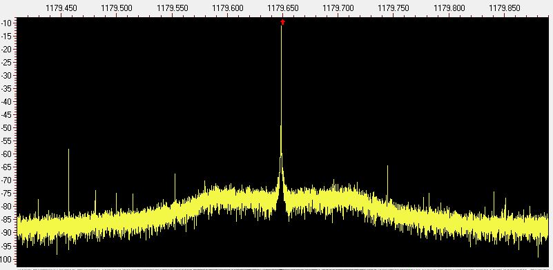

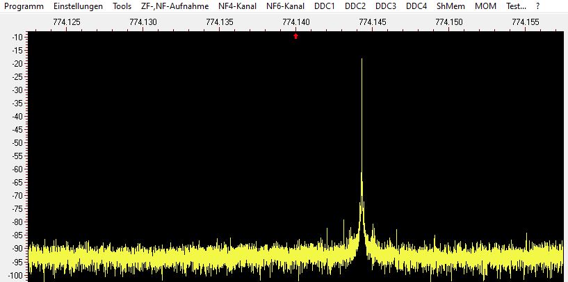

von B. G. (golf2010)
Ich bin mir da nicht sicher, ob das nur kompatible Chips sind. Billig
sind die schon, hab für die von USA-Händler viel mehr bezahlt. Ich nutze
die ADF4350 aus China momentan, kann im Moment keinen Unterschied zum
teueren feststellen. Analog Devices hat durchaus schon die Gehäuse-Form
geändert. Ich verwende den ADF4350 als Clk-Gen. für den Ad9957. Bei
Singletone auf 1179 Mhz, bei QUC-Betrieb auf 774 Mhz.
Bilder sind entstanden mit einem SDR, ADF4350-Platine lag daneben.
Deshalb teils anderweitige HF-Störungen.
