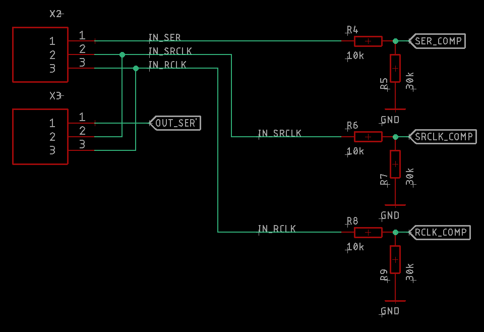

Ein PIC32MM0128GPM048 auf Board A, hat zu wenige 24V-Ausgänge, weshalb
ich mit einem 74HC595 auf Board B 16 weitere 24V-Ausgänge schaffen
möchte.

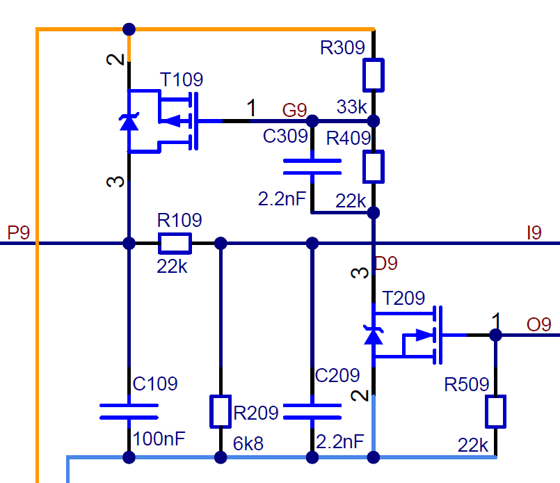

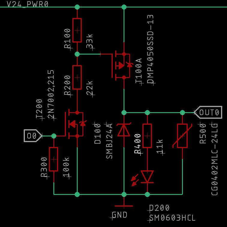

Ausgangsschaltung auf Board A siehe „24V-Ausgang_Board_A“. Hier ist im
24V-Ausgang gleichzeitig ein 24V-Eingang auf verschiedene Pins am µC (O9
und I9). Via Software kann die Funktion gewählt werden, funktioniert,
macht keine Probleme bei der bisherigen Verwendung.

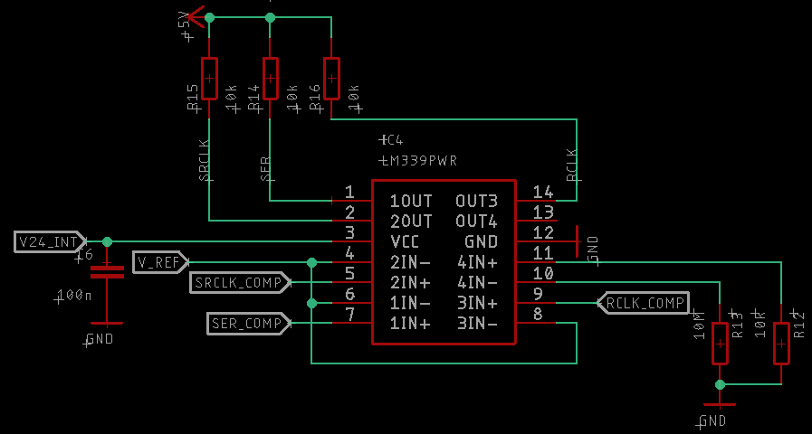

Bei der Ansteuerung des 74HC595 über diese 24V-Ausgänge kommt es aber zu
Problemen (den Teilern und Cs für den Eingang geschuldet), diese habe
ich durch Verwendung eines LM339 umgehen können.

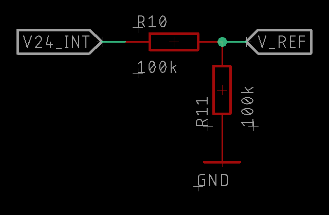

Vref sind hier ½ Vcc, also 12V. Die 24V werden über einen Teiler auf 18V
reduziert um den nötigen Abstand zu Vcc des LM339 zu erreichen, siehe
„Input“.
Wie gewünscht sorgt der LM339 für eine hohe Flankensteilheit am Eingang
des Schieberegisters im Vergleich zu den reinen 24V-Eingängen mit
Teiler.

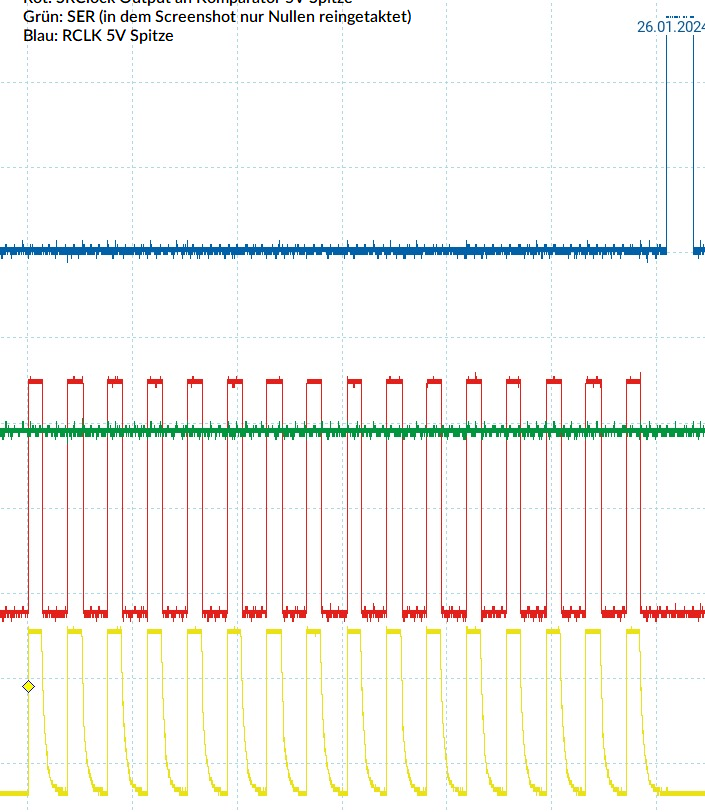

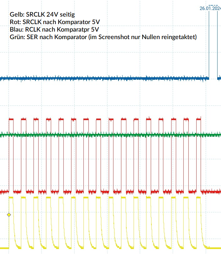

Mit Oszi habe ich die Eingangssignale am 595 aufgezeichnet, leider zeigt
dieser nicht die gewünschte Funktion trotz "sauberer" Signale. Der
Screenshot ist vom Oszi ist dummerweise einer ohne Daten sondern nur das
Initialisieren des 595 mit Nullen. Pulsdauer 10ms On und 10ms Off.
Bei Verwendung eines ESP8266 direkt an den 595 funktioniert alles wie
gewünscht.
Was habe ich übersehen?

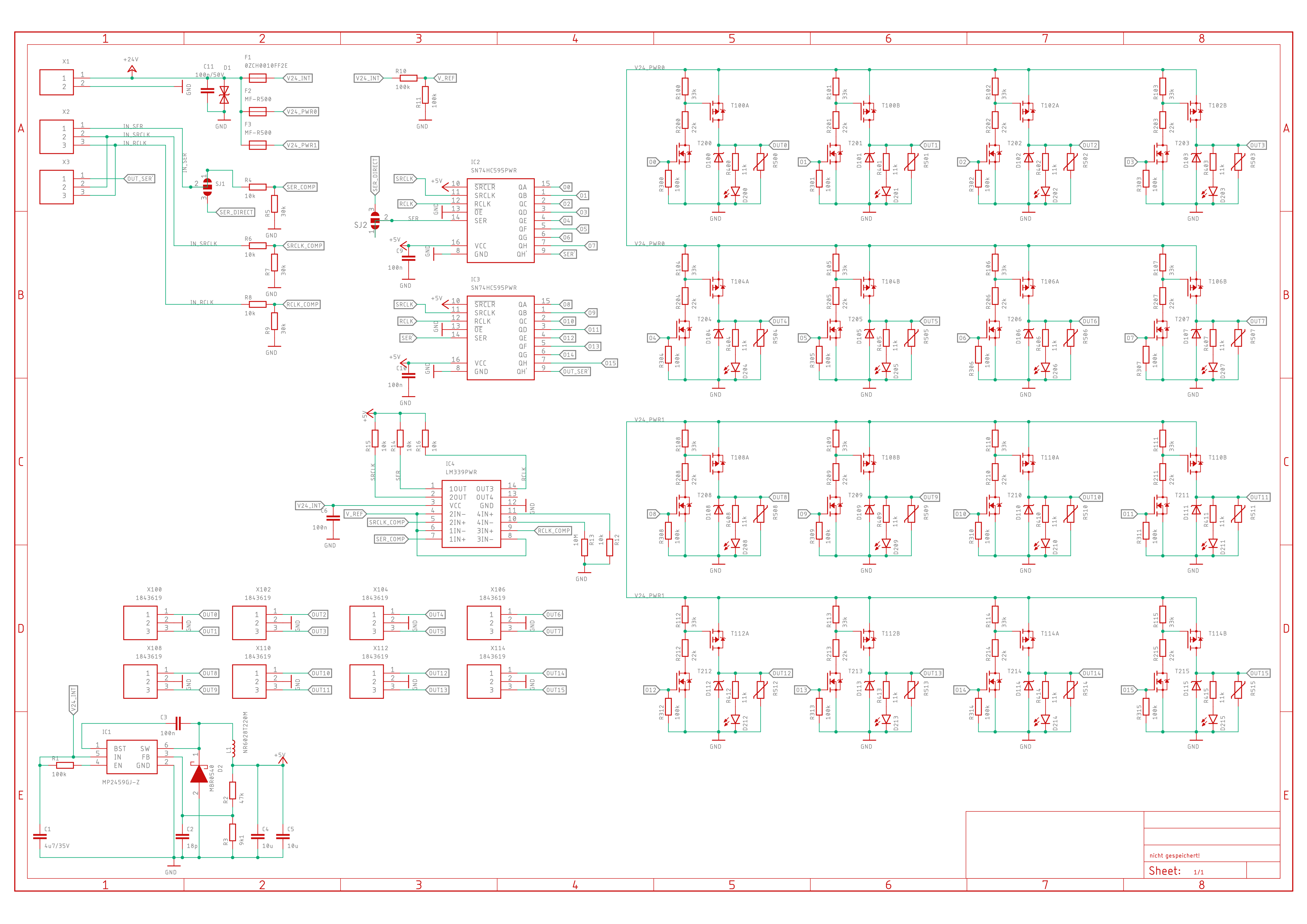

Edit: Auf anraten habe ich den Kompletten Schaltplan als ganzes
angehängt.
Grüße Felix
von Hans (ths23)
Glaubst Du die Leute hier haben Lust Deine Schaltplanfragmente zu einem
vollständigen  Plan zusammen zu setzen? Dir ist (hoffentlich) klar was
Du da tust, der Außenstehende muß sich erst einmal in Deine
Gedankengänge einarbeiten, um überhaupt Hilfestellung geben zu.
Auch wenn es momentan wohl gerade schick ist für jeden IC ein eigenes
Blatt zu malen, bleibt es eine Unsitte, die anderen Leuten das
Verständnis der Schalung unnötig erschwert.

Und warum gehst du da nicht einfach ohne Komparator über einen
(hinreichend niederohmigen) Spannungsteiler direkt auf den 595?
Warum ist in diesem Ausgang eigentlich der unnötige C9 drin, der beim
Einschalten der 24V jedes Mal geladen und beim Ausschalten erst noch
entladen werden muss?
Was tut er denn stattdessen? Wie gut passt das Timing an den Pins des
595 zu dem, was er an diesen Pins laut Datenblatt erwartet?
Hmm, wenn T109 nur -20V Gate-Spannung aushält, an orange aber 24V
anliegen, killt C309 den T109.
Wer auch immer den Murks verzapft hat.

Klingt, als ob man die 595 Steuersignale vor den nicht
kurzschlussgeschützten nicht rückwirkungsgeschutzten 24V Pegelwandlern
an T209 abgreifen sollte.
Entschuldigung mein Fehler, ich dachte das wäre so üblich. Ich hab den
Plan hochgeladen.

Nochmal: der 595 erwartet einen bestimmten zeitlichen Ablauf und
bestimmte Pegel an seinen(!) Eingangspins. Ich sehe da nur Messungen am
(eigenartig gezeichneten) Komparator. Hast du nachgemessen, ob diese
Pegel und Zeiten an den Pins des 595 zu dessen Datenblatt passen. Aus
dem Oszi-Screenshot kann man da leider nichts sehen, weil weder
Spannungen noch Zeiten zu erkennen sind.

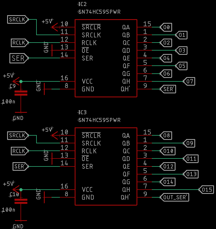

Irgendwie erkenne ich in dem Suchbild übrigens nicht, dass SER vom IC2
irgendwo angeschlossen ist, wenn die Brücke zu SER_DIRECT offen ist.
Es ist übrigens eine ganz schlechte Idee, ein Signal SER und eines SER'
zu nennen, weil man den "Mückenschiss" beim ersten Blick gar nicht
sieht.
Es ist übrigens auch eine schlechte Idee, die Schieberegister nicht
zwischendurch mal mit SRCLR# zurückzusetzen. Denn wenn ein einziges Mal
ein ESD-Spike auf dem Takt kommt, ist fürderhin die Übertragung um 1 Bit
versetzt. Ergebnis: die falschen LED leuchten.

Ich erstelle morgen nochmal bessere Screenshots vom Oszi mit Pegeln etc.

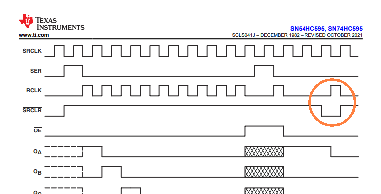

Als Datenblatt habe ich dieses benutzt
https://www.ti.com/lit/ds/symlink/sn74hc595.pdf?ts=1706511779986&ref_url=https%253A%252F%252Fwww.ti.com%252Fproduct%252Fde-de%252FSN74HC595

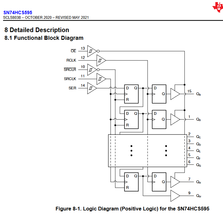

so wie ich das verstehe ist auf Seite 6 bei 6.6Timing Requirements die
Maximale Schaltfrequenz Schaltfrequenz angegeben und die Minimalen
Zeiten welche das Signal anstehen muss. Jedoch nicht das man nicht auch
langsamer sein dürfte?
An die Grafik habe ich mich gehalten, wann welches Signal kommen soll.
Nur mit dem Unterschied das ich OE und SRCLR# fest verbunden habe.
6.7 Switching Characteristics erklärt dann wie schnell der 595 reagiert?
Habe ich etwas übersehen?
Den Teil kann man noch ignorieren, mit dem Plan bin ich noch nicht ganz
fertig.
> sieht.
In der Tat, das überarbeite ich gleich.

Den musst du nochmal durchdenken. Denn auch wenn das jedes
Arduino-Tutorial so macht, wird die grundlegende Idee nicht besser.
Nicht umsonst wird der Pin im Datenblatt dynamisch vor jeder Übertragung
passend angesteuert.
> kostet mich aber wieder einen Pin
Ich würde probieren, den RCLK zu invertieren und das invertierte Signal
an den SRCLR# zu legen. Denn wenn du dir das Timingdiagramm mal genauer
anschaust, dann siehst du, dass die quasi "gegenläufig" also
"invertiert" sind.

Checkliste:
- SRCLR high?
- OE low?
- Daten bei steigender Flanke an SER (und entsprechend lange
vorher/nachher) richtig?
- Nach dem reintakten aller Daten einmal RCLK high->low "getickert"?
Der Chip ist der einfachste Schieberegisterchip den es gibt, aber man
muss die Daten lange genug vor der steigenden Flanke anlegen und
beachten das es noch das Latchsignal RCLK gibt, da ist oft der Bock
drin.
Timing halt, ähnlich wie beim SPI mit den Modes, die bestimmen welche
Flanke wann wie was auslöst.

von Stephan S. (uxdx)
> drin.
Das ist auch ein beliebter Klassiker: Daten mit SRCLK reinschieben, aber
nicht mit RCLK rausgeben :) zumal er an den Pins rumknapst :)
Jens M. schrieb:
> Das Schieberegister wird einfach die letzten 8 reingeschobenen Bits
> ausgeben
Stimmt auch wieder, der Sync erfolgt ja einfach zum Schluss mit dem
blauen RCLK im Oszi-Screenshot. Also Entwarnung, das Problem liegt
woanders. Die Messungen an den IC-Pins werden es zeigen.
von Peter D. (peda)
Der Schaltplan ist wirklich die Krätze. Man braucht ewig da
durchzusehen, was wie verbunden ist. Und dann noch als PNG. Wenigstens
als PDF, dann kann man es beliebig skalieren.
Ein Komparator ist kein Schmitt-Trigger, er kann im Umschaltpunkt
schwingen und dann verzählt sich der HC595.
Nimm Spannungsteiler 24V->4V und dahinter Schmitt-Trigger (74HCT14).
von Felix (failx92)
es hat einen Moment gedauert den Fehler mit dem Oszi zu finden.
Wie Peter D. schon richtig schrieb lag es am Schwingen vom Komparator.
Der Wechsel von 0 auf 1 war i.O. der Wechsel von 1 auf 0 war das Problem
hier kamen noch ein Paar Pulse nach.
Zum testen habe ich dann einen Rückführwiderstand eingesetzt mit dem hat
die Schaltung dann funktioniert.
Ich hab den Plan dann wie empfohlen mit einem Schmitt-Trigger statt
Komparator überarbeitet,  dabei ist mir aufgefallen das es den 595
gleich mit Integriertem Schmitt-Trigger gibt.
Gibt es beim integrierten Irgendwelche Fallstricke?
Im Anhang mal beide Varianten, diesmal als PDF :-)
Felix schrieb:
> dabei ist mir aufgefallen das es den 595 gleich mit Integriertem
Wie ich schon mal sagte: du brauchst da gar keinen Komparator und/oder
Schmittrigger. Ein simpler Spannungsteiler reicht aus. Der muss wegen
des C109 im Ausgangstreiber nur spürbar niederohmiger sein als 20k/3k9.
Ich würde da mal mit 4k7/1k direkt auf die Eingänge des 595 gehen. Dann
muss das auch nicht extra einer mit Schmitttriggereingängen sein.

von Peter D. (peda)
Ja, die HCS-Serie:
https://www.digikey.de/de/products/detail/texas-instruments/SN74HCS595PWR/13532278
Sollte auch gehen.
