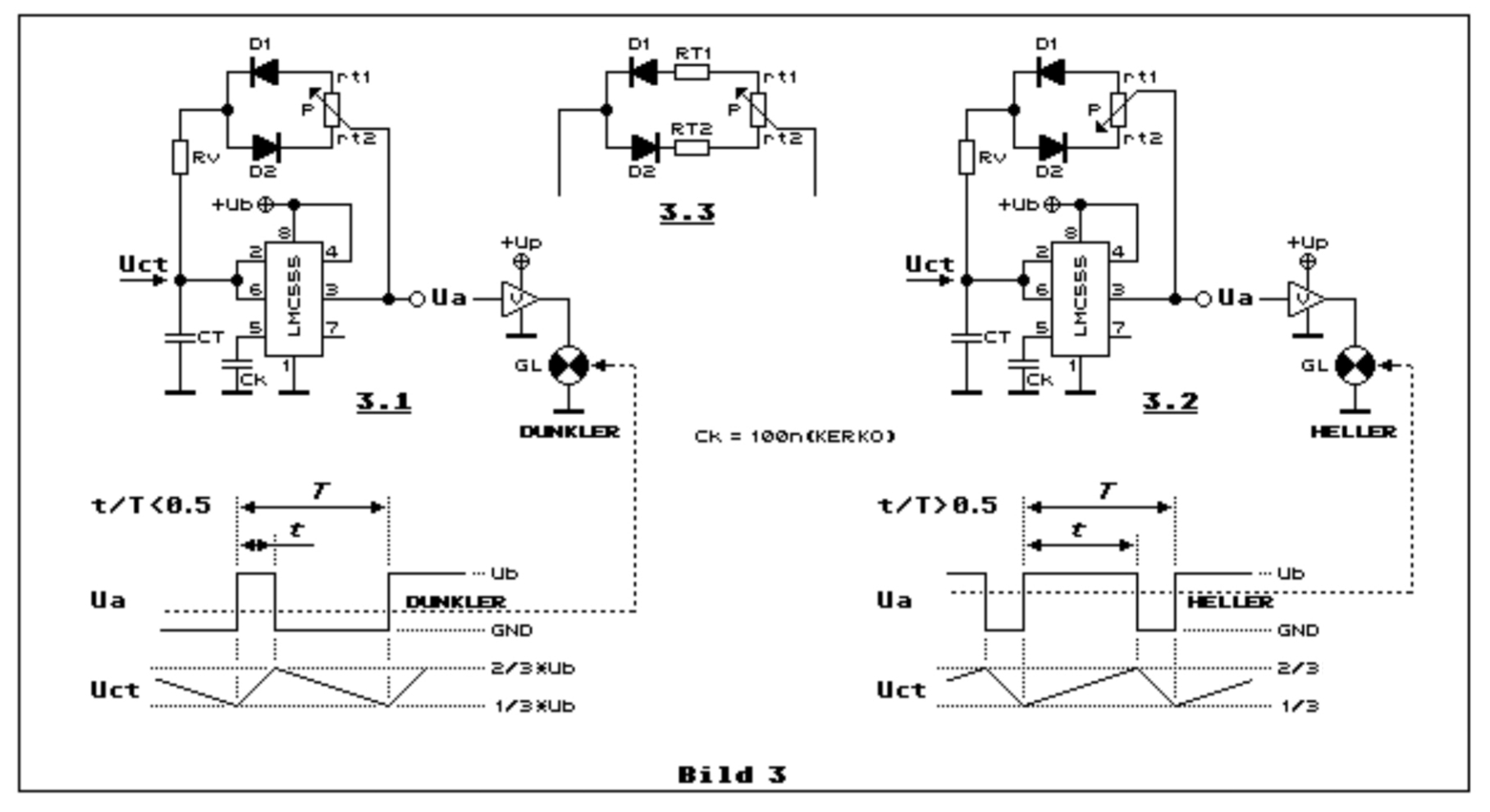

ich möchte einen Getriebemotor (nominell 3V, 20/40mA unbelastet/belastet, 1A Blockierstrom) über PWM (10%?) an 3*AA-Batterien betreiben.
Die PWM will ich mit 2xTLC555 in Standardbeschaltung erzeugen (IC1: Multivibrator 16kHz, IC2: PWM)
Es gibt keinen Ausschalter. Über den Reset-Pin von IC1 wird der Motor de-/aktiviert. Das Ganze darf also nur einen geringen Ruhestrom haben.

Enrico E. schrieb:
Es genügt auch nur 1xTLC555. Mit dieser Schaltung hast du die Erzeugung des Rechtecksignals und PWM in einem Atemzug fertig. Es fehlt nur noch der Ausgangsleistungstransistor.
Ja, aber dann kann ich das Tastverhältnis nicht über den Steuereingang anpassen. War halt eine Idee.
