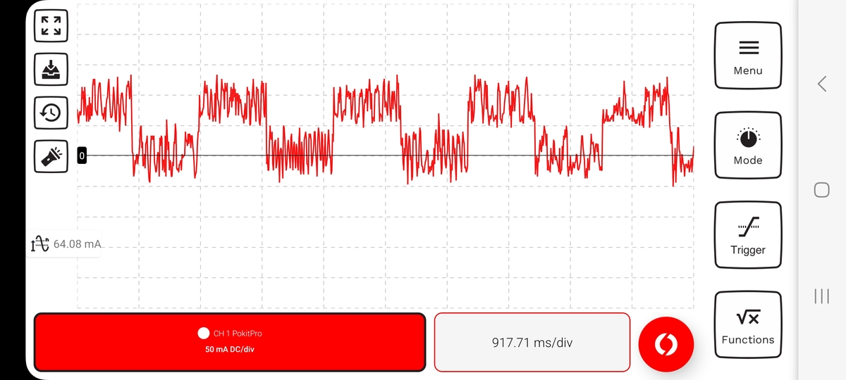

Mit einem einfachen Oszilloskopen messe ich direkt an Pin6 und GND und
bekomme angehängte Messwerte; s. one_second_blink.jpg . 4
Wenn ich richtig ablese, wechselt der Strom jede Sekunde auf dem Arduino
Nano zwischen durchschnittlich 0mA und 100mA hin und her?
Wirklich 100mA? Ich dachte maximal 40mA?

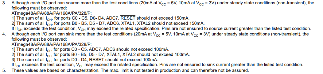

Screenshot von Seite 323:
https://ww1.microchip.com/downloads/aemDocuments/documents/MCU08/ProductDocuments/DataSheets/ATmega48A-PA-88A-PA-168A-PA-328-P-DS-DS40002061B.pdf
Mein Auto kann auch in der 30er Zone wo max. 30 km/h erlaubt sind,
problemlos auf 100 beschleunigen. Ich selber muss widerstehen, das
Gaspedal auf über 30 durchzutreten. Wenn ich es trotzdem tue, muss ich
mit drn Konsequenzen leben.

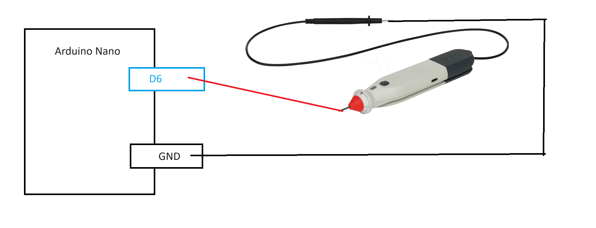

Das ist so ein PokitPro. Es hat einen Oszilloskopen, wo das Teil auf "A"
gestellt ist; siehe 50mA / DIV für CH1
>> Messe ich denn auch richtig?
> Keiner ausser dir kennt den Messaufbau und die Messmittel.

Das sieht so aus, als ob da direkt vom Ausgang nach GND Strom gemessen
wird, also quasi der Kurzschlußstrom. Jeder Lehrling, der irgendwas mit
Elektrik zu tun hatte, erkennt den Fehler im ersten Halbjahr. Hast Du
wirklich irgendwas mit Strom zu studieren versucht?
Am Ausgang misst man Spannung, um zu sehen, ob er schaltet, keinen
Strom. Strom kann man messen, wenn eine Last vorhanden ist, z.B. ein
Relais und dann in Reihe zu diesem.

Und bitte nur die Spannung. Den Widerstand dazu kannst du weglassen.
Miss bitte niemals in deinen Schaltungen, wie du es hier getan hast. Die
Pins vom ATMega328P sind glücklicherweise sehr gnädig. Andere Controller
oder Komponenten hättest du zerstören können, wenn du einfach wild Teile
der Schaltung mit einem Stück Draht kurzschließt (so verhält sich dein
Multimeteroszilloskopstiftdings im Strommess-Modus).

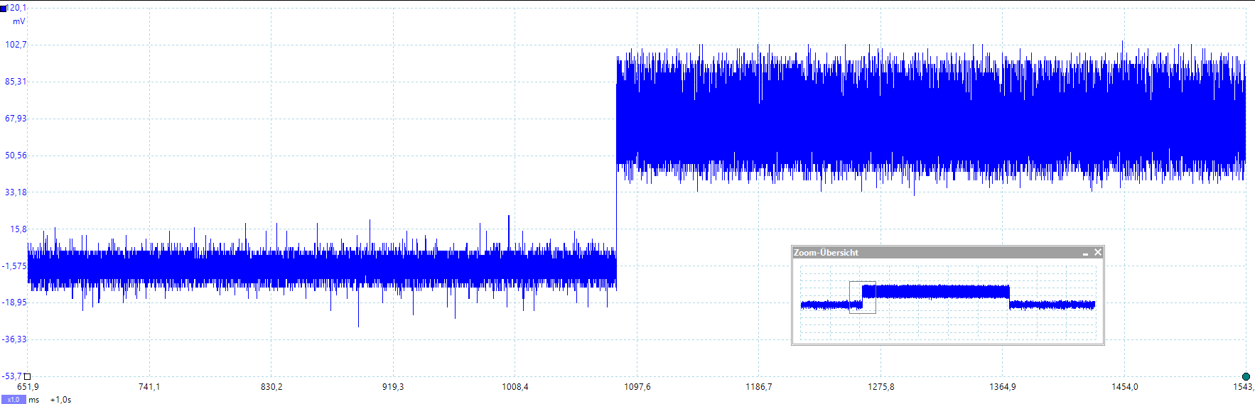

Ich lese dem Gezappel eher 0 und 80mA ab. Aber sicher keine
durchschnittlichen 100mA. Und zudem: da bringt jedes billige Mulitmeter
stabilere Werte zuwege...

Jedenfalls gehört das für die Messung auf "Spannung" gestellt, nicht auf
Strom. Auf dem Signal ist sehr viel Gezappel, das müsste schöne
Rechtecke anzeigen, da stimmt etwas mit dem Masseanschluss nicht.

Zur Strommessung hat der Tastkopf vermutlich einen sehr niederohmigen
Durchgangswiderstand, der den Controller stark belastet, das kann schon
sein. Leider gibt es kein Handbuch, in dem das genauer beschrieben wäre.

Nein, sicher nicht, wenn der low ausgibt. Aber ich probier das einfach
mal aus. Wegen des Multimeters mit 10s Zykluszeit.
Dazu das Programm:
uint32_t d =0;
void setup()
    Serial.begin(9600);
    pinMode(6, OUTPUT);
void loop()
    Serial.println("Durchlauf "+ String(++d));
    digitalWrite(6, HIGH);
    delay(5000);
    digitalWrite(6, LOW);
    delay(5000);
Ergebnis mit einem Peaktech 3415 Multimeter an einem ATmega4809: leicht
von 66mA auf 65mA abfallender Strom bei high und solide 0,00 mA bei low.
Genau das selbe in mV messe ich mit mit dem Multimeter an einem Shunt
mit 1R.
Die Messung mit einem Oszi an dem 1R-Shunt ist pfundig verrauscht. Schon
ohne Versorgung mit kurzgeschlossener Messpitze an GND habe ich über
30mVss Rauschen und Störungen. Wie will man da 66mV sinnvoll messen
wollen?
Erst mit einem "Kurzschluss" über einen 10R-Shunt wird das Rauschen
bedeutungslos. Allerdings fallen an diesem "Kurzschluss" schon 0,6V ab
und der Strom ist demzufolge etwas niedriger.

Der Schund muss ja in dem "Tastkopf" irgendwie zugeschaltet werden, oder
soll man den selbst reinbasteln?
"Solenoid" kenne ich höchstens aus Schaltplänen fernöstlicher Tonband-
und Cassettengeräte der 60er oder 70er. Der Begriff klingt ziemlich
veraltet.
Da sind ja die Manuals:
https://help.pokitmeter.com/hc/en-us/articles/4407570017049-Pokit-Pro-User-Manuals
speziell German:
https://help.pokitmeter.com/hc/en-us/article_attachments/4407570083737
und da gibt es laut Abbildungen auf S. 8-9 einen winzigen
Schiebeschalter mit drei Positionen, den man auf "V", diverses und "A"
schieben muss.
von Rainer W. (rawi)
Lothar M. schrieb:
> Schon ohne Versorgung mit kurzgeschlossener Messpitze an GND habe ich
> über 30mVss Rauschen und Störungen. Wie will man da 66mV sinnvoll messen
> wollen?
Da kommt es sehr drauf an, ob das ein vernünftiger Kurzschluss oder eher
eine Antenne in Form einer Leiterschlaufe ist.
Setze an Stelle deiner Tastkopfleitung einfach einmal einen
BNC-Kurzschluss direkt auf die BNC-Eingangsbuchse.
> bedeutungslos.
Dass bei einer Erhöhung des Signals um einen Faktor 10 das SNR
entsprechend besser wird, ist ja wohl klar, wenn die Rauschquelle primär
die Eingangsschaltung und Einstreuungen in den Messkopf ist.

von Joachim B. (jar)
Rainer W. schrieb:
> Es wird garantiert, das ein Strom von maximal 40mA keinen Schaden
> anrichtet - besser formuliert?
bin nicht sicher, pro Port oder nach VCC und/oder GND, denn jeder
Portstrom, rein oder raus muß über die Versorgung und da gelten
inclusive CPU/GPU auch maximal Ströme!

von Sven B. (mainframeosx)
Arduino F. schrieb:
> Joachim B. schrieb:
>> bin nicht sicher
> Versuchs doch mal mit dem Datenblatt.
Schon ganz oben im 3. Post gibts einen exemplarischen Screenshot eines
solchen DB. Und dort ist recht detailliert aufgeführt, welche Ströme wo
maximal fließen dürfen.

von Arduino F. (Firma: Gast) (arduinof)
Joachim B. schrieb:
Du bist verwirrt.
Hast weder das Datenblatt noch das Bild im 3ten Posting für wahr
genommen.
Ich übersetze es dir:
Selbst einen einzigen Pin darf man nicht mit 100mA belasten, wenn man
den µC erhalten mochte.
Arduino F. schrieb:
> Du bist verwirrt.
Ich denke du bist verwirrt, natürlich muss man den Gesamtstrom im Auge
behalten und ich habe zu keiner Zeit geschrieben das 100mA für den Port
gilt, es gilt natürlich auch was in DB steht.
Sollte ein Arduino die 100mA am Port überleben ist das kein
Freifahrtschein und keine Empfehlung an Andere.
