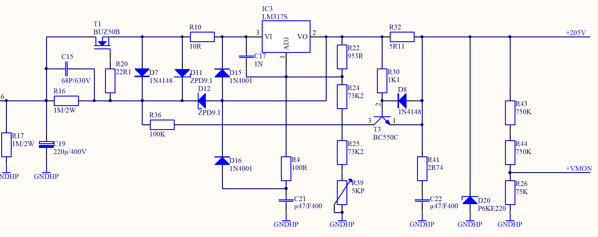

von Peter D. (peda)
Hagen S. schrieb:
> In einem kommerziellen Röhren-Kurzwellenempfänger der 60er Jahre mit
> 85mA Stromaufnahme bei 250V möchte ich die defekte Stabilisierung
Wie kommst Du auf 85mA?
Die große STV280/80 konnte max 70mA Querstrom, d.h. etwa bis 60mA
stabilisiert liefern.
85mA macht man nicht mehr allein mit einer Stabiröhre, sondern mit einer
Leistungsröhre (EL509) dahinter.
Zeig mal den Schaltplan der Stabilisierung.
Mit Halbleitern gibt es die bekannte Schaltung mit einem LM317 und 1000V
MOSFET als Booster.

von Wilhelm S. (wilhelmdk4tj)
> MOSFET als Booster.
Das interessiert mich. Hast du ein Beispiel, einen Link o.ä.?
73
Wilhelm
von Arno R. (arnor)
Wilhelm S. schrieb:
>> MOSFET als Booster.
Beitrag "Re: Hochvoltspannungsregler"
von Peter D. (peda)
Damit der LM317 regeln kann, sollten >10mA entnommen werden. R32
bestimmt die Strombegrenzung. T1 muß entsprechend gekühlt werden.
Der alte Siemens BUZ50 kann durch den IRFBG30PBF ersetzt werden. R20
verhindert, daß T1 schwingt.
Die Schaltung ist kurzschlußfest.

Ansonsten sind ja genügend Tips gekommen, wie eine Ersatzschaltung ca.
aussehen würde. Z-Dioden und ein spannungsfester Transistor sind die
Hauptbestandteile.
Da fehlt noch eine Diode im Schaltplan, die die Zerstoerung beim
Kurzschluss am Eingang verhindert.
von Arno R. (arnor)
Dieter D. schrieb:
> Da fehlt noch eine Diode im Schaltplan...
Nimm doch D7 dafür, die ist überflüssig.
