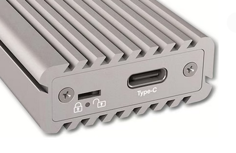

Hallo, ich suche mir seit Tagen schon 'nen Wolf, wahrscheinlich fehlt/fehlen mir (mal wieder) der/die richtige(n) Begriff(e): Ich suche Alu-Strangguss als Meterware in geringer Stückzahl (z.B. 1x 2m oder 2x 1m oder 4x 0,5m) im M.2 enclosure Format (gewünschter Querschnitt!), beispielhaft wie im Anhang (M.2 Enclosure Icybox). Gern auch ohne schicke (schräge!) Lamellen, ich habe wenig bis gar keine Verlustleistung abzuführen. Geschraubte Endplatten und innenliegende Halteelemente für eine Leiterplatte sind ein Muss. Gern auch im Doppel-L- oder U-I-(Wanne/Deckel)Design. Für sachdienliche Hinweise danke ich im Voraus. Grüße Dirk

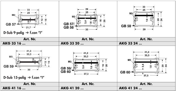

Fischer hat ähnliches, genannt "Tubusgehäuse" https://www.fischerelektronik.de/fileadmin/fischertemplates/download/Katalog/gehaeuse.pdf auf S. 61 "Profile als Meterware", davor die Maßzeichnungen.

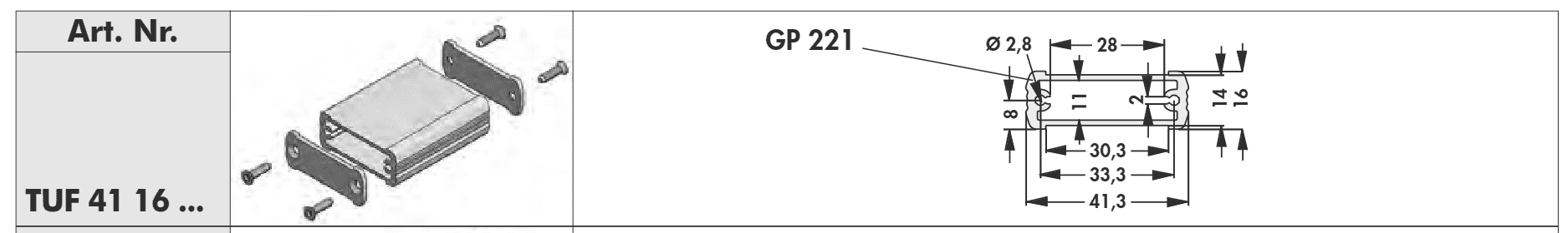

Also muss das Einschubgehäuse 22mm breite Platinen aufnehmen können. Die Fischer-Profile sind eher für Europakarten von 100mm gedacht. Das schmalste TUF 41 16 hat immer noch 28mm lichte Weite zwischen den Schienen und ist deutlich dicker. Das gibt es laut Katalog als "GP 221 1000 ..." in 1m Länge, schwarz oder Alu natur.
Einen Preis finde ich nur für ein anderes Profil, €68.83 für einen Meter: https://www.texim-europe.com/product/electromechanical-devices/cases/detail/gp/214/1000/me/-fis
TME hat auch drei 1m-Profile von Fischer, aber Null auf Lager: https://www.tme.eu/de/katalog/gehause-zubehor_112554/?params=2:701;1482:1527770;139:1439462;329:1455324
Arrow hat die 1m-Profile auch gelistet, aber nicht auf Lager, es dürfte also schwer sein, die anderswo zu beschaffen als vom Hersteller.
Fischer hat auch AKG 33. Muss es denn unbedingt Meterware sein?
https://www.reichelt.de/gehaeusebausatz-54-x-33-x-16-mm-ip65-akg-33-16-50-me-p73275.html?&nbc=1

Wenn die Frontplatten passen sollen: bei Fischer gibt es auch 3D-Modelle und gute DXF von den Profilen.

Ähnliches Thema, Gehäuse von Bopla: Beitrag "Re: Benutzt hier jemand Bopla Filotec Gehäuse?" Da hatte ich letzten Juli ein Foto meines Fischer-Gehäuses gepostet. Ein AKG-71-24, ich musste es allerdings mit einer Alu-U-Schiene einen Zentimeter verlängern. Die Durchbrüche für die SMA-Buchsen und USB sehen auch nicht sehr professionell aus.

Und du hast offenbar bis heute nicht verstanden, dass die Hersteller wie Icybox sich die einfach kundenspezifisch in ihrer Wunschform herstellen lassen, weil das nämlich nicht so teuer ist, quasi Portokasse.
Die nehmen nichts von der Stange, und daher gibt es das auch nicht von der Stange (wie L oder U oder ähnliche Profile). Keine Ahnung wieso du auf den Irrtum verfällst, dass es deren Gehäuse doch irgendwo billig für dich geben müsste.
Kauf halt gebrauchte Icyboxen, wenn dir die kundenspezifische Anfertigung über deinem Budget liegt. Oder kauf ganz was anderes, denn es geht dir scheinbar überhaupt nicht um M.2 SSD.
