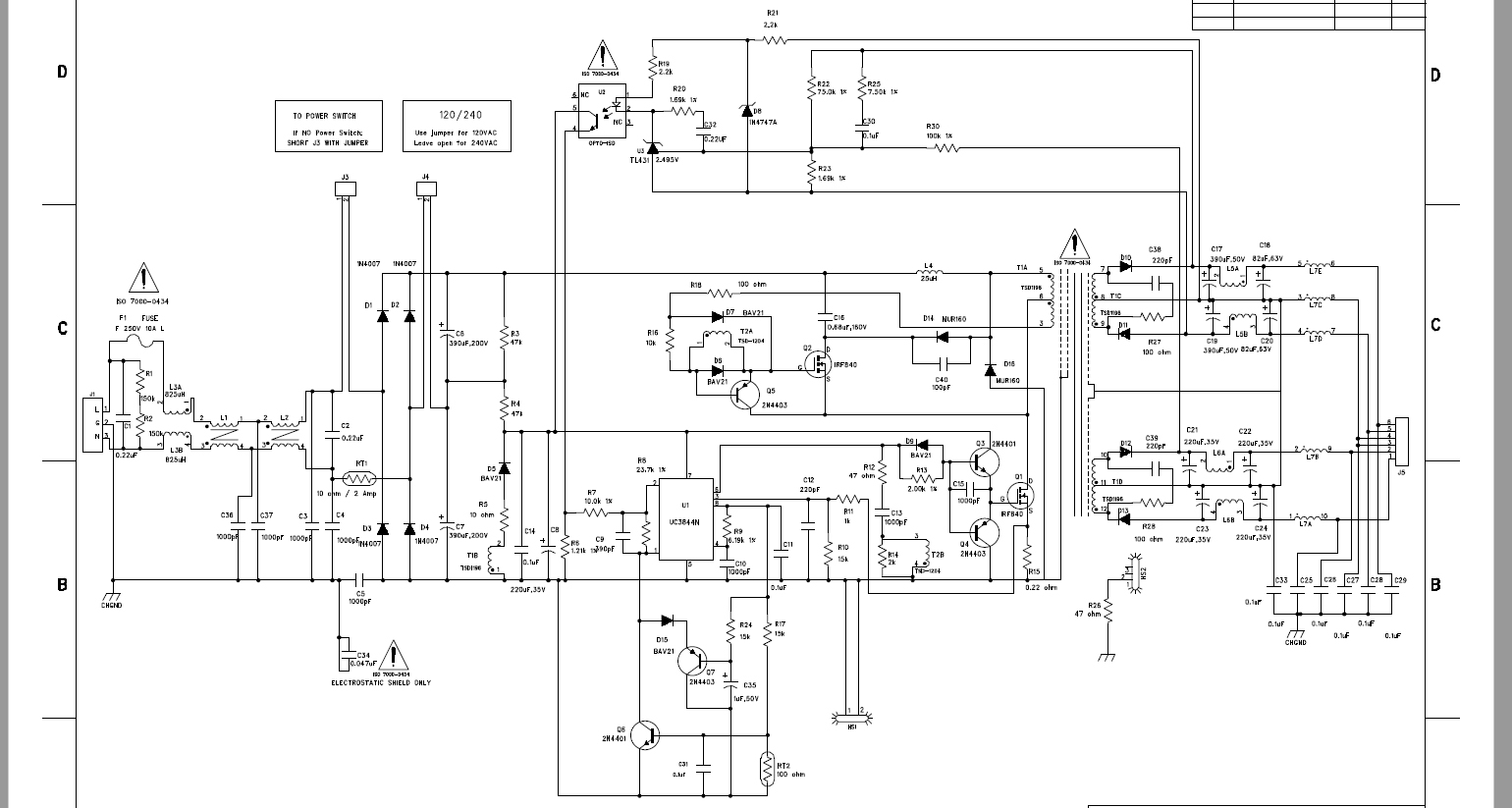

Darunter eine Alesis m1 Active Mk2 (Schaltplan angehängt) und ein
Gigabyte Mainboard (wahrscheinlich ohne ovp) mit einer Intel i5 CPU
(400€).

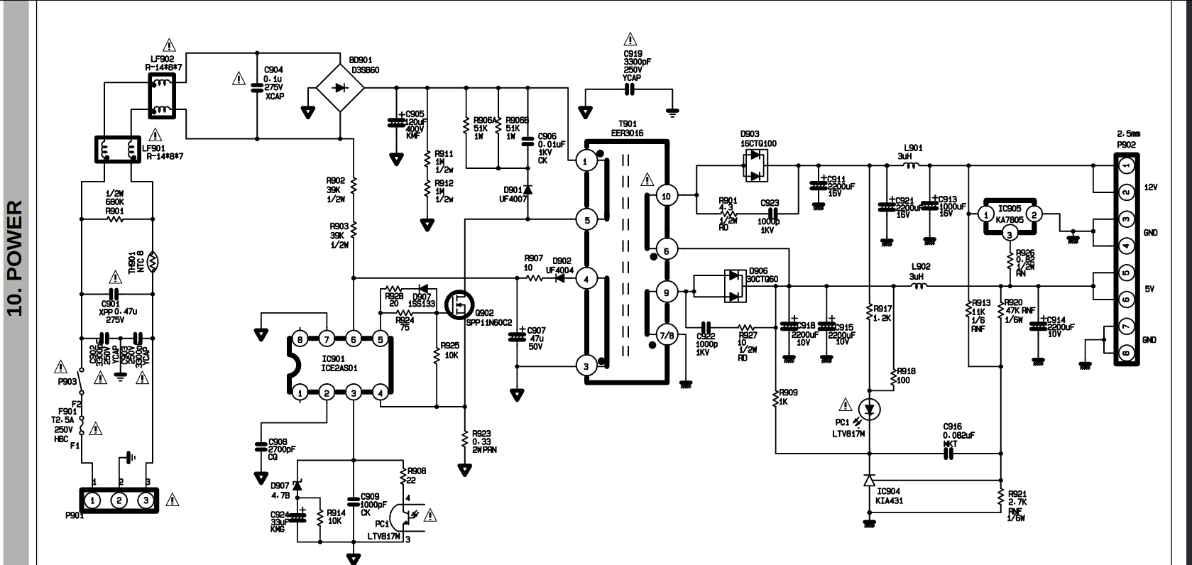

Erst war die Überspannung nur im Wohnzimmer und ich habe mir dann Strom
aus der Küche geholt. Das habe ich erstmal nur über meinen LG Flatron
L1800P (Schaltplan angehängt) festgestellt, weil der scheinbar eine sehr
gute OVP hat und immer an und aus gegangen ist. Der Aktivmonitor von
Alesis hatte das scheinbar nicht, denn bei ihm ist der Kondensator der
vor Überspannung schützt geplatzt, nachdem er ein paar mal aufgeladen
wurde (oder woher kommt dieses an und ausgehn?).

von Michael B. (laberkopp)
Also dein Alesis enthält KEINEN Überspannungsschutz, der Kondensator ist
zur Funkentstörung. Die gehen durchaus mal kaputt, ganz ohne
Überspannung.
Wenn die Aktivbox rhythmisch an und aus geht, hat das entweder was mit
Überlastung durch (defekte) Endstufe zu tun, oder mit ausgetrocknetem
Elko C8 im Netzreil, aber NICHTS mit Überspannung.

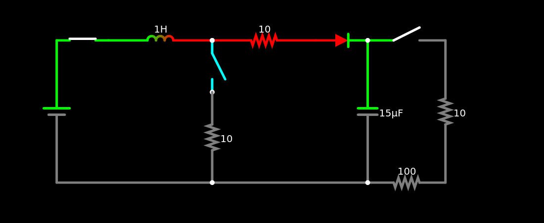

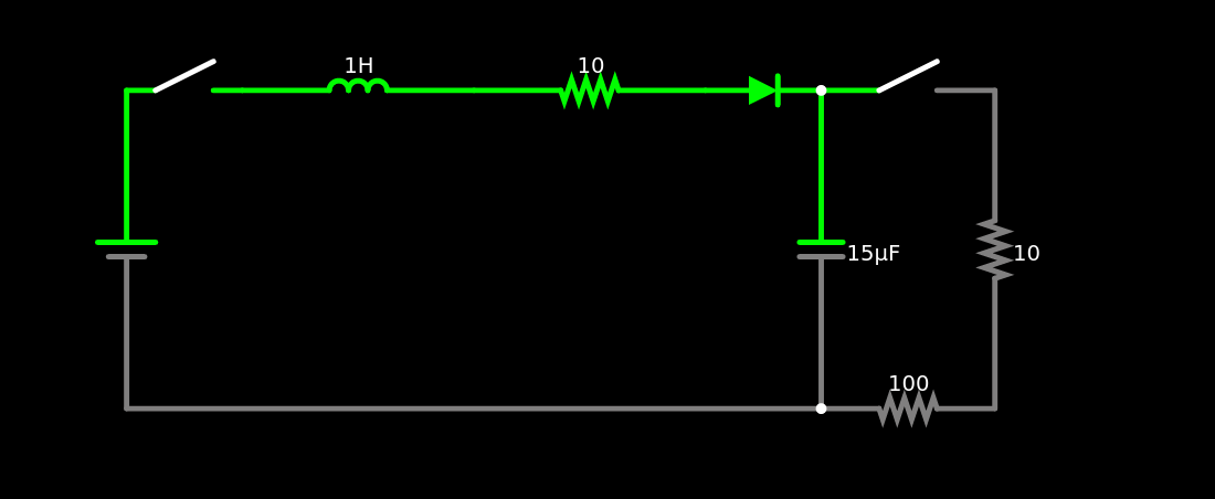

S3 (rechts) entlädt den Kondensator.
a) S1 (links) schaltet die 5V ein. Dabei lädt sich der Elko auf über 8V
auf.
b) S2 (mitte) kurz eingeschaltet und wieder ausgeschaltet führt zu über
30V am Elko.
a)+b) entspräche einschalten führt zu einer Überspannung, ein
Kondensator knallt durch und beim verlöschen des Lichtbogens tritt eine
weitere Überspannung auf.
