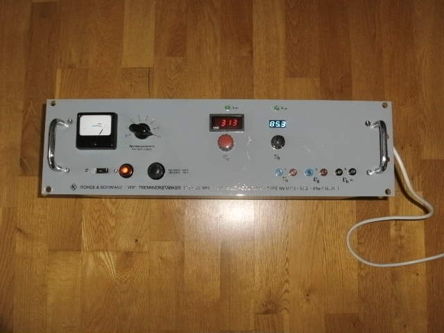

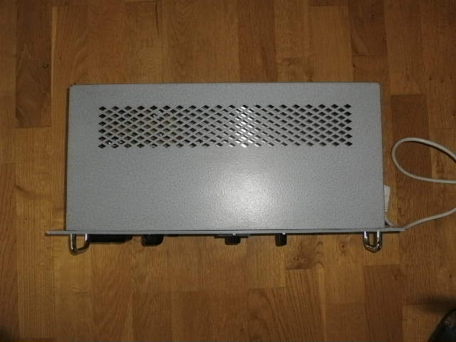

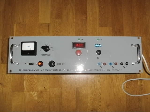

von Andrew T. (marsufant)
Das Grundig 6007 ist schon ein feines Gerät.
Man kann es auch anders lösen wenn man sowas nicht kaufen kann oder mag:
ebayer "atlantik13" hatte eine R&S VHF Einschub zur Auktion, dessen
Röhren alle entfernt waren.
Im Restgerät war das Innenleben ein leistungsstarker Netztrafo, mit
reichlich 6.3V Belastbarkeit. Ebenso die Wicklungen  Anoden- und Gitter
versorgung. Sowie ein Neuberger Analogdrehspulinstrument, mit
Stufenschalter. Das Gehäuse war in recht gutem Zustand, somit war mir
klar: Als Startpunkt nutzen.
Ich habe das als Grundlage genutzt für ein Röhrenexperimente Netzteil,
das analogisntrument ist einfach für die Anzeige der unstablisierten
Spannungne (weil Instrument war sowiso schon dron.
Der Rest war vor allem mechanische Arbeit (das Instrument für die
Anzeige der Gitterspannung sollte frontbündig sein).
Leider sind diese China Instrumente  zur Zeit meines Aufbaus nur für
max, 0-99.9v erhältlich gewesen.
Daher das separate DVM  (rote LED) für die Anodenspannung .
erreicht ist damit Anode und potentialfrei Gitter (kann beliebig genutzt
werden):
0...300(310)V 180mA,  mit echter Strom/Spannungsregelung , fixiert auf
180mA max.
0...80 (82)V 250mA. mit echter Strom/Spannungsregelung , auf 250mA max
fix.
für die Heizung: 6,3V AC 4A
Sollte ich mal andere Heizspannungne benötigen, wäre sogar noch Platz im
Gehäuse für eine weiteren Trafo. Bisher jedoch nicht nötig gewesen.
Die DC Regelschaltungen sidn modifizierte  HP sowie FS12/1973
Regelungen,
hier im Forum schon oft besprochen.

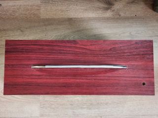

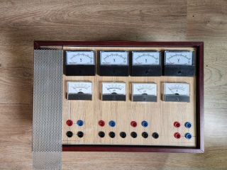

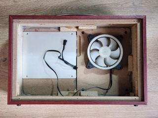

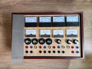

von Hobby B. (bastler2022)
Guten Morgen,
da ich noch dabei bin ein paar Dinge für das Netzteil zu besorgen.
Habe ich schon mal mit dem Gehäuse erstmal angefangen, es ist doch schon
etwas größer geworden als zu Anfang gedacht.
b> 40cm , h> 26cm t> 15cm Material ist Holz
Da zum Schluss dann vier Trafos darin ihr Zuhause finden sollen und auch
einiges an Elektronik, habe ich auf der Rückseite auch einen 120 Lüfter
vorgesehen.
Trafo 1 > 2,4,6,8,10 und 12V bei 5A
Trafo 2 > 2x24V bei 4A
Trafo 3 > 2x12 2A und 2x36V 4A
Trafo 4 bin ich noch auf der Suche er sollte 4V, 6,3V und 1x oder 2x
250V bis 350V ( 200 bis 500mA ) haben.
Die Anzeigen für Spannung und Strom werden Analog Anzeigen werden.
Da werde ich dann aber später noch Scalen ändern müssen.
Ich gehe mal davon aus das mit den Trafos und den möglichen Spannungen
dann eigentlich alles was man benötigt um mit Röhren Exprimente zu
machen abgedeckt sein sollte.
Falls noch jemand Tipps oder weitere Vorschläge hat, immer her damit,
danke.
Gruß bastler2022
Tiefe 15 cm besser auf das doppelte setzen .-)
sonst ist es schon arg knapp vom Platz es innen aufzubauen.
Hallo Andrew,
ja 15cm ist nicht viel da hast schon recht mit.
Hatte mir das alles vorher Ausgemessen und da die Kühlkörper die verbaut
werden hinten am Gehäuse sind dann, passt das noch so.

Ich suche auch noch eine Empfehlung wegen der Buchsen (4mm) normale oder
hier dann doch lieber Sicherheitsbuchsen ?
Gruß bastler2022
Normale.
Sind einfacher zu montieren. Und bis 500V auch Sicherheit.

So habe ich es (siehe Bilder und mein Netzgerät weiter oben) auch
gemacht.
> gemacht.
Hallo Andrew,
ja finde Dein Netzteil so auch gut. Macht auch sicher alles was Du im
Moment benötigst und falls nicht wirst es sicher dann erweitern.
Bei mir ist es so, ich habe 2 kleine Projekte die ich mit Röhren
umsetzen möchte. Muss aber jetzt auch dazu sagen habe mich sonst auch
nicht wirklich mit Röhren zuvor groß beschäftigt gehabt. Das ist mit
einer der Gründe warum ich mir hier auch erstmal ein für mich passendes
Netzteil baue. Klar hätte man sicher auch kaufen können. Aus dem
Netzteil ein Projekt zu machen würde sich sicher nicht lohnen da sowas
heutzutage keiner nach bauen wird.
Aber ich hänge mal oben paar Bilder an vom Gehäuse und der Front soweit
wie sie bis jetzt ist. Eventuell dann wenn Interesse besteht kann ich
nach und nach mal die Updates reinstellen.
