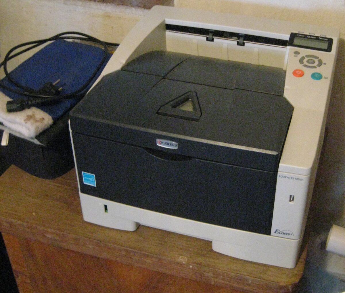

ich verkaufe hier den genannten Laserdrucker. Funktioniert soweit, Toner
ist ziemlich leer, der einzige (große) Haken ist allerdings
Schattendrucke. Siehe auch
Beitrag "Laserdrucker Kyocera P2135dn - Schattendrucke beseitigen"
Jenseits der im Handbuch genannten Möglichkeiten hab ich allerdings
nichts ausprobiert.
Ich würde dafür gern noch 20€ haben, Abholung in 073xx oder 922xx,
alternativ Bringdienst in Nord-Ost-Bayern (östlich A73, nördlich A6).
Kein Versand.
