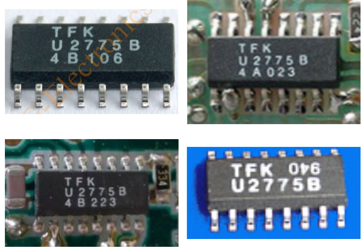

Der U2775 muss älter sein als die Teile von 1997. Ich habe noch einen
Conrad-Katalog von 1991 und da stand der Junghans-Wecker schon drin für
149 DM.
Der Datecode auf den Fotos aus dem Web ist schwer verständlich.
023/106/223 könnte die KW der Jahre 1990 bis 1992 bedeuten, das vierte
steht auf dem Kopf. Vielleicht 1989
Jedenfalls noch mit TFK, nicht mit Temic beschriftet.

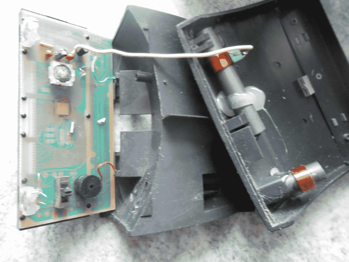

Meinen Wecker habe ich jetzt auch mal geöffnet. Die 3 Knackfrosch-Taster
sind schwarz korrodiert. Da stecken zwei Ferritantennen drin, aber nur
die größere ist angeschlossen. Einsprayen mit Kontakt WL hat keine
Änderung gebracht, er sucht weiterhin vergeblich nach Empfang. Die
Tantal-Tropfenelkos werde ich mal prüfen, aber dazu muss ich das Display
abtrennen, das ist meistens nicht ratsam.

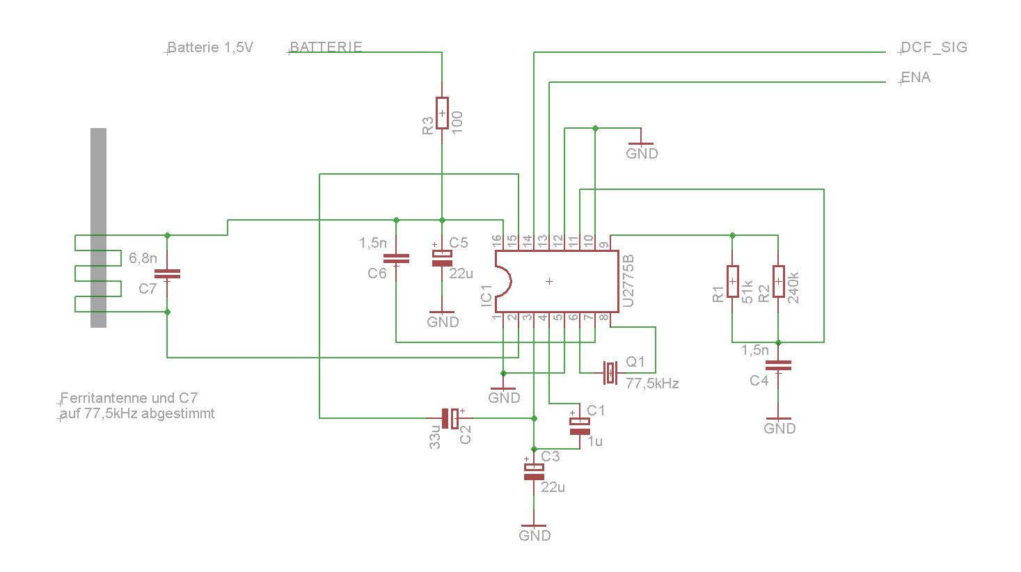

von Ulf L. (ulf_l)
Hier noch das Schaltbild um den U2775 in der Uhr. Den 77,5 kHz Quarz hab
ich getauscht, das hat nix gebracht. Die passiven Bauteile hab ich alle
nachgemessen, die Leitungen durchgeklingelt das hat alles gepaßt. Die
Ferritantenne hat zusammen mit dem 6,8nF Kondensator ihren Peak auch bei
77,5 kHz.
von Kurt (sommerwin)
Ich habe noch nicht weiter geforscht. Die Tantal-Tropfenelkos sollen
gern mal Kandidaten für Langzeitausfälle sein. Auf jeden Fall könnte ich
mal mit dem Oszilloskop das digitale Ausgangssignal anschauen.
Mich wundert, dass da zwei Antennen drin sitzen, eine aber nicht
angeschlossen. Vielleicht gab es eine Version für einen anderen Sender?
Ich sehe da zwei Minaturquarze, im Schaltplan gibt es nur einen. Könnte
zum vergossenen LCD-Controller gehören.

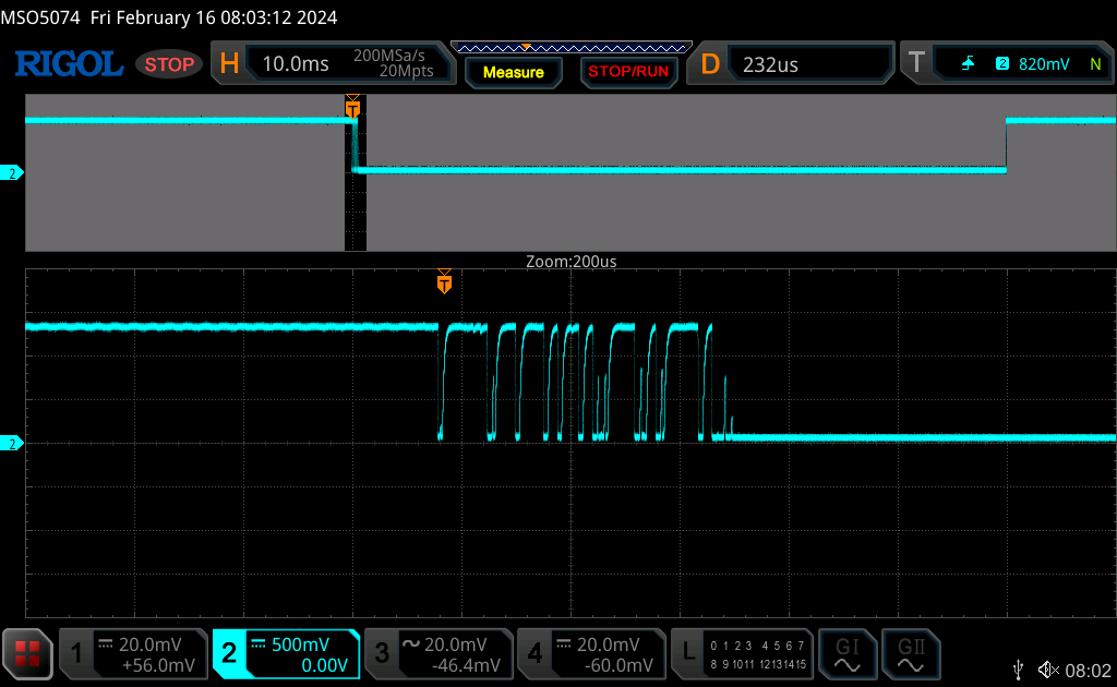

Was kommt denn für ein Signal am Ausgang des U2775 raus? Vielleicht
gibts ja gar kein Problem mit dem Empfänger-IC sondern das Problem
liegt in der Dekodierung.

Wenn die Stromaufnahme des U2775 mit ca. 0.5mA auch stimmt, dann ist der
Empfänger vermutlich intakt. Der Hinweis, die Ausgangsimpulse anzusehen,
kam ja bereits.
von Ulf L. (ulf_l)
@Christoph: der zweite Quarz mit 32,xxx kHz ist für den vergossenen
Uhrenkontroller. Der schwingt tadellos an. In meinem Wecker ist auch nur
eine Antenne.

Das Ausgangssignal war ein guter Tip. Es hat sporadisch Störungen an den
Flanken und die Pause von >1700 ms ist auch nicht vorhanden. In den
anderen Schaltplänen zum U2775B ist ja noch ein Abgleichpunkt vorgesehen
(in meinem Schaltbild R1 R2 als Poti). Das habe ich mal testweise
reingeflickt. Damit konnte aber auch keine Verbesserung erzielt werden.
Da außen herum alles paßt würde ich aktuell von einem defekt des U2775B

von Harald W. (wilhelms)
Dann zeig doch mal ein Bild davon.
von Ulf L. (ulf_l)
Anbei mal ein Beispiel für eine Störung einer fallenden Flanke. Die
Treten sproradisch an steigenden und fallenden Flanken auf.
Die Stromaufnahme ist ca. 220 uA bei einer Betriebsspannung von 1,61V
