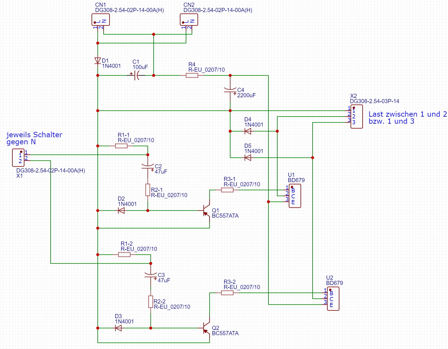

für die Modelleisenbahn habe ich eine Schaltung geplant die
- mit ca. 18V Wechselstrom versorgt wird
- aus einem Dauersignal (Schalter gegen N) einen kurzen Impuls macht
- die Energie des Impulses über einen Kondensator verstärkt
- die positive Halbwelle von L dauerhaft dem Verbraucher zur Verfügung
stellt
Dazu habe ich den angehängten Schaltplan entworfen.
Oben die Spannungsversorgung mit ca. 18V AC zwischen L und N.
Halbwellengleichrichtung durch D1 mit ein bißchen Glättung durch C1
ergeben gemessene ca. 25V DC.
Um die PNP Transistoren Q1 und Q2 herum ist 2 mal diese Schaltung
aufgebaut:
Beitrag "Dauersignal in kurzen Impuls wandeln"
Sie soll bei geschlossenem Schalter gegen N an X1-1 bzw. X1-2 aus dem
Dauersignal jeweils einen Impuls machen.
Mit den Impulsen werden die NPN Transistoren U1 und U2 als Schalter
betätigt. Um kräftige Impulse zu erhalten werden U1 und U2 über C4
versorgt, der über R4 geladen wird.
D4 und D5 sind Freilaufdioden für die zwischen X2-1 und X2-2 bzw. X2-1
und X2-3 angeschlossenen Magnetspulen.
Jetzt muss ich gestehen, daß ich von Transistoren keine Ahnung habe.
Kann ich U1 und U2 einfach so ansteuern oder fehlt noch etwas?
Wie müssen die jeweiligen Widerstände vor den 4 Transistoren sein?
Den einzigen Widerstand, den ich mich festzulegen getraue, ist der
Ladewiderstand R4 mit 200 Ohm.
Vielen Dank für eure Hilfe.
Grüße
Christoph
von Enrico E. (pussy_brauser)
Wenn nur Relais angesteuert werden sollen, dann alle Widerstände 10k.
Aber R4 nur 10 Ohm. Es hängt aber auch von der Last ab.
Wie kräftig sollen die denn sein?
von Peter D. (peda)
Dann solltest Du das ändern oder die Schaltung von jemand anderem machen
lassen.
Die Transistoren arbeiten hier im Linearbetrieb, während sich der
Kondensator langsam auflädt. Ja nach Größe des nicht genannten
Laststromes kann er dabei überlastet werden (SOAR-Kennlinie).
Üblich nimmt man daher für Zeitschaltungen einen Schmitt-Trigger.
Während des Aufladens schalten die Transistoren abrupt ein, nur wenn der
Kondensator fast voll ist, dann kneift der Transistor langsam den
Hintern zu. Der Darlington-Transistor BD679 beschleunigt aber zum Glück
den Abschaltvorgang. Parallel zur BE-Strecke vom BD679 sollte noch ein
2k2 geschaltet werden, damit der Abschaltvorgang noch etwas abrupter
geht.
Für Relaisanwendung kein Problem.
Fällt das Dauersignal weg, ist das auch kein Problem für den Transistor,
weil der Elko sich sowieso über D2 und D3 entlädt.
von Christoph (filly)
Danke schon mal für die Antworten. Scheinbar habe ich nichts
grundsätzlich falsch gemacht.
Ich werde dann mit 10k für die Widerstände außer dem R4 anfangen.
Einen 2k2 parallel zu BE an den BD679 werde ich auch hinzufügen.
Gerne lese ich natürlich weitere Anmerkungen zu der Schaltung.
Angesteuert wird kein Relais sondern ein elektromagnetischer
Stellantrieb, der eine Mechanik bewegt, z.B. eine Weiche oder ein Signal
auf der Modellbahn. Spulenwiderstand ist 29 Ohm, der hat also schon eine
nennenswerte Leistung.
Es gibt einen käuflichen Schaltverstärker, der auch mit einem 2200µF für
den Schaltvorgang arbeitet. Allerdings benötigt der käufliche
Schaltverstärker einen Eingangsimpuls und verstärkt diesen nur. Mit
einem Dauersignal kommt der nicht klar.
Grundsätzlich gehe ich aber davon aus, daß die 2200µF ein brauchbarer
Wert für die Funktion ist. Das habe ich auch schon mit einem Kondensator
ohne weitere Beschaltung getestet.
Den Ladewiderstand R4 habe ich bewusst etwas höher gewählt um die
Stromaufnahme zu begrenzen. Nachher werden 20 dieser Schaltungen
parallel betrieben wobei bis zu 5 Schaltvorgänge gleichzeitg auftreten
können. Eine einzelne Schaltung wird nur im Abstand von mehreren
Sekunden betätigt, so daß eine gewisse Ladezeit kein Thema ist.
