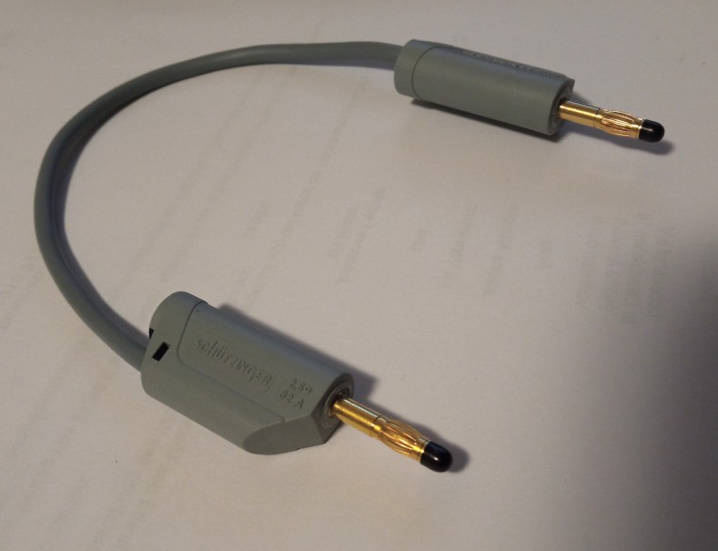

von H. H. (Gast)
Johannes F. schrieb:
> Lamellenbüschel
Federkörbe!
Und da ist Schnepp erste Wahl.

von H. H. (Gast)
Rainer D. schrieb:
> Es ist ja wie es ist, wenn man in einem Forum fragt, dann sind auch für
> den Bastler nur hartvergoldete Arbeitsmittel brauchbar!
Schnepp hat die auch in vernickelt.
> 2,5mm² Kabel sind
> mir auf dem Messtisch zu unflexibel.
Feinstdrähtig und mit Silikonisolierung geht das schon.

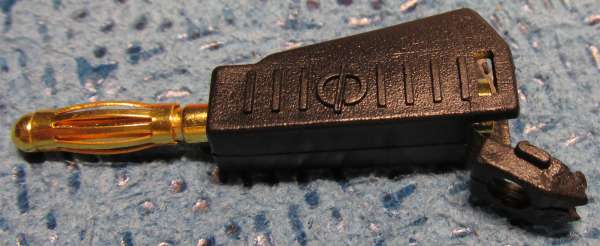

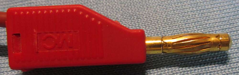

von Stefan K. (stk)
Bauform B. schrieb:
> Selber bauen? Mit den klassischen Büschelsteckern von Hirschmann und
Oder noch schneller mit Wago 215 Bananensteckern und beliebiger Litze.

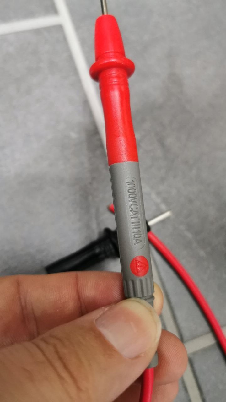

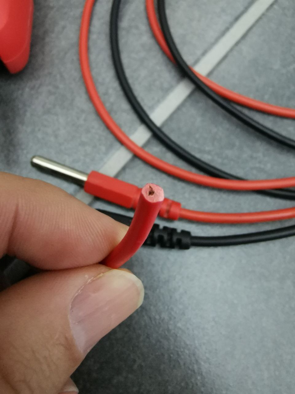

von Thomas (kosmos)
ich würde auch sagen selber bauen. Dann weist du was du hast. Gut du
könntest es mit Belastung durchmessen wie stark die Spannung abfällt.
Das habe ich gestern reklamiert, Messspitze/-leitung die für 10A
geeignet sein soll. Gut ich verwende da eh andere Messleitungen/Spitzen,
aber wenn die das schon so bewerben muss das auch stimmen.

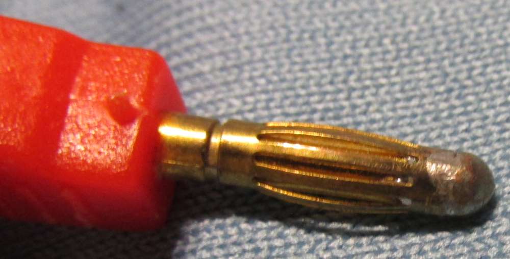

Solche Stecker habe ich 2015 über Aliexpress bezogen. Der Korb sitzt
lose drauf, die Dinger sind unzuverlässig, setzen aus. Fertige Kabel
brauche ich nicht, die löte ich nach Bedarf an.
Im Anhang ein Original von MultiContact, die haben sich mehr Mühe
gegeben.
Eine Bastellösung ist, den Korb in Richtung Spitze zu schieben und zu
verlöten, er muß sich nach oben ausdehnen können. Da man das nicht
perfekt hinbekommt, nach dem löten überfeilen. Nicht chic, aber hier
dennoch nutzbar.
> geeignet sein soll.
Einfach Quatsch, ohne Verstand eingekauft. Solche Kabel mit Meßspitze
habe ich auch gekauft und käme niemals auf die Idee, die mit Strom zu
belasten. Die nutzt man zur Spannungsmessung, da ist es egal, wie dünn
deren Seele ist. Mit richtig spitzer Spitze und nach Ali "Colour gülden"
funktionieren die sehr gut.

von Thomas (kosmos)
> deren Seele ist.
Ich habe das Multimeter eigentlich nicht zum Strom messen im 10A Bereich
gekauft, da mir mein Netzteil den Strom anzeigt, spielt aber gar keine
Rolle wenn die 10A auf die Messleitung schreiben und sie das nicht kann
ist das nicht meine Schuld. Nun gut ich habe eine Teilerstattung
erhalten und alles ist wieder gut. Verstehe gar nicht wie man sich
darüber aufregen kann, aber gut das man sich hier wieder abregen kann.
