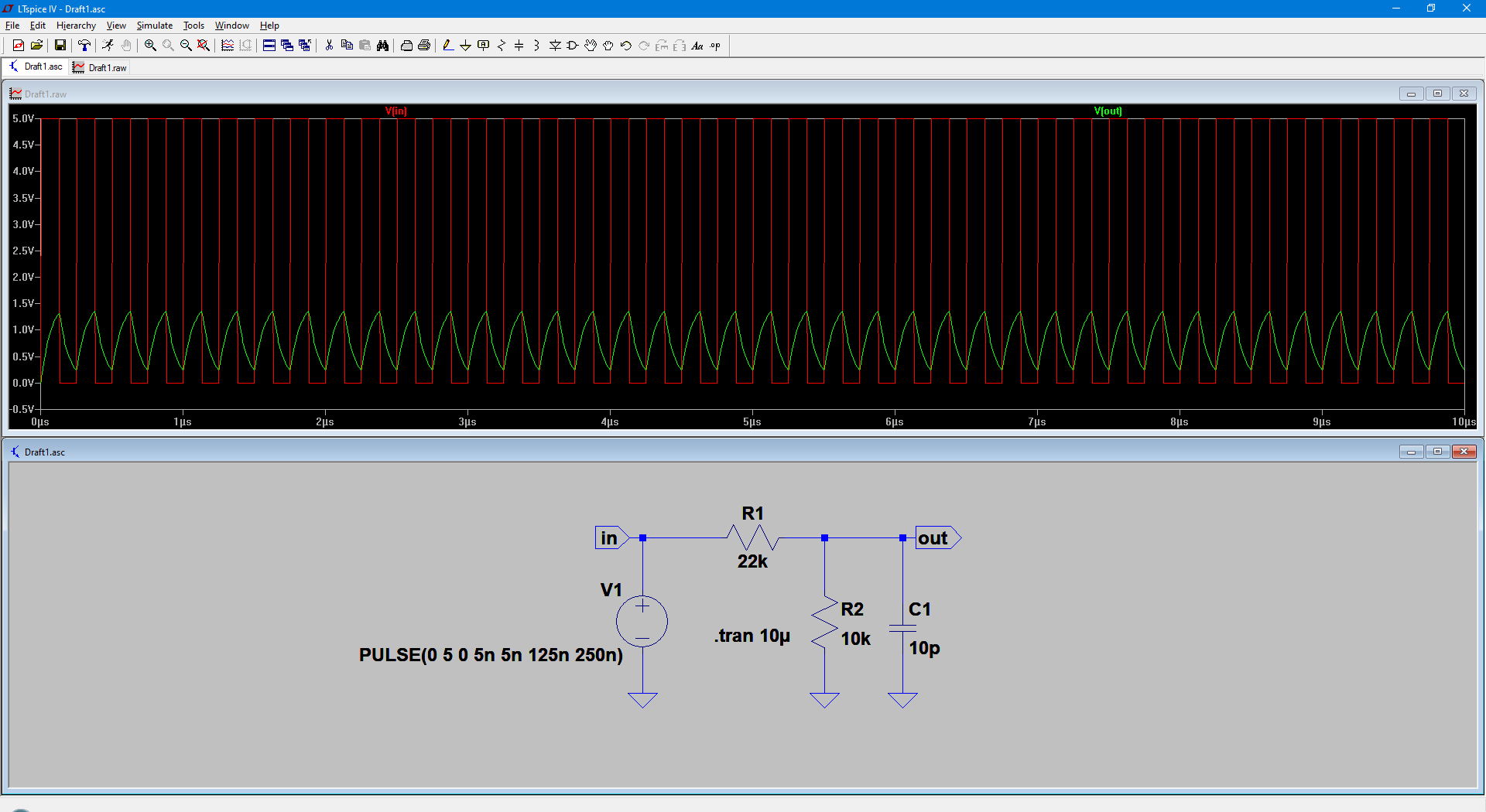

von Ob S. (Firma: 1984now) (observer)
Norbert schrieb:
> Ob S. schrieb:
>> Wenn das mal nicht verdammt eng wird...
> Hmmm, ja. Muss das Scope letztlich entscheiden.
Man kann sowas auch ausrechnen. Sogar ausrechnen lassen. Siehe Anhang.
von Norbert (der_norbert)
Stimmt. Der Herr Euler hat uns freundlicherweise eine passende Zahl
hinterlassen. Falls man's selbst machen möchte.
LTspice habbich übrigens auch. (Sogar genutzt)
Wo kommen denn die 10kΩ R2 her? Der RP2040 hat zwischen 50kΩ und 80kΩ
Pull-Down.
Da sah das vorhin, als ich es probiert hatte, schon ganz anders aus.
Ich war zu faul, im DB nachzuschauen.
> Pull-Down.
Das ändert rein garnix an der Amplitude des AC-Anteils. Verschiebt die
Sache bloß DC-mäßig nach oben. Um das sagen zu können, brauchte ich
nichtmal erneut LTSpice anwerfen.
Ob S. schrieb:
> Verschiebt die
Und wenn die Amplitude nun plötzlich deutlich über und unter die
Hysterese geht?
Norbert schrieb:
> Ob S. schrieb:
>> Verschiebt die
> Hysterese geht?
Dann reicht das zwar, um ein (näherungsweise symmetrisches) Taktsignal
einzulesen, aber nicht, um auch die anderen Signale korrekt zu erfassen,
die ja alles andere als symmetrisch sein werden.

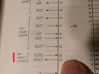

Jetzt muß ich mal ganz dumm zwischenfragen. Könnt Ihr evtl. über den
Busrequest die Herrschaft über den Bus erlangen und alles abfragen, was
Euch fehlt?
von Georg G. (df2au)
BUSREQ und Co sind für die Anbindung eines DMA Controllers gedacht.
Damit geht die CPU in Lauerstellung und gibt alle Busleitungen frei. Da
u.A. auch die M1 Leitung freigegeben wird, passt die ganze Dekodierung
dann nicht mehr. Bringt also nichts.

2. BUSREQ:
> Könnt Ihr evtl. über den Busrequest die Herrschaft über den
> Bus erlangen und alles abfragen, was Euch fehlt?
Kann nicht verwendet werden, da die CPU erst im nächsten Fetch zyklus
(e.g. M1) darauf reagiert. Das heißt ein Opcode wird erst komplett zu
Ende gelesen und bearbeitet, bevor die CPU dann über BUSACK dem sender
signalisiert, daß es alle control, address und datenleitung in high
impedanz gesetzt hat.
