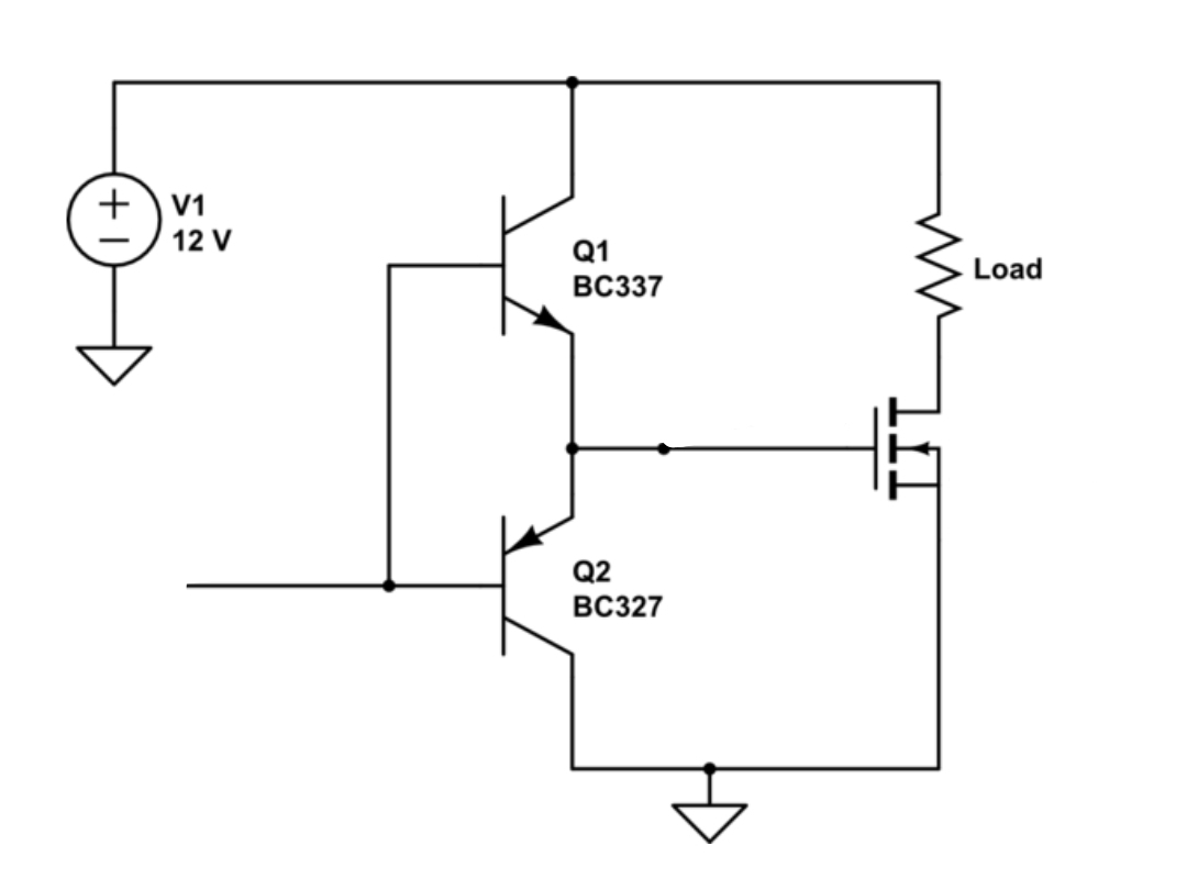

Bei einer Belastbarkeit von 200mA und einer PWM-Frequenz von nur max.
250Hz könnte man sogar auf sämtliche Widerstände verzichten und den
N-Mosfet einfach mit einem zwischengeschalteten Push-Pull-Treiber
ansteuern.

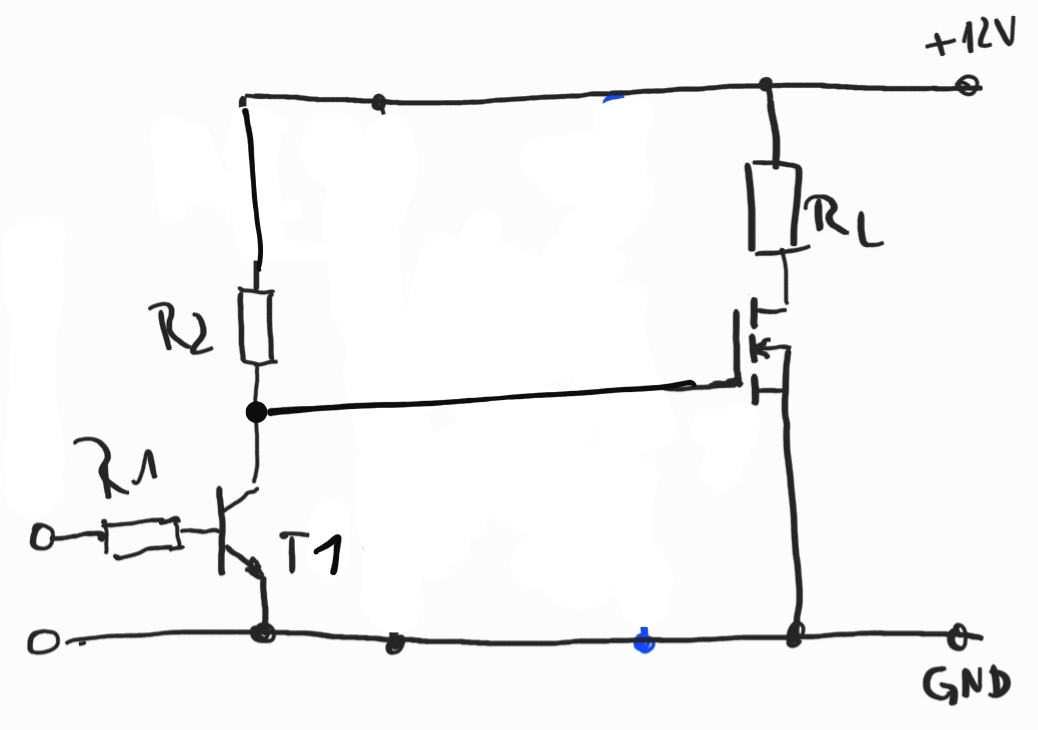

Zur Ansteuerung gibt es noch eine Besonderheit:
Das Signal wird generiert über einen Open-Collector-Ausgang --> mein
Ansatz wäre gewesen, einfach einen 1k Pull-Up ranzuhängen, das bewirkt
aber eine Invertierung des PWM-Signals und dann könnte man auch keine
0,2A mehr zur Verfügung stellen. Falls da jemand eine bessere Lösung
hat, bin ich absolut offen dafür. Problem ist, dass der
Open-Collector-Ausgang quasi eine Blackbox ist - ich habe weder Zugriff
auf das Gate des Lowside-Switches, noch auf den Typ oder andere Daten.
Beste Grüße

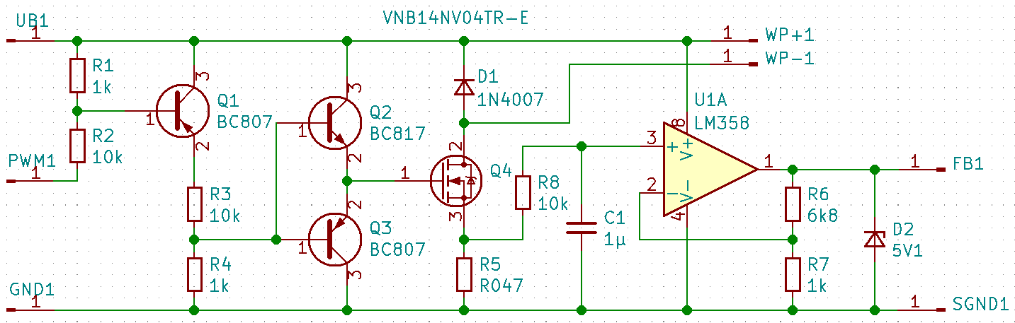

von Marcel V. (mavin)
Ths S. schrieb:
> mein Ansatz wäre gewesen, einfach einen 1k Pull-Up ranzuhängen, das
> bewirkt aber eine Invertierung des PWM-Signals
T1 ist dein Open Collector Ausgang, T2 ist ein zusätzlicher
PNP-Transistor für die Invertierung.
T3 und T4 ist bereits deine Push-Pull-Treiberstufe.
von Ths S. (motorburner)
Hallo Marcel,
danke für den Stromlaufplan. Dazu habe ich ein paar Fragen:
1. der PNP übernimmt quasi die "Rückinvertierung" des invertierten
PWM-Signales. Worin liegt der Vorteil des PNPs gegenüber einer weiteren
NPN-Lowside?
2. Brauchen wir bei 250Hz wirklich schon eine Push-Pull-Treiberstufe für
den Omnifet?
Vielen Dank und beste Grüße!
Ths S. schrieb:
> Worin liegt der Vorteil des PNPs gegenüber einer weiteren NPN-Lowside?
Mit einem weiteren NPN-Transistor fließt sonst bei Nichtansteuerung
immer ein hoher Querstrom durch R3 und R5.
> den Omnifet?
Theoretisch genügt auch eine einzige niederohmige kräftige
NPN-Transistorstufe mit relativ hohem Querstrom im ausgeschalteten
Zustand.

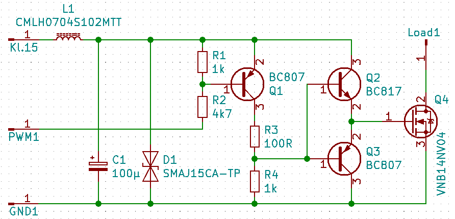

Hallo Marcel,
ich habe das Ganze mal dimensioniert und mit einer Strommessung
versehen, die ein 0-5V Analogsignal ausgibt. Bauteile sind allesamt SMD.
Kannst Du mir Feedback geben?
Beste Grüße

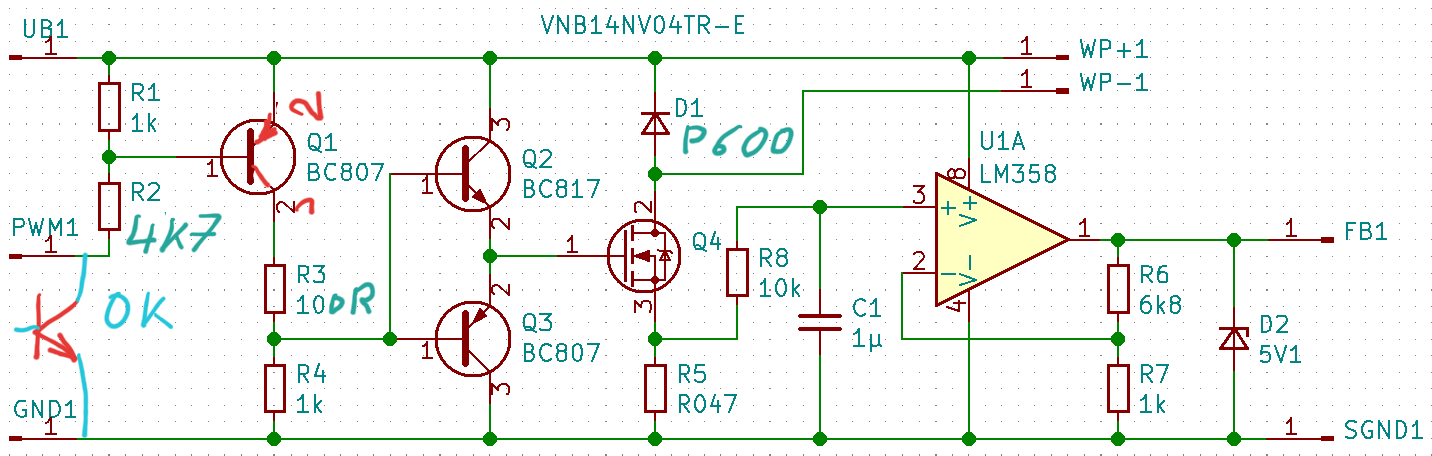

R1=2k2, R3=100R, C1=10uF, bei Q1 sind E und C vertauscht, D2 belastet
ohne 1k Vorwiderstand evtl. den LM358.
Geringe Ströme können evtl. nicht exakt mit dem LM358 als 0-5V Signal
wiedergegeben werden, weil der LM358 erst ab 0,3V am Eingang anfängt zu
"zählen".
Bei den ersten 6 Ampere können also Ungenauigkeiten auftreten.
Hallo Matthias,
die 1N4007 ist nur ein Dummy. Ich würde wahrscheinlich eine SK82 nehmen,
die kann zwar nur 8A dauerhaft, aber für SMB/SMC gibt es keine Diode mit
mehr Strom. Der Spitzenstrom liegt mit 30A ja auch deutlich höher.
Die Idee mit dem Messverstärker werde ich wahrscheinlich ohnehin
verwerfen, weil die Temperatur direkt überwacht wird. Falls die Pumpe
ausfällt, bekommt man das (indirekt) über die Temperaturerhöhung mit.
Kannst Du eventuell etwas zu meiner obigen ersten Frage sagen? Warum die
Spannungsteiler?
Beste Grüße
Wird nicht lange halten.
> Warum die
> Spannungsteiler?
Welche? R1/R2 und R3/R4? Keine Ahnung, die hast du da eingezeichnet.
R3/R4 ist jedenfalls Unsinn, denn du willst ja auch nach den
Emitterfolgern noch Spannungshub haben. R3 sollte also eher eine
Drahtbrücke sein, R4 kann so bleiben.
R1/R2 hängen davon ab, wie dein Steuersignal aussieht. Wenn das aus
einem MC kommt dann fehlt da noch ein NPN zwischen R2 (Kollektor) und
Masse (Emitter). An der Basis dann über 330 - 1k Widerstand einspeisen.
R2 deutlich verringern auf z.B. 1k oder 2k2.
Denke dran, Q1 richtig herum zu polen - Emitter muss auf Plus.
Hallo Matthias,
tatsächlich habe ich den Stromlaufplan nur aus dem Beitrag von Marcel V.
kopiert:
Hier ist auch erklärt, dass es sich nicht wie von Dir beschrieben:
> Wenn das aus
> Masse (Emitter)
um einen MC-Ausgang handelt, sondern um einen Open-Collector-Ausgang.
Leider meldet sich Marcel V. nicht, sonst hätte ich ihn direkt nach den
Spannungsteilern gefragt. Irgend einen Sinn müssen die ja haben, aber
das erschließt sich mir nicht ganz.
Beste Grüße
von Alexander (alecxs)
Bei Marcel V. (mavin) sieht das aber anders aus.
Beitrag "Re: PWM-Endstufe gesucht"
Wenn es ok ist, das der MOSFet durchgeschaltet wird, wenn der OC Ausgang
low wird, dann kannst du an R2 den OC Ausgang direkt anschliessen. Die
Anmerkung gilt trotzdem. R2 deutlich verringern auf 2k2 und R3 auf null
Ohm reduzieren.
Q1 umpolen nicht vergessen.
R3 mit 100 Ohm dient nur dazu, dass das Gate nicht mehr als 12V sieht.
Da deine Versorgungsspannung 13,8V beträgt kann R3 zur Not auch
weggelassen werden, dein Mosfet hält schließlich max. 18V (GS-Strecke)
aus. Erst ab einer Versorgungsspannung von 18V wird R3 wieder wichtig.
R1 sorgt für ein zügiges Abschalten von Q1.
von Sebastian S. (dsebastian)
Ths S. schrieb:
>             11 KB
Ths S. schrieb:
> - maximaler Ausgangsstrom PWM-Signal: 0,2A
Ich muss zugeben, dass mir der Bedarf der Push-Pull-Stufe nicht so recht
klar ist; bzw. ich sie eher für schädlich halte.
Der MOSFET VNB14N04TR-E hat einen maximalen Eingangstrom von +-20mA
(absolute Ratings!), die du mit der Stufe nicht sicher einhalten kannst.
Aber gleichzeitig deine PWM locker kann. Wozu also?
Darüberhinaus hat der VNB14N04TR-E einen maximalen Drainstrom von 12A,
was mit
Ths S. schrieb:
> Eine Gleichstrommaschine (12A @ 13,8V) soll mittels PWM angesteuert
> werden.
arg knapp bemessen ist. Suche dir einen anderen (/stärkeren) heraus.
> Ohm reduzieren.
Derweile hat Marcel V. ja geantwortet - er hat andere Werte
vorgeschlagen. Könnt ihr beide eventuell erklären, wie ihr auf die Werte
gekommen seid? Du hast ja 2k2, er aber 4k7 vorgeschlagen. Ich will das
nicht in Frage stellen, sondern gerne verstehen.
Ist notiert - war ein Zeichenfehler.
Mi N. schrieb:
> Bei VNPxyz ist keine Schutzdiode notwendig. Vclamp sorgt für den Schutz.
Der Meinung war ich eigentlich auch, weil ich die VNP/VND/VNB als
Treiber für Magnetventile aus der Pneumatik kenne, die PWM angesteuert
werden. Wenn die Diode weggelassen werden kann, passt mir das super.
> weggelassen werden
Jetzt, wo ich die Funktion verstanden habe, werde ich R3 verbaut lassen.
Nur zum Verständnis - R1 lässt Q1 schneller abschalten, weil der
effektive Widerstand zum Hochziehen der Basis geringer ist, richtig? Ab
welcher Frequenz wird das relevant?
Mi N. schrieb:
> Stichwort LM358: der kann überhaupt nicht zählen. Sein
> Gleichtaktarbeitsbereich liegt dafür bei 0 - Vcc-1,5 V (siehe
> Datenblatt).
Wie geschrieben - eigentlich brauche ich keine wirkliche
Stromüberwachung, sondern nur eine Überwachung, ob überhaupt irgend ein
Strom fließt (also der Motor der Pumpe läuft). Falls das nicht mit
einfachsten Mitteln umsetzbar ist, kann das entfallen.
Beste Grüße
Edit: neuer Beitrag.
Da habe ich mich anfänglich aufgrund falscher Informationen geirrt - da
ist nur ein Open-Collector-Ausgang vorhanden, dessen Kollektor max. 10A
kann - in dem Falle leider wenig relevant.
> arg knapp bemessen
12A sind die lineare Stromlimitierung. Die Gleichstrommaschine nimmt die
12A mit einer zulässigen Einschaltdauer von 5% auf - in meinem
Anwendungsfall absolut irrelevant. 10A sind der Dauerstrom, der für die
Auslegung relevant ist.
Noch eine Frage @Marcel V.: Warum ist die Widerstandsstrecke R1/R2 so
viel hochohmiger als die Widerstandsstrecke R3/R4? Damit die
Push-Pull-Treiberstufe mehr Strom bekommt?
Der Widerstand darf nicht zu groß sein, damit die Basis schnell
eingeräumt werden kann (Steilflankigkeit), aber auch nicht zu klein
(unnötig hoher Basisstrom).
Für das Ausräumen ist R1 zuständig.
Ths S. schrieb:
> Ab welcher Frequenz wird das relevant?
Schon ab 1 Hz. Der Mosfet will zügig seine Gatekapazität ge- und
entladen bekommen.
Ths S. schrieb:
> Falls das nicht mit einfachsten Mitteln umsetzbar ist, kann das
> entfallen.
Probier mal den MC33202 der macht im Zweifel auch kein schädliches Phase
Reversal, oder nimm einen anderen Rail to Railtyp. Ansonsten musst du
dem LM358 eine negative Versorgungsspannung spendieren.
Ths S. schrieb:
> Damit die Push-Pull-Treiberstufe mehr Strom bekommt?
Die Push-Pull-Treiberstufe benötigt kaum Strom, die will Spannung sehen.
Es ist schließlich eine Kollektorschaltung.
Bei Q1 muss nur der Basisstrom mit R2 begrenzt werden (R1 darf dabei
nicht zu klein werden)!

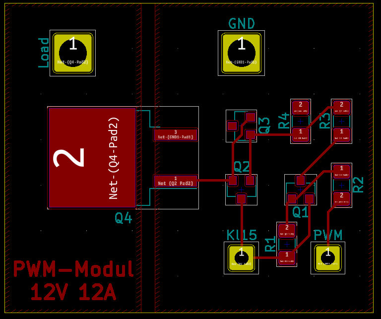

Anbei das Platinenlayout:
- Die Strommessung ist ebenso wie die Freilaufdiode rausgeflogen.
- Top-Layer geteilt in Drain und GND
- Bottom-Layer nur GND
- MOSFET-Kühlfläche 4,2cm² -> 37,5k/W Wärmewiderstand bei D2PAK
Falls keine Einwände bestehen, gebe ich das so bei JLCPCB mit 70µ Kupfer
in Auftrag.
Beste Grüße und danke euch!
Ths S. schrieb:
> Du hattest vorher Q1 erwähnt, aber Q1 ist doch der PNP-Invertierer und
> nicht der MOSFET. Da gibt es doch keine Kapazität, oder?
Doch, jeder BJT hat mehr oder weniger eine Millerkapazität.
Mi N. schrieb:
> So 'zügig' wie bei der DB? Oder meinst Du 'sofort' oder 'unmittelbar'?
Wenn die ganze Mosfetansteuerungsmimik schon mal ein steilflankiges
Rechtecksignal für den Mosfet zur Verfügung stellen kann, ist das kein
Nachteil.
Künstlich verschleifen kann man das Rechteck ggf. mit einem 10-47 Ohm
Gatewiderstand am Ende der Kette immer noch.
> in Auftrag.
Ohne Testaufbau kann man sich damit ordentlich die Karten legen!
Die Leiterbahnen sind unnötig dünn. Vias und stromtragende Pads könnten
größer sein. Topseite mit Automasse fluten (Umweltschutz).

Gibt es da irgendwelche größeren Kniffe oder Sackgassen? Ich hätte ohne
eure Hilfe einfach einen zweiten NPN genommen und den Strom bei
Nichtansteuerung einfach akzeptiert, aber Marcel hat eine deutlich
bessere Lösung (Danke dafür!) vorgeschlagen. Falls es noch was Besseres
gibt - immer her damit, ich bin für jede Hilfe dankbar.
Okay, hatte bisher für die kleinen SMD Sachen eigentlich immer 0,25mm
Leiterbahndicke genommen und war der Meinung, dass im Kleinsignalbereich
(also die Ansteuerung) sowas ausreichend ist, gerade auch weil 70µ
Kupfer.
Sollte aber kein Ding sein, auf 0,4...0,5mm zu gehen, ist notiert.
> größer sein
Die Vias zum Einlöten der Kabel sind für 0,75mm² (Kl.15 & PWM) sowie
2,5mm² (Load & GND) ausgelegt und liegen ja in Mitten der ausgefüllten
Flächen (die sind nur ausgeblendet). Meinst Du, ich sollte das
Solder-Pad für die Source des FETs größer gestalten, um mehr Lötzinn
aufzubringen?
Was ist Automasse?

Ths S. schrieb:
> Ist aus dieser Sicht die
> Verwendung einer 16V-Z-Diode zusammen mit einem vorgeschaltetem
> 1k-Widerstand von Gate nach Masse zielführend?
Eher solltest du in dem Fall mal anständig abblocken. Also Elko an die
Versorgung, Drossel und TVS Diode gegen Masse in die Plusleitung. Als
Beispiel für Dinge, die im Auto nicht gestört werden wollen, kannst du
den Eingang von Autoradios als Beispiel nehmen.
Also quasi einen Tiefpass 2. Ordnung und dahinter eine 18V
Supressordiode für Kl.15 und dafür das Gate ungeschützt lassen? Okay,
das ist kein Thema.
Beste Grüße
habe das mal als Stromlaufplan zusammengestellt, mit 1mH Induktivität,
100µ 50V Elko und 15V TVS-Diode.
Ist das jetzt ausreichend stör- und spannungsspitzenresistent für
direkten Anschluss an Batteriespannung (also ohne PDM)? Theoretisch kann
R3 jetzt entfallen, oder sollte man den trotzdem drinnen lassen?
Beste Grüße
