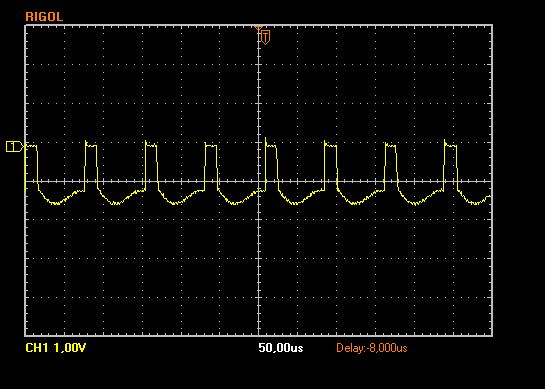

Im Beitrag oben hattest Du meine Oszillator-Version 7 kommentiert:
Beitrag "Re: Induktiver Positionssensor - Fragen dazu"
Entweder ich verstehe Dich falsch, oder Du liegst diesmal falsch, denn
ich meine nicht, dass die Verstärkung in dieser Schaltung bei v=1+R4/R7
liegt.
Wenn der Schwingkreis (wie bei vielen Oszillatoren) direkt am Ausgang
des OpAmps liegen würde (wenn also R3=0 Ohm wäre), so gebe ich Dir
recht. Das ist bei meiner Schaltung aber nicht der Fall.
Das "Raffinierte" an der Schaltung ist, dass der Spannungsteiler aus R3
und Z (Z sei hier der RLC-Parallelschwingkreis) den Umfang der
Mitkopplung bestimmt.
Und weil die Impedanz des Parallelschwingkreis bis zur Resonanzfrequenz
ständig zunimmt, so nimmt auch die Mittkopplung immer weiter zu.
Irgendwann wird das Teilerverhältnis Z/(R3 + Z) größer sein als die
Verstärkung v=1+R4/R7, was unweigerlich zur Katastophe führen würde, da
dann die Schleifenverstärkung > 1 wird.
Ich schreibe explizit "würde zur Katastrophe führen", denn der Op Amp
kann in Realität ja keine unendlichen Spannungen an seinem Ausgang
produzieren.
Er wird also in die durch seine Betriebsspannung vorgegebene Begrenzung
laufen (daher der Rechteck am OpAmp Ausgang).
Und in diesem Fall spielt dann R3 die entscheidende Rolle, denn er
begrenzt die Energie, die dem Schwingkreis (SK) während einer
Rechteck-Halbperiode zugeführt wird.
Meiner Meinung nach verläuft's nun so:
- wird mehr Energie zugeführt als im SK an R1 verloren geht, so wird
  sich der Schwingkreis weiter aufschwingen und die Amplitude zunehmen
- die Zunahme der Amplitude bewirkt jedoch, dass für R3 weniger Spannung
  "übrig" bleibt und somit weniger Energie eingekoppelt werden kann.
- Letztendlich wird sich also ein Gleichgewicht einstellen zwischen
  über R3 eingespeister Energie und an R1 verlorener Energie.
Und dann sehen wir einen halbwegs schönen Sinus, der vom OpAmp immer
schön im eigenen Takt "angestuppst" wird.
Viele Grüße
Igel1

von Andreas S. (igel1)
Mist - ich wollte eigentlich zum besseren Verständnis meines letzten
Beitrags nochmals ein Bild der Schaltung anhängen. Jetzt ist mir Frank
O. zuvor gekommen und ich kann meinen letzten Beitrag nicht mehr
editieren.
Daher hier - zwei Beiträge später - nochmals ein Bild der Schaltung auf
die ich mich in meinem letzten Beitrag beziehe.

Bin gespannt.
Trotzdem könnte ich mir vorstellen, dass dieser Plott auch nicht optimal
funktioniert.

... und schon sind die Ausreisser verschwunden und die Pulslängenmessung
mit dem Arduino funktioniert richtig gut => Problem gelöst.
Im Anhang ein Bild, wo ich den Ferrit-Stoessel langsam aus der Spule
ziehe, um ihn dann sofort wieder hineinzustecken - man sieht dort
wunderschön auf dem "Serial Plotter", der ja Teil der Arduino IDE ist,
wie sich die Pulslängen verändern - alles ohne Ausreisser.

Nachdem ich alles weggeworfen hatte, habe ich noch einmal angefangen.
Man sollte das auch vielleicht nicht zwischen zwei und vier Uhr morgens
zusammen bauen.
Ich habe also die Schaltung von Peter noch einmal aufgebaut und siehe
da, bei mir wurde etwas sichtbar.
Die Werte von Enrico habe ich dort eingesetzt, bis auf den Kondensator,
der hat 16nF.
Den Rest habe ich empirisch ermittelt. Wer mag kann nachrechnen warum
das so am besten funktioniert.
13KHz Rechteck, mit 20% Duty,  +2,5V, -2V.
Sobald ich da etwas dran ändere, bekomme ich nicht mehr diesen schönen
Spannungshub hin.
Das ist die Basis; erstmal.
So, jetzt könnt ihr meckern
Sehe ich da einen 47k und einen 10k Widerstand?
von Frank O. (frank_o)

von Peter D. (peda)
Das kann hinten und vorne nicht stimmen. Am Treiberausgang darf nur
positiv (0V..VCC) rauskommen.
Und am Schwingkreis max -0,7V..+0,7V und ein ziemlich guter Sinus.
Frank O. schrieb:
> Der Arduino zieht das ganz schon runter.
Wie soll das gehen?
Die wenigen pF und <1µA Leckstrom können den Treiber nicht beeinflussen.
Ich hatte es nicht gewagt zu schreiben, aber eigentlich sehe ich das
auch so ...
Daher folgende 4 Fragen:
1.) Ist der 4,7k-Widerstand vielleicht doch ein 47k Widerstand?
2.) Hast Du dort, wo ich das rote Kreuz ins Bild gesetzt habe,
    in Deinem Streifenraster eine Unterbrechung eingebaut?
    Ansonsten hättest Du evtl. versehentlich die Basis von
    Q1 mit dem Emitter von Q1 verbunden.
3.) Ist die Basis von Q1 mit GND verbunden (ist auf Deinem Bild
    nicht so direkt sichtbar)?
4.) Betreibst Du die Schaltung an Deinem Funktionsgenerator oder
    an einer 12V Festspannungsquelle?
Und noch 2 Bitten:
1.) Bitte spendiere auch noch ein Bild von der Platinen-Unterseite.
2.) Bitte schreibe uns, wo genau Du die besagten
    "13KHz Rechteck, mit 20% Duty,  +2,5V, -2V." gemessen hast.
Viele Grüße
Igel1
Wie gut, dass ich euch habe!!!!
Lieben Dank!
Man, man, man! Drei poplige Transistoren und ich baue da immer noch
einen ein.
Ja klar, habe ich glatt vergessen zu trennen. Wollte ich eigentlich
gemacht haben.
Andreas S. schrieb:
> Aber Du dachtest Dir vermutlich: das Mistdingens schwingt nicht, also
> muss ich dem mit meinem FG auf die Sprünge helfen :-)
Haargenau so war das! Dabei habe ich schon verstanden, wie diese
Schaltung arbeitet. Ist ja auch nicht ganz so schwer.
Erschreckend wie du dir das herleitest.
So, mittlerweile sind alle Fehler behoben. Grd an der Basis von T1 hatte
auch gefehlt und dann war noch eine Lötbrücke, die einen Kurzschluss
verursachte.
Peter, Enrico und vor allem dir, Andreas, vielen Dank für euren Einsatz.
Das sieht jetzt richtig geil aus, auf dem Oszi.

Werden denn wirklich 12V benötigt, damit die Schaltung schwingt?
Hier nochmal einige Bilder zu meiner ersten Schaltung. Sie schwingt
bereits ab 0,5V. Bei 2V sieht man schon, wie der Sinus begrenzt und die
Frequenz abnimmt.
Nain Peter, auf keinen Fall.
Ich werde in der einem Version 84V (nominal 80V), 12V und 5V zur
Verfügung haben. Die die andere Version wird mit 12V und 5V arbeiten.
Ich kann mir das beliebig herunter teilen.

von Frank E. (ffje)
Ich habe mal den Oszillator mit OP richtig/schön gemacht.
Er läuft mit 12V, 5V-OPs hat meine LTspice nicht.
Bei 7mH und 30 Ohm hat er ca. 12,7 kHz.
Bei 14mH und 70 Ohm hat er ca. 8,9 kHz.
Mit den Ohms ist der temperaturabhängige R der Induktivität gemeint;
bei disen Werten liegt die Abweichung im Promille-Bereich.
Enrico E. (pussy_brauser)   21.02.2024 19:30
pedas Oszillator ist auch schön, bei der hohen Frequenz
ca. 10-er kHz-e ist der Xl gegenüber dem R sehr groß,
auch das ergibt eine nur geringe Temp.abhängigkeit.
Das Gewuckel mit Rechteck-Beaufschlagung des Sensors
ginge auch, wenn ein großer R in Reihe zum Sensor
kommt, nach dem Prinzip von Laberkopp.
Den Ausgang des Oszillators käme bei mir nach Spg.teiler auf einen
Schmitt-Trigger-Inp eines PIC, es käme Frequenzzählung zum Einsatz.
Ich habe hier ja schon über ADC zur Auswertung gelesen???,
wozu so'n Firlefanz, weiss ich nicht!,
außerdem brauchen (manche/etliche) ADCs variable Zeit.
Für Interessierte, jFET als steuerbarer Widerstand.
mfG  fE
Frank E. schrieb:
> Bei 7mH
Hallo Frank!
Schön dass du noch dabei bist.
Der Sensor hat 5,2mH. Aber mit Peters Schaltung komme ich auch jeweils
ungefähr auf die halbe Frequenz.
Ich hatte ganz vier Fehler in der Schaltung (oh Gott).
Der Sensor ist im Prinzip abgeharkt. Im Moment habe ich ziemlich viel um
die Ohren. Na ja, ab und zu muss ich noch ein bisschen Geld verdienen.
Heute hatte ich einen Tag Urlaub, war aber auch erst um 19.30 Uhr mit

Ich habe die Simulation laufen lassen und dann am Gate die Messung
gestartet. Da kommen halt die unterschiedlichen Spannungen und das habe
ich als Bild zurück geschickt.
Frank, der Sensor ist wirklich durch.
Ich brauche im Wesentlichen "Auf" und "Zu". Die Bewegung zu erfassen,
das wäre eine zusätzliche Funktion die Diagnose zu verfeinern. Geht aber
nur, wenn der Schieber sich minimal bewegen lässt, auch wenn er
mechanisch gar nicht verriegeln kann. Damit könnte ich "sehen", dass der
Verrieglungsmagnet grundsätzlich arbeitet.

von Enrico E. (pussy_brauser)
Andreas S. schrieb:
> Die ist dann (R2 = 1K) nämlich kein! SINUS mehr,
> die Frequenz hängt dann! auch sehr stark von der
> Versorgungs-Spg. (daher die Vsource-Linie) ab.
R2 muss tatsächlich eine Größenordnung von etwa 100k haben, damit die
Frank O. schrieb:
> Der Sensor ist doch längst durch.
Aber wie man sieht, ist die Sache mit der Frequenzstabilität eben doch
noch nicht ganz durch! Der 100k für R2 hat aber nochmal eine richtige
Verbesserung gebracht. Jetzt muss am Ausgang aber doch wieder ein
Schmitt-Trigger nachgeschaltet werden.
Ein perfekter Sinus ist es zwar trotzdem noch nicht geworden, aber der
Schmitt-Trigger macht sowieso wieder ein Rechteck draus. Zumindest ist
jetzt die Frequenz ausreichend stabil geworden.
Nachtrag: Für den Parallelschwingkreis habe ich die Werte 7mH und 6,8nF
durch 10mH und 10nF ersetzt, weil nix anderes da war. Aber das tut
eigentlich nix zur Sache.
Dieser Thread wird trotzdem langfristig betrachtet, sowohl den
Physikprojektethread, als auch den Physikolympiadethread von der Anzahl
der Beiträge her, wieder überholen. Davon bin ich fest überzeugt ;)
Enrico E. schrieb:
> Zumindest ist jetzt die Frequenz ausreichend stabil geworden.
Rein aus Interesse: welche Frequenzwerte hat Du bei der Beschaltung mit
R2=10k bzw. R2=100k bei unterschiedlichen Betriebsspannungen gemessen?
Mit einem 10k halbiert sich die Frequenz, wenn die Versorgungsspannung
von 2V bis auf 12V angehoben wird.
Mit einem 100k sinkt die Frequenz, bei gleicher massiver
Versorgungsspannungserhöhung nur um etwa 5%.

von Frank E. (ffje)
Enrico E. schrieb:
„Beim nachfolgenden...Primitivstverstärker ...zwecks Linearisierung...“
Der Q3-Versrärker muss gerade nicht! linear, sondern „bis in die
Bande“ übersteuern, damit der ATmega möglichst steile Flanke sieht.
FRAGE: Was macht denn ein ST mit lahm an/absteigenden Signalverläufen?
Gib‘s da ‚ne App für?
‚nen Rollstuhl für‘s Denkfleisch
mfG fE
Frank E. schrieb:
> Der Q3-Verstärker muss gerade nicht! linear, sondern „bis in die
Das tut er trotz 47k immer noch (siehe Oscarbild). Aber der 47k vor Q3
sorgt auch dafür, dass der Q3-Verstärker einen hohen Eingangswiderstand
erhält und der Oszillator dadurch weitestgehend nicht belastet wird und
somit in Ruhe gelassen wird.
Peter D. schrieb:
> Auch kann man davon ausgehen, daß keine großen Temperaturunterschiede
> das Gleichgewicht stören.
Das kommt noch dazu.

https://www.mikrocontroller.net/attachment/628507/hier-geschieht-ein-wunder2.jpg
https://www.mikrocontroller.net/attachment/627797/20240314_160401.jpg
"Andreas S. (igel1)  16.03.2024 09:00  Zen.mp4 (2,25 MB)"
sh. Bildformate, Kapitel 2
https://www.mikrocontroller.net/attachment/627734/1710373069630_1.jpg
bow-ey, 'n Netzteil und 'n Multimeter, bow-ey, aber der Stromsensor...,
wenn einer von meheren mal auch das tut, was im Datenblatt steht...,
es käme einem Wunder gleich. Geknackt, aber geh'n tut es nicht, und
messen mit 'nem Multimeter tu'ich nicht...
