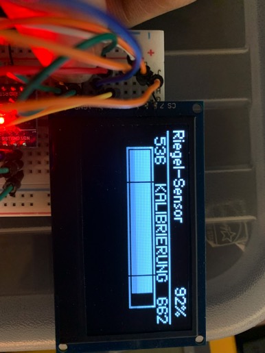

Oh doch Sorge, der dynamische Bereich ist eher geschätzt denn real und
hat mich heftig gekniffen. Spannungsmessung läuft, OLED spielt. Dann
SD-Karte dazu (erprobtes Programm) und der Kram stürzte ab, obwohl die
A*-IDE noch immer eine erträgliche Auslastung zeigte.
Ich habe stundenlang verschiedene Dinge auskommentiert, im Endeffekt war
es so, dass der dynamische Speicher crasht. OLED am Nano oder Uno fasse
ich so bald nicht wieder an, wenn es mehr als ein simples Thermometer
werden soll.

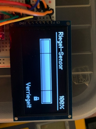

von Frank O. (frank_o)
Sensor ist fertig!
https://1drv.ms/v/s!Alr_JhxJHaJihpI1kTWLQkaeJrzTXA?e=HzuHxj
(das Gezappel vom Sensor liegt definitiv am Steckbrett)

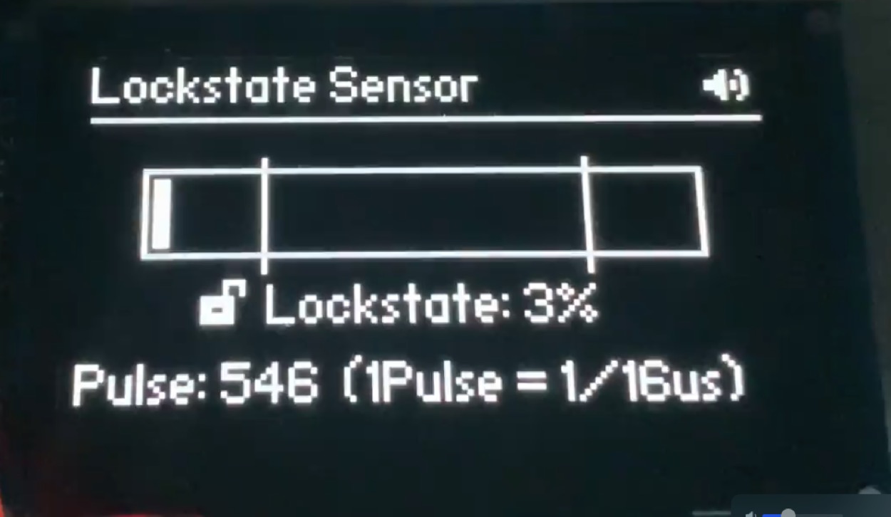

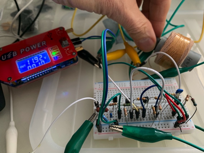

Ich habe inzwischen die Pulsmessung "pulseIn()" aus den
Arduino-Bibibliotheken durch eine eigene Pulsmessung ersetzt.
Dadurch beträgt die Auflösung jetzt nicht mehr 1us, sondern 1/16us.
So konnte ich die Bestimmung der Riegel-Position um einen Faktor von
mehr als 10 steigern. Jetzt kann man vermutlich sogar millimetergenau
die Riegel-Position bestimmen - jedenfalls fühlt es sich so an, wenn ich
meinen Ferrit-Kern in die Spule hineinschiebe bzw. herausziehe.
Leider fallen jetzt auch andere Effekte auf, die vorher verborgen waren:
der Oszillatorpuls variiert um bis zu 3%. Ob das an meinem "windigen"
Aufbau liegt, oder prinzipbedingt ist, weiß ich nicht. Für Deine
Anwendung, Frank O., ist das natürlich irrelevant, aber für andere
Anwendungen wäre das schon etwas ärgerlich.
Habe aktuell noch keine Idee, woran das liegen könnte - die Tage werde
ich den Oszillator einmal aus einer separaten Batteriespannung betreiben
- evtl. wird's dann ja besser / stabiler.
Viele Grüße
Igel1
von Andreas S. (igel1)
Frank O. schrieb:
> Sensor ist fertig!
Supi - sieht doch gut aus und erfüllt den Zweck.
Meine "Hochauflösung" ist, zugegeben, nur "Schmuck am Nachthemd" - aber
ich mag halt Schmuck am Nachthemd :-)

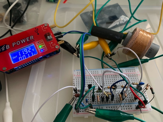

@Frank O.:
Mich würden nochmals die minimale und die maximale Induktivität Deines
Sensors interessieren. Könntest Du den netterweise nochmals vermessen?
Viele Grüße
Igel1
An zwei TT gemessen.
Ohne Kern: 5.1mH; 5.2mH
Mit Kern: 8.5mH; 8.6mH

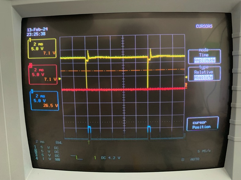

Vielleicht nicht!
Ich habe heute den Bremsmagneten mit nach Hause geschleppt. Nebenbei
bemerkt, an meinem neuen Labornetzteil, mit 60V/5A zuckt der nicht
einmal.
Jedenfalls hat der einen Weg von ~6,5mm. Angeblich soll der einen
Millimeter im Sensor stecken. Das muss aber mehr sein. Ich kann mich
erinnern, dass der Sensor deutlich tiefer im Gehäuse saß und nicht
wirklich viel Abstand zum Bremsmagneten war. Der Hub ist aber eindeutig
messbar und man kann es auch auf dem Diagramm, im Bild des Eingangsposts
sehen.

Vor der Heia hier noch schnell ein paar Impressionen des aktuellen
Software-Standes in Bildern und auch ein etwas ausführlicheres Filmchen,
das vermutlich den besten Eindruck vermittelt:
https://www.dropbox.com/scl/fo/6g3v3mv2zimqnfrmt8hx0/AO6VsmFIx9dbvI5imT7_GrQ?rlkey=vuuyt5zt2ukk0z2z1urlhfo64&st=dkm1sths&dl=0
(Datei: OLED_2_42 ....)
Hier die neuen Features der Software:
- Auflösung durch Einsatz der Timer-Capture-Methode
  von ca. 12 auf >120 (!) Schritte hochgedreht
- Anzeige zittert nicht mehr - steht wie festgenagelt.
  Erreicht habe ich das in der Hauptsache durch 2 Maßnahmen:
    * Mittelung über N=200 Werte (N ist frei konfigurierbar)
    * Hysterese von H=1 (H ist ebenfalls frei konfigurierbar)
- Kalibrierungsroutine ist inzwischen deutlich eleganter
  und benutzerfreundlicher gelöst.
  Routine kann per Knopfdruck gestartet werden und kalibriert
  dann die jeweilige Endposition auf 0% oder 100%.
- 2 Triggerlevel für offen/geschlossenen Zustand eingebaut
  (Toffen=20%,  Tgeschlossen=80% - beide frei konfigurierbar)
- Symbole zeigen bei Über-/Unterschreiten der Triggerlevel
  den Zustand (geschlossen/indifferent/offen) an.
Ich denke, so langsam habe ich einen Stand erreicht, der mir schon fast
genügt - ich will ja schließlich nicht in die Serienfertigung
einsteigen.
Viele Grüße
Igel1

Öhm - habe ich nicht 100%ig verstanden. Schau Dir einfach die neue
Version auf den anliegenden Fotos an und schreibe, was Du noch geändert
haben möchtest.
Für ein Video samt Konvertierung ist es mir jetzt schon ein wenig spät,
dann das dauert dann doch immer 20-30 Minuten, bis alles im Kasten bzw.
auf der Dropbox ist.

Andreas S. schrieb:
> Dazu hatte ich eine nette Idee - ist bereits umgesetzt, sieht gut aus
> und wird im nächsten Video zu sehen sein: ich zeichne die bisherigen
> weißen "Triggerschwellen"-Linien jetzt mit "schwarzer Tinte" und erhalte
> dadurch 2 Schwarze Striche im Fortschrittsbalken und im Rahmen drum
> herum.
Das sieht sehr gut aus. Du hast dich mit der Lib. schon richtig
auseinander gesetzt.
> haben möchtest.
Hahaha! "Was ich geändert haben möchte ..." Es ist dein Sensor, meiner
ist hier und wird etwas anders funktionieren.
Du hast das Prima gelöst. Bei mir steht dann dort: "1Y45 verriegelt!"

So - hier das versprochene Video meiner aktuellsten Softwareversion zur
Riegel-Positionsanzeige:
https://www.dropbox.com/scl/fo/6g3v3mv2zimqnfrmt8hx0/AO6VsmFIx9dbvI5imT7_GrQ?rlkey=vuuyt5zt2ukk0z2z1urlhfo64&st=z20d2ddz&dl=0
(Video: OLED_2_42_SSD1309_test_igel1_v006e.001.mp4)
Folgende Dinge/Features sind neu hinzugekommen:
- eine LED-Ampel aus Neopixels zeigt zusätzlich
  den Riegel-Zustand an
- Die Anzeigen sind nun noch etwas logischer und hoffentlich
  auch übersichtlicher geworden
- Ein komplett defekter Sensor oder eine unterbrochene Leitung
  zum Sensor führt nun nicht mehr zum Einfrieren der Anzeige/Software,
  sondern zu einer "? Sensor defekt ?" und "... kein Sensor
  erkannt ..."-Anzeige.
Kurzum: aus meiner Sicht bin ich so langsam am Ziel angelangt.
Jetzt vielleicht noch ein bisschen im Code Dokumentieren und das war's
dann. Wärst Du, Frank O., am Code interessiert?
Viel Grüße
Igel1

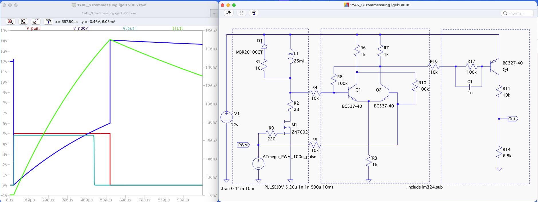

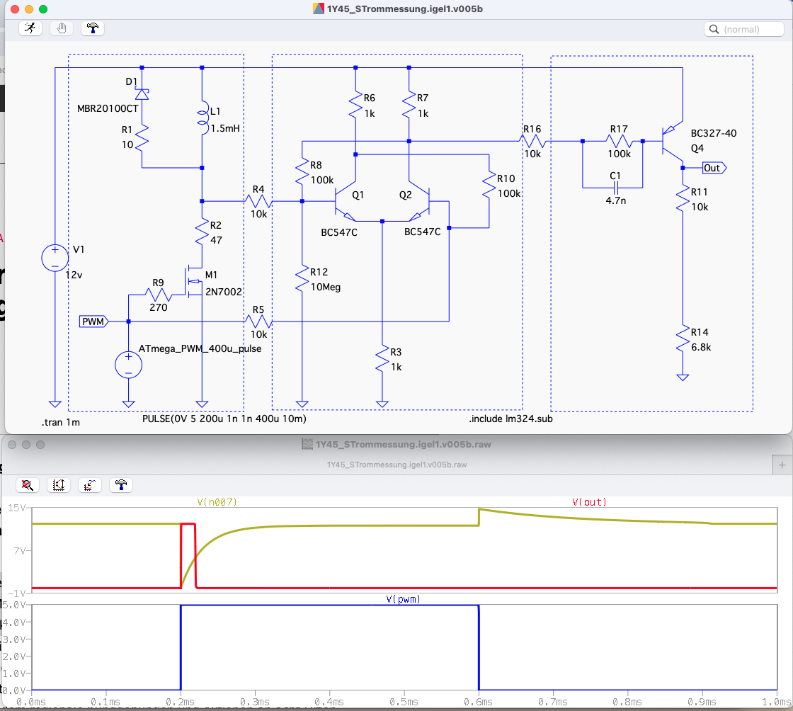

So Andreas, ich habe mal ein wenig mit LTSpice simuliert. Sicher sind
die Einstellungen nicht ganz richtig. Beim Einschalten des Mosfets gehen
die Ampere ins Minus. Ich habe aber auch einfach einen 100V-Type
genommen. Da muss ich noch einmal das Tutorial lesen.
Der Transitortester eignet sich nicht so gut für die Messung des
Magneten.
Ich habe dann noch mit meinem LCR-Messgerät gemessen (Peaktech 2170)
damit komme ich dann auf 24,09mH/1,354R, bei 1kHz.  Der TT zeigt leider
immer unterschiedliche Werte an und um die 55mH. Denke das Peaktech ist
mit den Kelvinklemmen da doch die bessere Wahl.
Dennoch kann man das gut über den Strom messen. Wenn ich den Fet für 3ms
einschalte, dann messe ich ~6A, bei einem intakten Magneten kommen.
Den Maximalstrom erreicht der Magnet nach ~75ms, mit etwas über 59A.
Bei einem Kurzschluss messe ich nach 3ms aber schon ~20A
Wenn die Simulation einigermaßen stimmt.
Auch wenn der Strom vielleicht bei einem Windungsschluss nicht ganz so
schnell und hoch ansteigen würde, müsste sich das aber auch deutlich von
einem intakten Magneten zu unterscheiden sein.
Mein Plan ist daher, den Fet einschalten, Strom messen und bei 20A den
Fet abschalten. Die Zeit, die für das Erreichen der 20A gebraucht wird,
mit der Vorgabe zu vergleichen und danach die Meldung, ob der Magnet
defekt ist oder aber, ob es weiter im Programm geht.
LtSpice ist echt ein tolles Programm. Da lohnt es sich, sich dort
einzuarbeiten.
Mist schon fast 2 Uhr. Ich muss ins Bett.
Ohne LTspice-Datei kann selbst meine Glaskugel hier nicht weiterhelfen.
Die sagt mir nur, dass sich die Strom-Zählrichtung von LTspice an
Transistorbeinchen manchmal etwas von dem unterscheidet, was man
erwarten würde und man dann tatsächlich negative Ströme angezeigt
bekommt.
Und? Hat die Glaskugel wieder recht?
> Magneten.
Nicht unbedingt - ich glaube tatsächlich, dass beide Messgeräte recht
haben.
Die Induktivität einer Spule kann tatsächlich frequenzabhängig sein:
Beitrag "Ist die Induktivität frequenzabhängig?"
https://de.wikipedia.org/wiki/Magnetkern
https://de.wikipedia.org/wiki/Magnetische_Permeabilit%C3%A4t#Abh%C3%A4ngigkeit_von_der_Frequenz:_Komplexe_Permeabilit%C3%A4t,_Permeabilit%C3%A4tszahl
Allerdings fehlt mir die praktische Erfahrung, um einschätzen zu können,
ob dies bei einer Frequenzsteigerung von 100Hz -> 1,3 KHz tatsächlich
schon zu einer Halbierung der Induktivität führen kann.
Hört sich für mich im ersten Moment aber auch nicht völlig unrealistisch
an - insbesondere da ja Deine große Spule auf(?) oder in(?) der Achse
sitzt und so (wie ich Dich verstanden hatte) einen puren Eisenkern hat.
Du meinst, Du simulierst ~6A, oder?
Ohne die Simulation zu sehen, kann ich nichts dazu sagen.
Eher umgekehrt: er steigt noch schneller an, weil Dir ja Teile der
Windungen Deiner Spule durch den Kurzschluss verloren gehen und somit
die Spule eine kleinere Induktivität hat, was wiederum zu einem
schnelleren Stromanstieg führt.
Wäre auch meine Überlegung.
Volle Punktzahl.
Ich hoffe das klappt mit der LtSpice-Datei.
Geht beim Einschalten des Fet ganz kurz in den negativen Bereich.
Allerdings hatte ich auch keinen Anspruch auf absolute Genauigkeit, da
ich nur sehen wollte, ob überhaupt eine Messung über den Strom möglich
ist und wie das aussehen würde. Und ob ich damit arbeiten kann.
Die LTspice-Schaltung ist schon ganz gut - Du wirst langsam warm damit.
Nur beim Gate-Pulse hat Du die Dinge vertauscht (bewusst?):
Statt das Gate kurz einzuschalten hast Du es dauerhaft durchgeschaltet
und nur einmal kurz abgeschaltet - also genau umgekehrt, wie Du es
eigentlich beschrieben hattest.
Ich habe daher jetzt alles etwas angepasst und ins Gegenteil verdreht -
sprich: den MOSFET 3ms durchgeschaltet.
Außerdem habe ich noch eine Schottky-Diode + Widerstand zum "Löschen"
des Induktionsstromes hinzugefügt und einen MOSFET ausgesucht, der die
richtige Spannungsfestigkeit hat.
- grün:  Strom durch die Spule
- blau:  Spannung an Drain des MOSFETS
War's das, was Du testen wolltest?
Viele Grüße
Igel1
Ne, es war spät und ich habe einfach rum probiert.
Ich hatte einen 100V-Typen dort ausgesucht oder nicht?
Kann man überhaupt so kurz den Pin einschalten? Wenn ich den Pin für
100ns einschalte, bin ich bei ungefähr 40A Kurzschlussstrom. 100ns sind
10MHz.
Kann man das so kurz einschalten?
Ich muss das einmal ausprobieren und den Pin HIGH schalten und sofort
wieder LOW, dann mal messen wie lange der on ist.
Lieben Dank Andreas, für die richtige Simulation!

Frank O. schrieb:
... und mir dann die Kraut und Rüben LTspice-Datei zugesandt ... na
danke ... grummel.
Yep - und 100V sind in meiner Schaltung tatsächlich zu wenig (bei Deiner
Schaltung hätte auch 100kV-MOSFET nicht ausgereicht :-) - schau Dir die
Simulation einmal ganz genau an und versuche zu verstehen, warum die
Spannung am MOSFET über 100V ansteigt.
> 10MHz.
Wo nimmst Du diese Zahlen her?
Ich habe mit Deinen Werten simuliert und komme bei 3ms (nicht ns!)

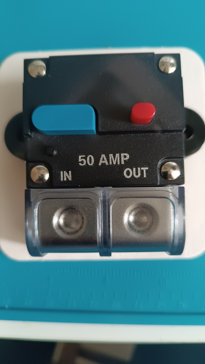

Wenn ich tatsächlich einen Kurzschluss habe, fliegt bei 50A die
Sicherung.
Ob es den Fet weg haut, werde ich beim ersten Test sehen.
Anbei meine Schaltung zur Messung der Anstiegszeit.
Kann man bestimmt noch deutlich optimieren, aber auf die Schnelle fiel
mir nix Besseres ein (Schutzschaltung fehlt auch noch komplett):
- blau:   Gatespannung
- rot:    Stromverlauf an R1  (1 Ohm)
- grün:   Ausgangssignal OpAmp
Das Ausgangssignal des OpAmps kann man per Spannungsteiler an den
Eingang des ATmega legen und dann quasi dasselbe Programm zur
Pulslängenmessung verwenden wie zurvor beim Peda-Oszillator.
Viele Grüße
Igel1
Frank O. schrieb:
> Moin Andreas!
> Erstmal danke für deine Arbeit!
> Ich hatte zuletzt geschrieben, dass ich für eine definierte Zeit den Pin
> einschalten will und dann den Strom messen.
Yep - das ist Dein Ansatz. Ich finde die andere Methode allerdings
eleganter und vermutlich sogar auch genauer:  Miss die Zeit, bis ein
bestimmter Strom erreicht ist und berechne daraus unter Verwendung des
bekannten Widerstands rückwärts die Induktivität.
> Zuvor hatte ich auch schon einmal geschrieben, dass  ich das am liebsten
> über einen Shunt machen möchte, weil im Grunde alle Ladegeräte, auch
> sehr moderne Ladegeräte, noch immer über einen Shunt messen.
Genau das macht die Simulation - der Shunt ist hier R2.
An ihm steigt die Spannung proportional zum Strom an.
Meine Simulation funktioniert dann wie folgt:
Beim Einschalten der Gate-Spannung auf 12V wird der nicht-invertierende
Eingang des OpAmps über den Spannungsteiler R3-R4 auf ca. 6V gezogen (R6
vernachlässigen wir hier gerade erst einmal).
Da im Moment des Durchschaltens des MOSFETs noch quasi kein Strom
fließt, ist die Spannung am Shunt R2 ganz niedrig und somit führt der
Spannungsteiler aus R7 und R5 auch nur 1,2V an den invertierenden
Eingang des OpAmps.
Und weil gilt 6V > 1,2V, so geht der OpAmp an seinem Ausgang in diesem
Moment auf "High".
Steigt nun der Strom am Shunt R2, so zieht das auch das Potential am
invertierenden Eingang des OpAmps hoch, der dann irgendwann (nämlich bei
ca. 6V an seinem Eingang) auf "Low" kippt.  R6 stellt dabei nur eine
Mitkopplung da, die den Kippeffekt noch etwas beschleunigt.
Den Spannungsteiler aus R7 und R5 benötige ich eigentlich nur deshalb,
damit der OpAmp auf "Low" bleibt, wenn die Gatespannung auf 0V liegt und
somit der nicht-invertierende Eingang ebenfalls auf ca. 0V liegt. Sonst
könnte der OpAmp in dieser Phase ggf. unbeabsichtig auf "High" gehen,
wenn seine beiden Eingänge auf 0V liegen.

Der Sicherungsautomat ist nur für die Testphase.
Nur, falls was schief gehen sollte. Im Falle, dass das alles zuverlässig
klappt, kommt eine Sicherung 50A-Streifensicherung in den Tester, statt
des Sicherungsautomaten. Die Sicherung soll eigentlich nie auslösen
müssen.
Hallo Frank,
Du wolltest ja gerne Deine Spule über die Strom-Anstiegsmethode
vermessen.
Dein Ansatz war es, den Strom nach einer Zeit X zu messen und dann via
Formeln auf L zurückzuschließen.
Mein Ansatz ist es, die Zeit tx zu messen, die benötigt wird, bis der
Strom eine ganz bestimmte Stromstärke Ix erreicht hat und dann ebenfalls
über Formeln auf L zurückzuschließen.
Der Vorteil meiner Methode ist, dass ich dafür keinen ADC benötige.
Wenn es mir zusätzlich gelingt, eine Schaltung zu bauen, die einen
hübschen Puls ausgibt, welcher genau die Länge der Zeit tx repräsentiert
- also der Zeit in der der Strom von 0 bis zum festgelegten Wert Ix

Und genau so eine Schaltung habe ich inzwischen entwickelt:
Sie gibt einen 5V-Puls aus der die Dauer tx des Stromanstiegs bis zu
einem gewissen Level Ix in der Spule repräsentiert. Funktioniert in der
Simulation erstaunlich gut - die Realitätscheck steht allerdings noch
aus.
- rot:    PWM-Eingangssignal (vom Arduino) zum Öffnen/Schließen des
MOSFETS
- grün:   Strom durch die Spule L1
- blau:   Spannungsanstieg am oberen Punkt von R2
- türkis: Ausgangssignal am Punkt "Out"
Die einzelnen Funktionsblöcke sind:
- linker gestrichelter Kasten:     Puls-Bestromung der Spule
- mittlerer gestrichelter Kasten:  Komparator
- rechter gestrichelter Kasten:    Ausgangsstufe/Level-Shifter

Ich habe die Schaltung zur Stromanstiegs-Messung inzwischen aufgebaut
und die Bauteile in der Simulation den real vorhandenen Bauteilen meiner
Bastelkiste angepasst.
Dabei war ich Dir, Frank, echt dankbar für die Transistorspende - ohne
die hätte ich neue Transistoren bestellen und wieder ewig warten müssen.
Hier also die Beschreibung der Bilder aus dem Anhang:
Bild1 (1Y45_STrommessung.igel1.v005b.png):
  Simulation der aktuellen Schaltung:
         - gelb/braun:    Spannung an R2 (repräsentiert Strom durch L1
                             in der Anstiegsphase, danach nicht mehr)
         - rot       :    Spannung am Ausgang "Out"
         - blau      :    PWM zur Gatesteuerung des MOSFETS
                          (100Hz, Duty-Cycle: 4% entsprechend 400us
Puls)
Bild 2 (Gesamtaufbau.jpeg):
  Gesamtaufbau - mein Drahtverhau mit der 12V Speisung, dem
Signalgenerator
  und dem Oszi. Aktuell kümmere ich mich erst einmal darum, dass der
reine
  Analogteil der Schaltung funktioniert - also derjenige Teil, der den
  Stromanstieg in der Spule in einen Ausgangspuls variabler Länge (je
nach
  Induktivität der Spule) umsetzt.
Das Steckbrett zur Auswertung mit dem ATmega und dem Display, auf dem
später ein Balken die Pulslänge repräsentieren soll, liegt bereits
rechts außerhalb des Bildes bereit. Wenn ich es angeschlossen habe, so
werde ich hier nochmals einen Post dazu schreiben.
Bild 3 (Nahaufnahme.jpg):
Nahaufnahme vom Drahtverhau.
Bild 4 (Oszi_Stoessel_draussen.100us_Aufloesung.jpg):
Signale bei ausgefahrenem Stößel und 100us/cm Oszi-Auflösung
(mit L1: 1,2mH). Die untere Bildhälfte ist wegen Flimmern meiner
CRT-Röhre etwas unterbelichtet.
Bild 5 (Oszi_Stoessel_draussen.10us_Aufloesung.jpg):
Signale bei ausgefahrenem Stößel und 10us/cm Oszi-Auflösung
(mit L1: 1,2mH).  Die untere Bildhälfte ist etwas unterbelichtet.
Bild 6 (Schaltung_Stoessel_drin.jpg)
Schaltungsaufbau mit eingefahrenem Stößel.

Folgende 2 Dinge kann man wunderbar auf den Oszi-Bildern beobachten:
1.) Man sieht gut, wie sich die Pulslänge des Ausgangssignals
    mit der Position des Stößels verändert:
      Stößel draußen (Spule 1,2mH) -> ca. 25us Pulsdauer
      Stößel drinnen (Spule 4,2mH) -> ca. 77us Pulsdauer
2.) Man sieht gut, dass der Ausgangspuls stets dann endet, wenn
    der Strom durch L1 (bzw. die Spannung an R2) ein gewisses
    Level erreicht hat (markiert durch die gestrichelte 7,1V-Linie)
    auf dem Oszilloskop).
Die Spule selbst hat ca. Rl1 = 3 Ohm Innenwiderstand.
Wenn man dann alle Werte (Rl1=3Ohm, R2=47Ohm, Vcc=12V, Vtrigger=7,1V) in
die entsprechend angepassten Formeln (z.B. von  hier:
https://www.elektroniktutor.de/analogtechnik/l_gleich.html) hineinwirft,
so stellt man fest, dass die 7,1V Triggerspannung lustigerweise ziemlich
genau der 63%-Wert ist, bei dem gilt:
L1 = tx * Rges
mit tx = Ausgangspulslänge und
mit Rges = 3 Ohm + 47 Ohm = 50 Ohm.
Unter Nutzung dieser Super-Simpel-Formel hier also die Berechnung der
Induktivität aus den gemessenen Pulslängen:
a)  Stößel draußen:
    L1 = 25us * 50 Ohm = 1,3mH     (mein Transistortester maß: 1,2mH)
b)  Stößel drin:
    L1 = 77us * 50 Ohm = 3,9mH     (mein Transistortester maß: 4,2mH)
Keine Frage, dass ein ATmega diese Berechnung im Handumdrehen erledigen
kann - da braucht es noch nicht einmal Fließkommaarithmetik.
Kurzum: ich bin recht zufrieden mit dem Experiment, die Induktivität
über die Zeitlänge zu bestimmen. Trotz windigem Netzverhau und der
Vernachlässigung einige Störeffekte (z.B. dürfte der Rds des 2N7000'er
MOSFETS bei Strömen um die 150mA nicht mehr völlig vernachlässigbar
sein), passen die Ergebnisse halbwegs zur Theorie.
Mit dieser Schaltung wäre man also prinzipiell ebenfalls in der Lage,
die Induktivität einer Spule grob zu vermessen.
Viele Grüße
Igel1

Idee 2:
Zum Thema Shunt kann ich nur sagen: wenn Du halbwegs verlässliche
Messwerte aus Deinem ADC auslesen willst, so sollten nicht die letzten 3
Bits von insgesamt 16 Bit den gesamten Messbereich abdecken (stark
überspitzt formuliert). Vielmehr ist es günstig, die Messspannung so
anzupassen, dass sie zum Messbereich des ADC "passt".
Und wenn Dir die Spannung über den Shunt für den ADC also zu gering ist,
so bau einfach einen Operationsverstärker davor, der löst das Problem.
Schaltungen dafür gibt es wie Sand am Meer (zumal es bei Dir in Sachen
Messgenauigkeit ja "nicht auf einen Schnapps" ankommt)
Idee 3:
Um induzierte Ströme einer Spule nach deren Abschaltung möglichst
schnell abzubauen, ist eine alleinige, antiparallel geschaltete
Freilaufdiode nicht so günstig - an Ihr werden nur weniger als 1V
"verbraten" und der Strom fließt daher noch eine ganze Weile durch sie
und den Magneten im Kreis, bevor die Energie verbraten ist. Ein
Widerstand oder eine Z-Diode in Reihe (siehe meine letzte Schaltung)
kann das Problem lösen - dann wird mehr Energie verbraten und somit der
induzierte Strom deutlich schneller geringer als ohne Widerstand.
Soweit meine 3 Cent/Ideen.
Vielleicht ist ja etwas dabei, was Du gebrauchen kannst.
Hat man früher bei den Schützen so gemacht. Bei den Thyristorschaltungen
waren immer nur Freilaufdioden drin.
Da kommt eine fette Schottky-Diode parallel zum Magneten.
Damit es im ungünstigsten Fall bei der PWM nicht doch zu hohen
Spannungen kommt, kommt vor dem Magneten noch eine TVS-Diode. Eigentlich
komme ich nicht in den Bereich. Bei 80% PWM komme ich auf etwas über 60V
Effektivspannung, Spitzenspannung nochmal 10V oben drauf. Dann bin ich
immer noch 10V unter der Batterie.
Was mir noch besser gefällt, eine Highside Überwachung. Da suche ich
gerade noch nach dem passenden Bauteil.
Vielleicht schalte ich aber auch einen zweiten Fet, noch vor dem für die
PWM. Einen Komparator, der den Fet weg schaltet, wenn der Alarmausgang
vom ADC high ist. Dann sollte es beim Kurzschluss auch nicht zum
Auslösen der Sicherung kommen.
Bei der Kurzschlussbehandlung würde ich evtl. nicht über den Weg Shunt
-> ADC -> MC -> MosFet-Treiber -> MOSFET gehen.
Bis dieser Weg durch ist, könnten ein paar ms zu viel ins Land gegangen
sein (wieviel Zeit darf denn eigentlich vergehen, bis der MOSFET
abgeschaltet haben muss?).
Du kannst auch ein analoges Monoflop an Deinen Shunt dranbauen, das bei
X mV kippt und den MosFet sofort und dauerhaft abschaltet (ggf. über
seinen vorgeschalteten Treiber).
Das könnte dann per Schalter/Taster zurückgesetzt werden.
Oder hat der eine von Dir zitierte ADC mit seinem Alarmausgang genau
diese Funktionalität eingebaut? Und wenn ja - wieviel Verzögerung hat
dieser Ausgang max.?
VG
Igel1
Moin Andreas!
Beide (ADS1115 und ADS1015) brauchen 8µs. Der raste auch ein (latching),
wenn man das einstellt.
Das hat den Vorteil, wenn man single-shot-Messungen macht, bleibt der
Alert-Ausgang eingerastet.
Du kannst sowohl sowohl auf dem I²C-Bus ausgeben als auch mit dem
Ausgang was schalten.
Das muss ich jetzt erst alles ausprobieren. Ich habe schon oft mit PWM
gearbeitet, aber noch nie einen Kurzschluss in Betracht gezogen. Das
muss ich natürlich bei dieser Batterie beachten. Die Batterie will ich
nicht abschießen und was eher wahrscheinlich wäre, dass das
Diagnosegerät in den Händen explodiert. Das muss ich verhindern.
Im Moment ist mein Plan das als Interrupt auf den Controller zurück zu
führen.
Einen Low-side-switch als "Sicherung" einbauen (alles andere ist schwer
zu bekommen und dann auch sehr teuer), der gleich zu Beginn
eingeschaltet wird und nur durch den Interrupt oder eben durch
Abschalten des Stroms abschaltet wird.
Ich denke ein paar µSekunden kommen noch oben drauf. Im schlimmsten Fall
löst  die Sicherung aus. 80A-100A Sicherungen sind kleine, gängig
Sicherungen bei uns.
Außerdem werde ich auch noch den ACS758 testen. Ist ein Hallgeber und
gibt es bis 200A. Allerdings sind die Platinen etwas zu mickrig für
solche Ströme. Ob der 50A mit dieser Platine schaffen kann, bezweifle
ich sehr. Jedenfalls nicht dauerhaft. Für die normale Funktion würde das
völlig reichen und ich lass mir da eh noch was einfallen, dass das ein
bisschen mehr Strom vertragen kann.
Gestern ist der ADS1015 angekommen und da werde ich die Samplerate
ausprobieren und mal schauen, was ich davon so auf dem Oszi dargestellt
bekomme. Aber man braucht auch 'Mut zur Lücke', denn sonst kommt man zu
nix. Wären die Brüder Wright und alle deren Mitstreiter so vorsichtig
gewesen, wie wir es heute sind, würden wir noch immer mit dem Schiff
über den Atlantik müssen.

Bevor ich es ganz vergesse: ich wollte ja noch immer meine Software hier
eingestellt haben. Das Programm markiert sicherlich keinen Meilenstein
in der Softwaregeschichte - es ist eher nach dem Motto "Hauptsache läuft
und hinreichend kommentiert" geschrieben, also bitte nicht zu viel davon
erwarten.
Anbei also die letzte Version meiner Software vom 07.05.2024, deren
Oberfläche ich bereits in diesem Post beschrieben hatte (inkl.
Video-Link): Beitrag "Re: Induktiver Positionssensor - Fragen dazu"
Viele Grüße
Igel1

Gerade habe ich mir noch einmal dein letztes Video angesehen.
Das hast du wirklich gut gemacht!
In dem Video (OLED_2_42_SSD1309_test_igel1_v006e.001) hast du nun
erkannt, dass der Sensor auch der Fehler sein kann. Dann hast du nun
also das also richtig umgesetzt.
Auch wenn ich das nicht so machen werde und nur ein einziges Mal
kalibrieren muss, so habe ich doch erkannt, dass das Abschneiden der
Balkenwerte sicher für die Darstellung gut ist, aber einen evtl.
Sensorfehler schlecht beschreiben würde. Daher werde ich wohl doch
wieder die echte prozentuale Anzeige hinzufügen. Da würde ein evtl.
Fehler, der ober- oder unterhalb der von der eigentlichen Steuerung
akzeptierten Werte liegt, nicht gut erkannt werden. Es gab zumindest
einen Fall, da wurde der Sensor in der (echten) Diagnose als intakt
erkannt und nach Austausch des Sensors war der Fehler weg. Also kann der
Techniker selbst, an den Erfahrungswerten entscheiden, ob er den Sensor
tauscht.
Aber wie schon oft geschrieben, der Sensor ist mein geringstes Problem.
Alles was von außen zu tauschen ist, ist nicht das eigentliche Testfeld.
Für mich selbst brauche ich das alles gar nicht mehr, da ich das System
mittlerweile so gut kenne, dass ich das auch völlig ohne Diagnose
überprüfen kann. Deshalb wird eine genaue Beschreibung der Fehler und
der Zustände dem Techniker dabei helfen, die richtige Entscheidung zu
treffen.
Es soll dem Techniker die absolute Sicherheit geben, ob er die Achse
ausbauen und zerlegen muss.
Man stelle sich vor, der (oder besser die beiden Techniker) baut die
Achse aus, einen neuen Magneten ein, um dann festzustelle, dass der
Magnet nicht der Fehler war und der Fehler außerhalb der Achse liegt.
Deshalb ist der Funktionstest des Magneten so überaus wichtig.
