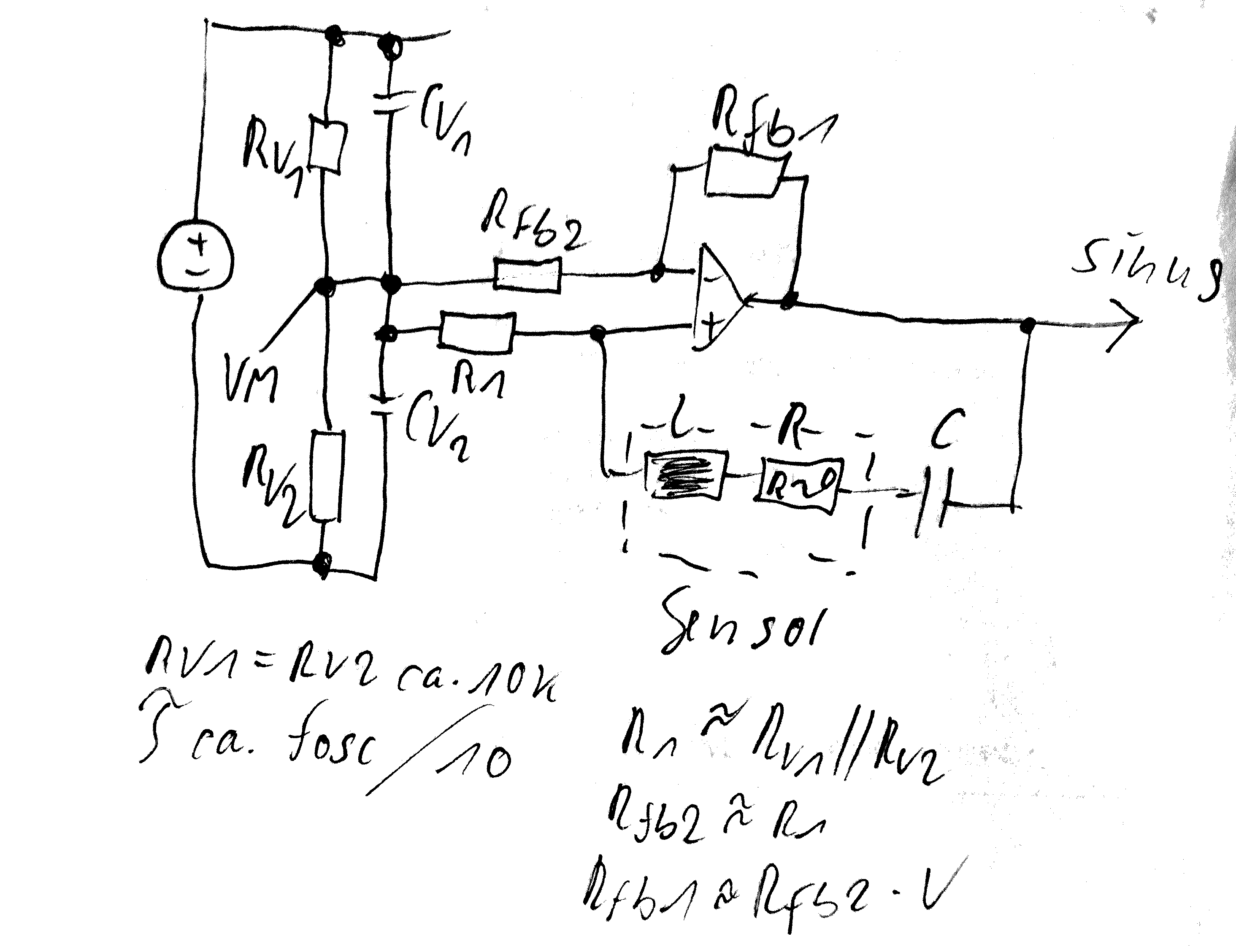

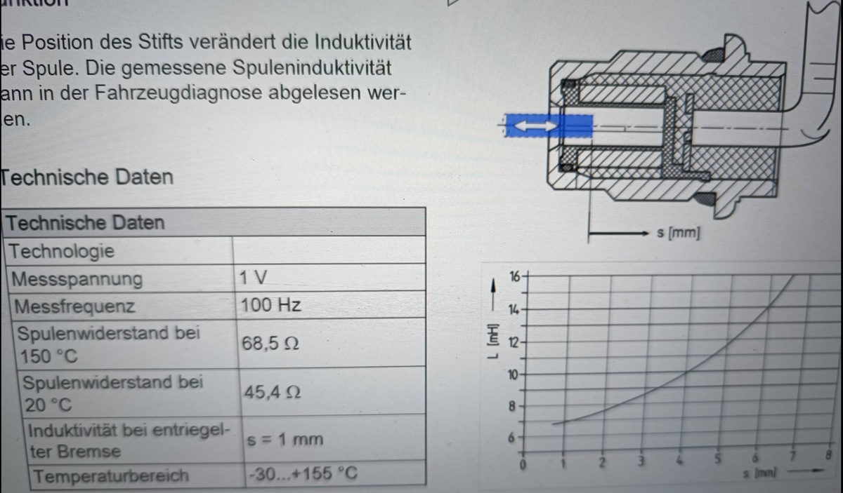

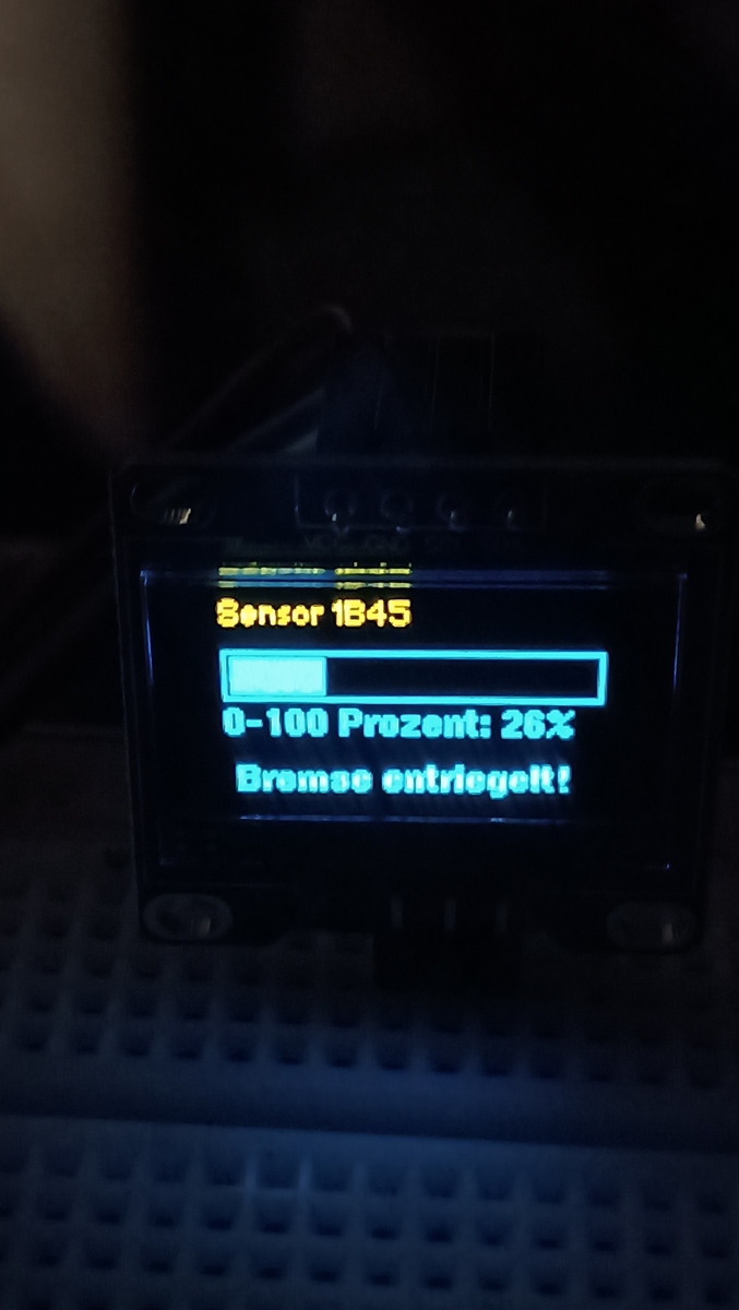

Hallo Forum!

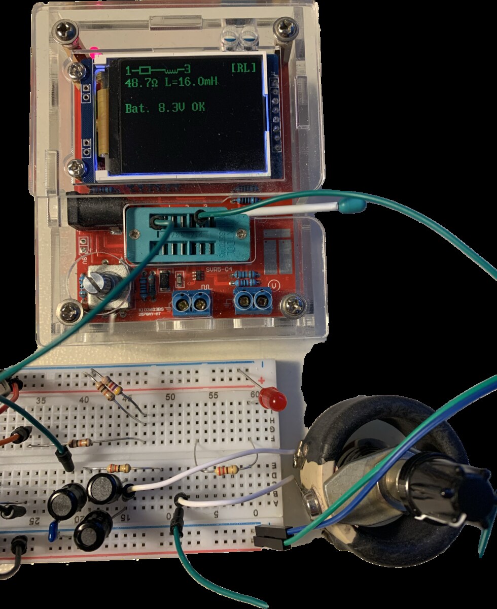

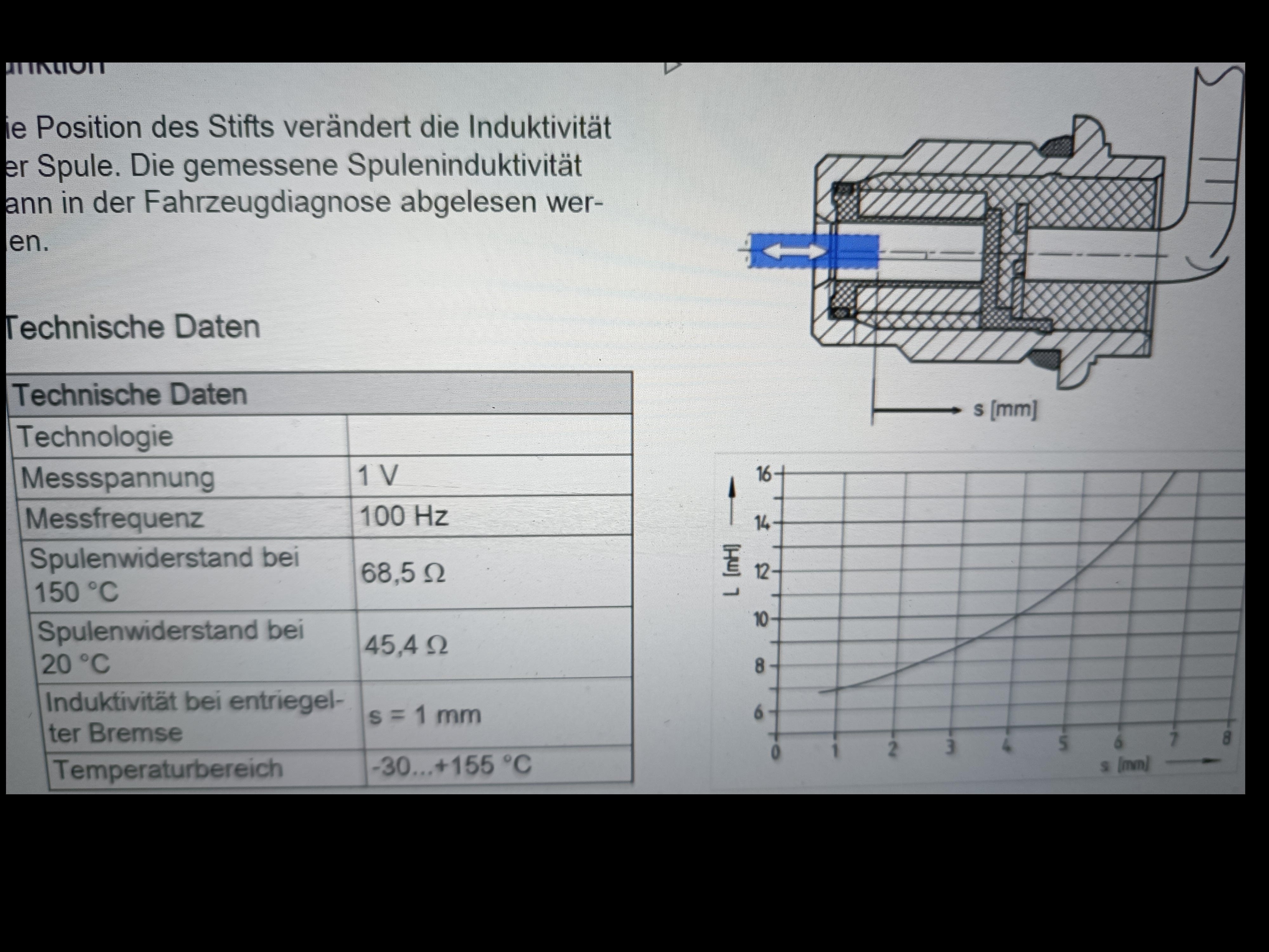

Ich möchte diesen Sensor mit dem µC auslesen.
Wie steuere ich den an und wie werte ich den aus?
Geht das direkt über den Mikrocontroller oder brauche ich noch eine
Schaltung dazwischen?
Wie sieht ein C-Programm dafür aus?

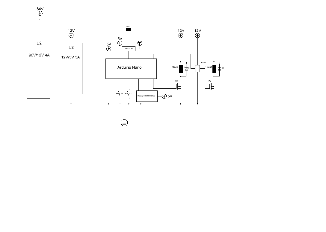

Was ich messen muss, sind eigentlich nur zwei Positionen und die können
ein relativ großes Fenster in der Messung haben.
Im Fahrzeug wird der anders ausgewertet als ich das brauche.
Brauche hier ein bisschen Starthilfe und bedanke mich schon einmal im
Vorraus!

Rainer W. schrieb:
> Was meinst du mit "Fenster"?
Ich brauche nur zwei Werte. Bremse verriegelt und Bremse offen.
Für das Testgerät brauche ich die Werte des Sensors nur, in diesen
beiden Stellungen, mit einer recht großen Toleranz. Da ich den nur für
den Programmablauf brauche und unkalibriert messen werde.

von Thomas W. (Gast)
Eine Spule messen ist eigentlich ganz einfach:
https://de.wikihow.com/Die-Induktivit%C3%A4t-messen
Nur Spannungsquelle mit 100Hz (lt. Datenblatt), Spannung Messen und
Fertig.

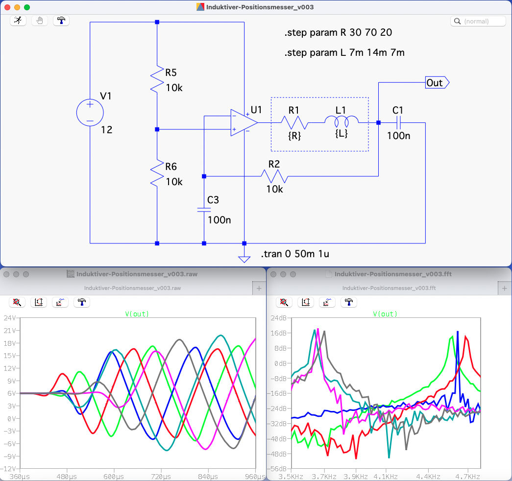

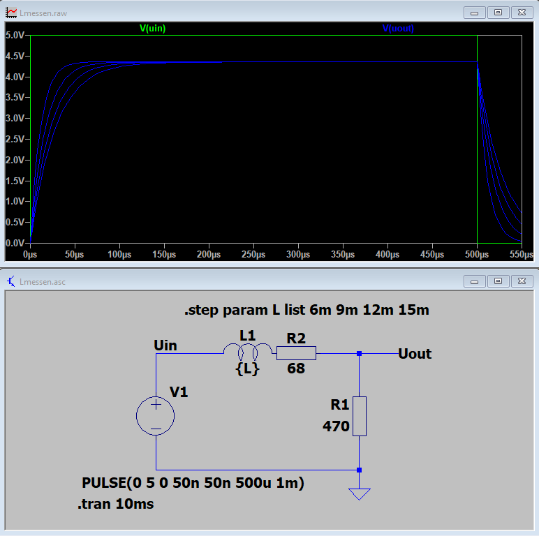

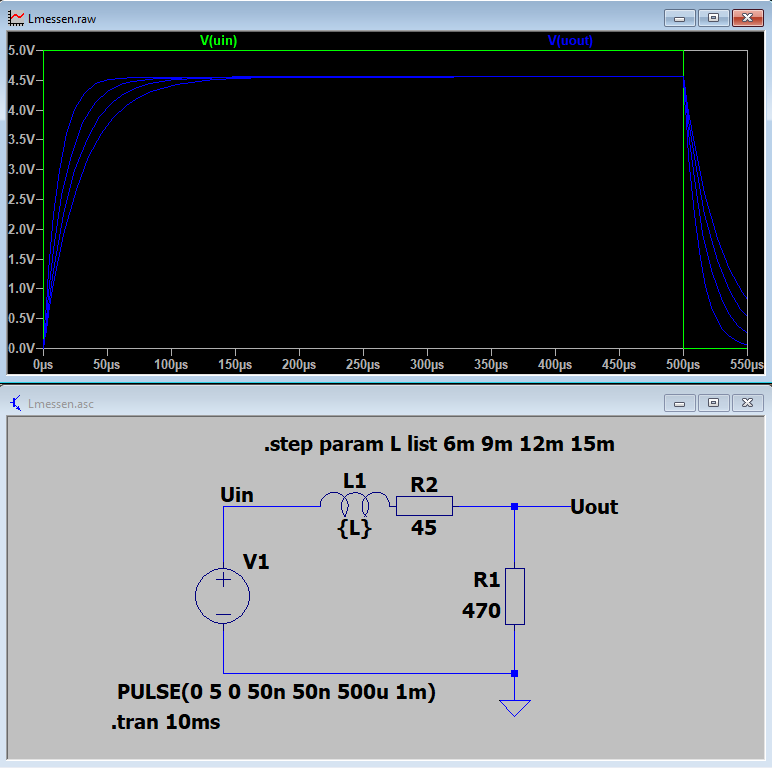

Du musst die Induktivität messen. Das geht am einfachsten so: du legst
eine Spannung an und misst, wie schnell der Strom ansteigt.
Einen externen Transistor würde ich schon noch brauchen...
> oder brauche ich noch eine Schaltung dazwischen?
Einfacher ist es mit externer Elektronik. Man könnte eine
Wechselspannung anlegen und messen, welcher Strom fließt. Oder man
könnte die besagte Wechselspannug über einen Vorwiderstand an die Spule
anlegen und dann den Spannungsabfall über dem Widerstand gleichrichten
und erfassen. Vorschläge für die Messfrequenz und die Spannung stehen ja
im Foto.

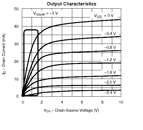

Aber leider hat der Vorredner Recht: Du kannst die Physik nicht
ignorieren und fragst Dich noch nicht einmal was Du zur Messung
brauchst.
Hint: Du brauchst einen Frequenzgenerator (lt. Datenblatt 100Hz), 1V ist
gewuenscht, dann nur noch die Spannung ueber einen Widerstand bestimmen
(U = -L dI/dt). L ist im Diagramm 7mH bei 1mm, steigt dann 15mH.
Diese Aenderung dann (vielleicht) integrieren (oder auch nicht, je nach
Aufgabe) und gut ist.
Der von Lother beschriebene Weg (Zeitmessung) geht latuernich auch.

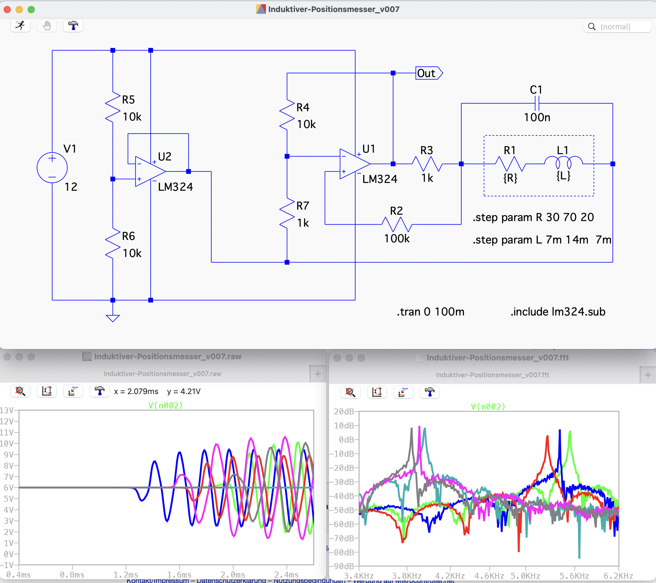

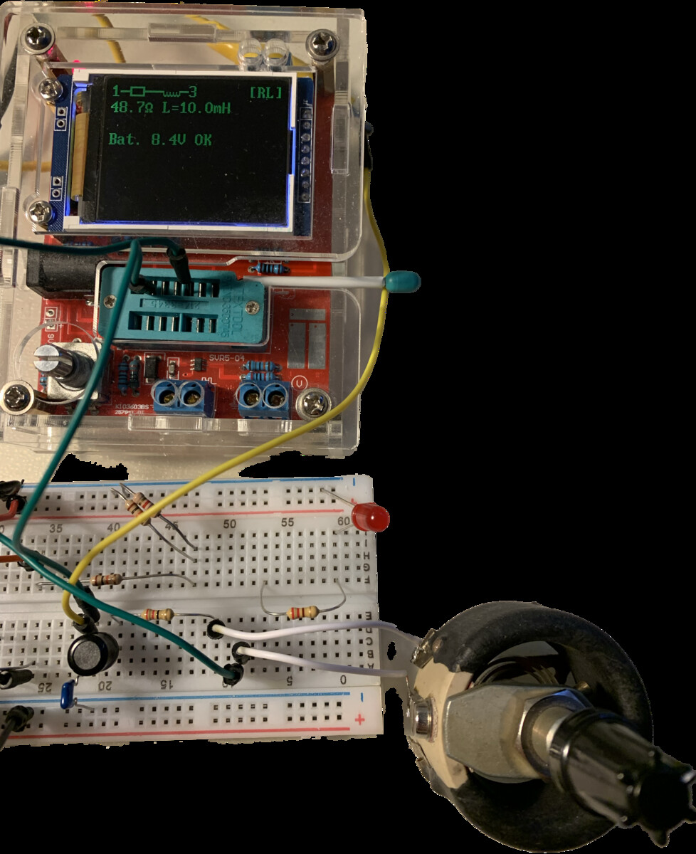

von Frank O. (frank_o)
Lothar M. schrieb:
> Macht dein Fotoapparat echt PNG Bilder?
Keine Ahnung.
Ich dachte, dass das automatisch in PNG auch kleiner wird, wenn ich das
so abspeichere.
Werde das in Zukunft genauer schauen.

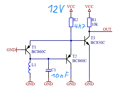

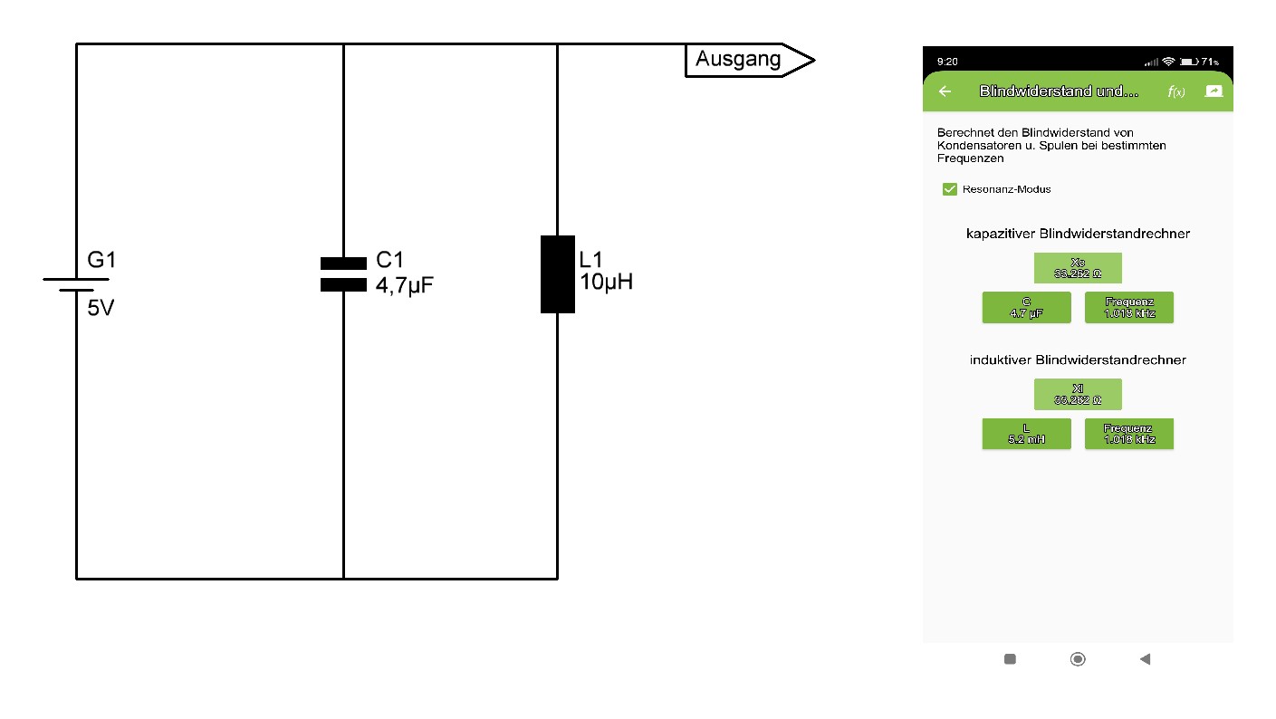

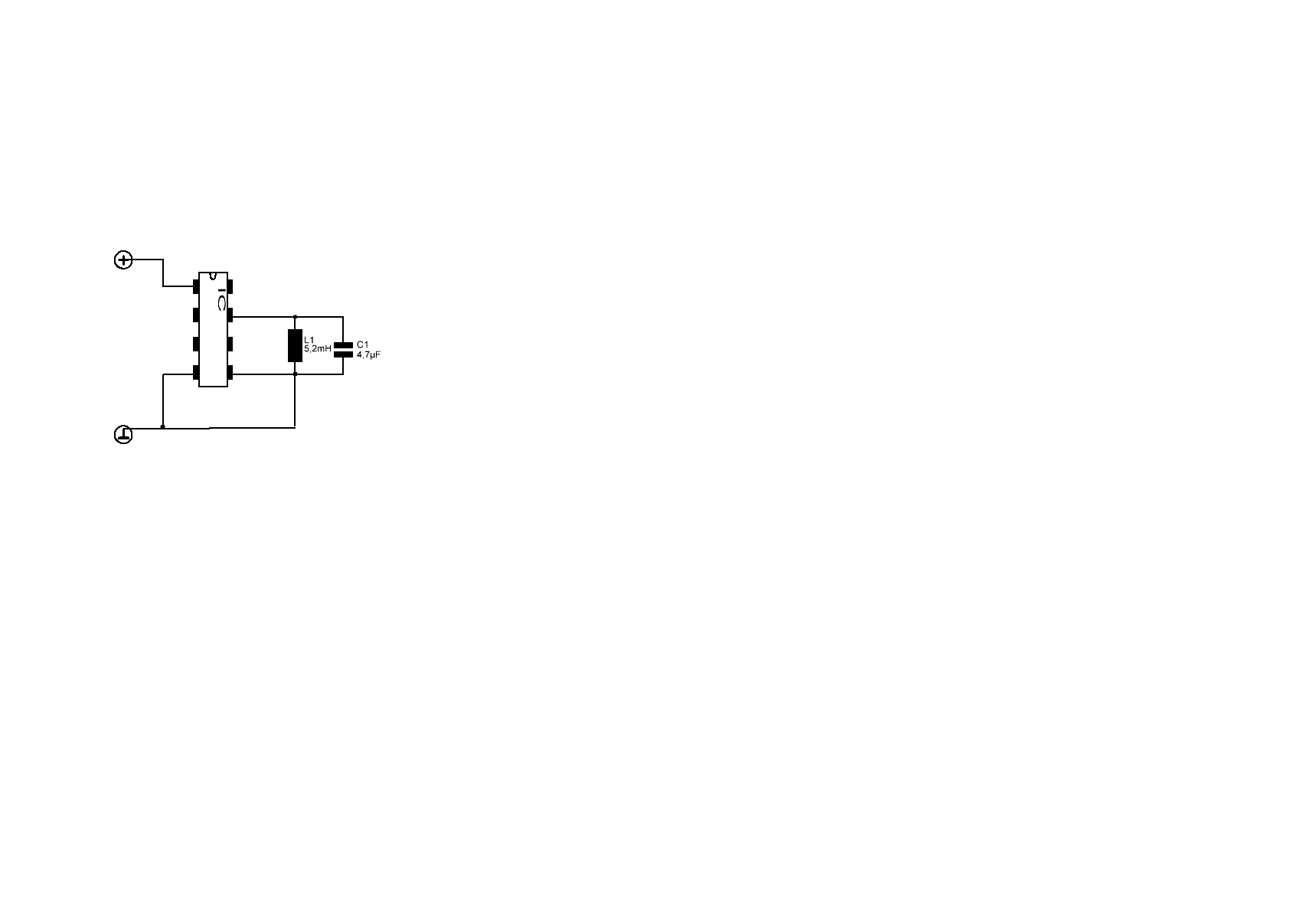

Eigentlich wollte ich eine PWM über den µC erzeugen (habe noch genug
Anschlüsse frei) und dann die Spannung messen.
Geht das so?
Der Sensor ist 2-polig.
Natürlich kann ich auch z.B. was mit einem NE555 machen. Habe sicher
noch einige davon rum liegen.
Am liebsten wäre mir ein IC, das dann nur noch die Spannung ausgibt und
einen richtigen Sinus liefert.
Zur Verfügung werden ca.84V, 12V (oder 15V) und 5V stehen.

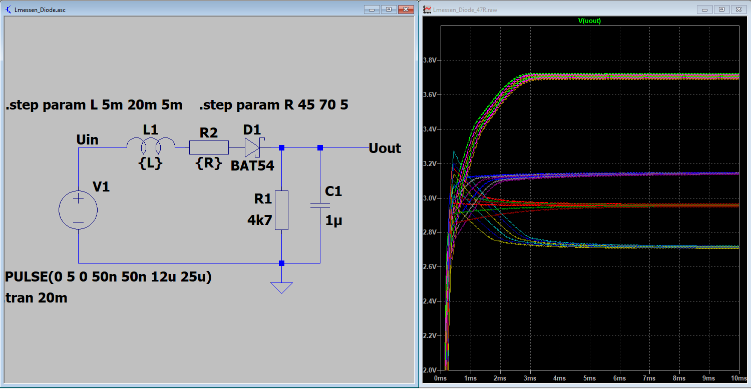

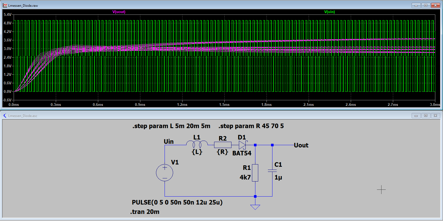

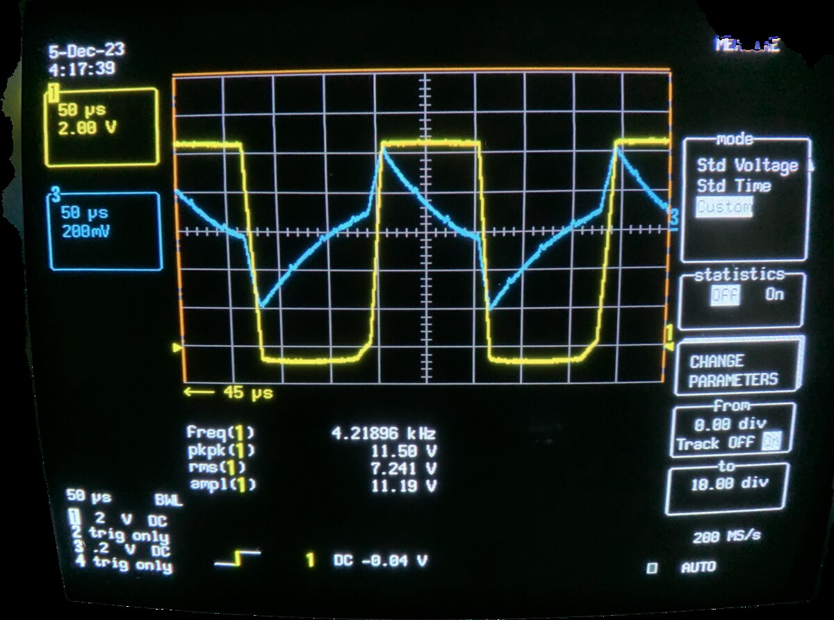

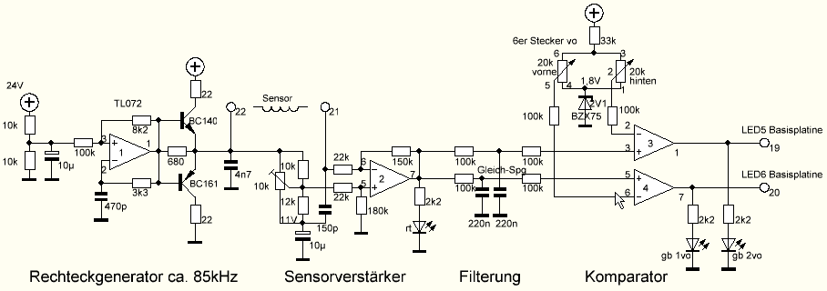

von Frank E. (Firma: Q3) (qualidat)

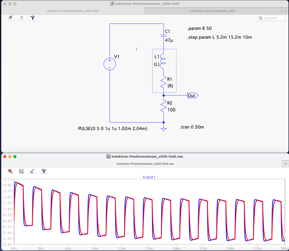

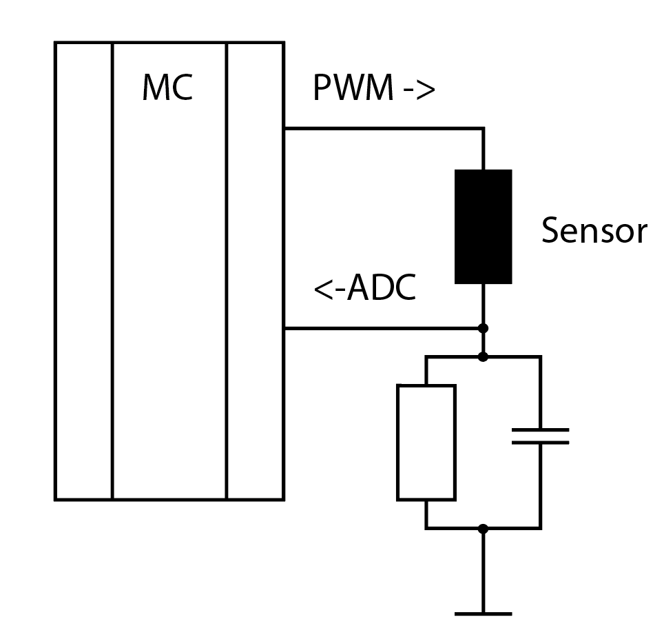

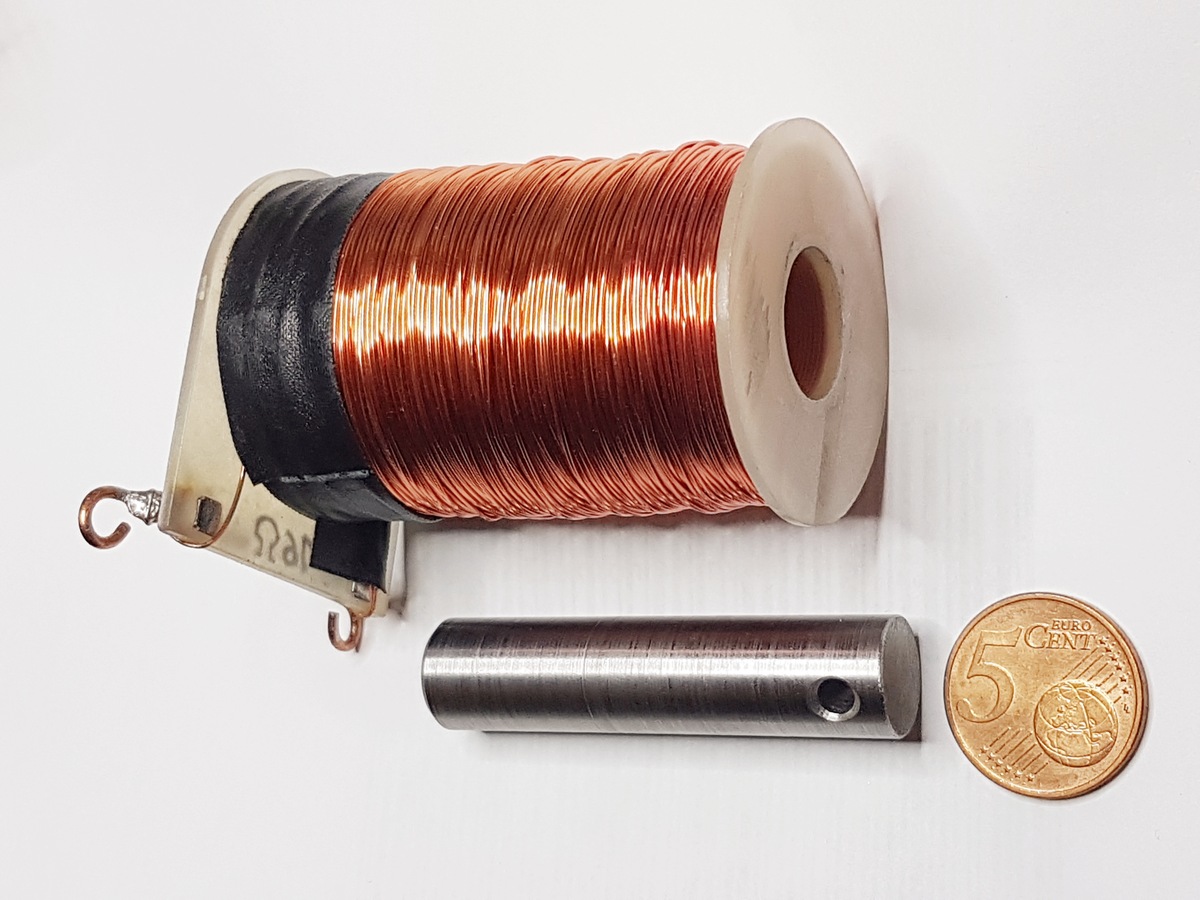

Zum Sensor: Dessen Induktivität ändert sich beim Eintauchen des blau
dargestellten Objektes nicht unerheblich.
Um da mit minimalem Aufwand etwas zu lesen, würde ich den Sensor aus dem
MC mit einem PWM-Signal (30...40kHz) beaufschlagen und per ADC die
Spannung messen ... zwischen "drinnen" und "draussen" sollte sich ein
deutlicher Unterschied ergeben.
von Jens G. (jensig)
Warum PWM?
von Harald W. (wilhelms)
Geht das nicht mit Mikroschaltern?
Jens G. schrieb:
> Warum PWM?
Weil man damit eine Quasi-Wechselspannung erzeugt, die auf den sich
ändernden induktiven Widerstand des Sensors "reagiert".
Ich meine eine PWM mit z.B. konstant 50%, kein sich änderndes
Tastverhältnis oder ändernde Frequenz. Weil man keine echte
Wechselspannugn hat, braucht man wahrscheinlich auch keinen
Gleichrichter. Das RC-Glied soll für den ADC "etwas Ruhe" in den zu
messenden Wert bringen.
Selbstverständich ist die vorgeschlagene Schaltung nicht optimal, aber
sie kommt mit einem absoluten Minimum an Bauelementen aus.
Dem TO ging es schließlich nur darum, die beiden Extremwerte zu
detektieren.
Danke Frank!!!
Das habe ich eigentlich gesucht.
Die Frequenz ist eigentlich für meine Zwecke unerheblich. Ich muss nur
zwischen ~8mm (ganz drinnen) und ~2mm unterscheiden können.
Weder die Bewegung noch die absolute Genauigkeit ist für mich wichtig.
Der erste Beitrag, der auf meine Frage richtig eingeht.

Es ist eine im Fahrzeug (genauer in der Antriebsachse) eingebaute
Magnet-Feststellbremse.
Dafür muss ich zwei Magnete ansteuern, den Strom der Magnete messen.
Wenn ich den zweiten, etwas kleineren Magneten angesteuert habe, kann
ich dann über den Sensor sehen, ob die Bremse verriegelt hat.
Bis unsere Diagnose (die leider bei dem Fehler völlig versagt hatte) das
kann, wird das, wenn überhaupt, erst möglich sein, nachdem ich in Rente
bin.
Die Reparatur hat mit zwei Technikern 3 Tage gedauert. Nachdem ich weiß
was in diesem Fall defekt war, hätte ich mir zwei Tage sparen können und
hätte das alleine in einem Tag gemacht. Aber da das alles noch ziemlich
neu ist, wenig Erfahrung im Feld vorhanden ist, will ich ein Testgerät
bauen.
Das vererbe ich dann (wenn mich der Krebs nicht vorher weg haut) meinem
Kollegen, der mir immer so aufopferungsvoll hilft.

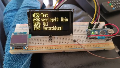

Ich habe auch noch ein altes Programm, dass ich nur etwas umschreiben
muss und die Messung hinzufügen muss. Die habe ich aber eigentlich auch
schon fertig geschrieben. Muss das alles dann nur passend zusammen
kopieren.

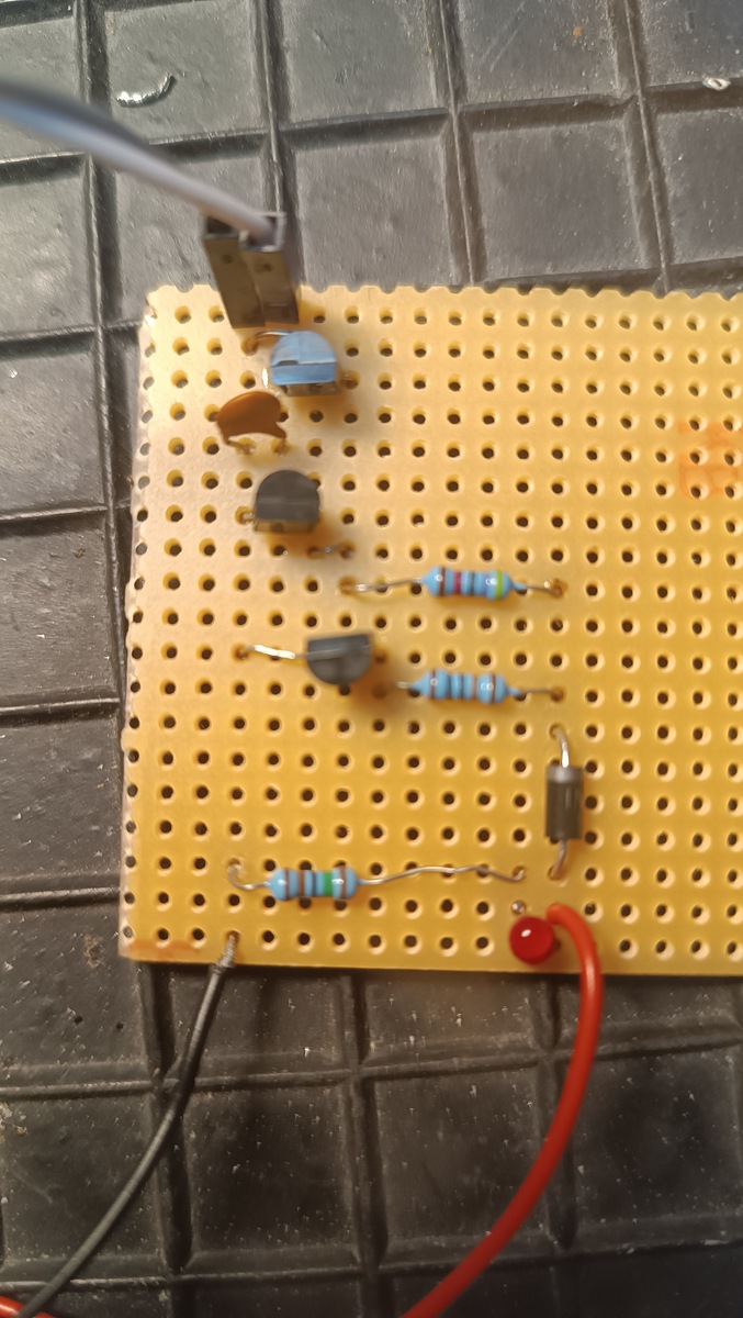

Testschaltung für den dicken Magneten habe ich auch schon ausprobiert
(noch nicht mit Magnet) und der Mosfet (den ich noch dafür hier habe)
reicht auch dafür aus.
Shunt ist auch schon geliefert worden. Ich muss nur noch wieder arbeiten

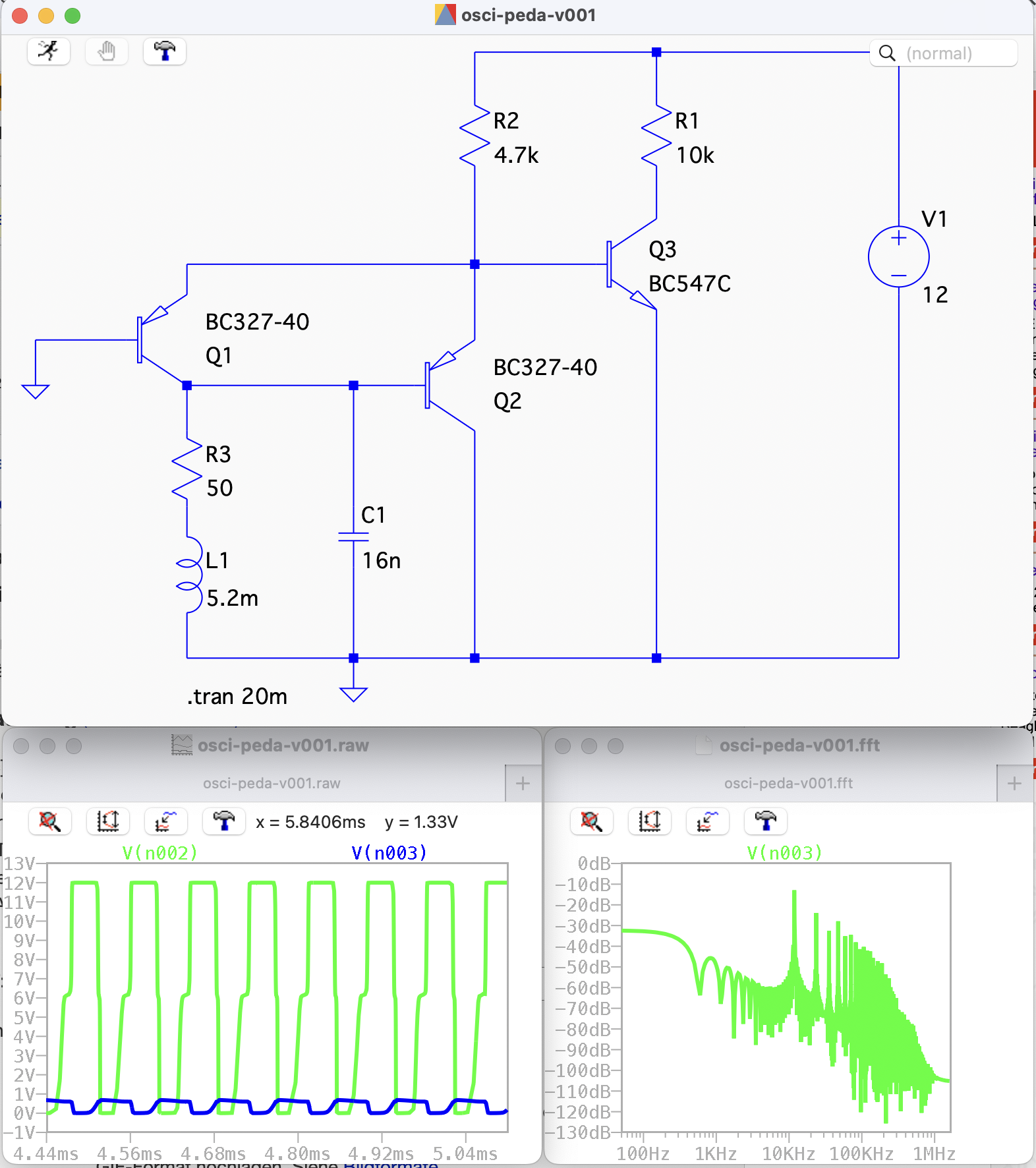

> Spannung messen ...
Mit PWM variierst du nur die Amplitude der Oberwellen. Dies auszuwerten
ist wesentlich aufwändiger, als einfach die angegebenen 100Hz (notfalls
als 1:1 Rechteck) und einen Serienwiderstand zu verwenden.
Mit 30...40kHz misst du eher die magnetischen Verluste des
Kernmaterials, als die Induktivität.
Welches Verhalten der Induktivität nutzt dieses Messverfahren aus, das
du verwenden willst? Wofür soll da das Tastverhältnis geändert werden?
> Geht das so?
Probiers aus. LT-Spice reicht da zur grundlegenden Simulation aus.
Ja klar, eine übliche Spule eben.
Frank O. schrieb:
> Für mich ist die optimal.
Hast du sie schon ausprobiert oder wenigstens simuliert? Diese Schaltung
ist zu einfach, da ist nirgends eine brauchbare Gleichspannung für einen
ADC.
Mein Ansatz wäre wie gesagt die Messung der Stromanstiegszeit. Siehe
dazu die Screenshots von LTspice. Mit einem hinreichend hohen "Shunt"
ist dann auch der sich mit der Temperatur ändernde Spulenwiderstand
irrelevant.

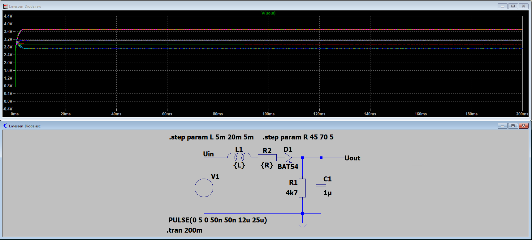

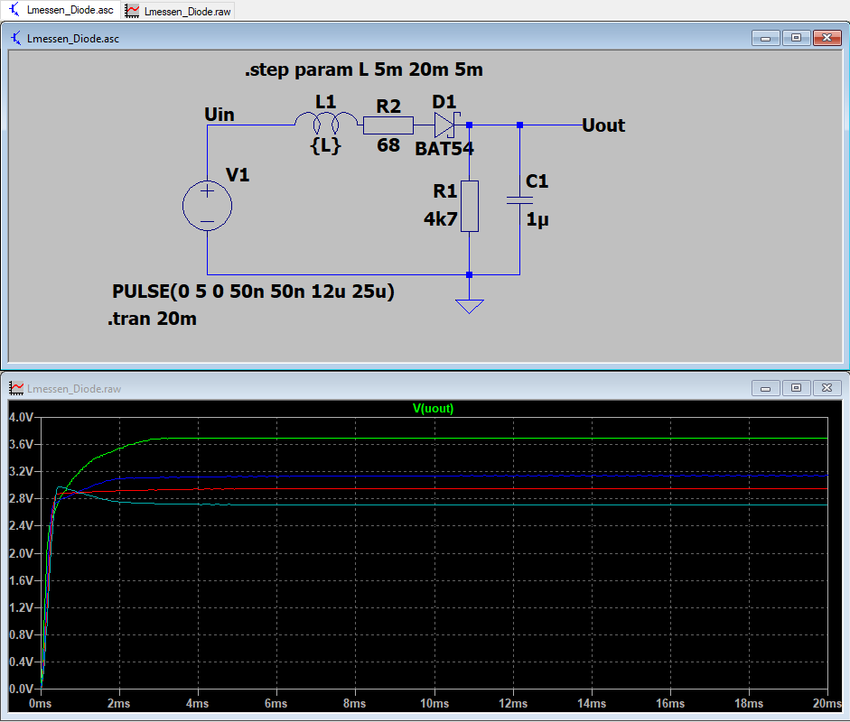

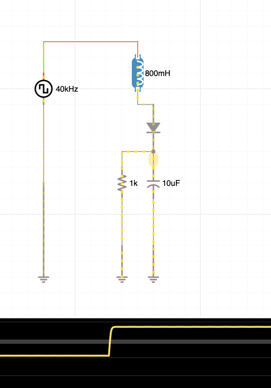

Ich habs mal mit iCircuit simuliert. Es muss noch eine Diode in Reihe
zur Spule, Kathode zum RC-Glied ...
Die genauen Werte des RC-Gliedes muss man ausprobieren, aber es ergibt
sich eine schöne Abhängigkeit von der Spule als induktivem Teil eines
Spannungsteilers.

Ich habe vor einigen Jahren einen alten Tampondrucker repariert. Der
hatte einen induktiven Sensor um die Position des Stempels genau zu
erfassen. Im Anhang ist die aufgenommene Schaltung:
Das Rechtecksignal wird auf den Reihenschwingkreis aus Sensor und 150pF
gegeben. Wenn die Spg an C den am Trimmer eingestellten Wert
überschreitet, schaltet der Differenzverstärker. Es entsteht ein
PWM-moduliertes Signal, das über zwei Tiefpassfilter zu einer
Gleichspannung gemittelt wird. Diese Spg wird über Komparatoren mit
einstellbaren Sollwerten verglichen, die ein digitales Positionssignal
zur Ansteuerung von Pneumatikventilen liefern.
Dies nur als Beispiel und Anregung, wie die das früher gemacht haben.
Frank E. schrieb:
> es ergibt sich eine schöne Abhängigkeit von der Spule als induktivem
> Teil eines Spannungsteilers.
Sieht plausibel aus.

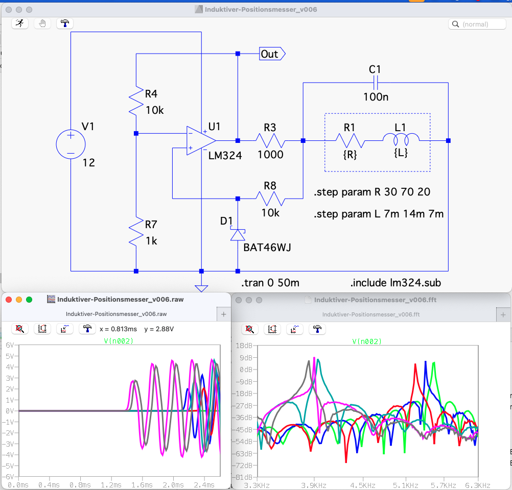

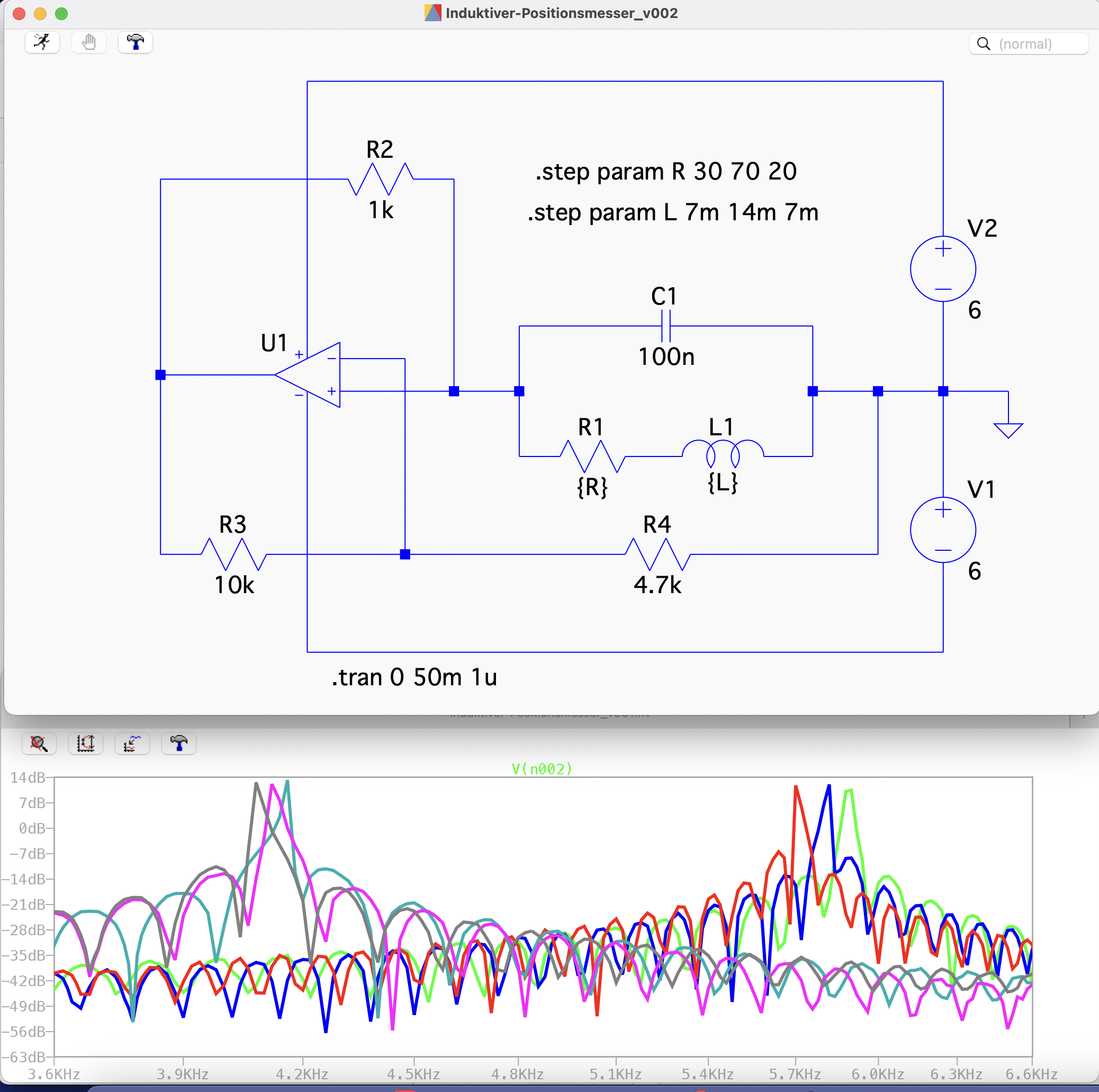

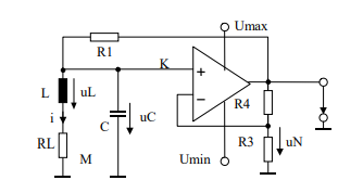

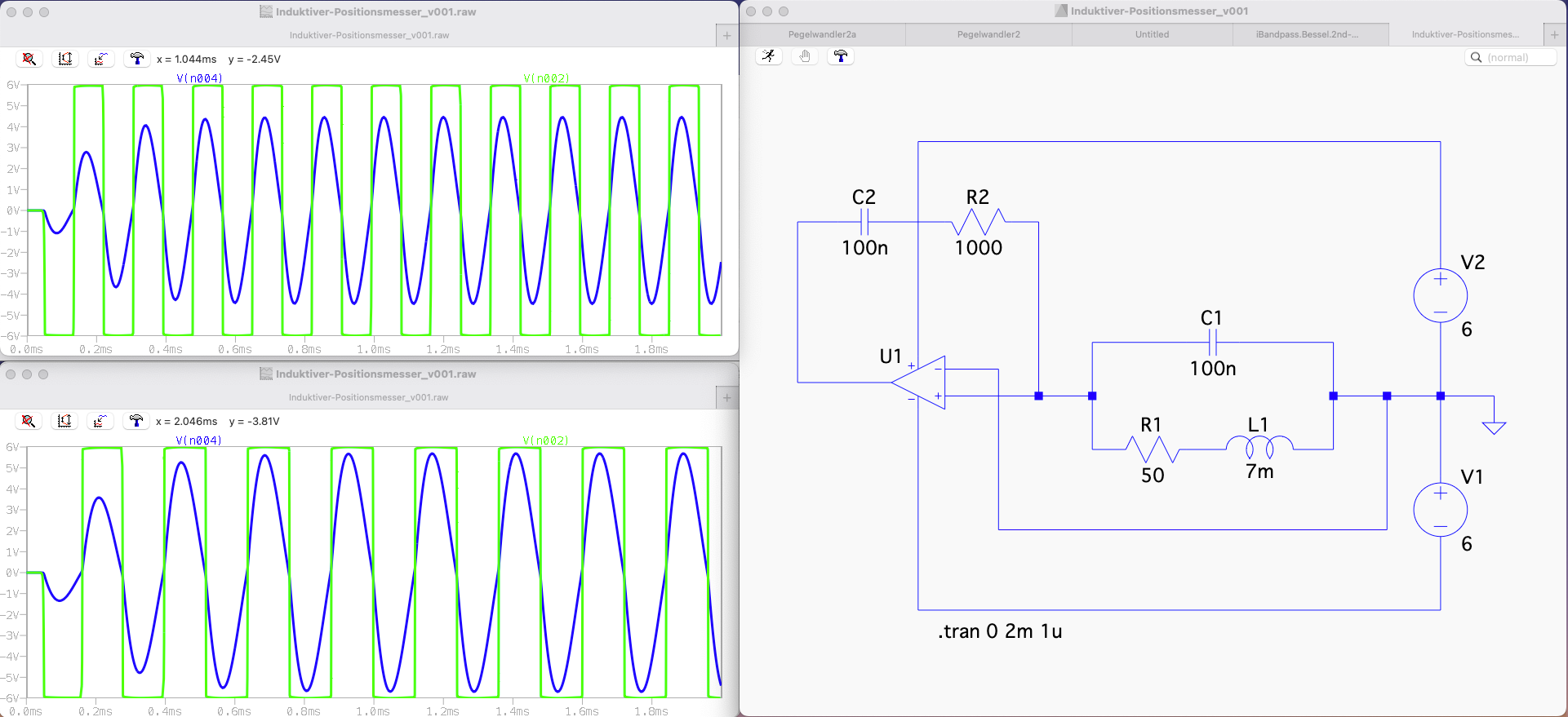

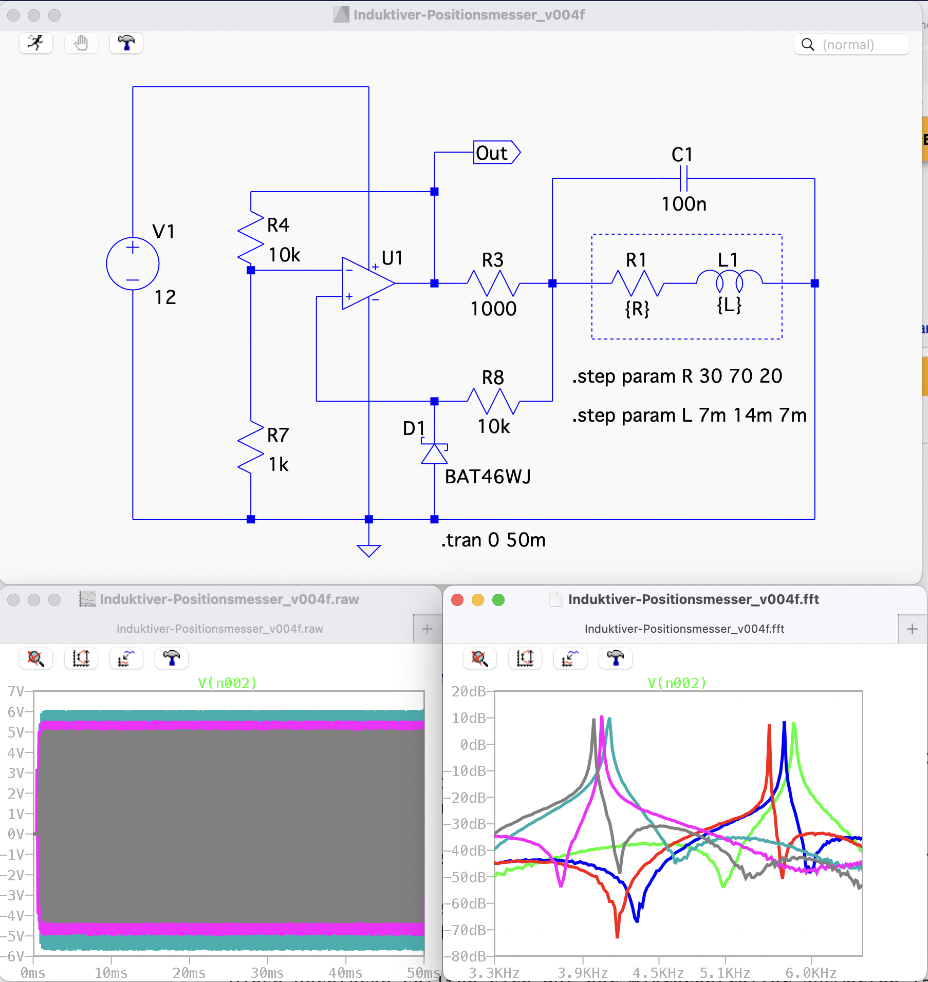

von Andreas S. (igel1)
Hallo Frank,
lange nichts mehr voneinander gehört. Ich hoffe, es geht Dir (den
Umständen entsprechend) gut. Bist ein großer Kämpfer - immer weiter so!
Was Dein Problem angeht, so habe ich die Spule L1 sowie deren
temperaturabhängigen Widerstand R1 in einen Schwingkreis eingebaut (C1
|| R1+L1).
Der Operationsverstärker U1 arbeitet im Komparator-Modus und pumpt im
Takt des Schwingkreises immer schön etwas Energie nach (wird über C2 und
R2 in den Schwingkreis eingekoppelt). Eben die Energie, die an R1
verbraten wird.
Damit ebbt die Schwingung nicht ab, sondern der Schwingkreis schwingt
schön weiter.
Und weil die Frequenz in so einem Schwingkreis massiv von R1, C1 und L1
abhängig ist, kannst Du einen eingefahrenen Stößel (14mH, siehe Bild
links unten) recht gut von einem ausgefahrenen Stößel (7mH, siehe Bild
links oben) an Hand der Frequenz unterscheiden (4kHz versus 6kHz).
Die Frequenz kann man mit Mikrocontrollern super einfach und sehr genau
messen - insbesondere dann, wenn man (wie hier am Ausgang des
Operationsverstärkers) ein so schönes Rechtecksignal serviert bekommt.
Man sollte das ganze sogar ziemlich gut mit einem kleinen Ohrhörer oder
einem hochohmigen Lautsprecher vertonen können - dann kannst Du sogar
hören, wie sich die Frequenz ändert, wenn Du den Stößel rein oder
rausfährst (oh nein, ich freue mich schon  auf die unvermeidbaren,
vorpubertären Kommentare der vielen Unterprimaner hier ...)
Soweit die guten Nachrichten.
Und nun die nicht so guten Nachrichten:
- Ich habe die Schaltung bislang nur in der Simulation ausprobiert,
  keine Ahnung, ob sie in der Realität ebenfalls funktioniert.
  Insbesondere mit Blick auf die Frequenzen um die 5kHz bin ich mir
  unsicher, ob Deine Spule damit vermessen werden kann.
- Die Frequenz hängt leider auch stark von der Temperatur der Spule ab:
  (dieses Problem sollten auch die anderen, vorab erwähnten
  Messverfahren haben - nur wurde darüber bislang kaum diskutiert)
  Die Temperatur verändert R1 und ändert damit die Frequenz
  bei R1 = ca. 30 ... 60 Ohm genauso stark wie der ein-/ausgefahrene
  Stößel (der beim Ein-/Ausfahren natürlich nochmals eine
  zusätzliche, plötzliche Änderung bewirkt). Will sagen: Du kannst
  die Frequenzen immer nur "relativ" auswerten.
- Die Schaltung benötigt aktuell noch eine symmetrische Versorgung
  (hier +6V und -6V) - das ist unschön, ließe sich aber bestimmt
  noch "wegoptimieren"
Soweit mein Beitrag.
Du kannst das Verhalten der Schaltung ja gerne mit der angehängten
LTspice-Datei selber ausprobieren - einfach in LTspice einladen und
lustig an den Werten herumdrehen.
Viele Grüße
Igel1
Das stimmt. Aber trotzdem freue ich mich von dir zu hören.
Hatte heute (bis gerade noch) mit einem Ne555 rum gespielt. Über die
Idee, das mit einen OP zu machen, habe ich auch heute schon in Betracht

Ich hatte das durchaus jeweils betrachtet, weil sich der Widerstand fast
um den Faktor 1,5 ändert. Deshalb sind im
Beitrag "Re: Induktiver Positionssensor - Fragen dazu" ja auch 2 Bilder
mit 47R und 68R, wo man sieht, dass sich lediglich die "Amplitude"
ändert, aber nicht die Anstiegszeit.
Ich habe das auch bei der Schaltung mit der Diode betrachtet, aber nicht
für extra erwähnenswert gehalten, weil ja die Änderung von 47R bis 68R
im Verhältnis zum anderen Teilerwiderstand 4k7 sehr gering ist.
Aber trotzdem: angehängt ist eine Simulation, wo sich beide Paramter der
Spule ändern. Und man sieht: die Änderung des Widerstands von 45R bis
70R wirkt sich nicht nennenswert aus.
von Hermann W. (hermannw)
Ja, das Ergebnis sieht gut aus. Aber das gilt nur für einen Einzelimpuls
bei anfänglich entladenem C. Wenn man ein dauerhaftes Rechteck anlegt,
wie
dann wird sich C immer auf die max. Spg aufladen. Die Abhängigkeit von L
ergibt sich nur ohne Diode.
Hermann W. schrieb:
> Aber das gilt nur für einen Einzelimpuls bei anfänglich entladenem C.
Nein, sieh dir den Generator für V1 an: 5V Rechteck mit 40kHz.
Ich kann den auch mal einblenden, da sieht man halt nicht mehr viel...
Überzeugt mich nicht wirklich. Mindestens die obere Kurve steigt noch
dauerhaft an. Die geringe L-Abhängigkeit hängt nur davon ab, wieviel der
4k7 in den Pausen entladen kann.
Im Prinzip kann man das ja so machen. Man muss eben per µC einen
Einzelimpuls erzeugen und statt 4k7 einen Transistor zum entladen
ansteuern.
Hermann W. schrieb:
> Mindestens die obere Kurve steigt noch dauerhaft an.
Sieh dir bitte nochmal das Bild vom vorigen Post
Beitrag "Re: Induktiver Positionssensor - Fragen dazu" an. Der zweite
Screenshot zeigt einfach nur der Ausschnitt die ersten 3ms daraus, weil
sonst die Uin einfach eine durchgehende Fläche wäre.
Aber ich häng mal einfach mal die Simu für 200ms an. Dann kannst du
selber damit herumspielen...
Ja, die L-Abhängigkeit ist schon da. Ohne 4k7 hätte ich mit dem
Maximalwert recht. Aber mit 4k7 wird ja entladen und L-abhängig
nachgeladen.

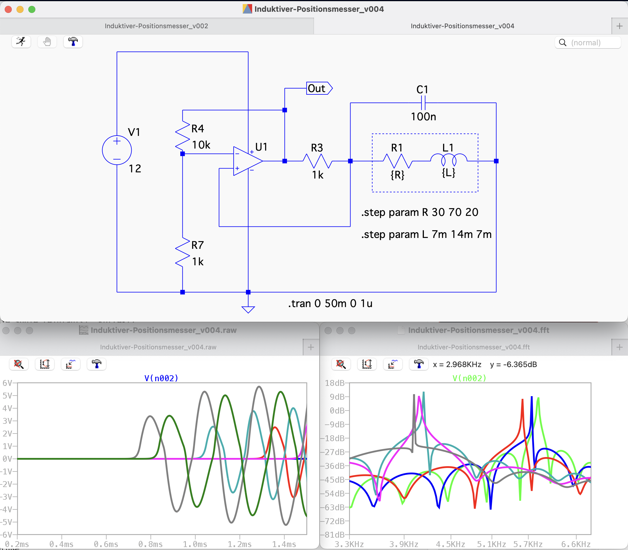

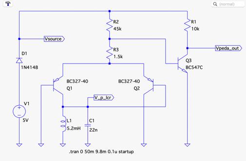

Habe meine Schaltung nochmals leicht angepasst und den
Einkoppel-Kondensator weggelassen und dafür eine zusätzliche
Gegenkopplung eingebaut.
Damit entspricht sie exakt der von Prof. Kessler von der FH Karlsruhe in
seinen Skripten aufgeführten Schaltung (Abschnitt 3.1):
https://www.mikrocontroller.net/attachment/80234/sinosz4.pdf
Enrico E's Oszillatorbild stammte ebenfalls dorther.
Dort lässt sich auch die Formel zur Bestimmung der Oszillatorfrequenz
(inklusive Herleitung) nachlesen: Formel 3.6
Im Anhang seht Ihr meine Simulation dieser Schaltung (etwas anders
dargestellt, aber inhaltlich gleich) für 2 Kombinationen von L1 (also
der Stößel-Spule) sowie 3 Kombinationen von R1 (also dem Widerstand
dieser Spule).
Es ergeben sich somit in Summe 2 x 3 = 6 Kombinationen von L1 und R1:
-   L1 = 7mH (Stößel draußen)  oder  L1 = 14mH (Stößel drinnen)
-   R1 = 30 Ohm (kalt)  oder  R1 = 50 Ohm   oder R1 = 70 Ohm (heiß)
Das Bild im Anhang zeigt zum einen die Schaltung und zum anderen den
relevanten Ausschnitt der FFT (Fast Fourier Transformation) des Signals
am Schwingkreis.  Ich habe diese Darstellung gewählt, weil man hierbei
sehr schön die Oszillator-Frequenzen in Abhängigkeit von L1 und R1 sieht
(nämlich die Spitzen der Kurven):
Besonders gut zu sehen ist, dass man die beiden Stößel-Zustände (Ein-
und Ausgefahren - also 14mH und 7mH) wunderbar an Hand der Frequenzen
unterscheiden kann:  14mH -> ca. 4,1kHz  und  7mH -> ca. 5,8kHz
Die Widerstandsänderung der Spule verändert die Frequenz jeweils nur um
max. +- 100Hz:
Kalte Temperatur -> niedriger Widerstand -> höhere Frequenz
Warme Temperatur -> höherer   Widerstand -> niedrigere Frequenz
Die Frequenzspitzen von links nach rechts ergeben sich somit aus
folgenden Kombinationen:
Die linken 3 Spitzen (Stößel in der Spule drin):
14mH, 70Ohm -> ca. 4080Hz
14mH, 50Ohm -> ca. 4120Hz
14mH, 30Ohm -> ca. 4160Hz
Die rechten 3 Spitzen (Stößel aus der Spule raus):
7mH, 70Ohm -> ca. 5700Hz
7mH, 50Ohm -> ca. 5800Hz
7mH, 30Ohm -> ca. 5900Hz
Nehmen wir einmal an, dass die Realität der Simulation einigermaßen
folgt, so kann man mit einem Mikrocontroller ziemlich trennscharf per
Frequenzmessung die Stößelpositionen unterscheiden.
Die temperaturbedingten Widerstandsänderungen der Spule spielen dabei
nur eine untergeordnete Rolle (ich hatte diesbezüglich in meinem letzten
Post etwas übertrieben, weil ich versehentlich den Widerstand zu stark
variiert hatte).
Viele Grüße
Igel1

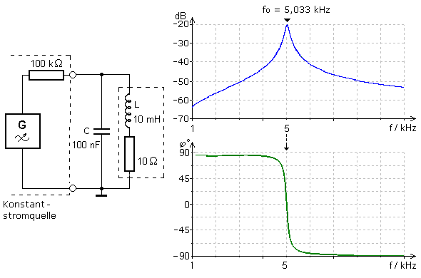

Frank O. schrieb:
> Nun habe ich am FG etwas rum probiert. Erst mit den Werten, die
> vorgegeben waren.
> Einfachste ist PWM. Ich bekomme 1,4 Volt Unterschied, bei 5 Volt.
Ich muss ein wenig raten, was Du am FG (= Funktionsgenerator)
ausprobiert hast: Sollte der FG das "IC" auf Deinem Schaltbild sein, so
hat Du ganz schlicht die Funktionsweise eines Parallelschwingkreises
ausprobiert (siehe Bild im Anhang).
Hier (... sowie in 100 anderen Quellen im Internet) kannst Du die
Details dazu nachlesen:
https://www.elektroniktutor.de/analogtechnik/par_swkr.html
Und Dein Spannungsabfall um 1,4V kommt dabei nur dadurch zustanden, dass
Dein FG einen Innenwiderstand hat (im Bild wäre das der 100k
Widerstand), den Du über die Formeln sogar rückwärts ausrechnen kannst.
Damit hast Du zwar etwas Interessantes gemessen, aber m.M.n. weder das
Messprinzip von Lothar M. (I = 1/L  U  t ) noch das Messprinzip von
mir (Oszillator) realisiert.
Dafür hast Du ein drittes Messprinzip angewendet (komplexer
Spannungsteiler oder auch Wien-Brücke mit komplexem Messglied), was
ebenfalls möglich ist:
- Du schaltest ein C parallel zu Deinem L (Spule) und baust so einen
  Parallelschwingkreis (Theorie hatte ich oben verlinkt)
- Du findest die Resonanzfrequenz für eine bestimmte Stößelposition
heraus
  (also ein bestimmtes L, z.B. 7mH bei ausgefahrenem Stößel).
- Bei dieser Resonanzfrequenz wird Dein Schwingkreis maximal sperren und
  somit wird an einer Serienschaltung aus einem Testwiderstand (in
diesem
  Fall war's der Innenwiderstand Deines FG) und dem
  nachgeschalteten Schwingkreis am Schwingkreis die max. Spannung
abfallen.
- Fährst Du Deinen Stößel nun in die Spule hinein (-> L wächst auf
14mH),
  so wird sich die Resonanzfrequenz des Parallelschwingkreises verändern
  (siehe Formeln in der oben verlinkten Webseite)
  und er wird bei unveränderter (!) PWM-Frequenz des FG nicht mehr so
  gut sperren wie im vorigen Fall.
  Das ist genau wie beim Radio: wenn Du dort die Resonanzfrequenz
  Deines Empfänger-Schwingkreis neben die eigentliche
  Sendefrequenz verdrehst, so wird's halt leiser.
  Ergo: der Spannungsabfall am Schwingkreis nimmt ab - und genau das
  hast Du gemessen. Zwar hast Du das L des Stößels in Deinem Aufbau
  nicht verändert, aber die Frequenz Deines FG - was ja ebenfalls
  einer Messung "neben der Spur", also neben der Resonanzfrequenz
  entspricht und somit denselben Effekt hat (nämlich: Schwingkreis
sperrt
  weniger -> komplexer Widerstand nimmt ab -> Spannung am Schwingkreis
  wird geringer).
Kann man so machen - ist dann aber halt eine andere Schaltung ...
Du bist also nach Indien aufgebrochen und hast Amerika entdeckt :-)
Jetzt hast Du 3 Alternativen.
Kannst ja mal alle 3 ausprobieren und dann schreiben, welche Methode die
beste für Deine Ansprüche ist.
Wobei wir bislang nur den Anspruch: "wenige Bauteile" und "einfache
Schaltung" von Dir kennen. Ich könnte mir vorstellen, dass
Temperaturunabhängigkeit, Nachbausicherheit und Störanfälligkeit weitere
Kriterien sein könnten - but that's up to you.
> Das reicht dann allemal.
> Werde das vielleicht morgen am Nano ausprobieren.
> Im Moment sieht es bei mir fast so aus, wie bei J.W. und da muss ich
> erstmal Ordnung rein bringen.
Denn man Tau ...
Viele Erfolg
Igel1

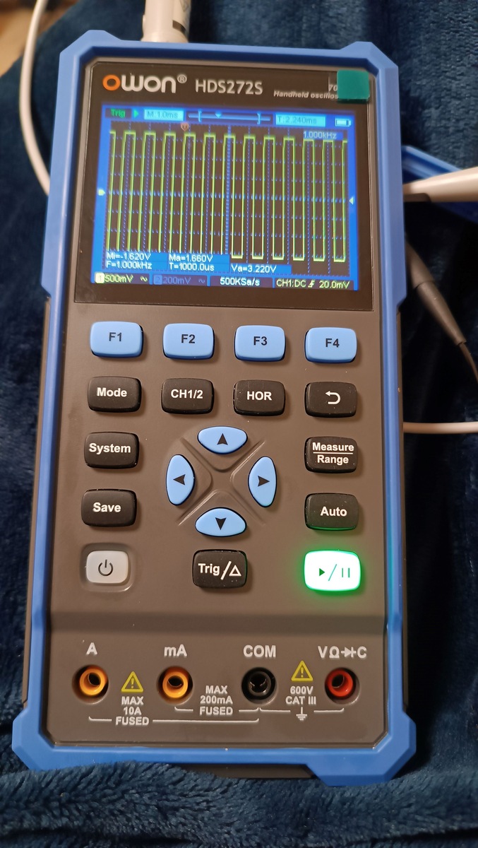

Moin Andreas!
Ist wirklich schön welche Gedanken du dir für mich machst.
Hahaha! Wie schön du das geschrieben hast.
Das was ich da gezeichnet habe, soll der µC sein.
FG ist tatsächlich der Funktionsgenerator und gemessen habe ich das mit
dem Oszilloskop.
Egal wie der Kreis schwingt oder um es mit deinen Worten zu sagen,
Hauptsache festen Boden unter den Füßen.
Der Sensor spielt bei der ganzen Sache eine wirklich völlig
untergeortnete Rolle.
Ich muss nur irgendwie sehen, dass der sich bewegt. Zur Not könnte ich

von Peter D. (peda)
Was da in dem Foto steht, sieht nicht gerade berauschend aus.
Es werden 100Hz vorgegeben, das ergibt bei 1mm, also 7mH gerade mal 4Ω
Blindwiderstand. Über die Temperatur sind aber schon 23Ω Änderung
angeben.
Man müßte also die Frequenz deutlich erhöhen, um sinnvolle Meßwerte zu
erzielen. Es fehlen aber Angaben, wie sich dabei die Verluste in Spule
und Magnetkreis erhöhen.
Da wirst Du also noch viel experimentieren müssen.
Allgemein würde ich einen Oszillator mit der Spule in einem Schwingkreis
aufbauen. Frequenzen lassen sich ja einfach mit einem MC messen.

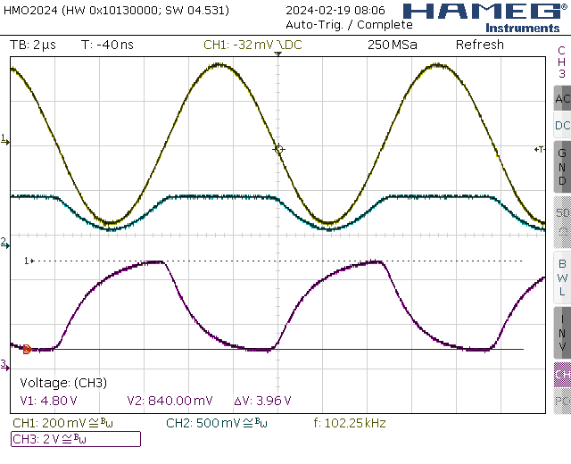

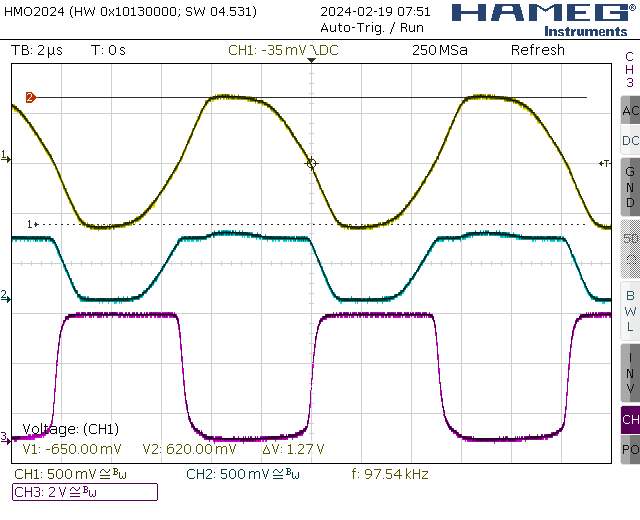

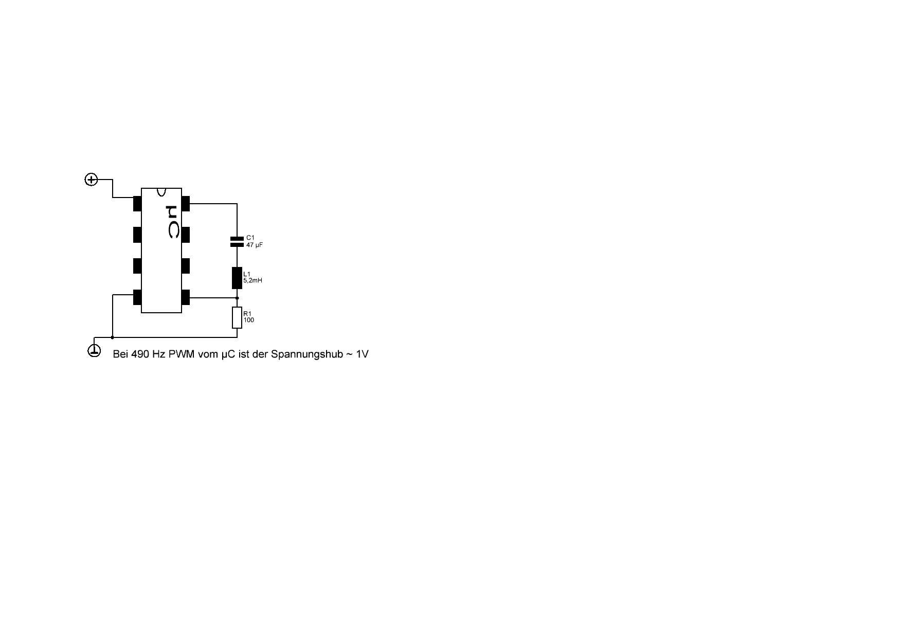

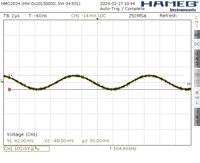

Nun habe ich die 490 Hz vom Nano genommen (ich hoffe das stimmt so, denn
das habe ich nur gelesen) und nun einen Reihenschwingkreis verwendet.
Spannungshub ~ 1Volt. Von ca. 4,8V - 3,8V.
Alles natürlich bis jetzt am Funktionsgenerator getestet.
Mal sehen, nächste Woche (da bin ich wieder arbeiten) und wenn ich es
schaffe, werde ich das am Nano ausprobieren.
> angeben.
> erzielen.
Habe ich jetzt gemacht.
Wie schon geschrieben, ich muss im Prinzip nur wissen, ob der
Verriegelungsschieber sich bewegt. Der ist für die ganze Prüfung
nachrangig, aber dennoch nützlich.

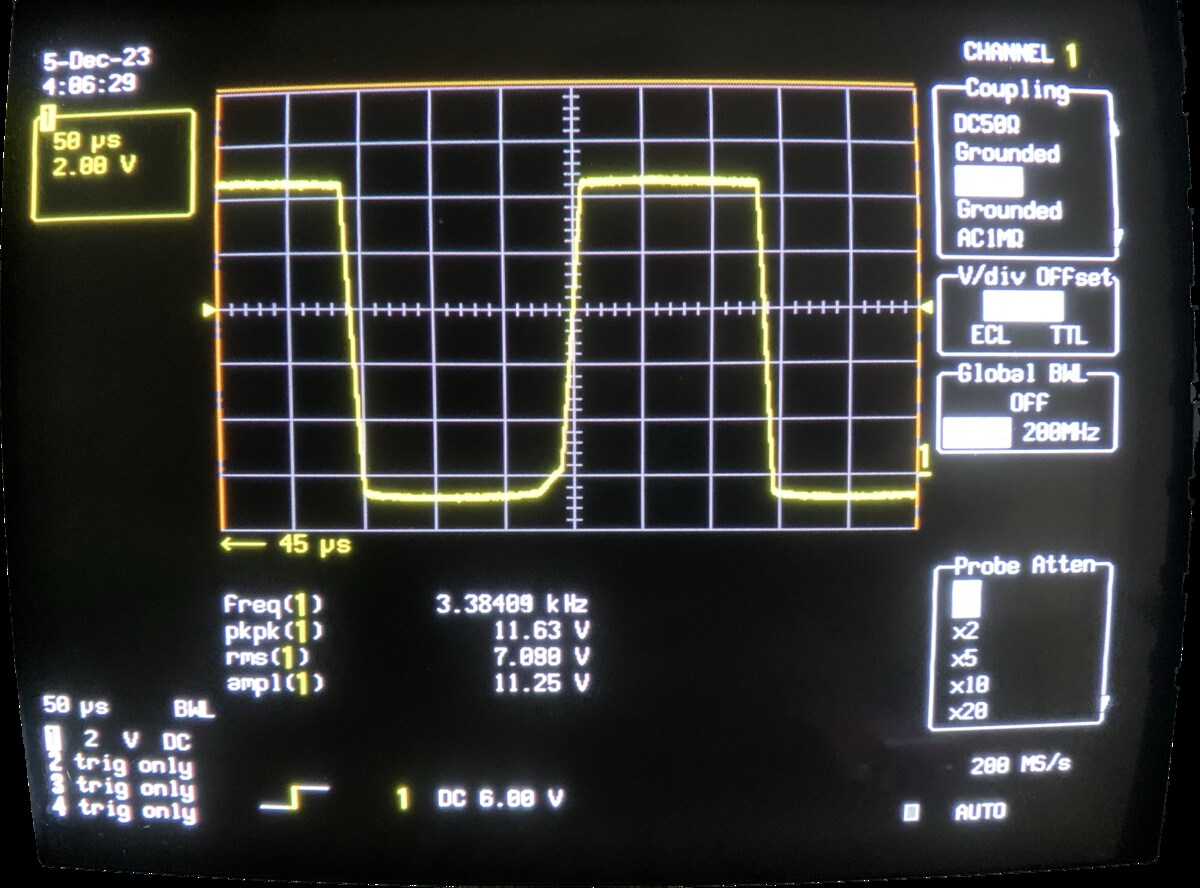

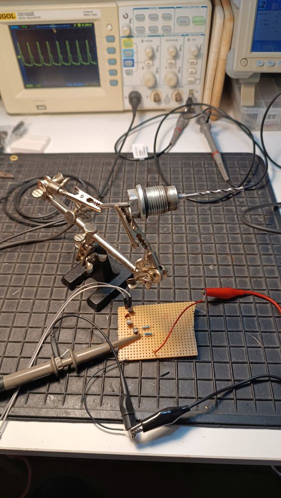

Anbei nochmals eine Oszillator-Schaltung, deren Frequenz zwischen 3,7kHz
(Stößel drin, L=14mH) und 4,6kHz (Stößel draußen, L=7mH) schwankt.
Damit kannst Du genauso einfach und sicher die Stößel-Positionen
unterscheiden, wie mit den vorigen Oszillator-Schaltungen (... das sagt
zumindest die Simulation ...)
Das Schöne an dieser Oszillator-Version ist: Du benötigst keine
symmetrische Spannungsversorgung mehr (bisher waren das ja +6V und -6V).
Du benötigst nur noch eine einzige Spannungsversorgung. Und deren

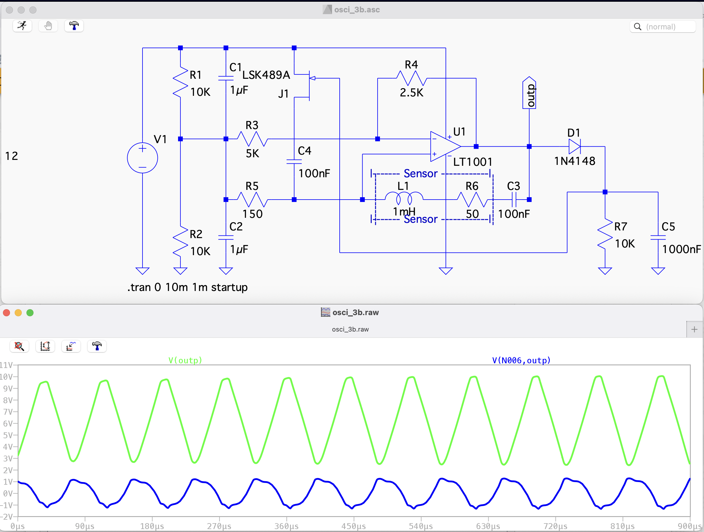

Spannung kann man vermutlich sogar in weiten Bereichen wählen.
Diesmal kommen keine Rechtecke raus, sondern halbwegs sinusförmige
Signale, die man mit einem weiteren OpAmp oder einer sonstigen
Schmitt-Triggerschaltung natürlich sehr einfach in
Mikrocontroller-konforme Rechtecke umformen könnte.
Das Bild unten links zeigt diese recht sinusförmigen Signale. Jede Farbe
symbolisiert eine der 6 möglichen L/R-Kombinationen, die ich
durchsimuliere (analog zu meinem letzten Posting).
Das Bild unten rechts zeigt wiederum die FFT (also das Frequenzspektrum)
dieser Signale mit den 6 Frequenzspitzen - links die 3 Spitzen für
"Stößel eingefahren", rechts die 3 Spitzen für "Stößel ausgefahren". Es
sind jeweils 3 Spitzen, weil ich ja zu jedem der 2 möglichen L-Werte
zusätzlich 3 mögliche R-Werte für den (temperaturabhängigen)
Spulenwiderstand durchsimuliere - nämlich 30, 50, 70 Ohm.
Soweit erst einmal die Schaltung, die Deine Stößel-Positionen in
Frequenzen umsetzt. Diese Frequenzen solltest Du auch schön über einen
hochohmigen Kopfhörer hörbar machen können - damit könntest Du quasi
"hören", wie der Stößel reinfährt.
Solltest Du Dir unsicher sein, wie man Frequenzen mit dem
Mikrocontroller misst, so melde Dich hier nochmals - das kriegen wir
auch noch hin.
Viele Grüße
Igel1
PS: damit sich niemand wundert: die Simulationsbilder unter dem
Schaltplan zeigen nur Ausschnitte aus der Gesamtsimulation, die sich ja
über 50ms erstreckt.
Frank O. schrieb:
> Toll Andreas!
> Würdest du auch mal mein letztes "Gebilde" simulieren?
Eigentlich würde ich Dir wirklich empfehlen, Dich selbst ein wenig in
LTspice einzuarbeiten - nach max. 1-2h simulierst Du dort Deine ersten
Schaltungen und bist der King.
Aber ich bin ja höflich und hilfsbereit .. anbei in Bild und *.asc-File
also Deine Schaltung, so wie ich sie verstanden habe (ich hatte, ehrlich
gesagt, ein paar Fragezeichen bei der Lektüre im Gesicht ...):
- V1 stellt den Funktionsgenerator (FG) dar
- Der FG erzeugt eine PWM von 5V, 50% duty Cycle, 490Hz
- Die Spule hat einen Innenwiderstand von  50 Ohm
- Die Spule simuliere ich mit 5.2mH (Stößel draussen)
  und mit 15.2mH (Stößel drin) - daher die 2 Kurven
- Die Ausgangsspannung wird über den Widerstand R2 (100 Ohm) gemessen
In der Simulation sehen beide Kurven (die für 5.2mH und die für 15.2mH)
ziemlich ähnlich aus. Das *.asc-Simulationsfile für LTspice hängt
ebenfalls im Anhang.
Ich verstehe daher nicht, wie bzw. wo Du unterschiedliche Spannungen
misst.
Vor allem: von wo nach wo misst Du?
> Ich habe auch gerade einmal den Sensor bis auf 70 Grad erwärmt.
> Dadurch verschiebt sich der nur der Spannungshub.
Das mit dem "Spannungshub" verstehe ich leider auch nicht so ganz.
Was meinst Du damit?
> von 4,88V auf ~4,7V und mit Stößel von 3,9V auf ~3,7V.
> Leider komme ich diese Woche nicht mehr dazu, das noch zu testen.
> Habe noch ein paar Erledigungen und am We bin ich nicht zu Hause.
> In der Software muss ich dann nur >4,1V und <4,0V auswerten. Das ist
> selbst für mich relativ simpel.
Oh - für mich wäre das nicht so simpel, denn Du hast ja keine
Gleichspannung, die Du da mit dem MC messen willst.
Willst Du das mit dem ADC des MC messen?
Wenn ja, beschreib' mal, wie Du das machen willst.
Viele Grüße
Igel1
> misst.
Erstmal danke für deine Mühe!
@Frank:
Ich muss leider nochmals raten, wie Dein Versuchsaufbau war, dass es zu
diesem Spannungsabfall kam.
Bitte korrigiere mich, wenn ich in irgendeinem Punkt falsch liege:
1. der Aufbau sah tatsächlich so aus,
   wie die Schaltung in meinem
   letzten Posting. Wenn nein: bitte
   Abweichungen genau beschreiben,
   oder gar besser mit Skizze
   zeichnen.
2. Du hast die Spannung über R1 nach
   Masse mit dem Oszi gemessen.
3. Du hast die Frequenz an Deinem
   Rechteck-(?)-Generator auf
   490Hz fix eingestellt.
4. und dann hast Du festgestellt,
   dass sich die Spannung
   (Spitze zu Spitze gemessen?)
   an R1 von 4,8V auf 3,9V
   reduziert, wenn Du den Stößel
   in die Spule reinfährst. Korrekt?
   (Oder hast Du die Frequenz am FG
    verändert?)
Wenn Du wirklich die Frequenz nicht verändert hast und nur den Stößel
hereingeschoben hast, so habe ich
absolut keine Erklärung, wie es bei
dieser niedrigen Frequenz (490Hz,
nicht 490 kHz?!) zu so einem
massiven Spannungseinbruch kommt,
wo sich die Induktivätät von Deiner
Spule doch nur um wenige mH ändert.
Hmmm … komisch.
Meine einzige Erklärung wäre, dass Du Dich am FG um ein paar
Zehnerpotenzen bei der Frequenz vertan hast.
Wie bist Du darauf gekommen, 490Hz einzustellen?
Viele Grüße
Igel1
>    zeichnen.
1. Oh man! R1 hatte ich vergessen.
Ist zu spät gewesen.
2.Ich habe hinter dem Sensor gemessen und natürlich die Masse vom FG.
3. Ja.
Das ist die PWM Frequenz vom Nano.
Habe ich auch vorhin noch einmal am Nano gemessen.
Okay - jetzt wissen wir schon mal, wo die 490Hz herkommen ...
Sodann hatte ich in meiner Beschreibung im letzten Posting leider einen
kleine Fehler drin: ich habe versehentlich R1 geschrieben, meinte aber
R2.
Daher nochmals die Frage 2:
   Hast Du mit Deinem Oszi die Spannung über besagtem R2 gemessen?
   Oder was genau meinst Du mit "Ich habe hinter dem Sensor gemessen
   und natürlich die Masse vom FG."?
Zu Punkt 4 fehlt mir noch Deine Bestätigung, dieser Punkt lautete ja:
    verändert?)
Bin sehr gespannt auf Deine Antworten ...
Ach ja, und noch etwas:
Wie hast Du die Spannung am Oszi abgelesen?
- Die Kurve "vermessen" und Spitze zu Spitze gemessen?
- Oder zeigt Dein Oszi den Effektivwert an?
- Oder, oder, oder ....
von Frank E. (ffje)
Das Konzept des Andreas S. (igel1), (Oszillator) war/wäre meine erste
Wahl. In einer Simulation ließe sich noch leicht mit ‚nem JFET eine
Amplitudenstabilisierung einfügen... temp.abhängiger R...
2. Frequenz auswerten.
mfG. fE
> mfG. fE
Hmmm - da scheint einer Erfahrung mit Oszillatoren zu haben - supi,
denn ich habe kaum Erfahrung und mische hier nur mit, um Frank O.
zu helfen und weil's halt Spaß macht und ich dabei auch etwas lerne.
Zwar glaube ich verstanden zu haben, was Du vorschlägst, aber ich
verstehe den Sinn nicht so ganz.
- Ist schon klar, dass man einen JFET als spannungsgesteuerten
Widerstand
  verwenden kann und so irgendwie (wie genau, weiß ich gerade nicht)
  die Verstärkung des OpAms einbremsen kann, damit am Ende ein sauberer
  Sinus am Schwingkreis erzeugt wird.
  Aber warum sollte man das tun, wenn Frank ja nicht an einem sauberen
  Sinus interessiert ist, sondern nur an der Frequenz des Schwing-
  kreises. Ganz im Gegenteil ist Frank vermutlich sogar eher mit
  einem sauberen Rechtecksignal, welches aus dem OpAmp herauskommt,
  gedient, weil er Rechteck besser mit seinem MC auswerten kann.
  Ich habe natürlich auch etwas Muffensausen, dass Frank mit diesem
  krassen Oberwellengenerator alle Radios im Umfeld stören könnte.
- Temperaturabhängiger "R" hatte ich anfangs auch überlegt, aber dieser
  temperaturabhängige Widerstand müsste ja dann in thermischer Nähe
  zur Stößel-Spule sitzen und man müsste Drähte dort hin- und wieder
  zurückführen. Könnte schwierig werden. Daher hatte ich die Simulation
  für die Grenzfälle von R gemacht und dabei gesehen, dass R bei meinen
  Frequenzen nur noch wenig Einfluss auf die Frequenz hat. Eine
  Temperaturkompensation hielt ich daher für überflüssig.
- Du schreibst "2. Frequenz auswerten". Da bin ich etwas unsicher,
  was Du meinst. Natürlich sollte man die Frequenz des Oszillators
  messen (und nicht irgendwelche Spannungen - auf dem Tripp ist
  Frank O. aktuell noch :-)  Und selbstverständlich sollte man die
  1. Frequenz (Stößel drin) und die 2. Frequenz (Stößel draussen)
  messen und miteinander vergleichen, um so die Stößelposition
  eindeutig bestimmen zu können. Da sind wir uns einig.
  Oder meinst Du mit 2. Frequenz die Oberwellen, die man irgendwie
  auswerten sollte?

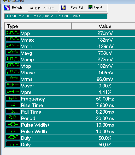

Frank O. schrieb:
> Zeigt alles an. Rigol 1052E.
Okay - und was von dem "alles" hattest Du dann letztlich abgelesen?
> An dem Punkt muss ich erstmal eine "kreative Lernpause" einlegen.
> Habe gerade mein LTSpice aktualliesiert.
> Da muss ich mich rein arbeiten.
Yep - ein bis zwei Stündchen muss man da schon investieren.
Ein kleines Einführungsvideo wäre vielleicht nicht schlecht für den
Start.
Mit "Herumprobieren" wirst Du es vielleicht auch irgendwann
herausbekommen aber Du wirst dabei sehr viel Zeit verlieren, weil ein
paar Dinge halt nicht so intuitiv sind.
> Ehrlich gesagt, weiß ich nicht mal mehr wie ich mir die einzelnen Kurven
> deiner schönen Simulation ansehen kann.
Auf das rennende Männchen klicken - das startet die Simulation und dann
auf den Punkt in der Schaltung, an dem Du die Spannung messen willst.
Du kannst auch "in Bauteile" klicken und misst auf diese Weise den
Strom, der durch die Bauteile fließt.
> Deine Spannungsquelle in der Simulation, ist das DC?
Ja, das ist DC.
Nix PWM oder sonstwas, denn das Messprinzip ist hier ja ein anderes.
Ich versuche es hier zu erläutern:
- Der Oszillator wird mit Gleichspannung gespeist und fängt
  irgendwann an, von selbst zu schwingen (weil er sich "aufschwingt",
  aber das soll hier nicht betrachtet werden).
- Seine Frequenz ist u.a. abhängig von den Werten der Bauteile des
  Schwingkreises. Uns interessiert natürlich am meisten die
  Abhängigkeit von der Spule, denn die verändert ja Ihren L - Wert
  von ca. 7mH auf ca. 14mH (so jedenfalls steht's im Datenblatt).
- Die Oszillatorfrequenz wird sich also ändern, wenn Du den Stößel
  hinein- oder herausfährst, weil Du damit die Induktivität der Spule
  änderst, was wiederum die Frequenz des Oszillators ändert.
- Du musst also bei diesem Messprinzip NICHT irgendwelche Spannungen
  messen, sondern die Frequenz des Oszillators:
  Tiefe Frequenz = hohe Induktivität     = Stößel drin
  Hohe Frequenz  = niedrige Induktivität = Stößel draussen
> Wenn ich da messe, dann läuft ein Sinus durch.
Bitte gib immer genau an, von wo nach wo Du misst, sonst wird das hier
alles ein Ratespiel.
> Spannungen, die ich zur Verfügung habe, sind 85V DC, 12V DC und 5V DC.
Yep - deshalb habe ich die Schaltung zunächst einmal auf 12V ausgelegt.
> Ich werde das aus dem µC.Net bauen.
> https://www.mikrocontroller.net/attachment/313834/Sinusoszillator4.png
Was hat der Link bzw. die Schaltung mit Deinem Problem zu tun?
Verstehe gerade den Zs.hang nicht so ganz.
Wenn Du die Schaltung in LTspice nachbauen und simulieren willst,
um LTspice zu verstehen, dann okay - ansonsten würde ich an Deiner
Stelle mit noch einfacheren Schaltungen in LTspice beginnen.
Viele Grüße
Igel1
Ich habe letzte Nacht eine Schaltung entworfen, die noch ein Stückchen
besser für Deinen Zweck geeignet ist, als alle bisherigen
Oszillator-Schaltungen:
- Der oben abgebildete Oszillator benötigt nur eine Versorgungsspannung
- Dieser Oszillator generiert am Ausgang des OpAmps schöne
  Rechtecksignale in der jeweiligen Frequenz des Schwingkreises.
- Diese Rechtecke sollten sich gut per Mikrocontroller auswerten lassen.
- Die Frequenzen für die beiden Stößel-Positionen (also die Spulenwerte
  7mH bzw. 14mH) liegen schön weit auseinander, nämlich bei:
  - Stößel drinnen  -> Spule hat 14mH -> Oszillator: ca. 4,1kHz
  - Stößel draussen -> Spule hat  7mH -> Oszillator: ca. 5,7kHz
- Der Temperatureinfluss auf den Widerstand der Spule sollte die
  Frequenz nur um max. -+150Hz verändern. Eine Temperaturkompensation
  ist also nicht notwendig, weil sich die Frequenzen der Stößel-
  Endpositionen ja um weit mehr unterscheiden (nämlich um
  5,7kHz - 4,1kHz = 1,6kHz).
Soweit also die Simulation ...
Inzwischen bin ich natürlich selber recht neugierig geworden, ob diese
simulierte Schaltung auch in der Realität tickt wie vorhergesagt.
Ich werde daher vermutlich sehr bald einmal die Schaltung auf dem
Steckbrett nachbauen.
Einziges Problem wird vermutlich das Auftreiben einer Spule mit
Deinen Werten (7mH und 14mH) sein. Schau'n wir mal ...
Viele Grüße
Igel1

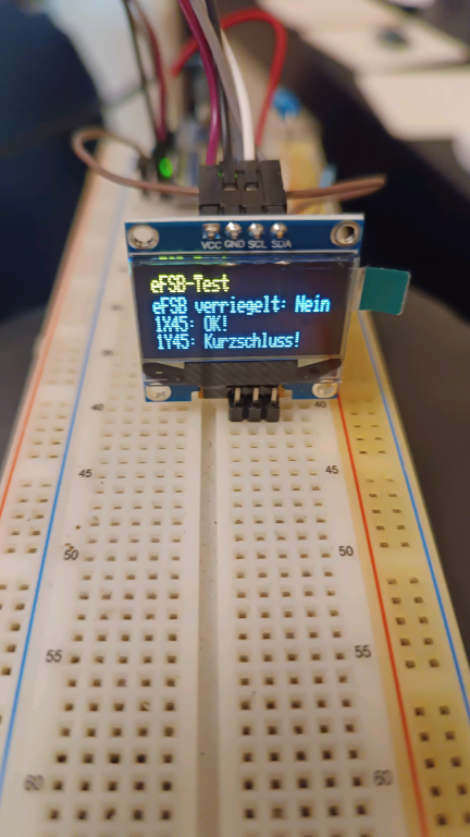

Außerdem, da ich jetzt I²C auch integrieren kann, habe ich ein
Oled-Display ausprobiert. Hab noch ein paar größere bestellt.
Damit kann man dann alles schön darstellen und ist sicher auch unter
schlechten Lichtverhältnissen gut zu lesen.
> Du neigst zur Untertreibung, mein lieber Andreas.
Also, bevor Du mich zu sehr feierst, hier ein paar ernüchternde
Nachrichten von der Simulations-Front:
Ich habe den "idealen" Operationsverstärker in meiner Version 4 des
Oszillators inzwischen einmal durch ein paar "echte" Modelle von LT
ersetzt - keiner dieser "echten" Operationsverstärker lief auf Anhieb in
der Simulation - es brauchte jeweils kleine Anpassungen in der Schaltung
- aber letztendlich oszillierte das Dingen gut.
Trotzdem macht mir eine Sache noch Bauchschmerzen:
In der Version 4 meiner Schaltung (= letzte Version) oszilliert die
Spannung am "freien" Ende des Schwingkreises zwischen ca. +6V und ca.
-6V, ja Du liest richtig: -6V!
Diese Spannung führe ich in der Schaltung direkt auf den
nicht-invertierenden Eingang des Operationsverstärkers.
Will sagen: er bekommt in der unteren Halbwelle bis zu -6V aufs Auge
gedrückt - das sind 6V unter (!) Ground.
Ich weiß nicht, ob ein LM358 das überleben würde. Bevor ich das nicht
recherchiert habe, solltest Du daher meine Oszillatorschaltung erst
einmal nicht im realen Leben ausprobieren - selbiges könnte für den
OpAmp nämlich sonst sehr schnell zu Ende gehen.
Viele Grüße
Igel1

von Frank E. (ffje)
Hier/dort:
Beitrag "Re: LC-Sinus-Generator mit OP"
interessante [Be/Hin]weise und Inspirationen (im pdf), die es sich zu
simulieren lohnt. !Ich meine den im Eingangsdatenblatt aufgeführten R
des <strong>Sensors</strong>, wenn ich von Temp.abhängigkeit schreibe.
Aus dem pdf die Schaltung 2.1 bitte simulieren..., dort wird die Spule
(der Sensor, mit seinem parasitären Reihen-R, dem temp.abhng.) in
Reihen-Resonanz betrieben..., ist ja auch >40 Jahre her, in Ausbildung
das Ganze selbst abgeleitet gedurft haben zu müssen: die
Temp.abhängigkeit des sensoreingenen R wirkt sich auf die Frequenz des
Oszillators weniger aus, wie man im pdf auch nachlesen kann. In der
Schaltung 2.1 des pdf kann dann bei R3 die Amp.stabilisierung ansetzen.
Nebenbei: Ich ermittel die Induktivität unbekannter L mit einer
Transistorschaltung, die eine Tunnel-Diode nachgebildet (nicos) in
Parallel-Res. mit engtolerierten Cs. Wenn die "Kennlinie" der Anordnung
weit ab vom Lineraren ist/übersteuert, hat's sich auch mit Sinus, die
Frequenz macht 'nen Sprung..., -> hat keinen Gebrauchswert.
Die Anforderungen an Features des OP dürfen äußerst gering sein, 2 in
einem Gehäuse wären evtl. sinnvoll; die Amp.stabilisierung mit JFET
könnte Offset-Anpassung (Arbeitspunkt) nötig machen.
Wenn die Simulationen zu intakter Hardware (incl.
Schmitt-Trigger-Eingang am µC) gereift sind..., dann - dann
schreibst' das C-Programm, es gibt hier Beispiele für !reziprokelnder
Frequenz-Zähler; so habe ich mir vor >40 Jahren den Lupen-Tacho des
Citroën auf 'ner LED-Matrix nachgebastelt, in asm für 8039, d.h 8048 mit
externem Prg.-Speicher.
mfG  fE
Frank E. schrieb:
> Hier/dort:
> simulieren lohnt.
Die Schaltung 3.1 aus genau dem Skript von Prof. Kessler hatte ich unter
Verlinkung des Skriptes in meinem ersten Post in diesem Thread
simuliert:
Das Problem an Schaltung 3.1 wie auch an Schaltung 2.1 ist die
symmetrische Spannungsversorgung, die ich Frank O. gerne ersparen
möchte.
Daher ist mein Ziel, einen Oszillator mit nur einer 12V Versorgung mit
möglichst wenig Bauteilen zu entwerfen (was ja Franks Anforderung war).
Gerade die Single-Supply Anforderung macht die Sache echt tricky.
Und was in der Simulation möglich ist, das kann in der Realität die
Bauteile überfordern - wie z.b. die negative Eingangsspannung am
nicht-invertierenden Eingang meiner letzten Simulation (Version 4).
Ist klar.
Feel free to do so ...
Kannst ja meine *asc - Dateien verwenden und leicht abwandeln.
Wenn Du kein LTspice-Mann bist, so ist das auch okay - sag Bescheid,
dann werde ich die Schaltung 2.1 hier einstellen.
> dort wird die Spule
Ah - guter Hinweis, ich hätte genauer lesen sollen.
> In der
M.m.n benötigt Frank O. für seine Anwendung keinen
klirrfaktoroptimierten, amplitudengeregelten Oszillator. Ihm reicht die
Kenntnis der Oszillatorfrequenz, um die Stößel-Position zu ermitteln.
Oder habe ich da etwas übersehen?
Wenn Du magst, kann Du ja mal die Schaltung hier einstellen.
Helmut L. schreibt dazu im von Dir verlinkten Thread interessante Dinge.
Wirklich traurig, dass er so früh von uns gegangen ist - ihn könnten wir
hier in diesem Thread wirklich gut gebrauchen.
Wenn Frank O. möchte, kann er auch jetzt schon gerne anfangen und die
Frequenzen so lange mit seinem FG simulieren, bis wir hier eine halbwegs
passable Oszillatorschaltung ausgewürfelt haben.
Yep, interessant.
Ich vermute mal, dass Frank keinen reziproken Zähler selbst
programmieren wird, sondern eine Arduino-Funktion dafür bemühen wird -
scheint da was zu geben.
Viele Grüße
Igel1
Anbei meine letzte Errungenschaft.
Im Vergleich zu Version 4 haben sich D1 und R8 hinzugesellt - damit
begrenze ich die Eingangspannung am nicht-invertierenden OpAmp-Eingang
und halte so die Spezifikationen meiner Zielbauteile ein (z.B. des
LM358, dessen Eingänge nur bis -0,3V heruntergezogen werden dürfen -
siehe meinen Parallelthread dazu:
Beitrag "Operationsverstärker: welcher Eingangsspannungsbereich ist erlaubt?").
Der Ausgang der Schaltung produziert noch immer einen recht schönen
Rechteck, dessen Frequenzen (hier ca. 4kHz und 5.6kHz) sich bei ein- und
ausgefahrenem Stößel sehr gut unterscheiden (R1 hat nach wie vor kaum
Einfluss).
Als nächster Schritt steht jetzt eigentlich die Simulation mit einem
"echten" OpAmp an, bin mir aber nicht sicher, ob ich dazu heute noch
kommen werde. Danach kommt dann endlich der Praxistest auf dem
Steckbrett - bin schon super gespannt darauf ...
Viele Grüße
Igel1
Oh la la - das sieht gut aus:
In Version 6 des Oszillators habe ich nun einen "realen" OpAmp in der
Simulation verwendet - nämlich den LM324. Der LM324 ist quasi der LM358
(den Frank O. in seiner Schublade gefunden hatte) in doppelt - er
enthält nämlich 4 OpAmps in einem Baustein.
Für die Simulation habe ich das LM324-Modell von Texas Instruments
benutzt - ich habe es hier gemoppst:
https://github.com/pepaslabs/LTSpice-parts/blob/master/parts/op%20amp/LM324.ti.lib
Damit die Simulation bei Euch ebenfalls funktioniert, müsst Ihr die
angehängte lm324.sub - Datei in genau demjenigen Verzeichnis
abspeichern, in dem Ihr auch die *.asc Datei (also die eigentliche
Schaltung) ablegt. Dank der .include Direktive (siehe rechte unten im
Schaltbild) findet LTspice dann diesen Subcircuit für den LM324 sofort.
Dank der Schottky-Diode D1 wird in dieser Schaltungsversion der Eingang
des LM324 auch nur bis ca. -0,3V heruntergezogen - der OpAmp wird also
innerhalb seiner zulässigen Spezifikation betrieben.
Die Ausgangssignale des OpAmps sind nach wie vor schön rechteckig, was
eine anschließende Auswertung per Mikrocontroller gut ermöglichen
sollte.
Außerdem hat man bei Einsatz des LM324 ja noch weitere 3 OpAmps frei,
mit denen man jede Menge Schabernak treiben kann:
- z.B. die von Frank E. erwähnte Amplitudenstabilisierung
- oder einen hübschen Tiefpass mit nachgelagerter Gleichrichtung,
  mit dem man die Frequenzunterschiede in Spannungsunterschiede
  umsetzen könnte.
- oder eine virtuelle Masse, mit der man die Oszillator-Schaltung
  wieder symmetrisch aufbauen könnte
- oder einen Treiber für einen kleinen Lautsprecher, mit dem man
  die Frequenzänderungen hörbar macht.
Alles schöne Dinge, die ich hier bewusst erst einmal nicht eingebaut
habe, damit der Blick auf das Wesentliche, nämlich den Oszillator, nicht
verloren geht.

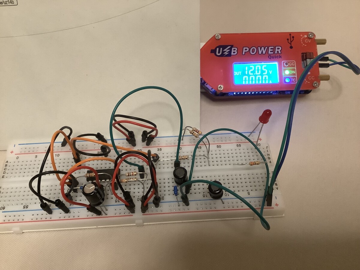

Diese Schaltung möchte ich nun auf dem Steckbrett verproben ...
Stay tuned ...
Viele Grüße
Igel1
von Frank E. (ffje)
Da gab es wohl ein "spätes Erwachen" (in DE die Regel!) bei der
hs-karlsruhe... Ist man dort nun nicht mehr gewillt, "geistiges
Eigentum" ohne Entgegennahme eines adäquaten Zahlungsmittelbetrages zu
veräußern? Oh-ha, da sind wir wohl in's Wespennest der
Raketenwissenschaft geraten, aber sie scheinen das Dattelleck nun
behoben zu haben.
Macht nichts, es ist eine Standard-Schaltung. Eine Suchmaschine
Ihres/Deines/Eures Vertrauens sollte sie/solche auffinden (searchstring
= "operationsverstärker oszillator serie Resonanz [bla, bla, bla]") und
einen nicht, mit aus vorherigen Such-Verhalten und künftiger Intelligenz
abgeleiteter, personalisierter Konsum-Aufträge, zumüllen.
An der Diskussion "sym. oder asym. Versorgungs-Spg." erkenne ich aber
auch, dass Ihres/Deines/Eures Verständniss der E-Technik nicht
sattelfest ist. Andreas S. (igel1) Schaltplan vom 16.02.2024 09h52 zeigt
die asym. Betriebsspg. (R4, R7), dort/das ist der virtuelle
Massepunkt..., nicht nur bei der Wahl des OP, auch bei der Schaltung
selbst sind die Anforderungen minimal. Ein schöner/s Rechteck am
Osc.-Ausgang ist, sh. Frank E. (ffje) 16.02.2024 01h10, aus dort
geschildertem Grund gar nicht schön. Die "Sinus-zu-Rechteck" macht doch
der/ein Schmitt-Trigger-Inp des µC. Für später, wenn die waschechte
Hardware steht, das C-Programm..., es wertet die Perioden-Zeit aus, auch
da sind die Anforderungen an den µC nicht hoch, es braucht keinen
Hyper-Knatter-Quetta-Speed-µC, ich hatte die etwas dauernde
Divisionsaufgabe im Programm des Lupen-Tachos nur alle 5. Periode des
Signals (Impuls von der Zündspule, kein Sinus!) ausgeführt.
Tja, äußerste Kreativität ist gefragt, auch wenn die von den meisten
Menschen nur bei i.w.S. Künstlern als gegeben erwartet wird.
mfG  fE

von Frank E. (ffje)
Ich habe jetzt nach gefühlten 100 Jahren mal wieder mit LTspice
simuliert.
Ist ein Oszillator (es schwingt ein Schwingkreis) geworden, macht ca.
Sinus, hat 'ne schnellgestrickte Amp.-Stabilisierung. Bei den Lösungen
mit NE555 oder, oder, oder..., das sind astabile Multivibratoren! oder
meinetwegen Kippstufen, die "Anregung" der LC-Anordnung funktioniert bei
denen nach full-power drauf, nix-power-drauf, alle möglichen Bauteile so
einer Anordnung beeinflussen die Frequenz. Bei einem Oszillator wird dem
Schwingkreis die Verlust-Energie wieder dosiert und phasenrichtig
zugefürt -> Sinus.
mfG  fE

Ich habe meine schnell hingepfuschte Simulation etwas korrigiert.
Der OP läuft als nichtinvertierender Verstärker, seine v ist daher
1+(R4/R3), also ca. 1,5. Um dann auf v = knapp über 1 zu kommen, ist zur
Amp.stabilisierung der jFET mit zugehörigen D1, R7, C5 da. Der jFET ist
jetzt auch nur irgendeiner. Der OP ist auch nur irgendeiner. Ich habe an
einer jFET-Kennlinie den Abschnürbereich markiert, in dem Bereich wirkt
er als einstellbarer Widerstand.
mfG  fE
So, habe gerade meinen hiesigen Elektronikfritzen um 12,50€ reicher
gemacht und mir ein paar fehlende Teile besorgt.
Jetzt geht die Stöpselei los.
Ich baue - bitte seht's mir nach - zunächst einmal meine eigene
Oszillator-Version Nr. 6 auf.
Anbei schon mal mein Plan für das Steckbrett (erstellt mit der Software
"Fritzing") - Datei liegt bei.
Auf die Schnelle habe ich nur einen Arduino 2560 in meinen Wühlkisten
gefunden. Der hat natürlich nur 3,3V Ein-/Ausgänge (wenn ich mich recht
