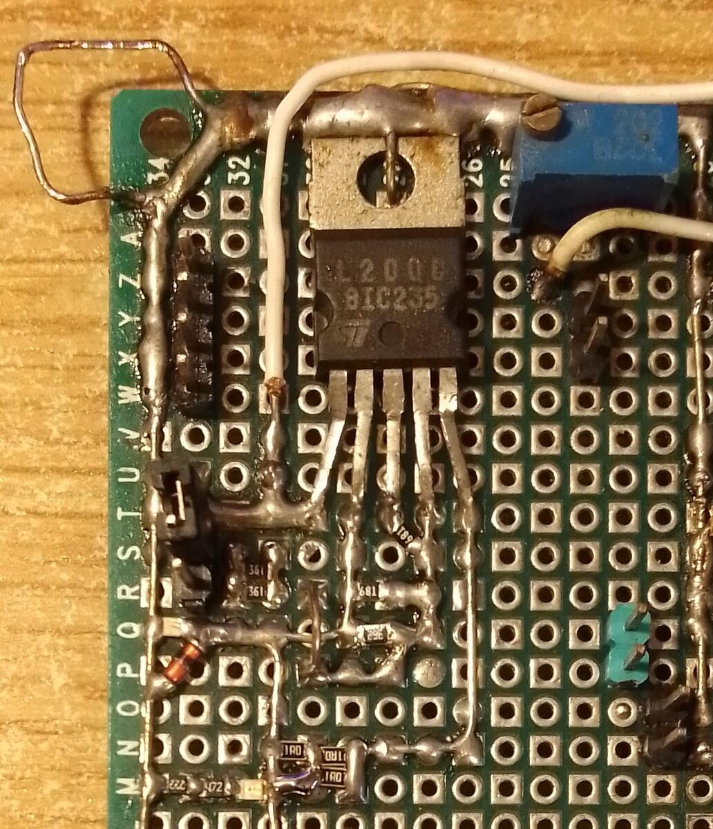

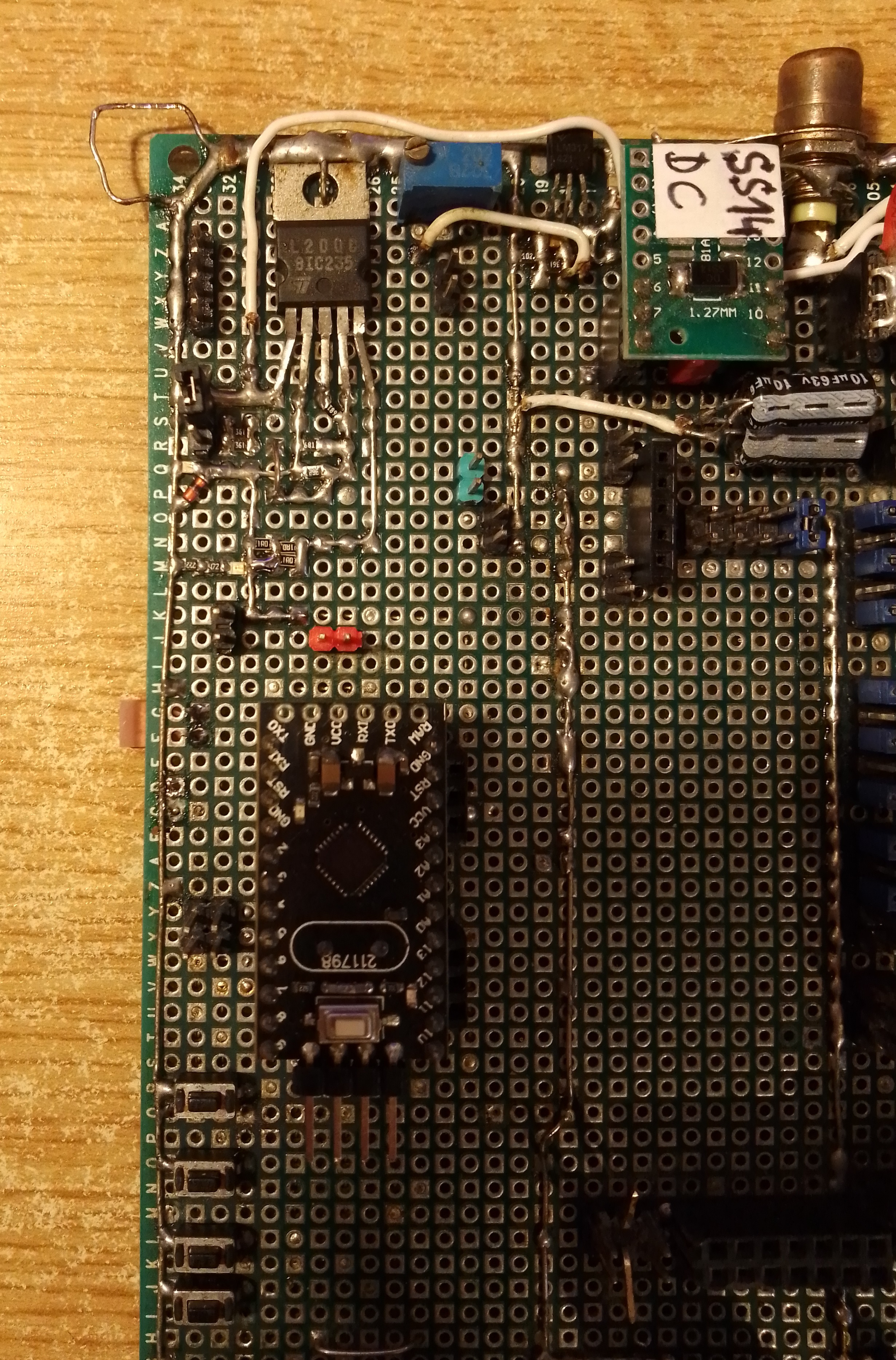

von Gregor J. (Firma: Jasinski) (gregor_jasinski)
Benedikt I. schrieb:
> Daher also meine Frage:
> Kann ich überhaupt mit einer Lochrasterplatine arbeiten oder hilft es
> nichts und ich muss hier auf gedruckte Platine wechseln?
Wenn man das Verbiegen der Beinchen vorsichtig und nur einmal macht,
sollte das klappen – ich habe so etwas mal mit einem L200 gemacht (Foto
angehängt), der eigentlich auch in so einem Gehäuse (mit 1,7mm-Raster)
stecken und mittlerweile genauso obsolet sein dürfte. Ist schon 10 Jahre
her – dementsprechend sieht die Platine schon mitgenommen aus –
funktioniert aber alles noch und verwenden tue ich sie bis heute (habe
heute noch was seitlich drangeflanscht – jetzt aber schon eine meiner
fabrikgefertigten Platinen). Auch stehend für eine Kühlkörpermontage
sollte es prinzipiell genauso gehen – hier würde ich aber zuerst passend
vorsichtig vorbiegen und durchstecken, dann an den schon an die Platine
festgeschraubten Kühlkörper den IC anschrauben und erst danach anlöten,
damit so wenig wie möglich von mechanischer Spannung in dem System für
die Beinchen entsteht. Mit den – ebenfalls obsoleten – TDA2030, TDA2040,
TDA2050 etc. sollte so etwas auch gehen, heutzutage würde ich mir aber
eine richtige Platine dafür entwerfen und herstellen lassen, da ich das
mittlerweile eh gewerblich betreibe. Vorher mir das natürlich 1:1 mit
einem Laserdrucker ausdrucken, Löcher im Papier machen und schauen, ob
alles – vor allem die Geschichte mit dem Kühlkörper – auch richtig
passt; erst danach in der Fabrik herstellen lassen. Die ganzen
Arduinojünger und Halbstarken machen es natürlich aus Faulheit, Unwissen
oder Naivität genau umgekehrt – Gerberdaten hochladen, abschicken und
dann mit der fertigen, zugeschickten und schon bezahlten Platine
Passprobe machen. Die eigene Dummheit wird dann oft auch noch als
Unboxing-Video aufgenommen und auf youtube veröffentlicht – alles schon
beim Kaffeetrinken gesehen und gelacht, manchmal kann man aber echt nur
mit dem Kopf schütteln, wenn man sieht, was die Leute da veranstalten.
Mit Multiwatt15 (Vertical) sollte es auch auf Lochraster gehen – hier
hat man sogar schon das passende Raster von 1,27 und 2,54mm, man müsste
nur die Reihen insgesamt etwas verbiegen. Die erwähnten TDAs würde ich
heute nicht mehr nehmen – da gibt es deutlich modernere ICs von STM, den
L200 habe ich damals wegen der einstellbaren Strombegrenzung genommen
und habe noch 2 Stück in der Schublade liegen.
