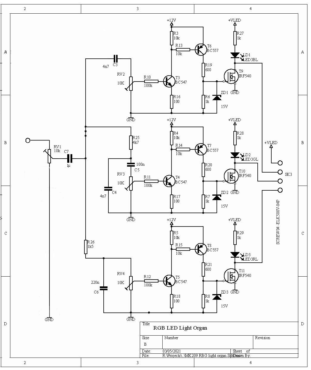

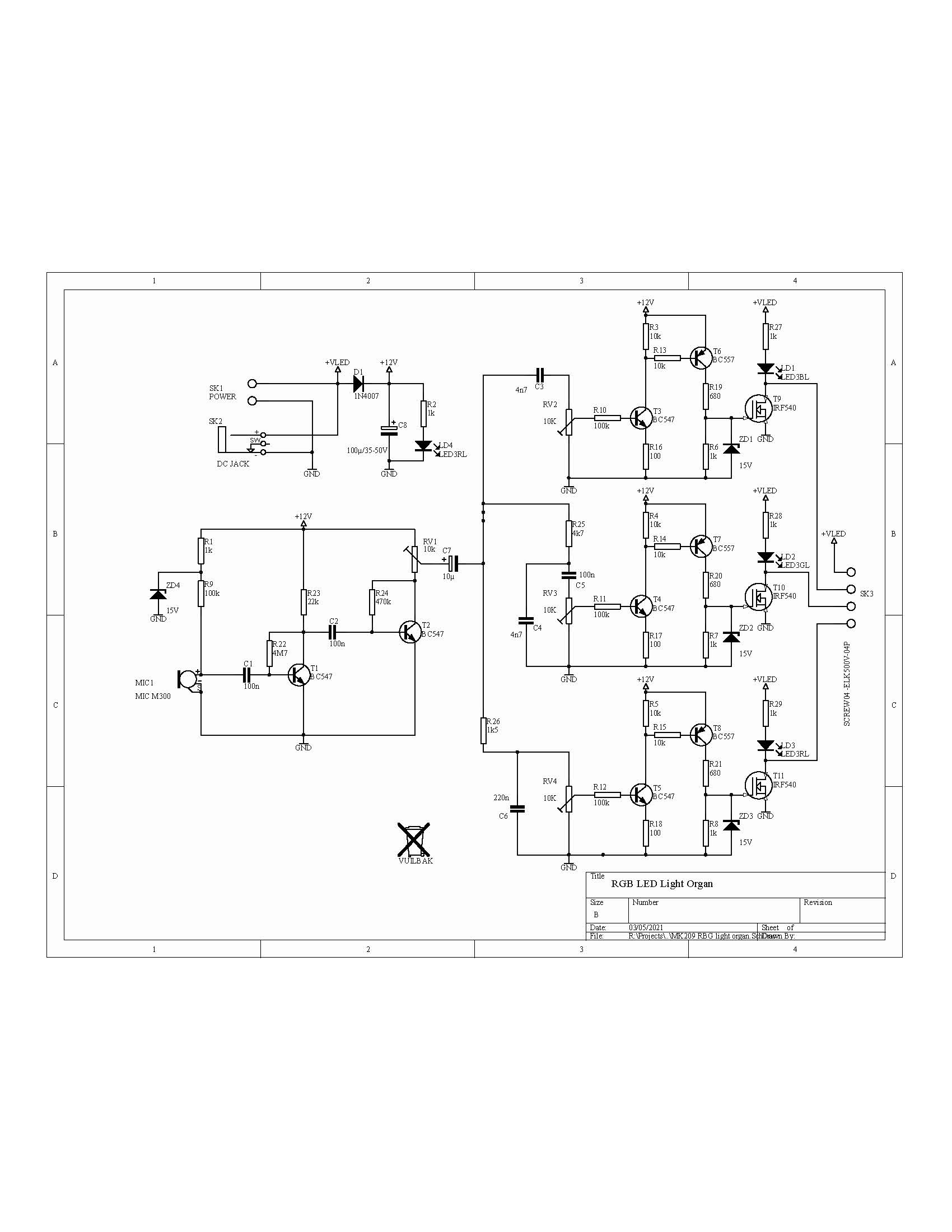

Habe diese Lichtorgel von Whadda gekauft und zusammen gebaut
alles ok bis dahin.
leider ist aber das eigebautes Mikrofon nicht sensibel genug,
Musik muss sehr laut sein damit es auch richtig funktioniert
nun meine frage,
kann man den Mikrofon ausbauen und ein Line in daraus machen?
so das ich den Line out von mein Verstärker nutzen kann
leider sind meine Elektronik Kenntnisse nicht so groß wie ich gerne
hätte,
ich hoffe ihr könntet mir helfen.
Schaltplan ist dabei
Riesen Dank in Voraus
Gruß Juan
von Rainer W. (rawi)
Juan C. schrieb:
> leider ist aber das eigebautes Mikrofon nicht sensibel genug ...
Hast du das Mikro schon einmal direkt vor den Lautsprecher gestellt?
> nun meine frage,
Einen Mikrocontroller oder digitaler Elektronik halte ich da für den
falschen Ansatz.
Du könntest einfach die erste Verstärkerstufe (um T1) weglassen und dann
mit RV1 den Pegel passend einstellen oder, falls das immer noch zu
kräftig ist, die zweite mit T2 auch noch raus lassen und ggf. das
Line-In Signal über einen zusätzlichen Spannungsteiler vorher weiter
abschwächen. Miss einfach einmal die Signalpegel nach den
Verstärkerstufen und guck, wie die Pegel in Relation zu dem Line-In
liegen.
von Rahul D. (rahul)
Klar. Spannungsteiler zwischen Ausgang ein Eingang. Und fertig.
von Harald W. (wilhelms)
Ja, so wie im Bild sollte das funktionieren.
von Michael (Gast)
Harald W. schrieb:
Nicht ganz.
Ein Line Ausgang bringt bei Vollaussteuerun 0dB (0,775V) was man so in
etwa braucht, um die Transistoren dazu zu bewegen die LEDs zum funkeln
zu bringen.
Da er ja nicht so extrem aufdrehen will, wird der Linepegel so nicht
reichen. Daher einfach das Mikrofon und R9 entfernen und den Schleifer
des Potentiometer an C1 anschließen.
Dann sollte das auch für Zimmerlautstärke passen.
Ps. Aber natürlich ein weiteres Potentiometer verwenden. RV1 und die
ganze Verstärkerschaltung bleibt natürlich unverändert.
Viel Spass
