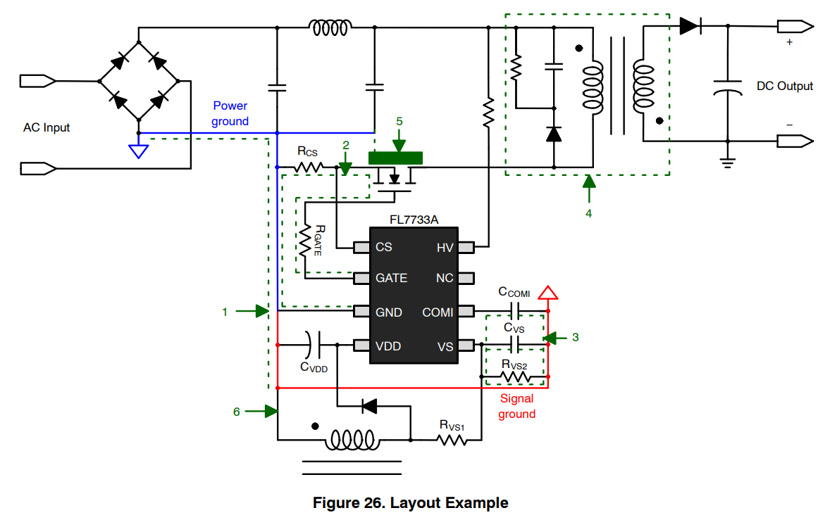

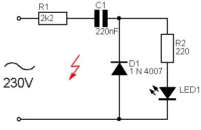

ich habe in meinen Lichtschaltern bisher Kontroll LED´s über Kondesator,
Diode und Wiederstand betrieben. Nun meine Frage, kann ich die recht
große Schaltung durch z.B. einen FL7733AMX ersetzen? Und kann solch ein
IC direkt an das Netz, vor die LED angeklemmt werden?
Vielen Dank und ja die Gefahren von Netzspannung sind mir bewusst.

> kann ich die recht große Schaltung durch z.B. einen FL7733AMX ersetzen?
Hast du dir wenigstens mal das Datenblatt von dem Ding angeschaut?
Eines ist klar: du wirst diesen Sperrwandler garantiert nicht kleiner
hinbekommen als deine bisherige Schaltung.

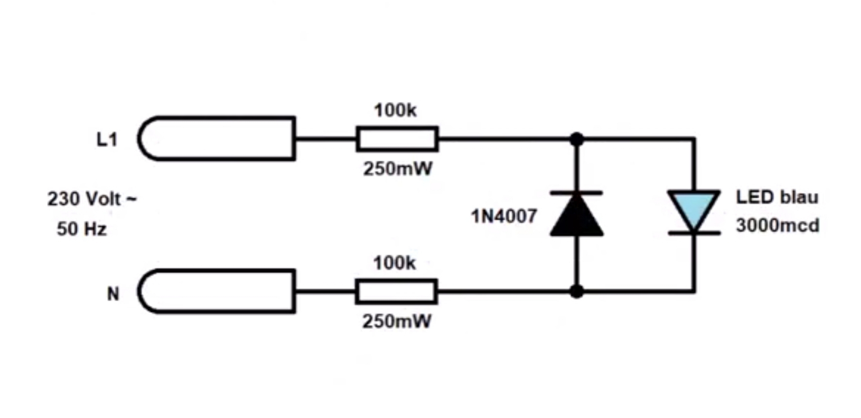

von Enrico E. (pussy_brauser)
Jens M. schrieb:
> Selbstverfreilich kannst du das kleine Kondensatornetzteil durch ein
> kleineres komplettes Schaltnetzteil ersetzen...
...oder durch eine noch kleinere Schaltung ohne Kondensatornetzteil,
sondern einfach nur mit 2 Widerständen, Diode und LED (Farbe nach
Wunsch).

von Udo S. (urschmitt)
Wie ist denn deine bisherige Schaltung genau?
Welchen Strom lässt du durch die Leds fließen.
Bei modernen Leds reicht da ein sehr geringer Strom, dadurch kann man
ggf. nur mit einem oder zwei Widerstand(e) arbeiten, bzw die Schaltung
aus Kondensator und Widerstand deutlich verkleinern.
Wieso glaubst du, dass ein step down Schaltregler mit Trafo und dem EMI
nötigen Eingangsfilter und dem nötigen VDR gegen Überspannung und der
Thermosicherung und der Überstromsicherung kleiner wird ?

von Teo D. (teoderix)
> Wunsch).
Da der Sperrstrom einer 1N4007 deutlich kleiner ist, als bei einer LED,
kann man bei der gezeigten Schaltung, die Diode auch in Serie mit der
LED schalten. Was die (Verlust)Leistung schon mal halbiert. Da eh nur im
dunklen sinnvoll, kann man den Strom, sicher auch noch auf <1mA drücken.

Deine Schaltung lässt einen Strom von ca. 15mA fließen (wenn ich mich
nicht verrechnet habe), was für eine moderne Led Faktor 10 mal zu viel
ist!
Oder brauchst du eine Taschenlampe?

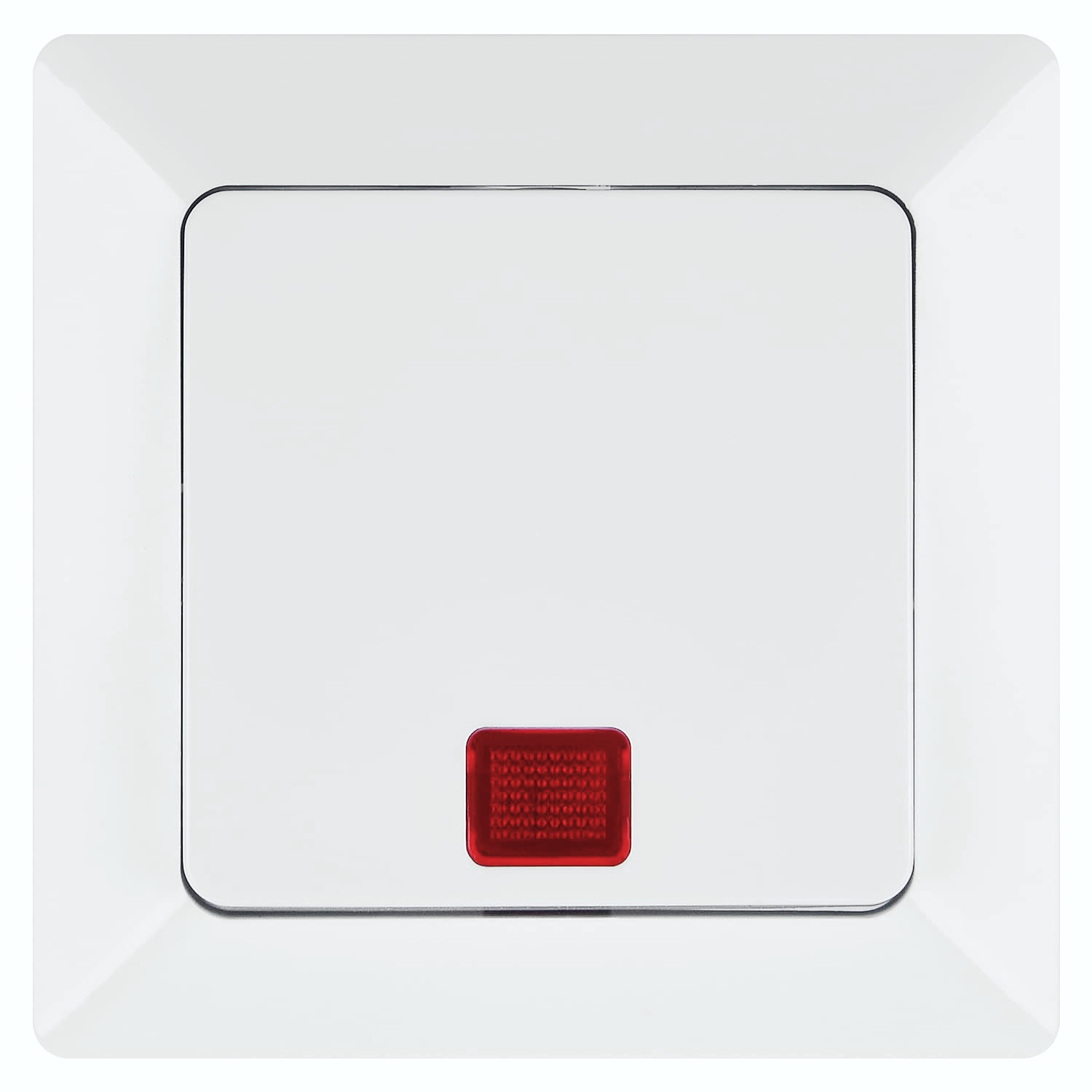

Es gibt für 230V Taster und Schalter sowohl Glimmlampen als auch Led
Beleuchtung.
Du kannst ja mal eine kaufen und schauen wie die aufgebaut ist:
Beispiellink:
https://www.obi.de/abdeckrahmen/kopp-led-leuchteinheit-zur-beleuchtung-von-schaltern/p/7835127
Mario schrieb:
> Ich habe gelesen, dass dies keine Sinnvolle Lösung ist. Ich glaube 3,5W
> wären recht groß und würden sehr warm.
Nachrechnen statt lesen! Die Erwärmung hängt von den Widerständen ab.
Bei 200k sind es gerade mal 260mW.
Joachim B. schrieb:
> warum 1N4007 und nicht noch eine blaue LED, die 1N4007 ist doch
> unproduktiv.
Natürlich kann man sich dafür ein zweites 5mm Loch in den Schalter
reinbohren, aber wie sieht das denn aus?
Es sei denn, man setzt die Lösung vom Laberkopp um, sofern der Schalter
bereits ein kleines Milchglasfenster hat, hinter dem man die beiden
antiparallel geschalteten SMD LEDs verstecken kann.
Das sieht dann optisch auch gut aus.

von Thomas R. (thomasr)
Aus eigener Erfahrung: ich beleuchte einfache Schalterwippen OHNE
Kontrollfenster von hinten. Wegen der Dicke der Schalterwippe brauchte
es dafür eine sehr helle LED mit relativ viel Strom. Und auf gar keinen
Fall die Farbe BLAU, das ist für mich eine "Prollfarbe". Bei mir ist die
Ansteuerung allerdings aus 24V DC, also nur bedingt vergleichbar.
