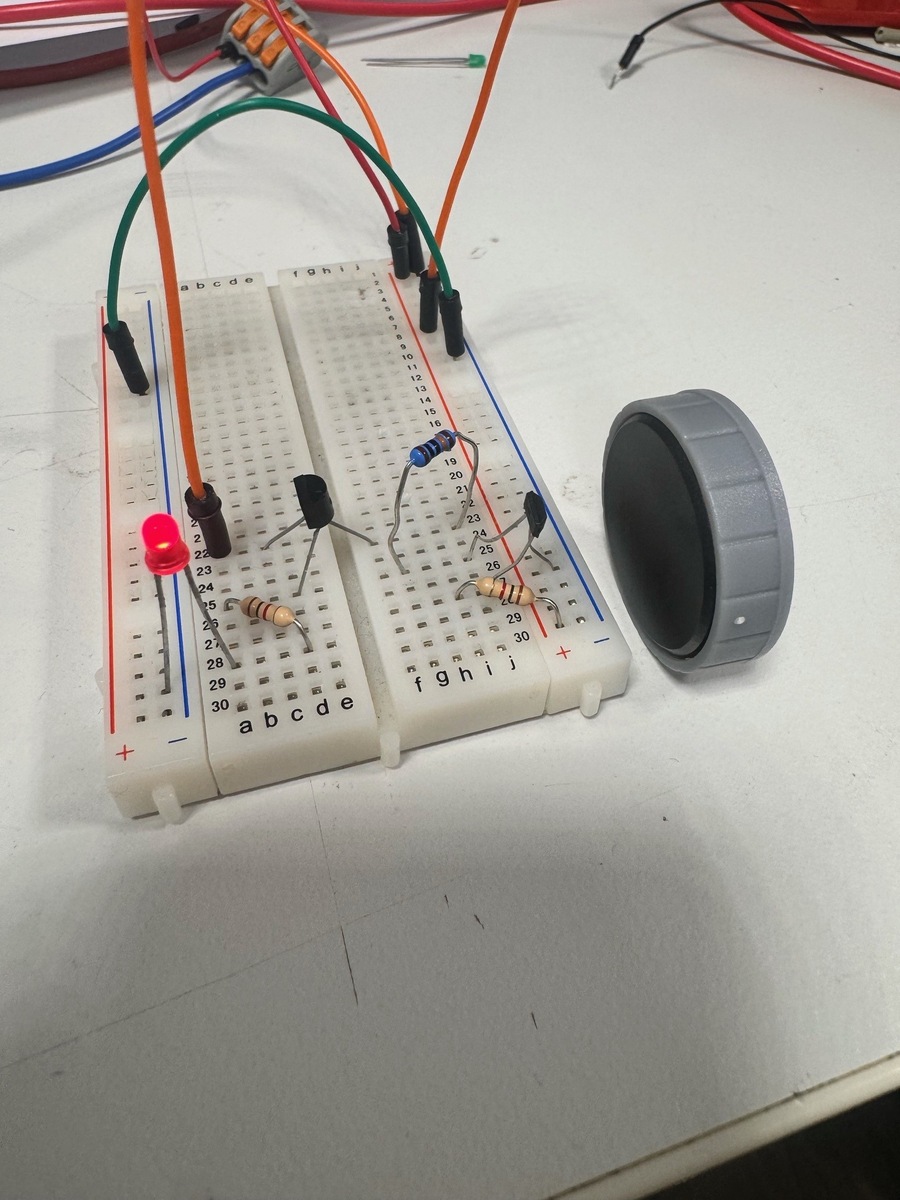

Servus, das Ziel ist es einen Hall Sensor als Endstop zu nutzen. Bei Magnetfelddetektion soll er den 24V Motor ausschalten. Meine Bauteile (habe noch Zugang zu Widerständen und Transistoren):
Hall: TLE4945-2L NPN: S8050 PNP: S8550
Die Normale Schaltung im Bild: Ich nutze testweise 12v und eine LED statt Motor. Der Hall Sensor hat einen 1k Pull-Up Widerstand , gibt das Signal über 10k Ohm an die Basis des PNP Transistors, welcher dann die LED mit einem Vorwiderstand zum leuchten bringt. Funktioniert.
Das ganze soll jetzt invertiert werden, dass die LED bei Magneterkennung ausgeht. Ich habe es mit einem NPN und Not gatter (Bild 2 ) sowie zwei NPN versucht, klappt leider nicht. Kann mir jemand Schaltplanvorschläge liefern wie es funktionieren könnte ?
