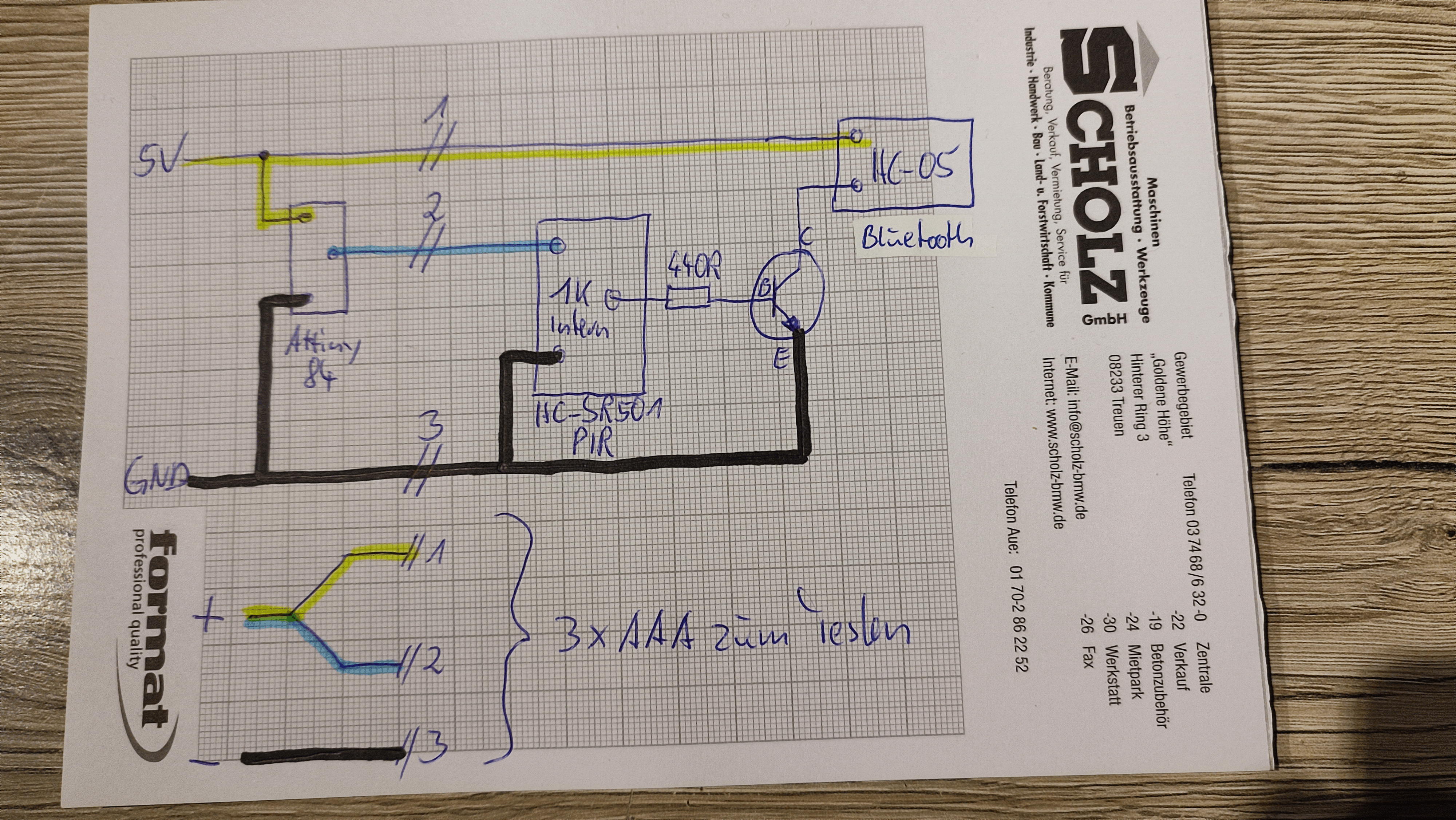

der als Single Trigger konfigurierte und vor der Wohnungstür montierte
PIR Sensor schaltet das als Master konfigurierte HC-05 für ca. 4 sek
ein. Die Zeit reicht aus, damit sich das HC-05 bei Anwesenheit mit dem
Handy verbindet und daraufhin Aktionen wie Türe aufsperren, Flurlicht
einschalten usw. gestartet werden können.
Momentan zum Testen betreibe ich die Schaltung vorerst mit 3xAAA, später
soll der PIR direkt von einem Attiny84 auch über BT eingeschaltet
werden, wenn ich das Haus verlasse.
Mein Problem ist, dass der PIR das HC-05 permanent im Abstand von ein
paar Sekunden bis wenigen Minuten schaltet auch wenn definitiv keine
Bewegung vor der Wohnungstür ist. Verschiedene Einstellungen der
Sensibilität brachten keine Abhilfe und Streulicht und Reflektionen sind
ebenfalls ausgeschlossen.
Der BT HC-05 und PIR sind im selben Gehäuse montiert, wenn der PIR den
HC-05 abgeschaltet hat, kann eine Bluetooth Störung auch nicht die
Ursache sein.
Falls also meine Schaltung nicht evtl. den PIR verwirrt, könnte auch ein
defekter PIR die Ursache sein.
Danke für alle Antworten
PS: Transistor ist BC547B

Ich hatte das Problem mit dem HC-SR501 auch lange Zeit. Vor einigen
Wochen dann die beiden Trimmpotis gegen Festwiderstände getauscht,
seitdem ist Ruhe

Es kann auch am BISS0001 liegen. Den gibt es mittlerweile von mindestens
einem halben Dutzend Herstellern, und mindestens einer davon liefert
viel Müll.

2 Stück neu sind schon auf dem Postweg, aber Festwiderstand ist einen
Versuch wert.
Bin Laie und war oder bin mir nicht sicher, ob die Fehlfunktion auch
daher kommen kann, dass der HC-05 mit Transistor geschaltet wird.
Da hätte ich ehr Bedenken, dass der BC547 zu schwächlich ist. Aber mit
dem beschrieben Fehlverhalten hat das nichts zu tun.

Max. 39mA des HC-05 gemessen dürfte lt. Datenblatt kein Problem sein
> sein
Wenn keine kurzen Spitzen auftreten, was bei solchen Funkmodulen ja
üblich ist.
Hast Du mal die Spannungsversorgung am HC-SR501 gemessen? Ich hatte mal
ein ähnliches Problem, bis ich dann festgestellt habe dass die
Versorgungsspannung am HC-SR501 zu gering war. Das DB sagt min. 5V.
Teste ggf. auch mal ohne den Attiny84, also den HC-SR501 direkt an die
Stromversorgung.
https://www.mikrocontroller.net/attachment/625568/HC-SR501.jpg
Den kannst Du ggf. durch einen IRLML2502 ersetzen, falls Du SMD löten
kannst/möchtest.
> Stromversorgung.
Test war mit 3xAAA Batterien, die gemessen 4,81V hatten.
War deshalb, weil der PIR seit dem Auslötversuch der Potis Müll
ist...also auf die Neuen warten.
Zum Attiny muss ich erst ein Kabel legen.
Mach da mal bitte noch Abblockkondensatoren an die Betriebsspannung,
z.B. 22µF - 100µF und eine LC Kombination vors BT Modul.
