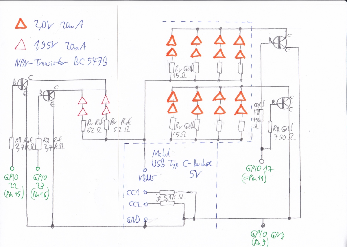

ich habe ein Hobbyprojekt mit LEDs die über die GPIOs eines RPI 3B+
geschaltet werden. Ich möchte wissen, ob die in meiner Zeichnung
eingetragenen Widerstandswerte stimmen und ob ich es so wie gezeichnet
alles an das USB-Modul GND sowie GPIO GND problemlos anschließen kann?
Zu den Bauteilen:
Transistoren sind alle NPN des Typs BC547B (s.a. Reichelt), LEDs in gelb
haben 2,0V, 20mA unjd die in rot 1,95V, 20mA. Die Dreiecke stellen die
LEDs dar. Dioden brauche ich nicht, so wie ich es gelernt habe (da
Gleichstrom). GPIOs in OUT Konfiguration des RPi sind 3,3V.
Stromquelle ist eine Powerbank mit USB-2.0 A Typ an USB 3.1 C Typ Kabel.
Diese wird mit dem Modul bei
https://botland.de/kontaktplattenzubehor/19940-modul-mit-usb-typ-c-buchse-stecker-fur-steckbrett-pololu-3411-5904422300708.html
angeschlossen. Spannungs an VBUS also 5V.
Die Widerstanswerte für CC1 und CC2 mit je 5,1k Ohm stammen vom Beitrag
Beitrag "Re: Befestigung USB-Stecker an Platine?"
Selbst gerechnet habe ich:
1. für Rb Gelb:
Ib = 80 mA / 20 = 4 mA
Rb = 3,3V - 0,7V / Ib = 650 Ohm -> 750 Ohm
2. für Rb Rot:
Ib = 1 mA
Rb = 3,3V - 0,7V / Ib = 2,6 k Ohm -> 2,7 k Ohm
3. für Rv Gelb:
Rv = 5V - (2 * 2V) / 20 mA = 50 Ohm -> 56 Ohm (merke gerade: auf der
Zeichnung steht noch falsch 15 Ohm!)
4. für Rv Rot:
Rv = 5V - (2 * 1,95V) / 20 mA = 55 Ohm -> 62 Ohm
Grüße, Stefan
Sieh dir mal im DB an, wie NPN Transistroen gezeichnet werden. Wenn du
das richtig machst, dann musst du nicht mehr B, C und E hinschreiben.
1. die 20mA sind keine Naturkonstante. Halbwegs brauchbare LEDs brennen
dir mit 20mA das Augenlicht weg.
2. du hast die Uce vergessen...
> LEDs in gelb haben 2,0V, 20mA unjd die in rot 1,95V, 20mA.
Das sind typische Werte. Welche Spannungen haben deine LED wirklich?
Was, wenn dieser typische Wert bei deinen LEDs mal nur 1,8V ist?
Mekre: Vorwiderstände sind "Ersatzstromquellen". Und nach der Theorie
sollte der Innenwiderstand einer konstanten Stromquelle so hochohmig wie
möglich sein. Rechne die Rv mal durch, wenn jede LED mit 1,95V einen
eigenen Vorwiderstand bekommt. Und dann rechnest du den Strom mit deisem
"Einzelvorwiderstand" aus, wenn die LED nur 1,8V hat. Du wirst 2 Sachen
herausfinden:
1. die Widerstände werden hochohmiger (ist ja logisch) und
2. die geänderte LED Uf hat keine so großen Auswirkungen mehr auf die
Stromänderung

von Johannes F. (jofe)
> Die Werte stammen von den zu verwendenden LEDs von Reichelt:
> LED 3-2000 RT und
Man kann diese LEDs mit 20 mA betreiben, dann emittieren sie eben ihre
typ. 2 Candela. Die Frage ist: wozu sollen die LEDs dienen? Für
Anzeigezwecke oder als Raumbeleuchtung? In ersterem Fall empfiehlt es
sich, den Vorwärtsstrom auf z.B. 2 mA zu beschränken (ausprobieren!),
weil die Helligkeit sonst einfach zu hoch ist, um direkt hineinzuschauen
(siehe den Hinweis von Lothar).
> Mache das wie gesagt nur als Hobby, deshalb weiß ich nicht wie ich Uce
> berechnen geschweige denn einbinden soll?
Die Kollektor-Emitter-(Sättigungs-)Spannung kann hier mit vielleicht
200 mV angenommen werden, siehe Datenblatt:
https://www.onsemi.com/download/data-sheet/pdf/bc550-d.pdf
Sie fällt also bei den ca. 1 V über dem Vorwiderstand schon mit etwa
20 % ins Gewicht.
Stefan P. schrieb:
> Ich wäre noch dankbar, wenn sich jemand zu der Uce Berechnung äußern
> würde...
U_ce ist die Spannung von Kollektor zu Emitter des Transistors. Sie
müsste in der Berechnung der Vorwiderstände noch berücksichtigt werden,
indem man sie von den 5 V Betriebsspannung subtrahiert (da die
Kollektor-Emitter-Strecke ja in Reihe zu Widerstand und LEDs liegt). Die
Werte der Vorwiderstände werden sich dadurch etwas verringern.
von Stefan P. (stefanpc81)
Also wenn ich das richtig verstehe sind
1. Rb Gelb 750 Ohm richtig
2. Rb Rot 2,7 k Ohm richtig
und bei Annahme von Uce = 0.2V:
3. Rv Gelb:
Rv = 5V - (2 * 2V) - 0.2V / 20 mA = 40 Ohm -> 47 Ohm
4. Rv Rot:
Rv = 5V - (2 * 1,95V) - 0.2V / 20 mA = 45 Ohm -> 51 Ohm
von Klaus H. (hildek)
Ja, im Prinzip hast du richtig gerechnet. Aber den Unterschied in den
LED Vorwiderständen wirst du kaum sehen, zumal die Farben und damit die
Empfindlichkeit des Auges für dies Farben unterschiedlich sind. Man will
ja vielleicht (zumindest ich), dass das Helligkeitsempfinden von beiden
gleich ist und deshalb passe ich die Vorwiderstände dann nach meinem
Empfinden an. Natürlich rechne ich grob vorher, so dass ich die obere
Grenze für den Strom nicht überschreite.
Wenn die 200mV (es werden vermutlich sogar weniger sein) dir zu viel
erscheinen: die alternative zu NPN sind kleine Logic-Level MOSFETs. Da
brauchst du keine Basisvorwiderstände (hier: Gate). Und auch bei den NPN
muss man nicht so 'kleinlich' rechnen: B=20, dein Ansatz, wird auch mit
dem B=50 noch funktionieren. Also: stur beide Basisvorwiderstände mit 1k
wählen.
Mir ist gerade noch aufgefallen, dass du ja rechts jeweils vier Stränge
„gelb“ parallel geschaltet hast; die 80 mA sind aber schon recht nahe an
der 100-mA-Grenze des BC547, womit dessen Stromverstärkung auch in
diesem Bereich schon stark nachlassen dürfte. Einen BC54x würde ich
allgemein nicht mit mehr als 50 mA Kollektorstrom belasten. In diesem
Fall würde ich entweder einen BC337 (ebenfalls bipolar) oder gleich
einen MOSFET wie z.B. IRLML5103 (allerdings SMD) nehmen.
von Manfred P. (pruckelfred)
Datenblätter sagen typisch für Sättigung B=10, kann der µC den Strom
liefern? Das hier verlinkte garantiert bei 100mA Strom und 5mA in die
Basis 600mV Abfall, nicht toll.
Ich werde aus dem Gekritzel, was angeblich ein Schaktplan sein soll,
nicht ganz schlau, aber es scheint grenzwertig auf Kante genäht zu sein.
Der soll besser gehen?
> oder gleich
Dieser Vorschlag ist Sabotage, ein Griff ins Klo. 0,6Ohm bei 4,5V Gate
sind unpassend, aber als P-Kanal geht der sowieso nicht.
IRLML6344 wäre ein geeigneter N-FET mit <30mOhm@3,3Volt.
von Joachim B. (jar)
sehr guter Einwand, zumal der Stino RPI nicht so viel Strom über Ports
liefern oder als Senke aufnehmen sollte, es gab einige die das
überlebten, aber die Stromfähigkeit nach VCC und nach GND ist begrenzt,
die CPU/GPU kommt noch hinzu, bei 17 Ports und 50mA haben sich 3mA pro
Port als verträglich herauskristallisiert. Jeder darf natürlich mit mehr
Portstrom seinen RPI schrotten oder Glücksspiel betreiben.
Falls gewünscht, kann ich nochmal einen neuen Schaltplan skizzieren.
Ich dachte eigentlich auch, dass der BC547B eine Verstärkung von 200
hat. Da ich auch gelesen habe, dass es Wertunterschiede bei den
Herstellern gibt, hier der Link zu "meinem" Transistor:
https://cdn-reichelt.de/documents/datenblatt/A100/BC546_48-CDIL.pdf
User Klaus H. meinte, "stur beide Basisvorwiderstände mit 1k Ohm zu
wählen" - meinst du damit nur die Basiswiderstände am Transistor für die
"gelben" LEDs oder auch die der "roten"? Vorausgesetzt es bleibt bei den
BC547B...

Für die roten LEDs habe ich nochmals nachgerechnet:
B=20,
Ib = 20 mA / B = 1 mA
Gelernt habe ich, dass man dieses Ergebnis min. * 5 nehmen sollte, also
Ib = 5 mA
Rb = (3,3V - 0,7V) / Ib = 520 Ohm -> also deute ich mal, dass ich hier
die 1k Ohm Wiederstände nehmen soll, wie von Klaus H. vorgeschlagen.
Habe ich das so richtig verstanden?
Wenn ich jetzt einen der drei genannten BC337-... für die gelben LEDs
nehme (gesamt 80mA), wie sieht es dann mit dem Rb aus? Datenblatt siehe
https://cdn-reichelt.de/documents/datenblatt/A100/BC327_28_BC337_38-CDIL.pdf
Ich verstehe leider zu wenig davon. Ich bin zwar gut in Mathe und kann
die Gleichung U = R * I anwenden wie auch umstellen, tue mich aber hart
die Daten für einen Transistor aus einem Datenblatt richtig zu deuten.
> Ib = 5 mA
Brauchst du nicht, mit B=20 hat man bei I_C=20mA schon genügend Reserve.
Das Datenblatt gibt für einen Kollektorstrom in der Nähe von 80 mA nicht
direkt etwas her, was die Sättigung angeht. Da muss man aus den
gegebenen Zahlen interpolieren. Ich würde ebenso B=20 ansetzen und den
Basiswiderstand auf 4 mA Basisstrom auslegen.
Welchen Strom kann denn ein GPIO-Pin eines RPi 3+ maximal liefern? Den
Spannungseinbruch bei 4 mA, der evtl. nicht zu vernachlässigen sein
wird, sollte man ggf. auch einkalkulieren.
Mit dem BC337 passt ja die Rechnung so wie mit dem BC547B auch, also
B = Ic / Ib
B = 80 mA / 4 mA = 20
> Den Spannungseinbruch bei 4 mA, der evtl. nicht zu vernachlässigen sein
Wie(?) verstehe ich leider nicht. Klar ist mir bisher nur die Rechnung
von oben:
Rb = (Ub - Ube) / Ib = 650 Ohm
von H. H. (Gast)

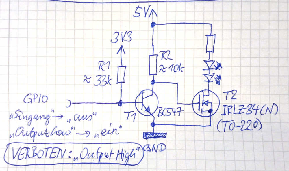

Ich würde sowieso zum Gebrauch von FETs an dieser Stelle raten. Manfred
hat ja einen passenden Typen genannt. Gibt es allerdings nur als SMD.
Sorry, mir fällt gerade auf, dass ja ZWEI Transistoren an einem GPIO
hängen - ich könnte auch damit leben, stattdessen 2 GPIOs zu nehmen. Was
meint ihr dazu?
Stefan P. schrieb:
> Ich habe zuvor die gelben LEDs mit 7,2V Spannungsquelle betrieben,
> damals mit 3 LEDs in Reihe und 68 Ohm Vorwiderstand (Verbraucher also 60
> mA).
Unglückliche Wahl, die zwei Akkus lliefern 8,4 Volt bis 6,0 Volt. Besser
nur zwei LEDs. Und aktuelle LEDs besorgen, 20 mA scheint nicht mehr
zeitgemäß.
> Probier’s doch einfach aus. Bau es auf einem Steckbrett auf und messe
> die Kollektor-Emitter-Spannung des Transistors; wenn die im Bereich von
> wenigen 100 mV ist, dann ist alles OK.
Unter 200mV wird man U(CE) kaum bekommen. Wenn schon, kann man auch noch
die Spannung am µC-Ausgang und über den Basiswiderstand messen.
> hängen
Es ist ziemlich egal, ob nun zwei mit je 30mA oder einer mit 60mA, die
Summe der Basisströme wird nicht geringer.

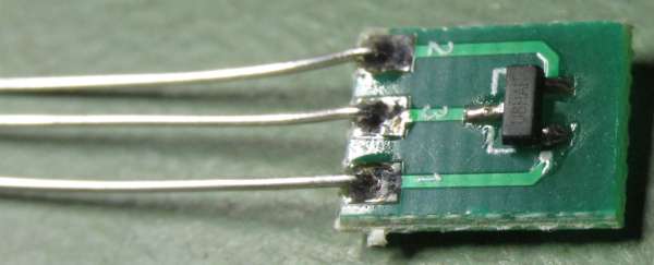

Dem Problem kommt man mit geeigneten LL-FETs aus dem Weg, die sind
spannungsgesteuert:
Ist Fummelkram, aber bekommt man auf Lochraster hin. Oder eben per
Adapterplatine. Der kleine hat auch kein Problem mit dem Strom, bei 1
Ampere fallen um 30mV ab / 30mW Verlust.

Das traue ich mir nicht zu mit dem Löten von so kleinen Teilen. :-(

LEDs haben keinen 'Stromverbrauch', den Strom bestimmst Du durch Deine
Beschaltung. Relevant ist die Intensität, bei Deiner 1300mcd@20mA.
Als Kontrollampen im Haus betreibe ich LEDs unter 5mA. Prüfe, ob Du
wirklich 20mA brauchst! Übrigens 150 Ohm, nicht 15 Ohm.
Laut Datenblatt haben Deine LEDs 2..2,4 Volt, die Akkus reichen nicht
für drei. Aber gut, zu Anfang hast Du zwei in Reihe, OK und drei nur
später im Text erwähnt.
> Das meinte ich nicht. Wenn ein Transistor 4 mA zieht, wird dem GPIO 8 mA
> entzogen, es sei denn, ich nehme einen zweiten GPIO.
Du hattest erwähnt, zwei Transistoren an den selben GPIO zu klemmen,
darauf habe ich mich bezogen. Je einen pro GPIO ist da besser.
Schade. In TO-92 kenne ich keinen FET und der IRF3708 im TO-220 ist
schlecht zu bekommen und sehr teuer. Komme nicht auf die Idee, beim
Chinamann zu kaufen - da ist ziemlich sicher nicht drin was draufsteht.

Hier noch als Vorschlag eine Kombination aus einem gängigen
Logic-Level-FET in TO-220 und einem vorgeschalteten BC547 zur
Spannungsverstärkung auf 5 V.
Ist der GPIO-Pin als Eingang konfiguriert (also hochohmig), dann bekommt
T1 Basisstrom über R1 und zieht das Gate von T2 auf weit unter dessen
Schwellspannung, infolgedessen ist T2 gesperrt.
Wird der GPIO als Ausgang mit Low-Pegel gesetzt, dann zieht er die Basis
von T1 gegen Masse (sollte weit unter 0,6 V gehen bei dem geringen Strom
von ca. 0,33 mA), damit sperrt T1 und R2 zieht das Gate von T2 auf 5 V,
womit T2 leitend wird und die LEDs bestromt werden.
