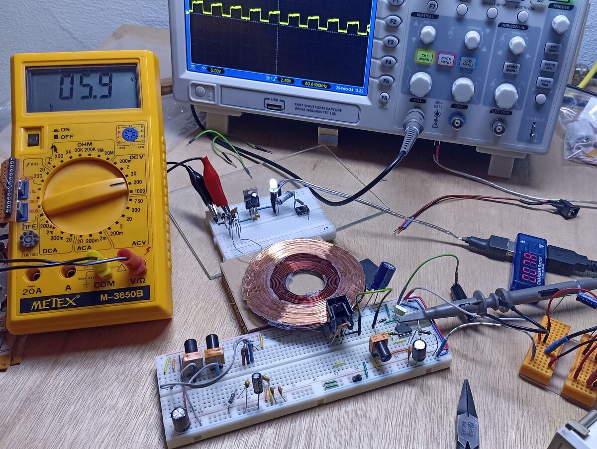

Hallo erstmal, nachdem ich mir auf Youtube diverse Videos über diese
Thematik angeschaut habe, dachte ich so schwer kann das nicht sein. Also
diverse Versuche mit dem Kabelzeugs was da war und eine erfolgreiche
Hardware ist nun vorhanden. Das Problem was ich habe ist folgendermaßen
: im Leerlauf ist an der Empfangsspule eine Spannung von 22V (bei 12V
Betriebsspannung). Ich bräucht jetzt eine Lösung, wie ich daraus 5V
bekomme. Einen LDO (7805)habe ich probiert, negativ, weil unter
Belastung regelt er nicht mehr. Die 22V brechen auf 5,6 V (am Ausgang
nur noch 4V) ein. Wenn ich nun aber ein LiPo-TP4056-Modul anschließe,
Ladet es nicht mehr. Wer hat einen Tip wie ich das hinkriege?

Theoretisch ist das schön, aber der Wirkungsgrad ist im Keller.
Teste erst mal, was Deine Sendespule liefern könnte. Dann kannst Du die
Empfangsseite optimieren.
von Wolf17 (wolf17)
Einen Step Down vorschalten und am LiPo-TP4056-Modul die Strombegrenzung
auf maximal übertragbare Leistung optimieren, ohne vorne Umin zu
unterschreiten.

Es sind zwei flache Spulen, 61kHz, getaktet mit Mosfet per 555(wie im
Video).

D. J. schrieb:
> Wer hat einen Tip
Ein 7805 ist kein LDO low drop sondern ein normaler linearer
Spannungsregler.
Du transportierst eine LEISTUNG. Wenn die Leistung für deine 5V Last
nicht reicht, bricht halt die Spannung ein, du kannst dein 5V Teil nicht
versorgen.
Wenn die Leistung reicht, hilft ein ste down buck DC/DC Wandler wie
LTC3642
Wenn sogar der STROM reicht, hilft auch ein Linearregler. Wenn der Strom
mehr als die ca. 5mA beträgt, die der 7805 alleine frisst, hätte er
zumindest eine messbare Ausgangsspannung produzieren sollen. Ob es auch
für die Last gereicht hätte, nun, offenbar nicht.
Mit dem step down vielleicht, da kommt jedenfalls mehr Strom.
Wenn die Last ein Akku ist, könnte man auch einen MPPT Regler verwenden.

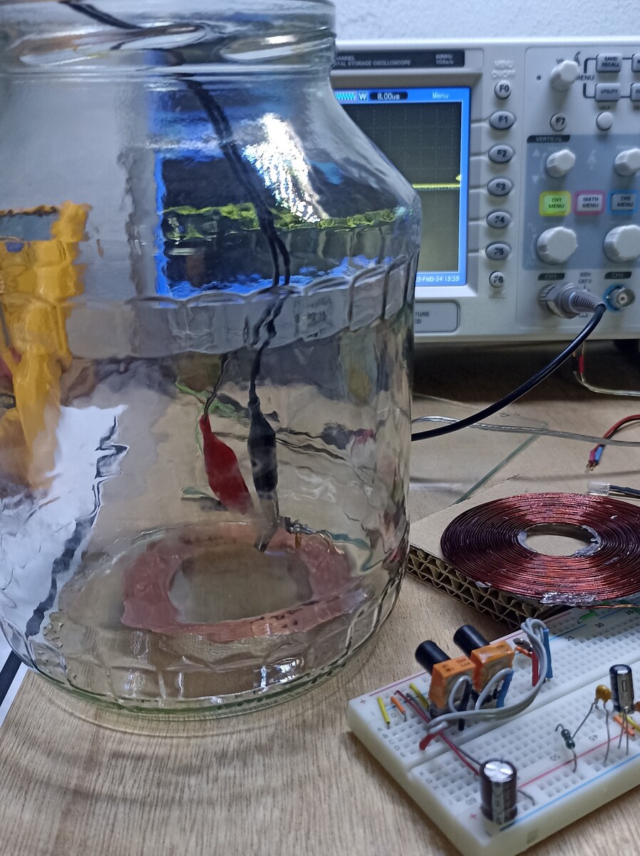

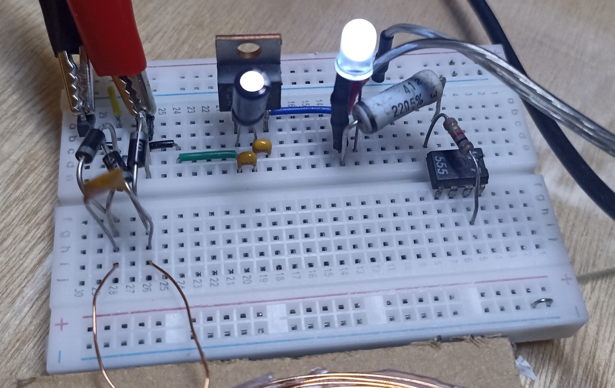

So, nun hatte ich heute etwas mehr Zeit für dieses Projekt.
Ein LM340T5 ist die Lösung und nochmal eine neue Empfangsspule
gewickelt, die vorherige passte nicht durch die Öffnung vom Glas(siehe
Bild 4). Durch die neue Spule brauche ich nur noch 5V Betriebspannung um
die 200mA Ladestrom zu erreichen. Ohne Last 18V, mit Last 5,9V vor dem
Regler und am Ausgang 4,6V für die Ladeelektronik, passt. Nun könnt ihr
euch ruhig darüber zerreißen, weil alles auf einem Steckbrett ist,
sch... egal. Zum Versuch reicht es allemal.
