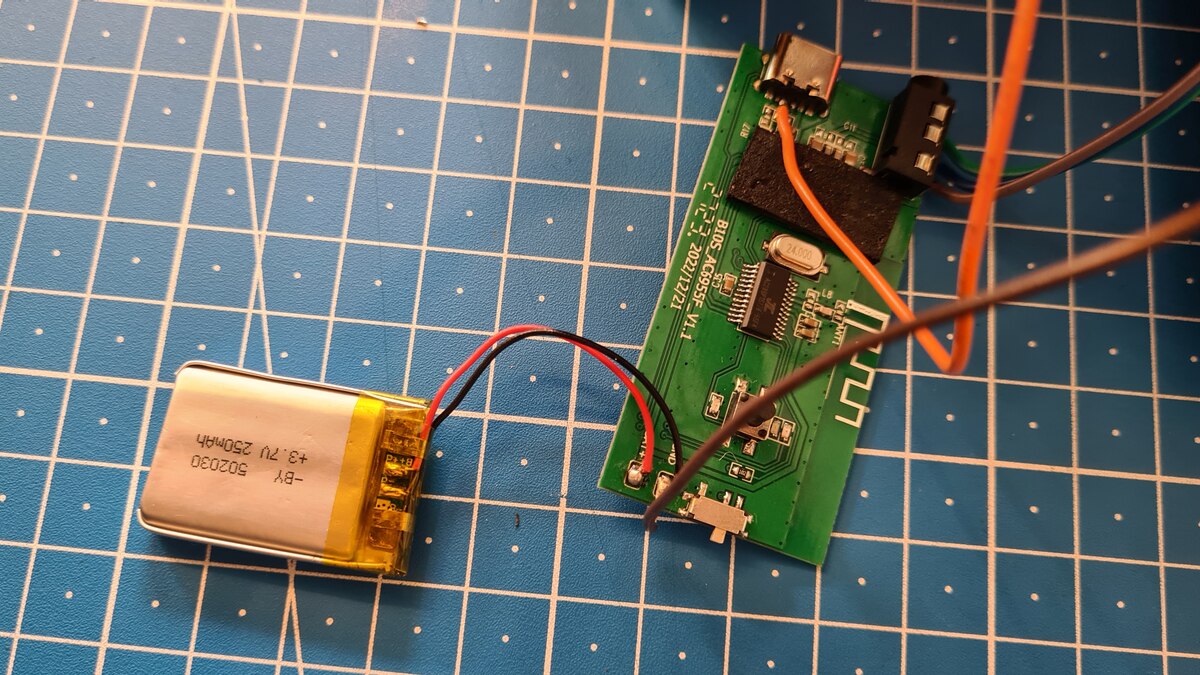

Hallo Schwarm,
ich habe mir diesen Bluetooth Receiver bei Amazon gekauft
https://www.amazon.de/dp/B09GYKYTZB . Habe ihn aus dem Gehäuse
herausgeholt und in meinem selbstgebautes Webradio
(https://github.com/chess-levin/esp32webradio) als Bluetooth-Sender
verwendet.
Funktioniert initial auch alles.
Nun kommt dieses Bluetooth Device aber mit einem Akku (3.7V) daher, den
ich nicht brauche und nicht in meinem Radio haben will. Ich dachte, ich
könnte den Akku einfach ablöten und dann das Teil mit konstant 5V (oder
3.3V) vom ESP32 versorgen. Aber das geht leider nicht: Ohne Akku lässt
sich das Device nicht starten. Also per Knopfdruck in den Scan-Modus
bringen - die LEDs bleiben aus.
Ich habe außerdem 5V vom ESP32 an die USB-Buchse und GND and das GND-Pad
des Akkus gelötet, damit der Akku permanent geladen wird. Das klappt
aber auch nicht. Der Akku hat eine winzige PCB an der Kopfseite
festgeklebt. Ich gehe mal davon aus, dass das ein Laderegler darstellt.
Ich hatte schon die Idee einen Spannungsteiler zu löten und anstelle des
Akkus, konstante 3.7V anzulegen. Ginge das?
Hat jemand einen Tipp, wie man das Akku-Problem lösen kann?

von Kolja (bastler_kolja)
>aber auch nicht.
Das ist aber seltsam. Und mit USB-Ladegerät geht das?
winzige PCB ist zum Akkuschutz da.
Laderegler verbirgt sich wahrscheinlich unter dem schwarzen Schaumstück.
Der AC6955F kann 2,2 bis 5,5V am VBAT
https://www.lenzetech.com/public/store/pdf/jsggs/AC6955F%C2%A0Datasheet%C2%A0V1.1.pdf
also kannst du 3,3 oder 5V statt Akku anklemmen.
nur Leiterbahn zum Laderegler würde ich kappen

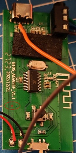

von Svensche (sven_s895)
Danke für Eure Tipps.
Bin jetzt erst wieder dazu gekommen, etwas am Projekt zu basteln. Anbei
ein Foto ohne das schwarze Klebepad. Hinter der USB-C Buchse sitzt noch
ein 6-poliges IC. Ist das der Laderegler?
So, nun funktioniert es.
Da ich im Gehäuse keinen Platz habe, um an die USB-C-Buches einen
Stecker anzuschließen hatte ich mich auf den Batterieanschluss
fokussiert. BTW: Es ist eine 6-polige USB-Buchse aufgelötet. Ich habe
versucht rauszufinden, an welchen der Pins ich 5V anlegen muss. Da bin
ich nicht schlau draus geworden und habe es nach einem Versuch gelassen,
um nix zu zerstören. Wenn jemand eine gute Quelle über die Belegung
dieser 6-poligen Buchse kennt, dann gerne her damit.
Zum Testen habe ich mal an die ausgebaute Platine ein USB-Ladegerät per
USB-C angeschlossen und einen 47myF Elko anstelle des Akkus.
Funktioniert.
Beim weiteren Rumtesten habe ich festgestellt, dass ich vom ESP32S3
DevKit v4 am 5V Pin nur 4.8V bekomme, wenn ich das DevKit per USB mit
einer Stromquellen wie Ladegerät oder Laptop versorge. Vielleicht hat
jemand eine Idee, warum das so ist...?
Ich habe dann mit einem Labornetzteil getestet ab wieviel Volt am
Akkuanschluss, die Platine beginnt zu arbeiten: 3.5V
Dann habe ich das Netzteil langsam hochgefahren und bei 4.4V
funktionierte noch alles fein.
Dann habe ich mir eine Diode (1N4007) gesucht und die zwischen den 5V
Pin (4.67 - 4.81 V gemessen) vom ESP32 DevKit und den +-Akku-Anschluss
gehängt. Voila, läuft.
