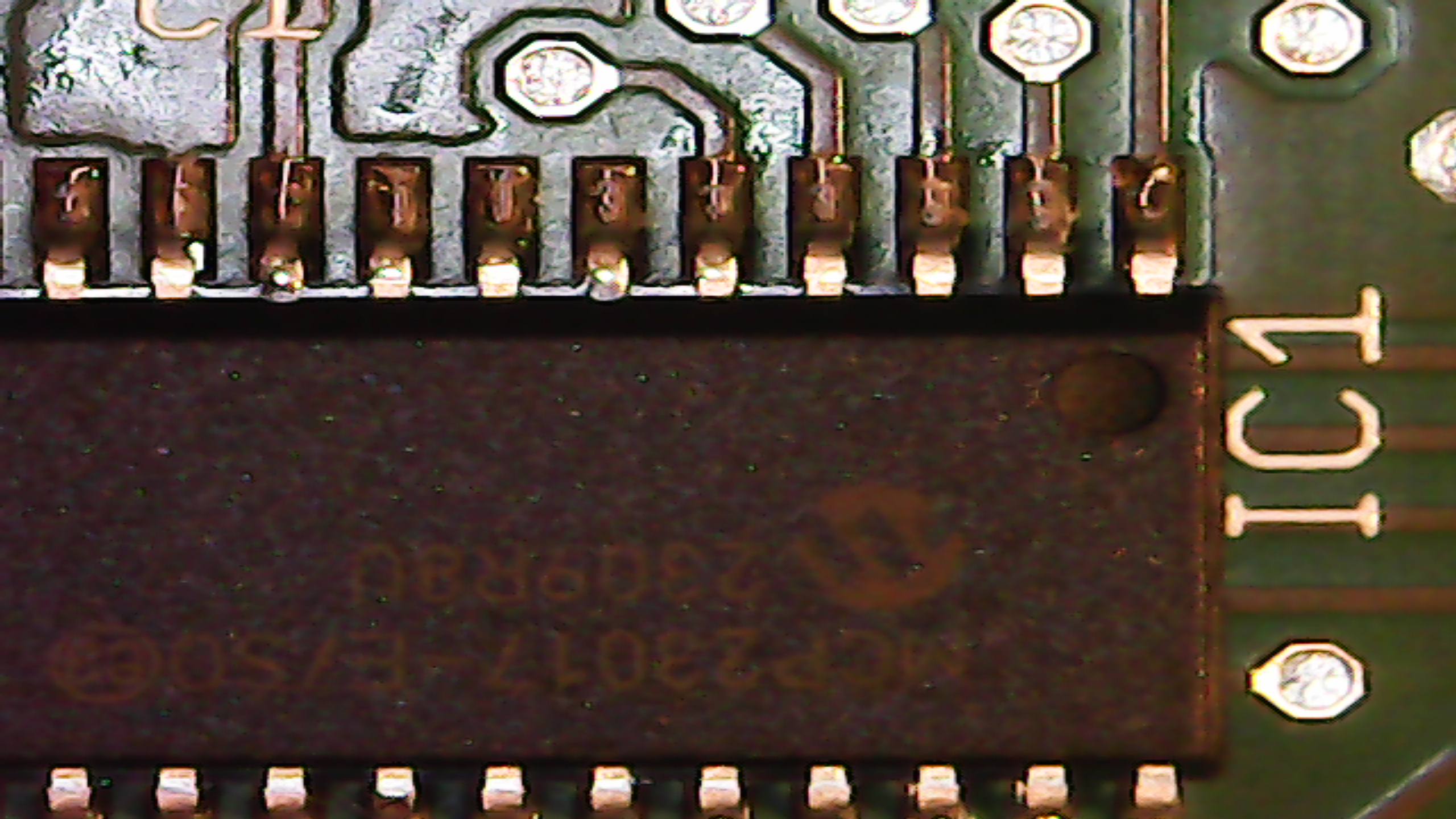

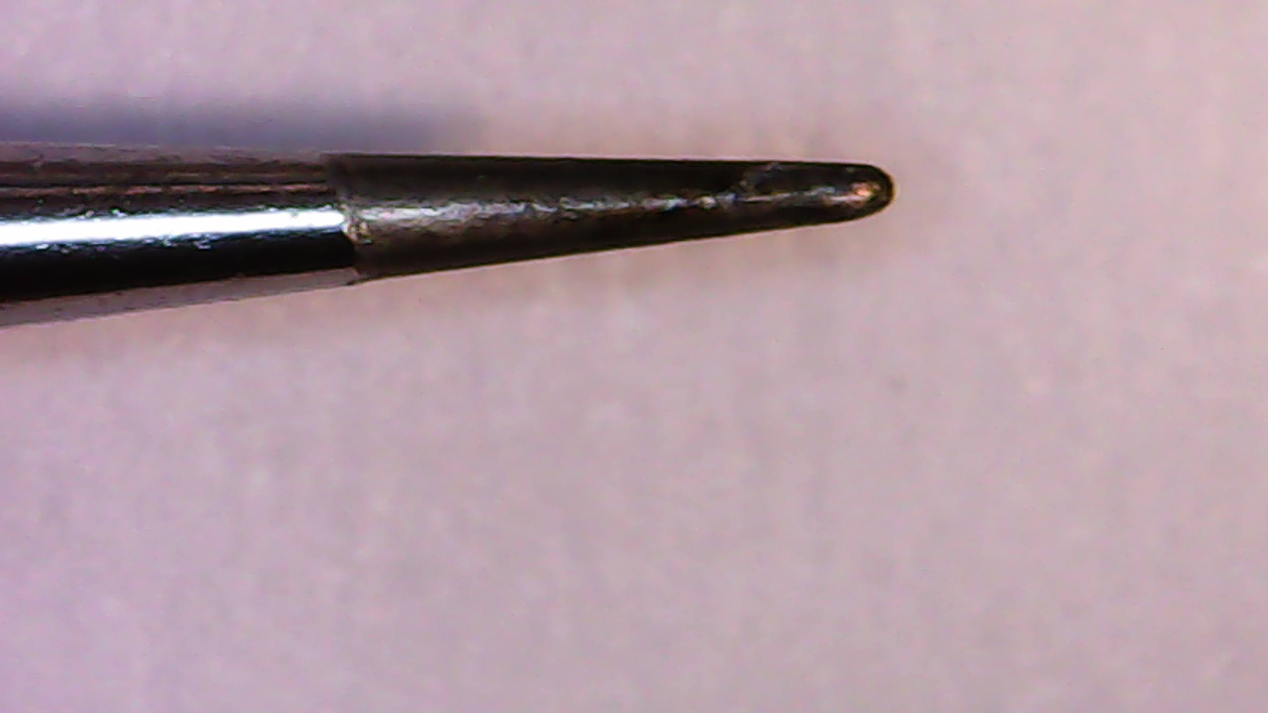

zwei Lötspitzen kaputt nach bleifreiem Löten
OP #7611708
mein letztes bleihaltiges Lot hat mich verlassen, also ging es bleifrei weiter (nein, mache das nur mal ab und als Hobby, die Diskussion will ich nicht). Genutzt wurde eine Weller WE1010 mit WEP70 Kolben (älteres Modell) und fabrikneuen OL und SL Spitzen. Lötzinn war von Weller mitgeliefertes 0,3mm auf Plasteträger (WSW SCN M1, SN0.6CU0.5NI3.5%) das ich einfach mal an einer einfachen SMD Platine probieren wollte. Also insgesamt m.E. nicht unbedingt Chinakram, aber etwas ältere Ausrüstung. Temperatur auf 340°C gestellt, Spitze mit Zinn benetzt und angefangen die ersten Pads zu löten, zwischendurch am Metallschwamm abgestreift (der mitgelieferte Schwamm ging schon nach Kauf in die Tonne...), wieder benetzt und klappte auf Anhieb ohne größere Übungen. Nicht perfekt und fließt deutlich anders, aber bin mit der Qualität für den Versuch zufrieden. Vielmehr wunderte ich mich: warum habe ich nie bleifrei gelötet, geht doch super. Und das ohne Übung oder große Umstellung. Tja, nach so ca. 30 Pins war der Traum vorbei und die erste Spitze hin! Kein Zinn mehr angenommen, völlig dunkelgrau. Also Spitze gewechselt, zweite Spitze rein. Deutlich mehr Zinn genommen, aber auch diese Spitze ist nach kürzester Zeit verreckt udn komplett dunkelgrau. Mit dem alten bleihaltigen Lot hat ein Satz Spitzen Ewigkeiten gehalten, hatte da immer noch die ersten drauf und mir jetzt extra für bleifrei neue gekauft. Nun die spannende Frage: was mache ich hier so grundlegend falsch?
Gruß, Hans

Wenn ich das richtig im Kopf habe musst du auch Bleifreie Spitzen nutzen. Du kannst aber auch die Paste für Lötspitzen nehmen, damit kann man diese kurzzeitig reaktivieren (Stink ein bischen nach Katzenklo), weiß aber nicht wie das zeug heit kann aber morgen mal im Geschäft nachschauen. Ich habe mir für meinen Weller auch Bleifrei Spitzen besorgt, die sind seit 5 Jahren im einsatzt und gehen immer noch.
#7611716
Das ist nicht normal. Es kann helfen, weniger abzustreifen und die Spitze immer verzinnt zu halten.
Zur spitzenform für SMD-Löten sage ich folgendes: Schau dir bitte eine Anleitung zu Drag-Soldering an und kaufe eine recht große Spitze in Messerform (Abgeschrägt meißelförmig) Das geht auch ohne die heute oft übliche flussmittel-Überschwemmung: https://www.youtube.com/watch?v=Y2AeDGXCwU0
Das Löten von einzelnen pins wie ich es mir mit den von dir gezeigten SPitzen vorstelle, nutzt immer nur einen kleinen Teil der Spitze, der rest der aktiven oberfläche wird beim Abstreifen vom Zinn befreit und oxidiert dann rum. Anders kann ich mir es nicht vorstellen. Aber nach nur einigen Minuten einsatzzeit sollte das ohne weiteres mit etwas spitzenreiniger oder auch nur reichlich zinn und flussmittel wieder zu beheben sein, also schmeiss die spitzen mal nicht gleich weg.
Schwer zu sagen. Sowas sollte nach den dreißig Lötstellen auch mit der billigsten Lötspitze nicht passieren. Auch nicht, wenn man’s abstreift, bevor man den Kolben in den Halter steckt – nicht bei 340°C. Ich würde an dieser Stelle mal die tatsächliche Spitzentemperatur messen, vielleicht mag da was kaputt sein.

Jack V. schrieb:
Schwer zu sagen. Sowas sollte nach den dreißig Lötstellen auch mit der billigsten Lötspitze nicht passieren. Auch nicht, wenn man’s abstreift, bevor man den Kolben in den Halter steckt – nicht bei 340°C. ...
Doch. Bei über 325°C sind die Spitzen in Minuten stumpf. Erst recht, wenn kein Zinn mehr dran ist.
Lot ist bei 230° flüssig. Alles über 250° ist Temperaturreserve für schlecht regelnde und heizende Lötwerkzeuge.
Und nebenbei sind Temperaturen über 250°C auch Stress für Bauteile und Platine.
OP #7611828
Vielen Dank für eure schnellen Antworten.
Also wenn ich "heute" neue Spitzen kaufe, dann erwarte ich einfach, dass die für bleifrei geeignet sind. Alles andere wäre ja ein Witz. Weller selber schreibt da erst gar nichts zu: https://www.weller-tools.com/eu/de/industrielles-loeten/produkte/loetspitzen/4etol-1 Übermorgen kommt Tinny/Lötspitzen (Re-)Aktivator an, mal sehen ob da noch was geht. Jetzt passiert exakt nichts mehr, bei dünnem Lot bilden sich vor dem Kolben/Spitze Perlen die einfach "wegkullern", bei dickerem Lot tropft es runter. Wenn das nicht hilft, dann radikal und ein wenig schmiergeln, sowie zurück zu Blei... Wie gesagt: mit alten Spitzen, der Station und dem Kolben lief es wunderbar, jahrelang. Die eine Taste ist zwar abgenudelt und ein Segment des LCD ausgefallen, aber das mindert ja nicht den Gebrauch. Das die Temeperatur da so stark vom "SOLL" abweicht, mag ich nicht glauben.

Roland E. schrieb:
Vermutlich der alte Fehler, die Spitze abzustreifen und dann weg zu legen...
Wie soll man das denn sonst machen? Das Zinn dranlassen und weiterheizen? Dann verhärtet sich der Zinnklumpen erst recht und schmilzt nicht mehr... Außerdem bekommt man das Zinn nicht vollständig von der Spitze ab, eine dünne Schicht bleibt immer drauf.
Wenn hinreichend viel Zinn an der Spitze hängt, bleibt immer eine flüssige Phase bestehen. Der oxidierte Schmodder lässt sich dann vor dem nächsten Löten leicht abstreifen und durch frisches Zinn ersetzen. Und nach dem Löten eben wieder abstreifen und frisch verzinnen.
Oder eben gleich eine Lötstation verwenden, die den Lötkolben schon beim Einhängen in den Kolbenständer gleich abschaltet, wie z.B. JBC.
Gast #7612150
Genau darum geht's. Eine dünne Schicht Lot muss immer auf der Spitze sein, sonst oxidiert die und nimmt kein Lot mehr an.
Daher vor dem Ablegen des Kolben immer die Spitze verzinnen. Dieses Lot verzundert dann und wirkt als Schutz- und Opferschicht. Vor dem löten streift man dann die Spitze an der Messingwolle ab, verzinnt neu und legt los.
Und nein, Lot trocknet nicht ein wenn es längere Zeit über Schmelztemperatur gehalten wird. Die Oberfläche oxidiert, das ist alles.

Bei menen Lötspitzen habe ich eher den gegenteiligen Effekt: Die graue Schicht löst sich auf, und das darunter liegende Kupfer löst sich noch schneller auf, bis die Spitze der Lötspitze weg ist...
Falsches Lötzinn. Für Kupferspitzen gibt es Zinn mit 2%Cu-Anteil. Da halten die Spitzen erheblich länger.

Dagegen lässt sich ja was machen, ich verwende schon länger keine Putzwolle oder den nassen Schwamm mehr. Es gibt für die Küche so seifenstückgrosse Silikonschwämme, damit lassen sich die Spitzen problemlos saubermachen ohne die potentiellen Nachteile entweder die Oberfläche zu beschädigen oder sehr stark abzukühlen.
#7616343
Für die Küche kenne ich nur Kunststoffschwämme, die bei heißen Lötspitzen verschmoren würden...
Nebenbei: Wo bekommt man Geschirrschwämme (blaue Seite)? Ich finde nur noch Topfschwämme mit grüner Scheuerseite. :(

Um hier mal wieder was sinnvolles zu posten. Auf Empfehlung hier im Thread habe ich mir für meinen Weller WMRP auch mal diesen Tinner besorgt. Ich löte zu 90% verbleit und die Spitze war total schwarz und hat ebenfalls kaum noch Lot angenommen. Kurze Behandlung mit Tinner und die Spitze glänz wieder und nimmt auch prima Lot an. Bin gespannt wie lange der Zustand anhält. Zum Reinigen für zwischendurch nehme ich allerdings auch dies Messingwolle.
OP #7618329
Update: mit zig Tagen Verzögerung kam das Päckchen endlich an. Keine Ahnung wo das überall war. Gerade ausprobiert und die Spitze glänzt wieder wie neu und hat auch sofort Zinn angenommen (vorher perlte das regelrecht ab). Am Wochenende werde ich mir was zum Löten suchen und ausprobieren wie es in der Praxis geht. Und nein, die Spitzen waren bis eben hin. Mit Blei hatte ich eine alte/andere Spitze genutzt.
#7619466

OP #7620165
Moin,
ich verstehe es nicht... Lötspitzen haben wie gesagt nach der Behandlung wieder gut Zinn angenommen. Mit bleifrei gelötet und nach kürzester Zeit war es das wieder: komplett schwarz-grau und kein Zinn mehr angenommen. Also wieder rein in den Reiniger, Temperatur auf 320°C runter und mit Pb haltigem Lot probiert: überhaupt keine Probleme, eine der beiden Spitzen hat ohne Probleme so 100 Lötungen durchgehalten und nimmt immer noch wie am ersten Tag Lot an. Die zweite Spitze habe ich gar nicht benötigt. Also werde ich vermutlich irgendwas falsch machen, oder das mitgelieferte Lot, oder die Spitzen. Ich weiß es nicht. Wenn ich wieder THT Teile habe, werde ich mal eine der dickeren (alten) Spitzen mit bleifrei benetzen und einen Versuch starten. Kaputt sind die Spitzen auf jeden Fall nicht.
Ich lese jetzt nicht den gesamten Thread nochmal durch, aber hast Du schon mitgeteilt, welches Produkt Du zum bleifrei Löten benutzt?
Da gibt's sicher unterschiedliche Qualitäten wie bei verbleitem Lot auch.
Ich habe mit Felder bleifreiem Zinn keine Probleme. Da sind es Sn100Ni+ mit 2,2% Flux und eines mit Silberanteil, hier habe ich die Typenbezeichnung gerade nicht parat, weil das Zeugs noch verstaut ist.
2,2% Flux sind oft knapp, ich muss ggfls. Flux hinzugeben beim Löten.
