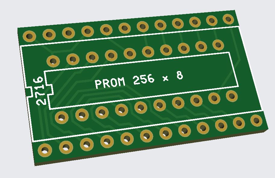

Wenn nicht, bleibt Plan B (Philips) oder Plan C (2716 mit Adapterplatine
- die größere Zugriffszeit dürfte hier nicht stören).

Aber ein olles EPROM macht das bestimmt auch gut, und bei Platzproblemen
kann man ja einen DIL-Stecker mit Flachbandkabel nutzen, und das EPROM
an andere Stelle verlagern.

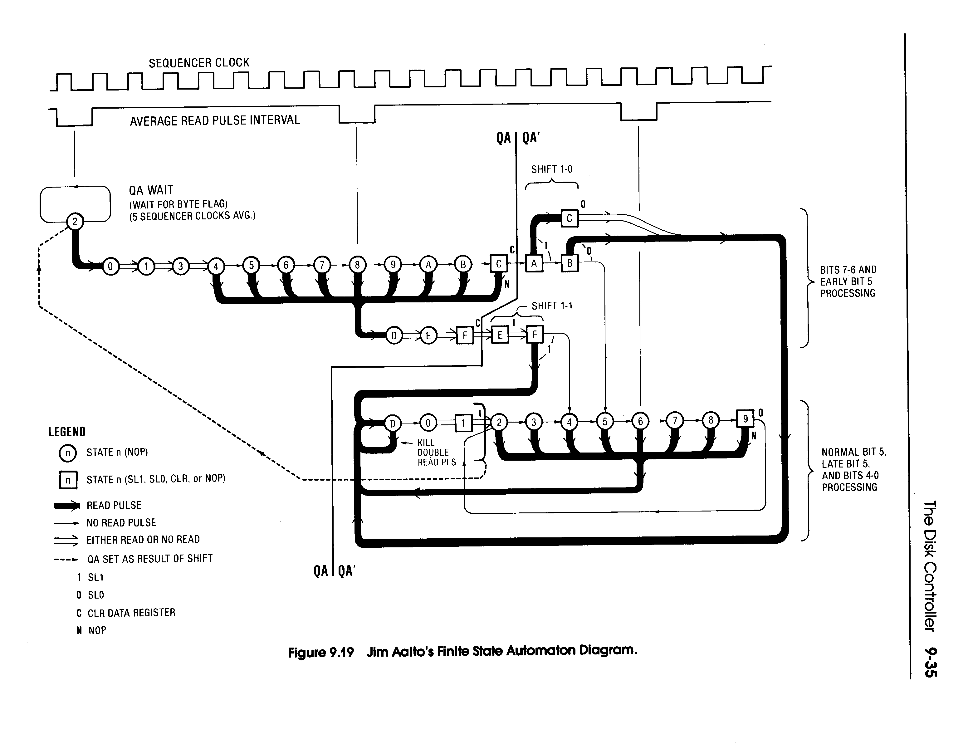

von Wastl (hartundweichware)
Uwe B. schrieb:
> Ein 2k-bit PROM SN74S471 soll ersetzt werden.
Klingt ein bisschen nach Apple II Disk Controller. Die
hatten solche 256-Byte PROMs on Board.
Grundsätzlich: Wenn das PROM durch ein GAL ersetzt werden
soll geht das nicht wenn annähernd alle Bytes im PROM
genutzt werden. Soviele Makrozellen bzw. Verknüpfungen hat
ein GAL nicht zu bieten.
von H. H. (Gast)
War ja ebenfalls eine FSM.
Die PROMs gab es zweimal pro Board. Eines für die State Machine,
das andere für den Boot Code. Beide waren im Sinne von Speicher-
Kapazität "gut ausgelastet".
von H. H. (Gast)
Wastl schrieb:
Hab ich noch gut in Erinnerung.
Die FSM hat man ja angepasst, um Standardlaufwerke anschließen zu
können.
"Understanding the Apple II" by Jim Sather, Foreword by Steve Wozniak
von 1983 ISBN 0912985011
Das Kapitel zum Disk-Controller hat 45 Seiten.
Zum freien Download im Webarchiv, 80MByte:
https://archive.org/details/understanding_the_apple_ii

EPROM mit Adapter bleibt Plan B.

Gregor J. schrieb:
> Ich persönlich würde es – sofern das Original-Bitmuster noch verfügbar
> wäre, es genügend Platz gäbe, es spannungstechnisch und mit einer etwas
> höheren Zugriffszeit noch gehen würde – mit einem Parallel-EEPROM auf
> einer Adapterplatine probieren, vielleicht sogar mit einer
> selbstgelayouteten für ein SO-Gehäuse mit 1,27mm-Raster.
Ich habe mal - nennen wir es aus lauter Langeweile - eine Adapterplatine
entworfen. 5 Stück würden ca. 5 € kosten, und die 2716 habe ich noch.
Ich bin überzeugt, dass das mit einem EEPROM klappen würde.

- wenn der Adapter dann überhaupt passt. (Ist nicht für mich und ich
kenne die Platzverhältnisse noch nicht.)

Das hatte ich aus den Augen verloren, ein GAL hat eine "Output Logic
Macrocell (OLMC)" mit Registern und eine Finite State Machine braucht
die auch, die sitzen im Apple-Disklaufwerk extern in einem 74LS323 und
74LS174.
Wenn man nicht nur das PAL ersetzen will, sondern auch die Schaltung
verstehen, dann sind die logischen Gleichungen sinnvoller als JEDEC.
