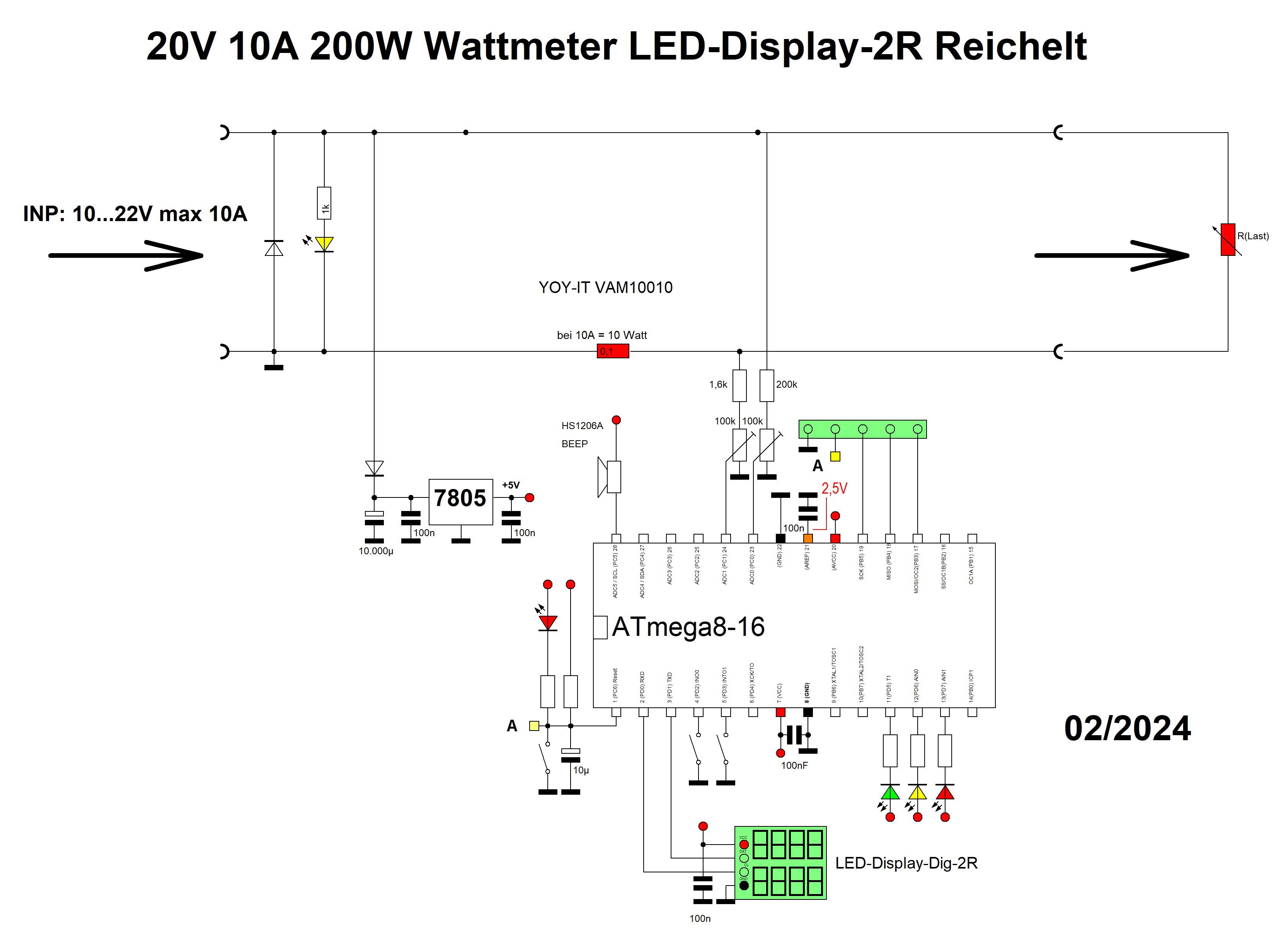

Bernhard S. schrieb:
30V 10A 300W.
Hmm, 1V Verlust bei 10A bloss um einen OpAmp zu sparen, zudem handelt man sich mit der Strommessung auf GND Masseprobleme ein. So was wie ein MAX4080 war der Langnase wieder zu teuer.
Zudem: Wenn man Watt auf 1er Stelle genau anzeigen will, muss man bei 30V auf 0.033V genau messen und bei 10A (1V) auf 0.1A (0.01V) genau. Geht, erfordert aber schon im Spannungsteiler Widerstände besser als 1% (0.1% wäre ja beschaffbar).

(Firma: ;-) gibt es auch) #7620548
Zur Vervollständigung; Du hast dir, so wie ich auch, den Schaltplan nicht angesehen. Denn dann hättest du gesehen, daß es dort einstellbare Wiederstände gibt, um das Ganze abzugleichen. Viele Grüße Ove
#7620564
Ove M. schrieb:
Wer messen und rechnen kann, braucht genaue Widerstände nicht! Korrekturfaktor bestimmen und in der Weichware verrechnen!
Das wäre die chinesische Antwort. Natürlich sind ungenaue Widerstände auch über Alterung und Temperatur ungenauer.
Ich hatte ihn mir angesehen, und weiss, dass ein Trimmpoti keineswegs seine Einstellung hält, einen drastisch schlechteren Temperaturgang hat als ein Festwiderstand, und bei quasi vollem bzw. 1/3 Spannungsteiler gar nicht auf 0.1% einstellbar ist.
So was machen nicht mal Chinesen.

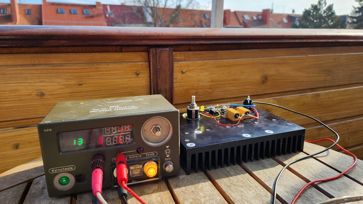

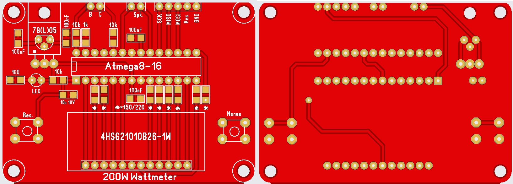

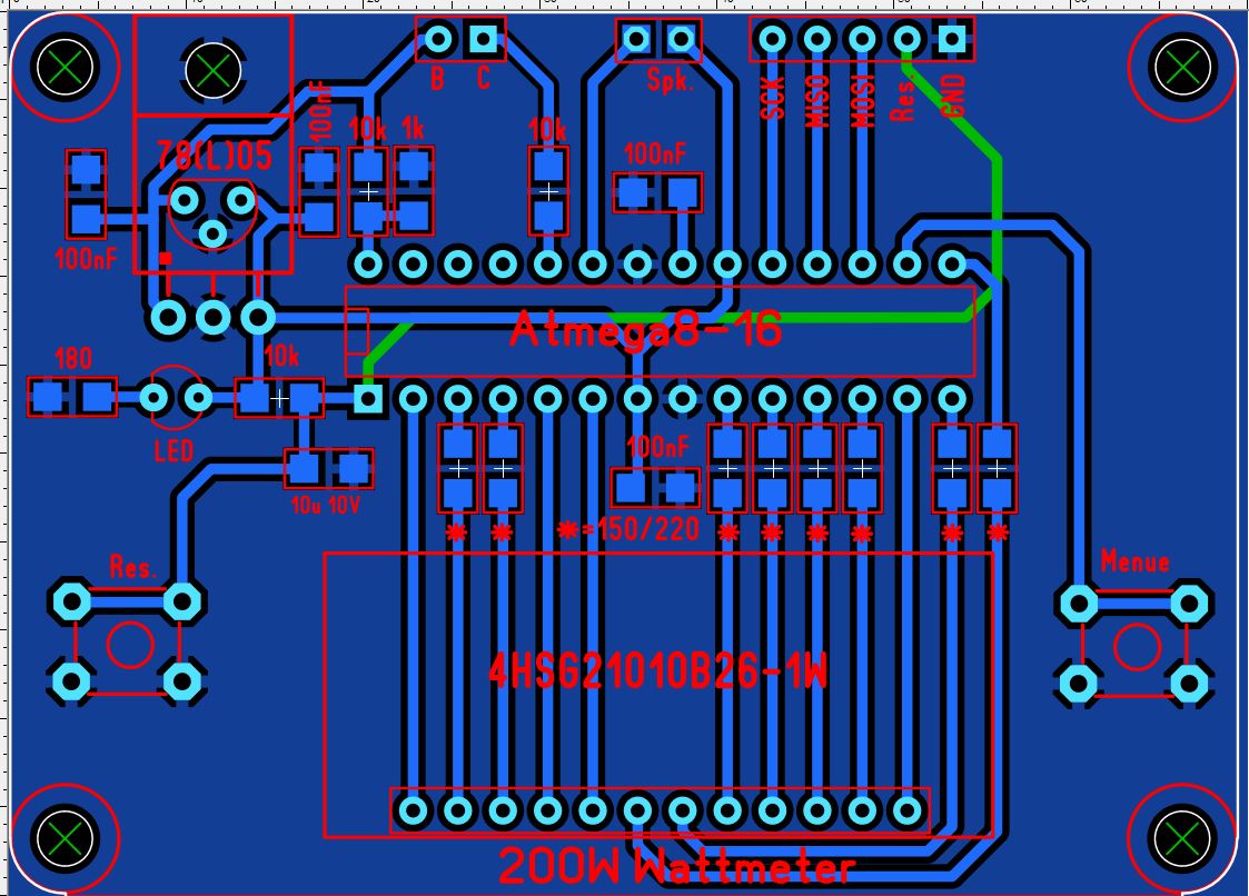

OP #7624709
Ein kleines Beispiel eines low cost DC Wattmeters / Leistungsmesser.
ATmega8 und 4HSG21010B26-1W.
7...20V max 10A => max 200 Watt.
Ohne Potentiometer, die Justierung erfolgt in der Assembler-Software
.equ FAKTOR_U=291 .equ FAKTOR_i=263
Menuegeführt: Leistung, Strom, Spannung, ADC Spannung, ADC Strom
Strom und Spannung werden nacheinander 256x gemessen und der Mittelwert errechnet.
Bei der Messung leuchtet der rechte untere Dezimalpunkt.
Stromaufnahme: ca. 50mA
Pinbelegung: Beitrag "Pollin LED-Anzeige 4HSG21010B26-1W 10mm grün 4 digit"
Anmerkung:
der 0,1Ohm Widerstand erwärmt sich bei 10A ganz ordentlich ^^
10A x 10A x 0,1Ohm = 10W
Bernhard
#8086832
Lötzinn V. schrieb:
Moin, gibt es Werte für die beiden Widerstände an Pin1 vom Atmega8 und die 8 Widerstände am Diplay ? MfG.
Nein.
Die Widerstände am Display hängen vom Display ab, hier grün mit vielleicht 2.1V Vorwärtsspannung ergibt bei 20mA für einen Digitausgang maximal 2.85mA pro Segment macht (5V-2.1V=2.9V)/0.0285=1k als Vorwiderstand mit einer mittleren Helligkeit als ob das Segment von 700uA durchflossen wird. Man braucht also effiziente Displays und kann sie trotzdem nur im dunklen ablesen.
Und an Pin1 ist die LED einfach grober Blödsinn, die gehört zwischen plus und minus als Betriebsanzeige. Der andere Widerstand am Elko ist üblicherweise 10k, hängt etwas davon ab wie schnell die Spannung beim Einschalten steigt.
Die von der LED halt so daß die LED in der gewünschten Helligkeit leuchtet.
