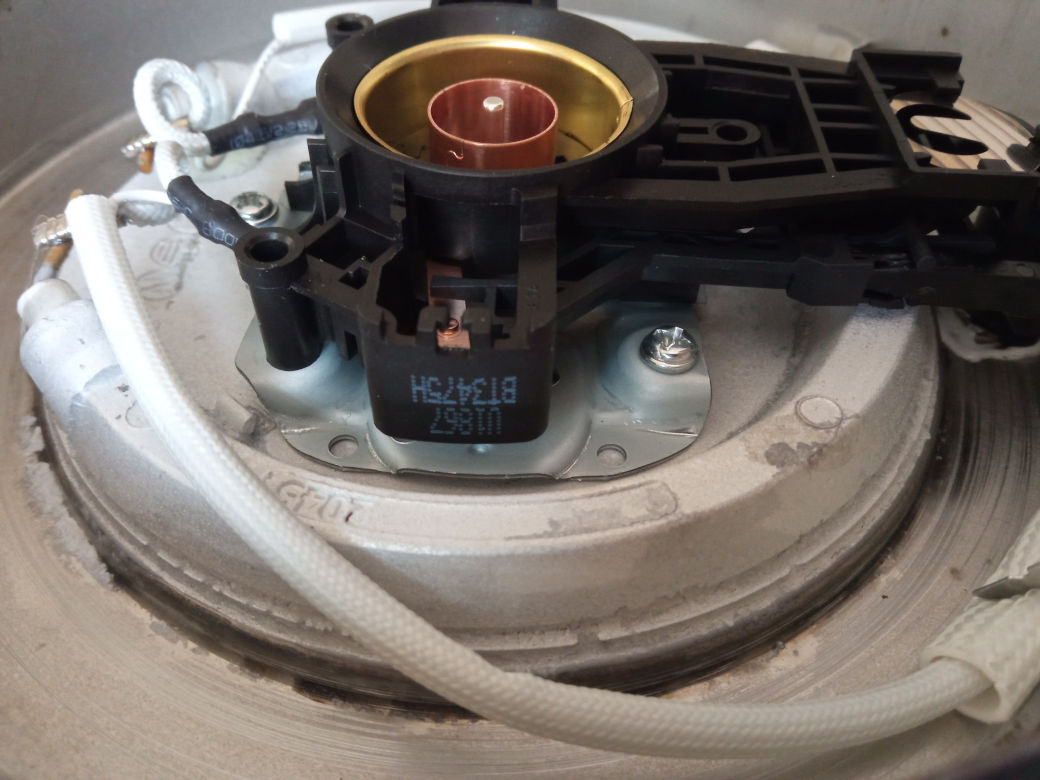

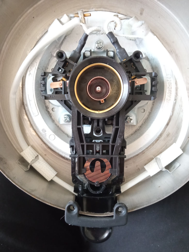

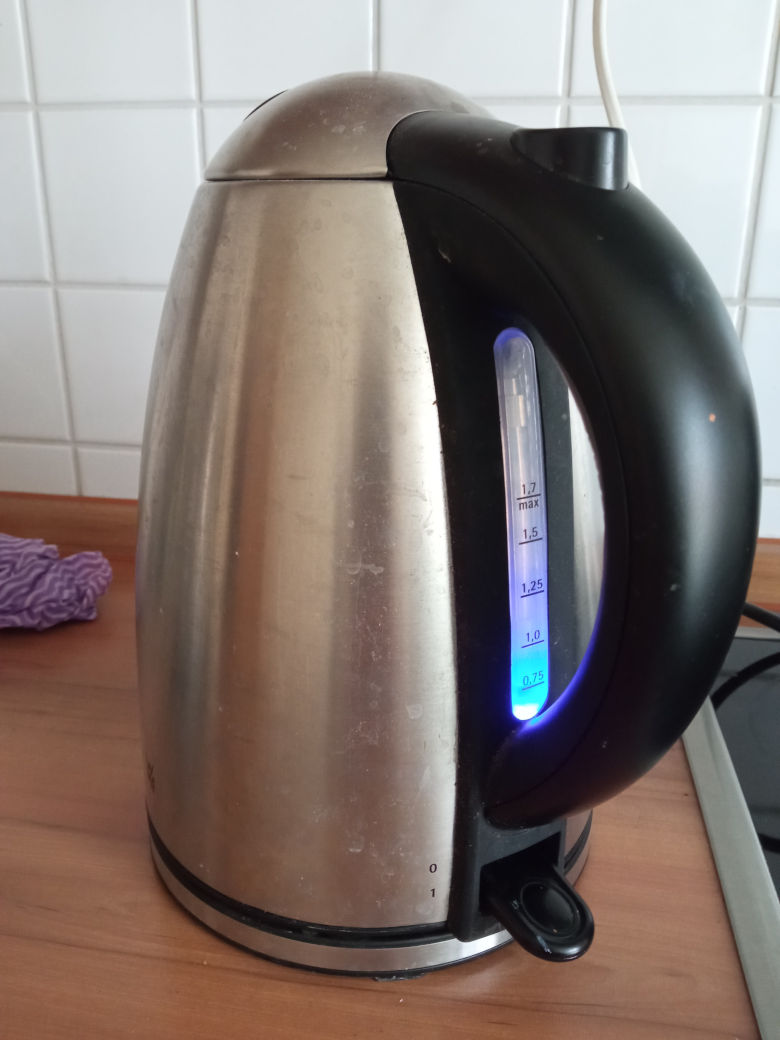

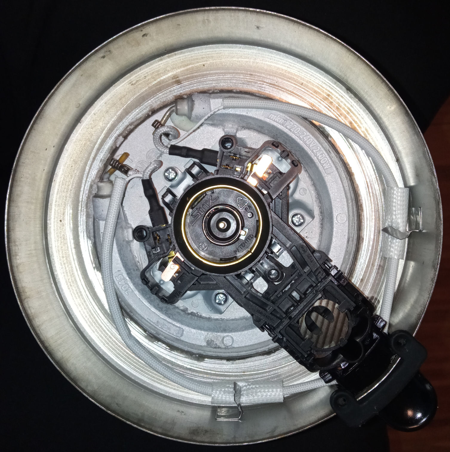

ich habe hier einen WMF Wasserkocher Stelio 1,7l, bei dem der Schalter
nicht mehr einrastet. D.h. er funktioniert prinzipiell noch, heizt also,
aber nur solange man die Taste nach unten drückt; lässt man sie los,
schnippt sie wieder hoch und er geht aus, obwohl das Wasser noch kalt
ist.
Spaßeshalber habe ich das Ding mal aufgeschraubt (die eine Schraube mit
dem „unterbrochenen Schlitz“ lässt sich prima mit einer Rundzange
drehen), und obwohl ich ein gebrochenes Plastikteil etc. erwartet habe,
finde ich auf den ersten Blick nichts dergleichen, kein loses
klapperndes Teil etc., nichts auffälliges zu sehen.
Hat jemand eine Idee, woran der Defekt liegen könnte, und ob eine Chance
auf Reparatur besteht?

von Uli S. (uli12us)
Das möglicherweise gebrochene Teil kann sich ja auch unter dieser ganzen
Plastikkonstruktion befinden. Schliesslich soll der Taster ja dann
auslösen wenn die Temperatur von etwas über 100° für einige Sekunden
erreicht ist. Vielleicht so ne Art Bimetall.
von Wollvieh W. (wollvieh)
Diese Schaltkonstruktionen gibts oder gabs mal bei Aliexpress, mit etwas
Glück findet man dieselbe Machart.
Wenn nicht direkt was kaputt ist, können sich auch einfach die
Toleranzen dieser Plastikmausefalle durch Abnutzung, erhöhte Reibung
oder mechanische Verspannung geändert haben.
Die gestreifte Blechscheibe ist das Bimetall, das bei Arbeitstemperatur
auslöst. (Bild 1 rechts unten mittig in dem schwarzen Gedöns.)
Vielleicht hat sich das bloß verschoben.

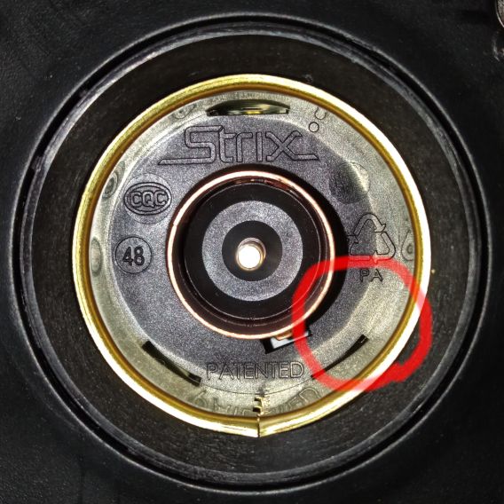

von Johannes F. (jofe)

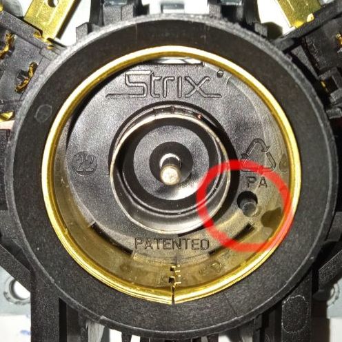

Habe gerade geschaut, aber denselben Typen "Strix U1855" leider nicht
gefunden.
Ja, sowas in der Art denke ich auch …
von Jens M. (schuchkleisser)
Wenn der so ist wie unserer löst der auch aus wenn man ihn vom Sockel
nimmt.
Evtl. ist da ein Hebelchen nicht mehr so wie's muss?
von Thomas W. (goaty)
Ich hatte das schonmal und das Strix teil komplett ersetzt.
Ich glaube aber die Feder in der Mitte ist ermüdet. (Dieser Federstahl
'Bogen')

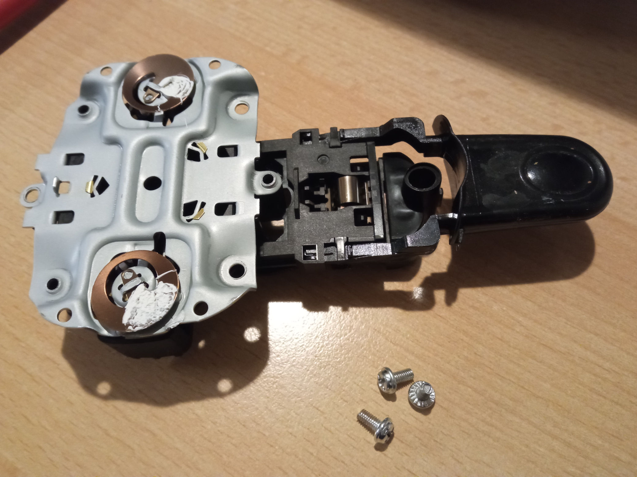

Habe jetzt dieses Teil für 6,55 inkl. Versand bestellt:
https://www.ebay.de/itm/175771107067
In der Hoffnung, dass es passt. Sieht jedenfalls genauso aus.
Werde dann berichten, wenn es angekommen ist.

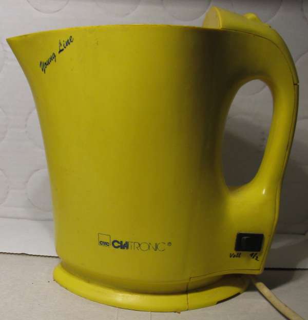

von Manfred P. (pruckelfred)
Vlad T. schrieb:
>> Das nennt man "Wasserkocher mit offener Heizwendel". War früher
>> verbreitet, ist halt Mist.
> theoretisch hast du da aber eine bessere Wärmeabgabe ans Wasser.

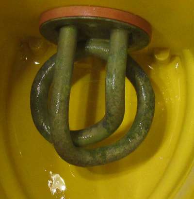

Ja! Der im Anhang ist über 25 Jahre alt und hatte das gleiche Problem,
Dichtung im Wasser und der Tee schmeckte komisch. Trinken möchte ich aus
dem nichts. Dem habe ich dann eine Diode für halbe Leistung eingebaut
(schaltbar) und damit Eier gekocht.
Hat sich inzwischen erledigt, mein kleiner Eierkocher ist bequemer und
mit etwa 33Wh zufrieden. Diese Woche wieder bei Penny, Unold für 3 Eier
zu 9,99€.
Ist angekommen und passt, habe es eingebaut und der Wasserkocher
funktioniert wieder.^^
von Cyblord -. (cyblord)
Manfred P. schrieb:
> In dem Fall nicht. Ich sehe in keinem Internetangebot, ob der Topf
> einteilig tiefgezogen ist oder eine eingesetzte Heizplatte hat. Also 10

von Harald K. (kirnbichler)
Cyblord -. schrieb:
> Also denkst du du kannst im Laden 10 verschiedene Wasserkocher aufmachen
> und nachsehen?
Wenn im Laden zehn verschiedene Wasserkocher herumstehen, kann man das.
Das nennt sich "Ausstellungsstück", und sowas findet sich sogar im
Blödmarkt.
Und man muss sie oft noch nicht mal aufmachen, weil von außen klar
erkennbar ist, wenn sie die Vorgabe auf keinen Fall einhalten können.
Der hier gezeigte WMF-Wasserkocher ist ein Kandidat dafür, der hat eine
von außen sichtbare Füllstandsanzeige.
Einer, bei dem ich den Deckel anheben und reingucken würde, wäre
hingegen der hier:
https://www.clatronic.de/clatronic-wasserkocher-wks-3692-schwarz-edelstahl.html
Was mir noch aufgefallen ist: Bei dem neuen Teil U1867 fehlt unten
zwischen den Kontakten dieser Stift, der vermutlich den Schalter bei
Anheben des Wasserkochers aus dem Sockel öffnet.
Weiß nicht so recht, was ich davon halten soll. Vielleicht ist das U1867
ein Nachfolgetyp des U1855, bei dem diese Sicherheitsvorkehrung aus
Kostengründen eingespart wurde, oder der Mechanismus hat möglicherweise
Probleme verursacht und wurde deshalb aus dem Design entfernt?
Hmm. Das bedeutet, wenn Du den eingeschalteten Kocher abhebst und wieder
draufstellst, daß er dann angeschaltet bleibt?
Das ist große Scheiße. Denn man stellt i.d.R. einen geleerten Kocher
zurück ... und wenn der dann an ist, wird die Übertemperatursicherung
gefordert.
Ja, er bleibt eingeschaltet, hab es gerade ausprobiert.
> gefordert.
Genau, das habe ich mir auch so gedacht ... Für mich persönlich ist es
allerdings nicht soo schlimm, weil ich sowieso grundsätzlich den Kocher
manuell ausschalte bevor ich ihn abhebe, um die Kontakte nicht unnötig
zu strapazieren. Das machen manche anderen aber nicht, wie ich schon
beobachtet habe.
Das ist dann auch der Mechanismus, der dafür sorgt, daß der Schalter am
abgehobenen Wasserkocher gar nicht einrasten kann?
